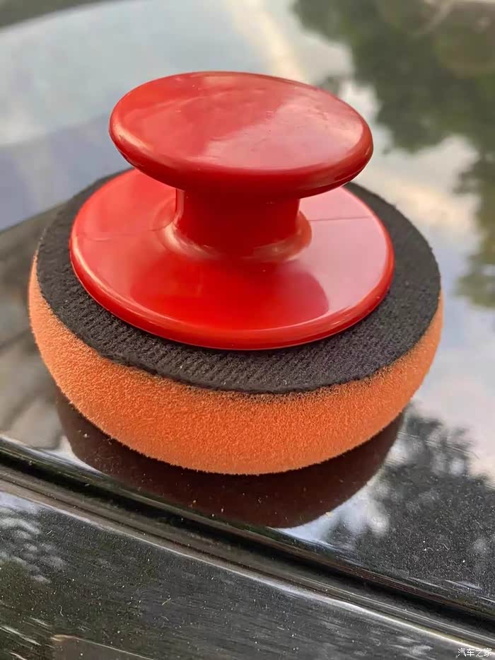

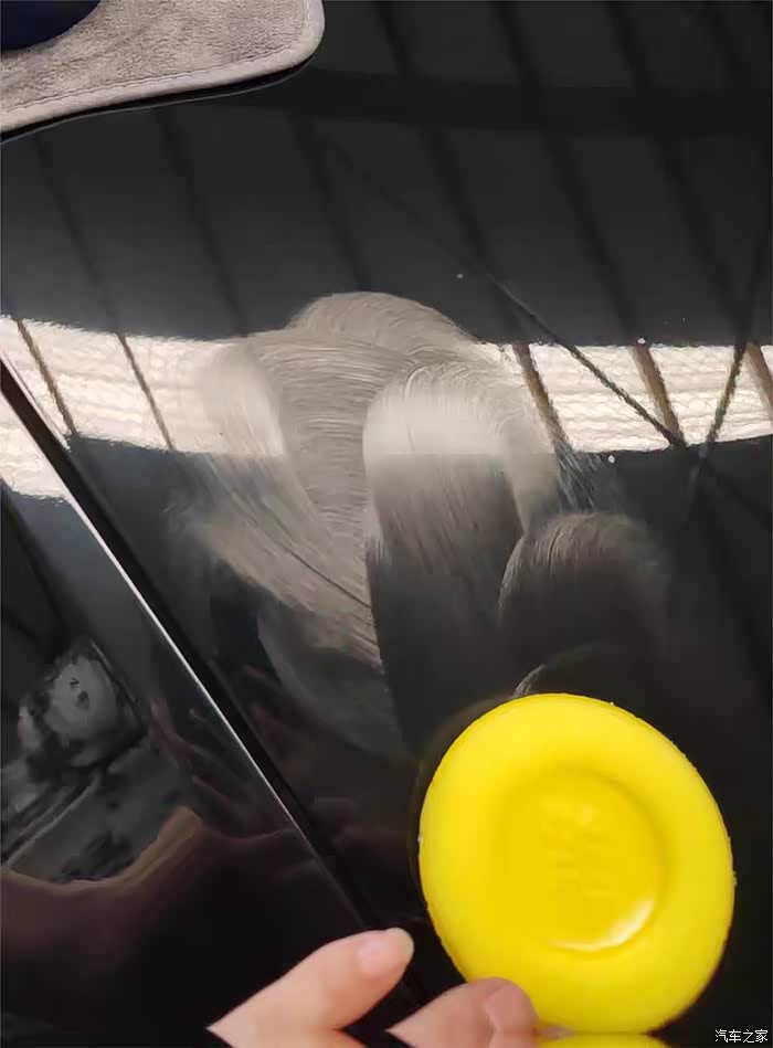

2. 上蜡海绵:
建议使用带把手的上腊海绵,有了把手,上蜡的时候,不仅省力,还能让你更精准地控制力度,确保蜡均匀地覆盖在车漆上。像我使用没有把手的海绵,有些不太好掌控。
用这种带把手的上蜡海绵操作会很方便,上蜡也很均匀,退腊之后的效果也会更有光泽,建议新手使用

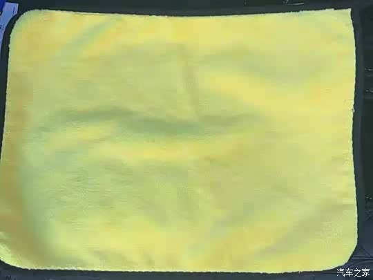

3. 退蜡纤维毛巾:
退腊的毛巾要选择材质柔软细腻的纤维毛巾,这样不会像普通毛巾那样划伤车漆,有条件可以多准备几条,保证退腊的时候可以擦的均匀。
一定要选材质柔软细腻的毛巾,若是普通毛巾材质不够好,反而会容易对车漆造成伤害,退腊也不会均匀,影响光泽度。

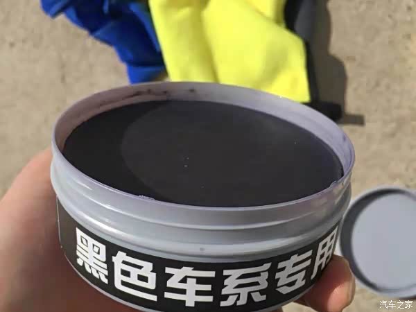

4.车腊
现在市面上的车蜡主要分为三个大类。棕榈蜡,封体蜡和合成蜡。棕榈蜡,是纯天然的棕榈提炼出的蜡油,打完腊后油亮油亮的。
封体蜡,这是一种化学合成的工业蜡。它虽然没有棕榈蜡那种天然的油亮感,但它的优势在于耐高温。合成蜡,它算是棕榈蜡和封体蜡的融合,既有棕榈腊的光泽度,又有封体蜡的耐久性,可以根据自己的需求选择。
我个人建议新手还是选择棕榈腊,操作方便,不像封体腊和合成腊,退腊时间没有掌握好的话影响效果,我个人也比较喜欢棕榈腊,一是因为效果好,二是因为操作方便。
二、上腊
把打蜡海绵均匀地沾上蜡,然后蜡在车漆上均匀地画圈圈涂抹,尽量让蜡均匀地覆盖在车漆上。这里要注意,没有必要把蜡上得太厚,均匀地擦个两遍就行。擦的太厚了不仅浪费,而且退蜡擦的时候也会比较麻烦。上完蜡后等蜡完全干燥后再进行退腊。
现在是春天,天气温度比较暖和15分钟腊就完全干了,如果气温低可能要20分钟左右了。
用海绵沾满腊,然后像这样打圈圈,均匀的涂抹两遍即可,不要涂的太厚了。太厚了等会退腊的时候会比较麻烦。

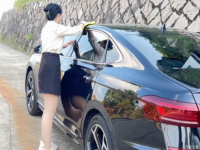

帕萨特这个大家伙还是挺大的,花了我15分钟才把腊退完。对我这个弱女子来说太不容易了。

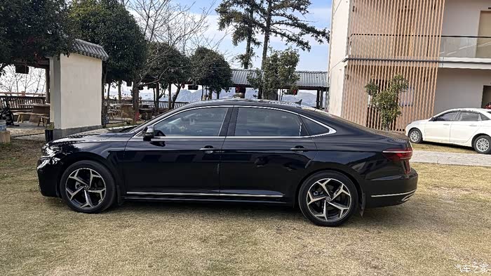

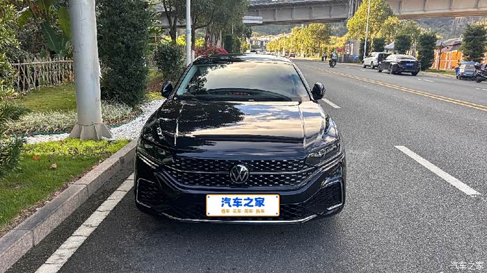

就这样擦掉全车的蜡粉,整个打蜡就大功告成了!最后给大家看看成果吧。
亲手为爱车完成打蜡的那一刻,看着帕萨特焕然一新,车身在阳光下熠熠生辉,每一处漆面都闪耀着迷人的光泽,非常有成就感。去汽车美容店打一次蜡,动辄就两三百块。我给小帕购置的这罐汽车蜡,仅花了80块。自己动手,不仅省钱,还能感受到与爱车之间更深的羁绊。这不仅是一次简单的保养,更是一场充满乐趣的自我挑战 。#大众春日企划#与大众的日常
