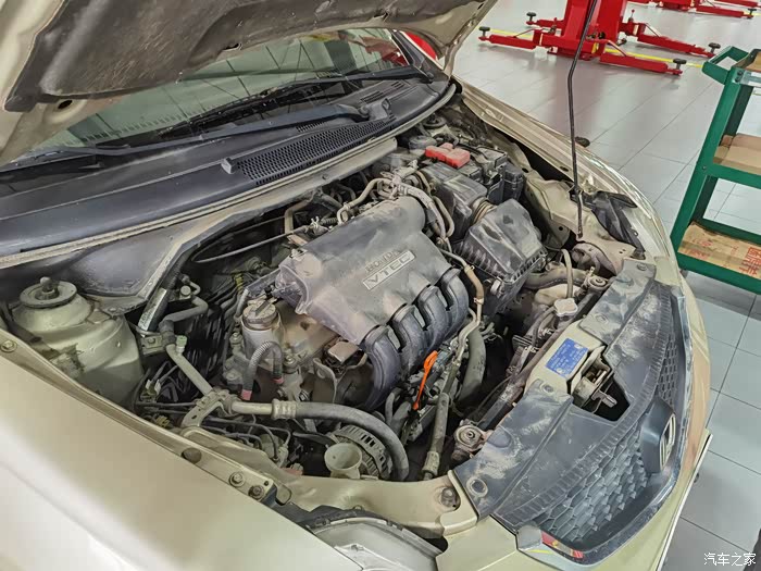

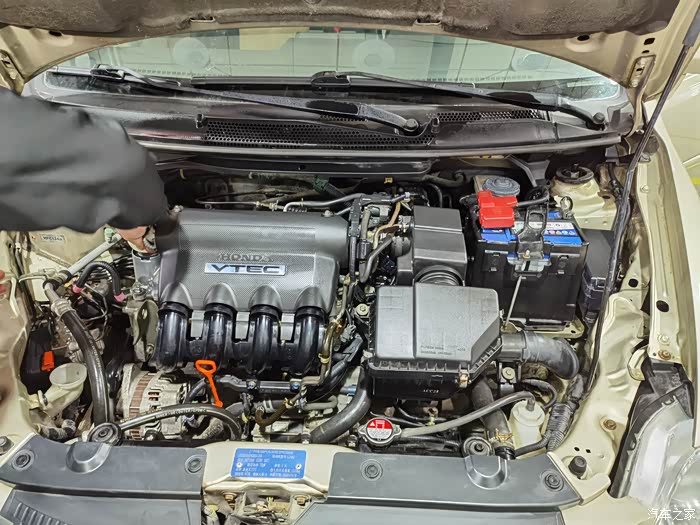

发动机舱打开来都是积灰

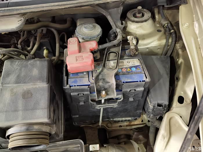

瓦尔塔的电池,用着还没问题

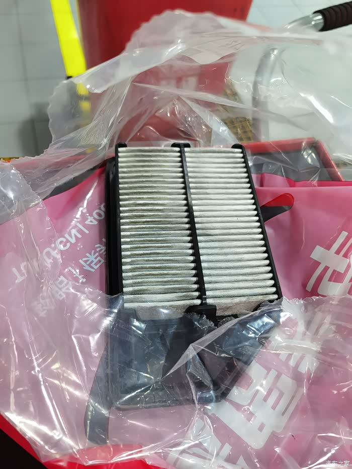

拆下来的老空气滤

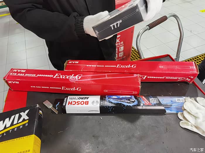

也换了前后减及雨刷,原来的有骨雨刷,一刮就是响声

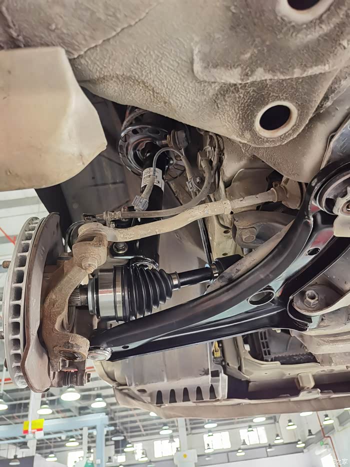

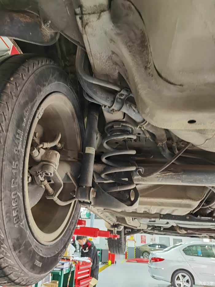

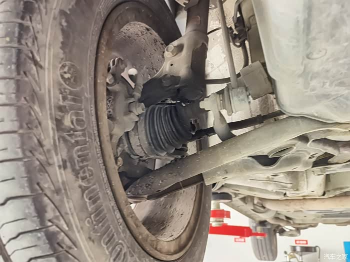

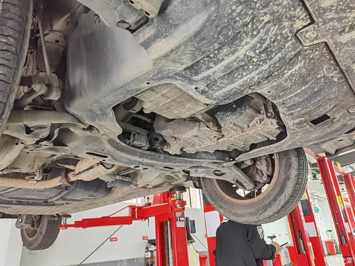

抬起来看了下底盘

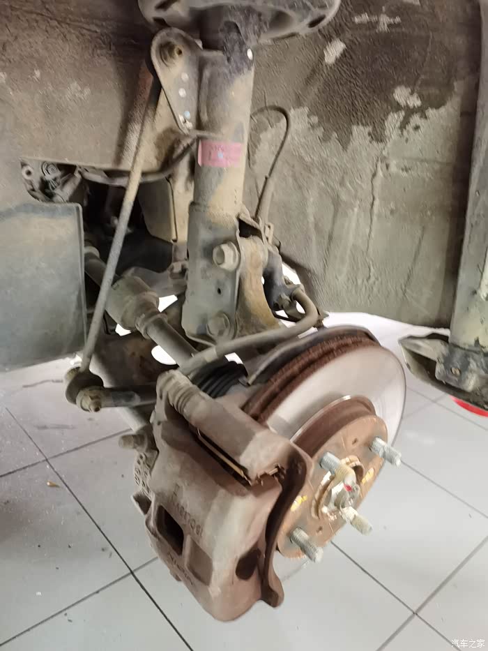

摆臂、半轴、前减
后减、弹簧

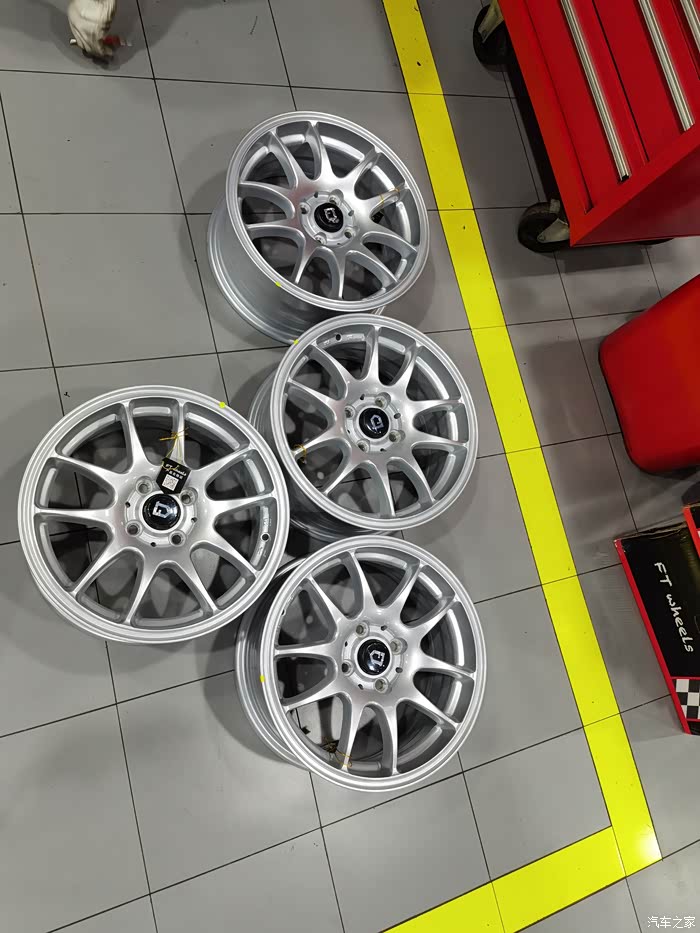

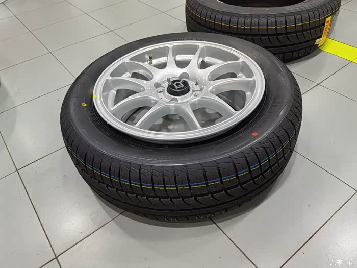

新的轮毂

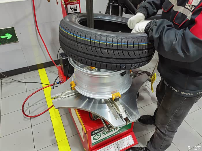

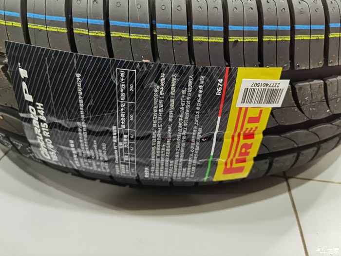

换了倍耐力的轮胎,轮胎我不是很懂,这个抓地力强吗?我感觉我高速i西安在开着有点飘,可能本来这个车就轻的原因。

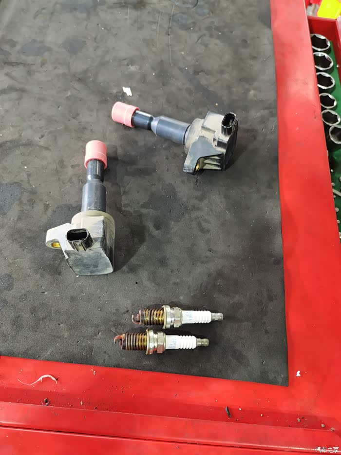

拆下来的点火线圈和火花塞,积碳严重
装了内置式胎压监测的传感器,开始装胎
装好后的轮胎

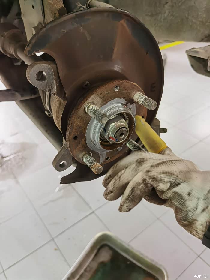

老的刹车盘,准备换新盘

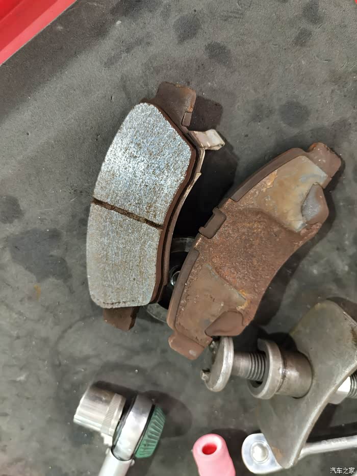

拆下来的老刹车片
用了刹车系统的除锈剂一下就干净了
刹车养护套装
给盘抹油

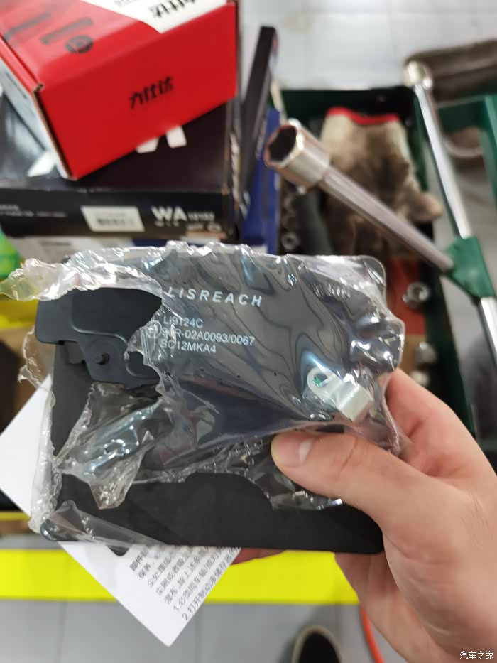

新的刹车片,样子还行,换新后刹车偏软,要磨合200公里(开开停停),

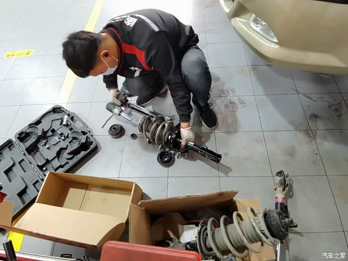

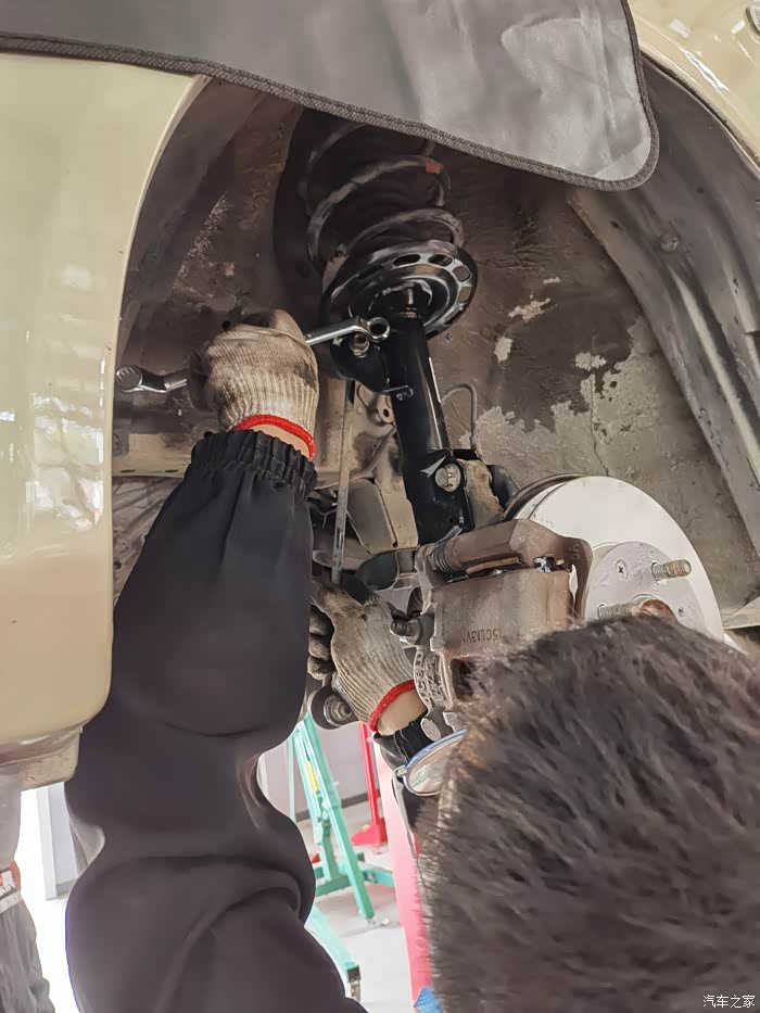

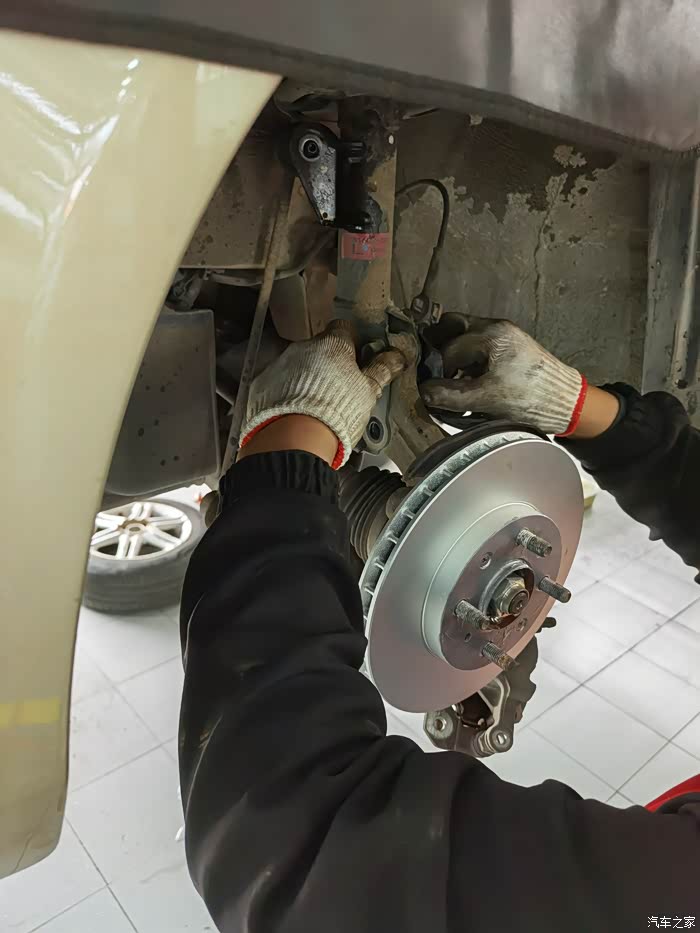

换了新盘,拆减震器
原来的摆臂

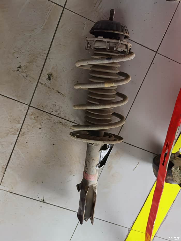

拆下来的前减

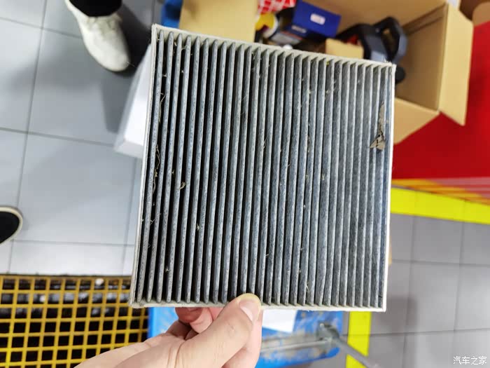

拆下来的空调滤
小哥准备拆减震器上的弹簧,某虎上现在没有减震器总成,需要拆装工具,还蛮花时间的

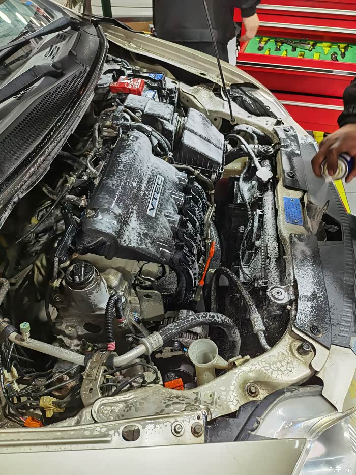

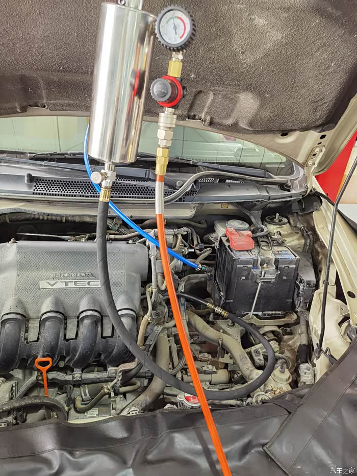

准备清洗发动机

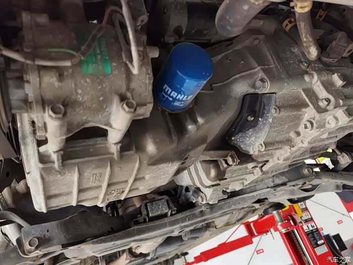

原来的马勒滤清器,现在换曼牌的
之前的前半轴防尘罩已经裂了,朋友送了两根,直接换新
装新前减及吊杆
之前前摆臂的胶套也老化了,这次也是朋友送了两根新的

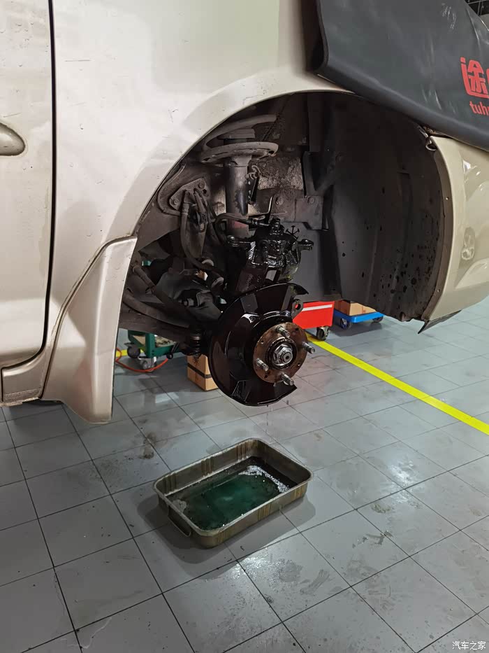

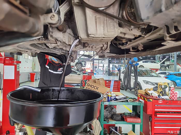

换变速箱油

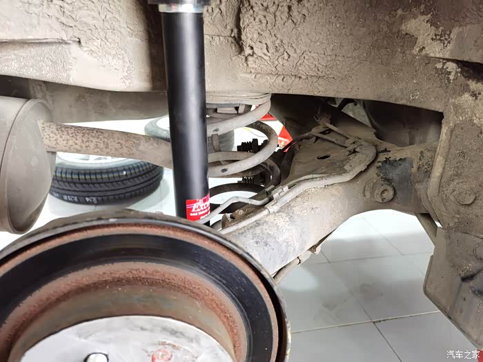

装后减,国产KYB
清洗发动机舱
把电瓶测了,后续可能也要换了
洗碗的发动机舱,超干净
