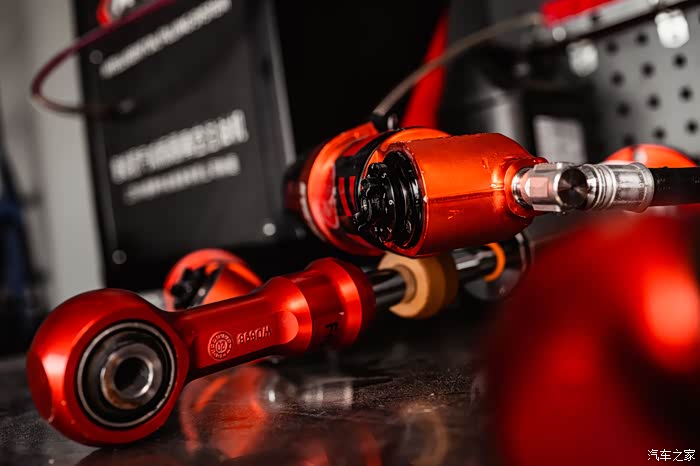

确实是真的脏,平时洗车是真不会给我冲里面,再加上上次去了石九线,刚好拆下来洗洗

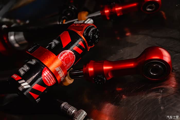

拆下来就先把避震简单洗了洗,虽然不是非常干净像新的,但也还很干净了。

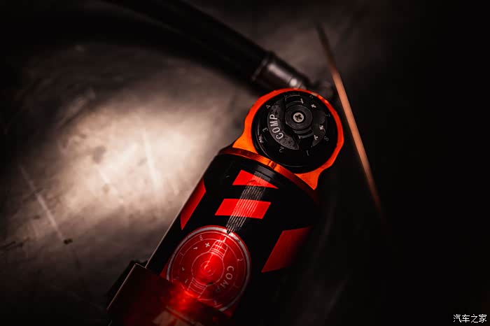

老版本的氮气罐还是分体的,羡慕现在一体的,就是缺米,不敢换,先保养吧

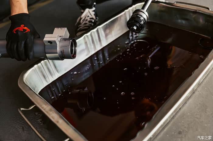

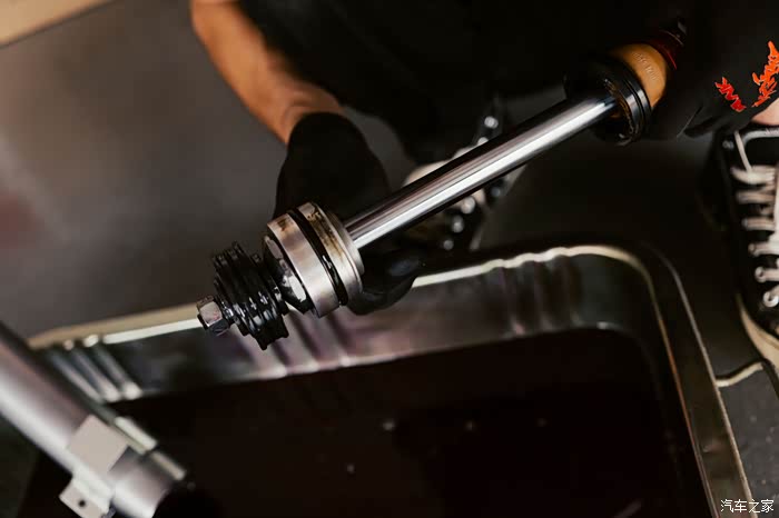

1年弄出来的油已经很黑了
貌似有点儿伤了,看看能不能解决

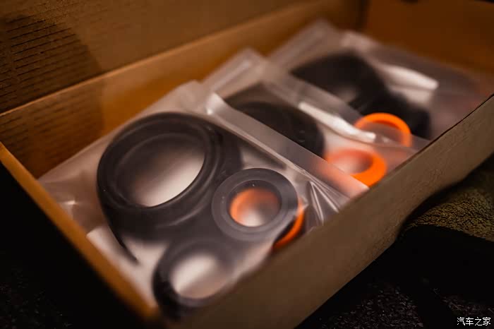

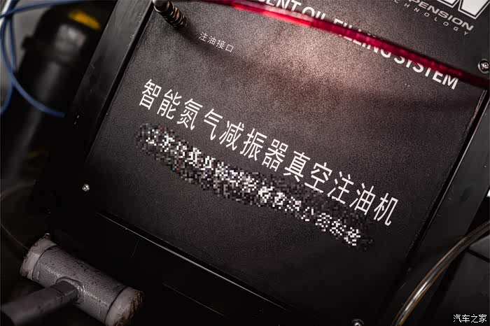

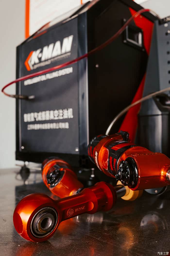

专用的维修保养包,这个是预约大头
4根避震4套保养包
听说这个东西授权能保养的全国也没多少家,牌子我就不提了。

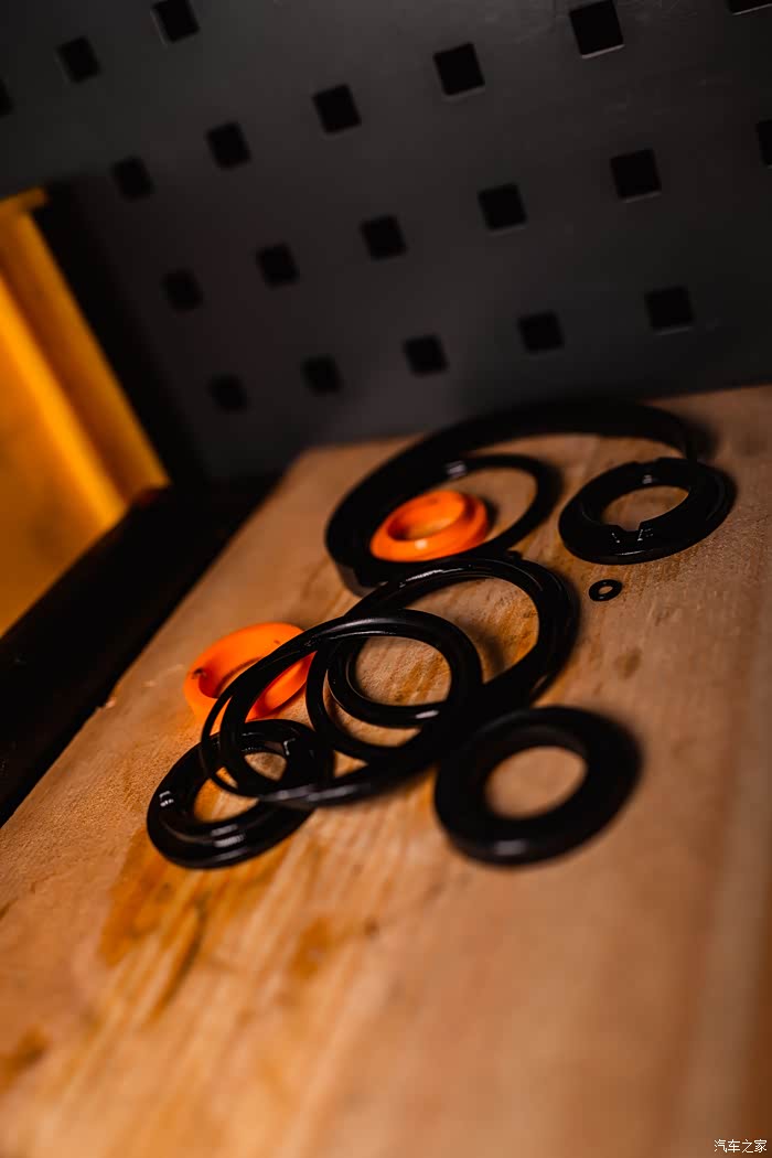

避震拆下来的各种胶圈

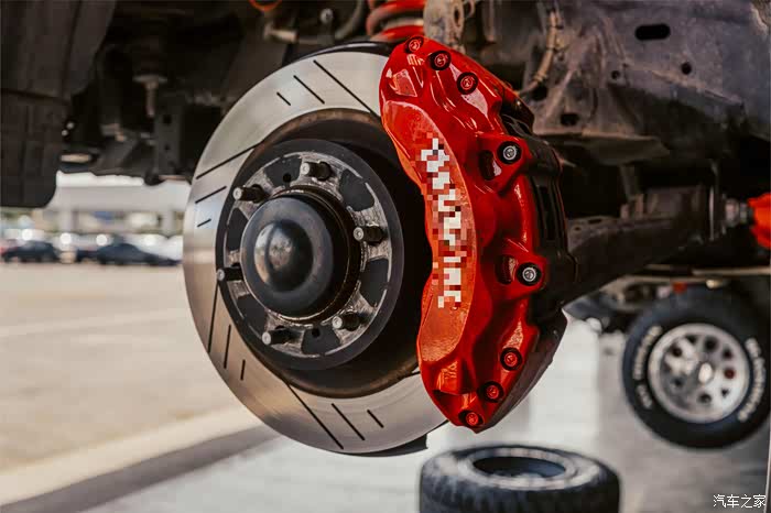

开始拆卸其他地方,还是有磕碰,心痛
