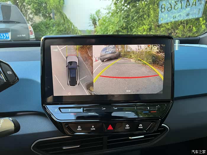

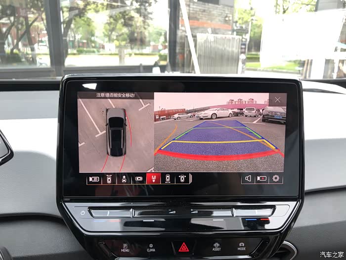

大众ID3升级360全景 副厂品牌,前面装在牌照框上,左右后视镜开孔,后面装牌照灯 。4个摄像头 带行车记录仪功能,车子打火启动全景,熄火关闭。内置16G内存 循环录制 可查U盘扩展内存。带全车动态轨迹线,打方向盘轨迹线转动。原车P键可设置:P键切出/关闭 360全景。车模可选,车模颜色可选,UI界面可选,底盘透明功能,触摸屏触控,按原车P键切出360全景,按2下双闪出限宽模式  等等。。。装上就可用 不需要刷机

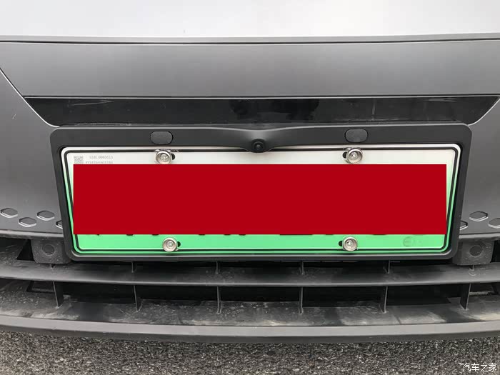

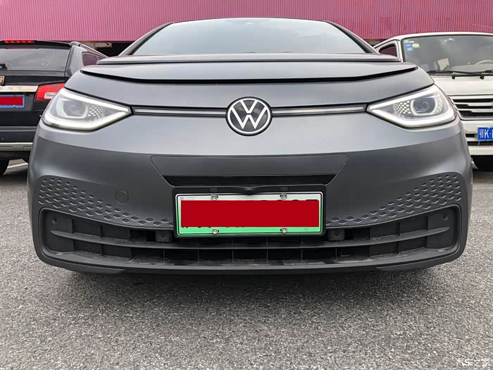

前摄像头-替换原车牌照框 装电车专用牌照框
前保险杠不需要拆。
前摄像头细节

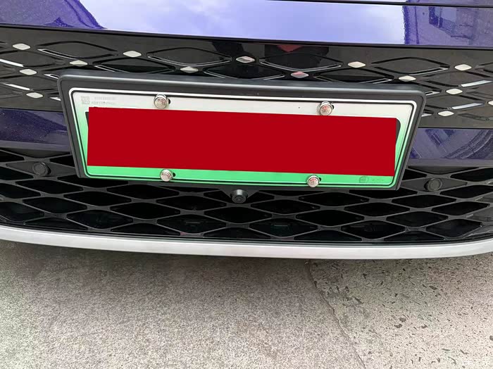

前摄像头- 不换原车牌照框, 牌照框下面装摄像头支架。
前保险杠不需要拆。

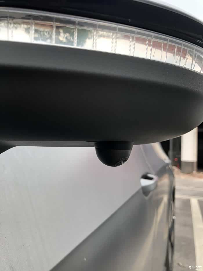

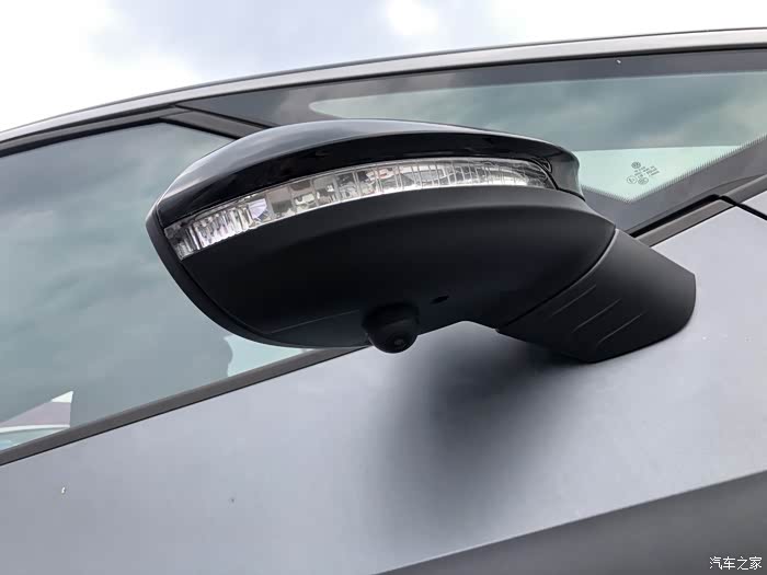

右摄像头-右门板拆下来,右后视镜拆下来 开孔安装摄像头。
左摄像头-左门板拆下来,左后视镜拆下来 开孔安装摄像头。

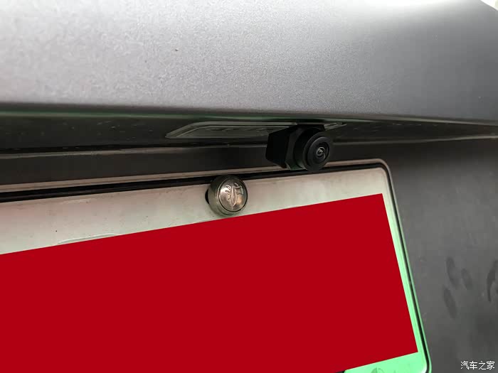

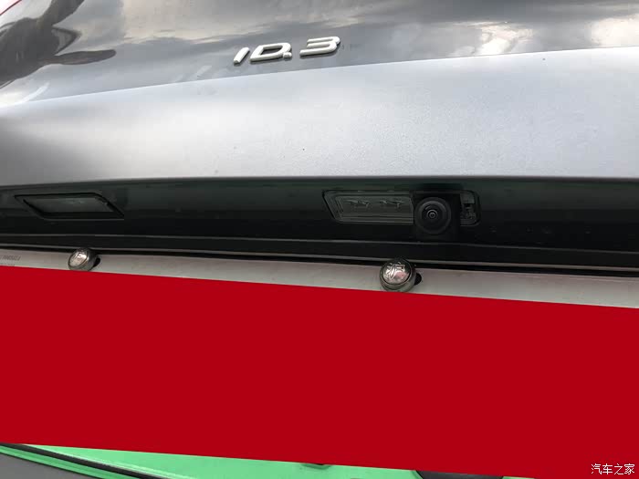

后摄像头-替换原车牌照灯壳子,装ID3专用牌照灯壳。
后保险杠不需要拆。
后摄像头-细节图

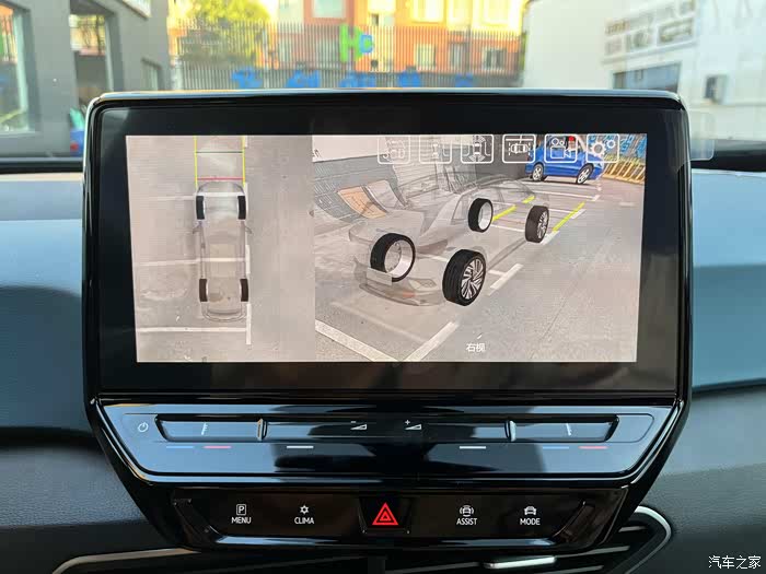

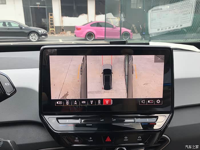

透明+前视

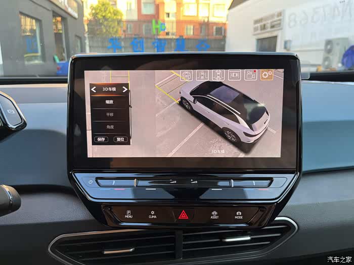

3D车模

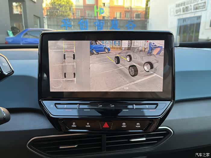

透明+左视+3D
透明+右视+3D

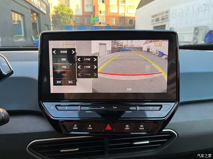

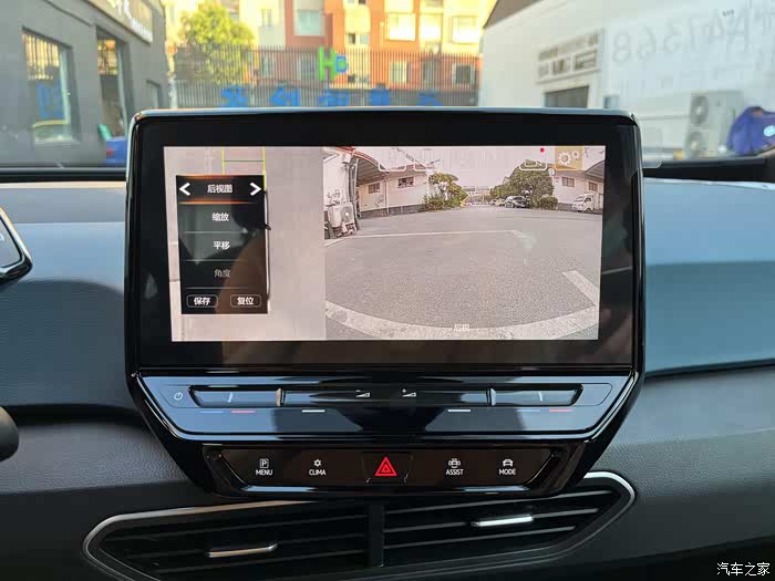

调节-后视图

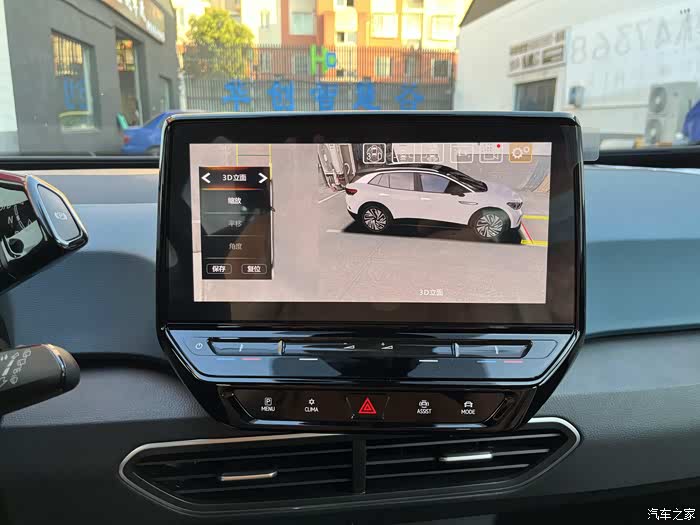

调节-3D立面

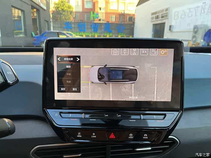

调节-俯视全屏

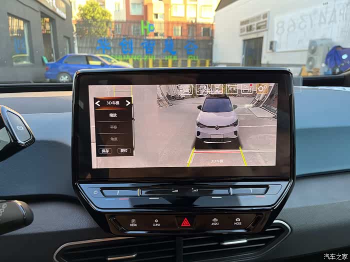

调节-3D车模

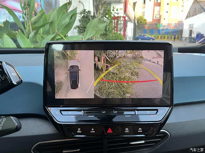

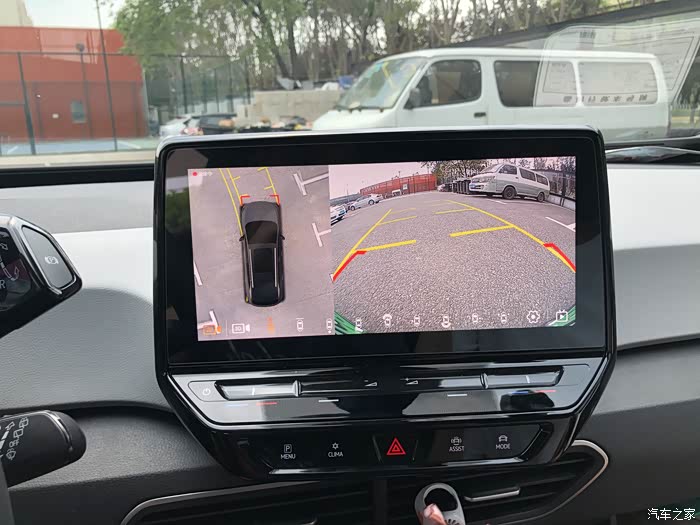

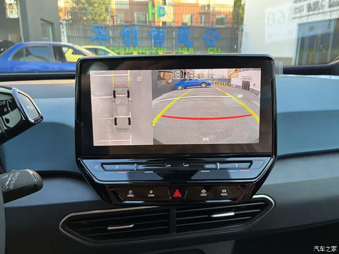

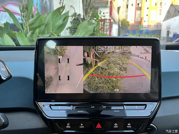

前视
透明+前视
侧方停车
X是左右移动画面
Y是上下移动画面

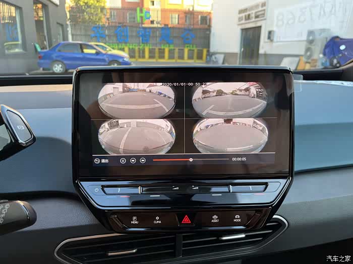

回放记录仪记录
按2下双闪 出限宽模式,可选显示时间 15秒 30秒 60秒。在按2下双闪关闭此界面
