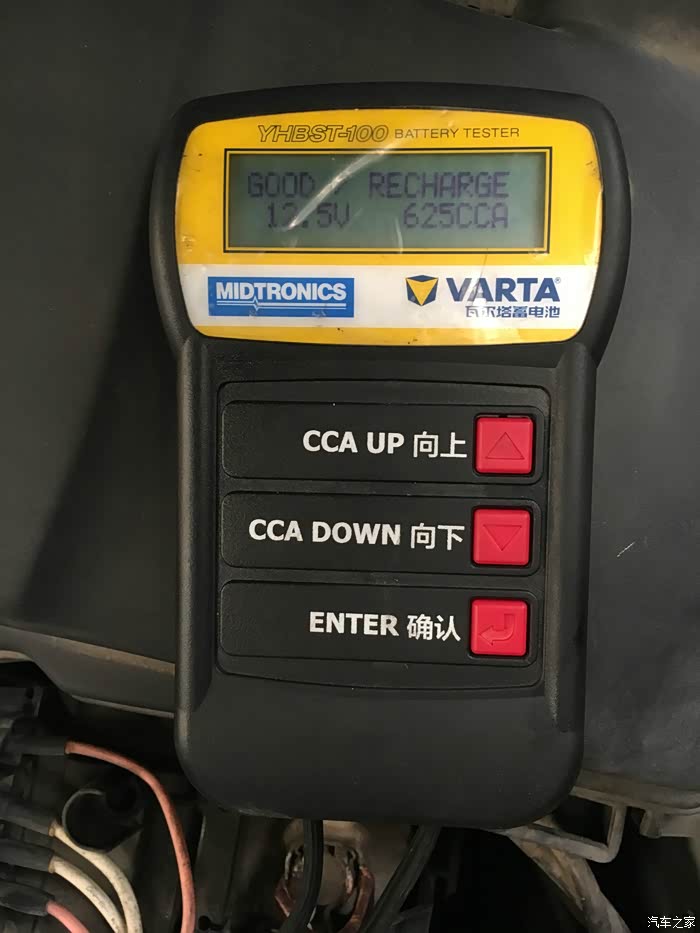

这个值是我在今年4月22日天暖之后测得电瓶数值,而在今年的2月3日天气比较冷的时候测得值是12.7V和575CCA

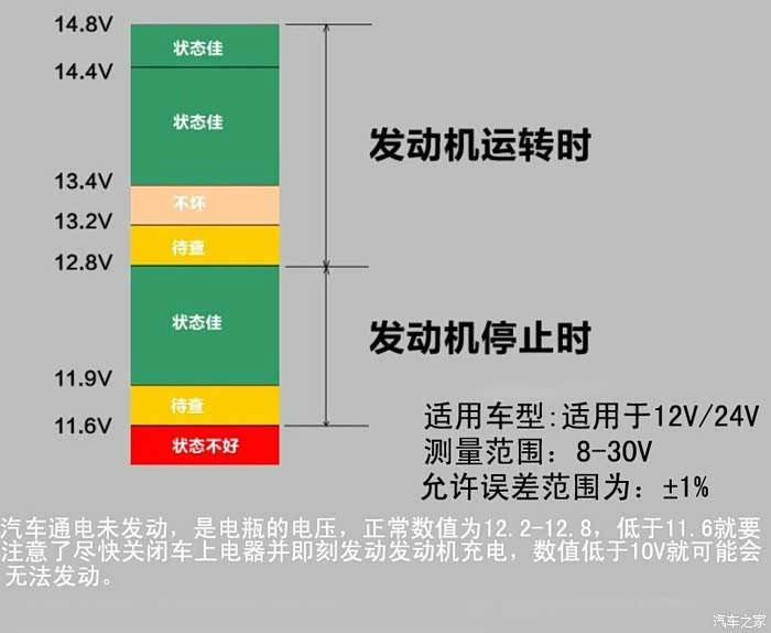

再看一下电瓶正常工作和停止时的参数要求

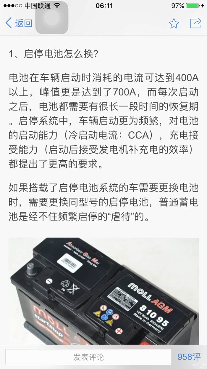

昨天看之家的一篇***中提到的启动时的冷启动电流(CCA值)貌似是400A,那么问题来了,上边的图说明电瓶是否正常只要看发动机停止时电压在12~12.8V左右即可,但没有提到冷启动电流的问题,根据之家的这篇***是不是说明CCA值只要不低于400A就暂时不用考虑更换电瓶呢?
