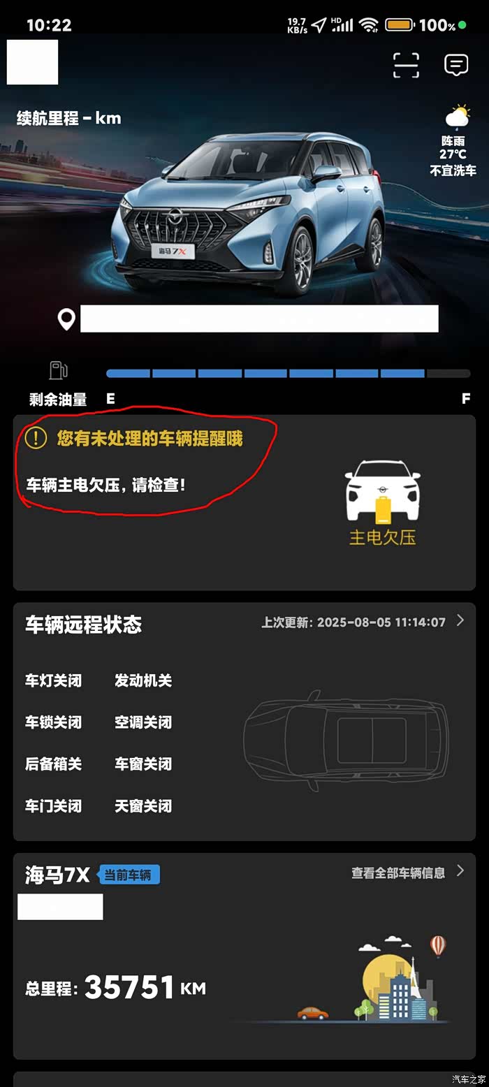

问答帖车辆主电欠压如何解决。
1 3 发布于 海南 2025-08-18 22:50:02 只看楼主 修改帖子
如图,放车库十天八天没有开车就出现手机上的这个提示情况,遥控开不了门,只好用钥匙把车门打开,无法打火启动,搭电能够启动,有人说是电瓶坏了,但是开车后可以充电,放一个星期还可以打着启动,手机上的APP不能遥控,并且APP显示的数据均不正确,好像车上的电脑部分没电了,APP不起作用了。改天去换个电瓶看看。你们碰到过这样的情况吗?
