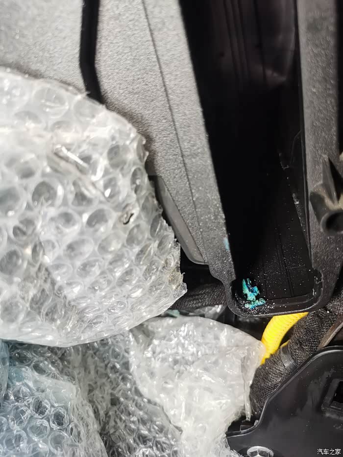

       今年9月发现前减震漏油,第二次换减震器,10月搞清洁v发现暖风箱有漏液渍,查询网上得知最大怀疑:暖风散热器泄漏。困扰一年多的开吹风异味土腥味重的原因快水落石出了?
     抽时间,开去售后检查证实暖风散热器泄漏冷却液了。但报价六百多,说好的7年保修呢?

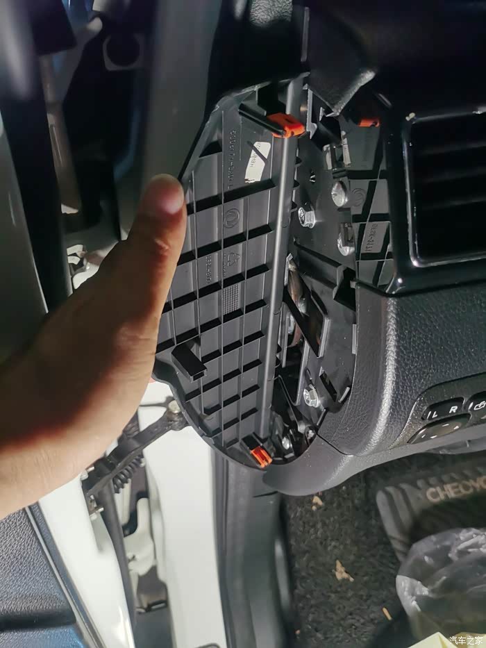

准备好了,开干就头发麻了,拆个侧出风口都损坏了一扣,停下来想:整个仪表台拆完,能有几个件完好的?全换新的,可能吗?拆损装回去能没有异响吗?

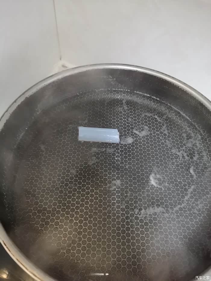

验证材料
煮开水,再煮几分钟,捞出来,放置冷却手感发没发-生变化,应该是适用的

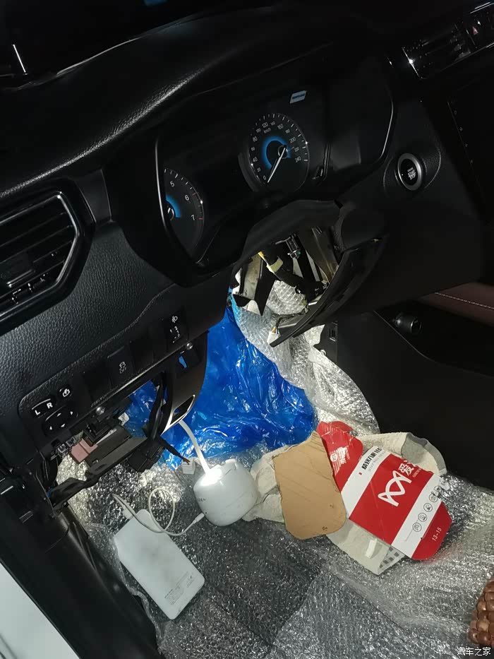

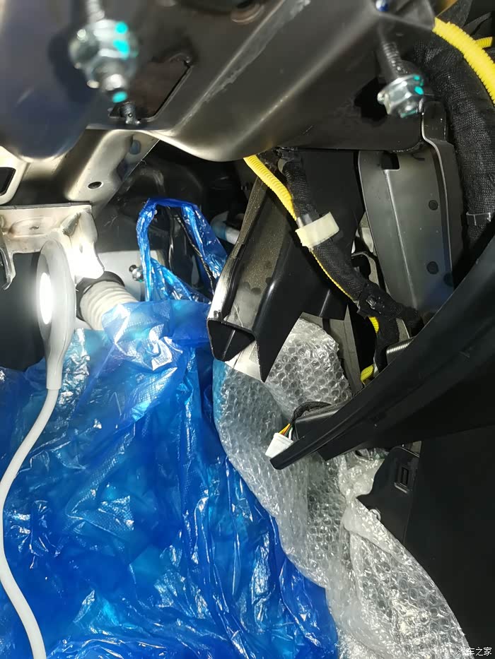

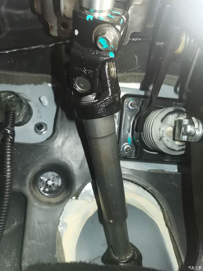

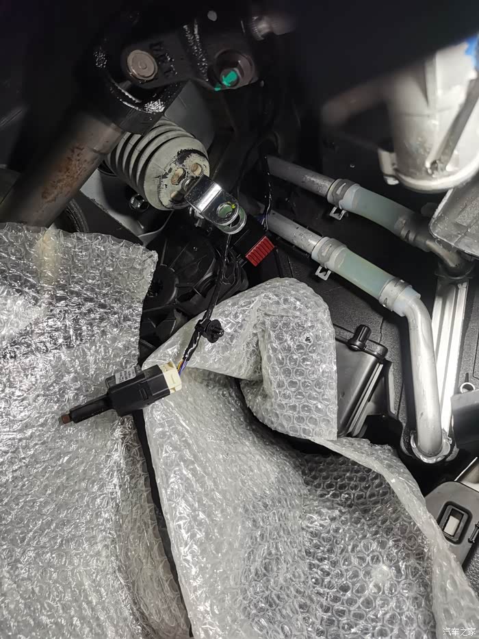

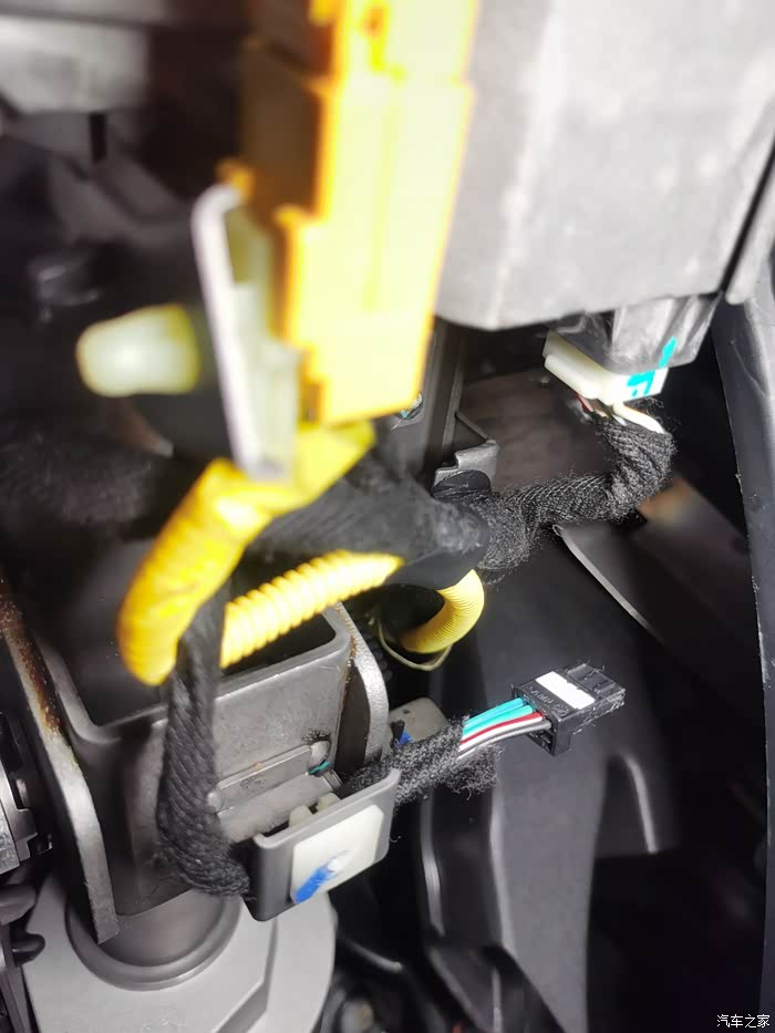

拆方向管柱,如有效仿者:请注意记号笔标记一下花键和套接位置,否则回装可能偏移
要拆刹车踏板

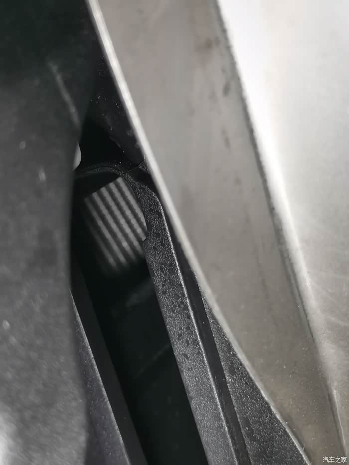

手磨机切割

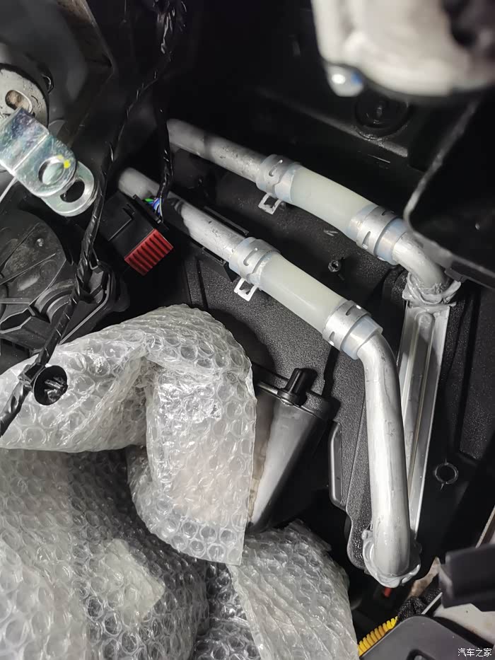

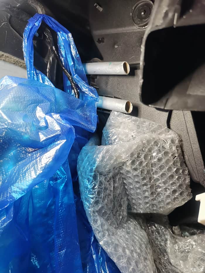

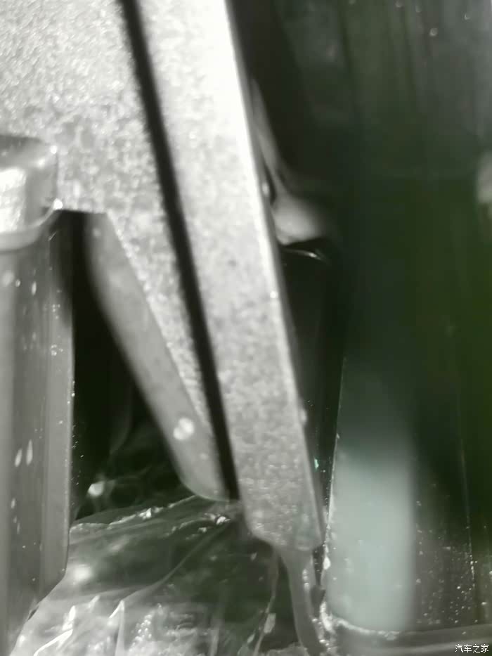

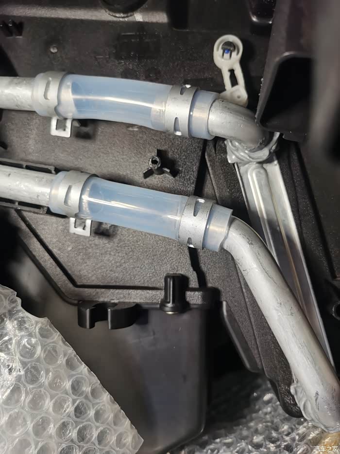

抽出旧暖风散热器,注意方位,需手拉一下出风口管,很简单的抽出来,很明显泄漏点
抽出来,
从空位可见空调蒸发器?
又想顺便清洗一次吧,上次为了消除出风土腥味,一还花大几百元,去某虎做个可视化消洗蒸发箱呢,过几天后,土腥味一样有,看来罪魁祸首应该是暖风箱泄漏了,又停工待料几天
这货不配软管,还好在我留有这之前买的泡沫型清洗剂配软管没丢弃,因为,平时清洗空调我都是用软管,从副驾乘下方蒸发箱排水管捅入,喷注泡沫型清洗剂
直视化清洗蒸发器

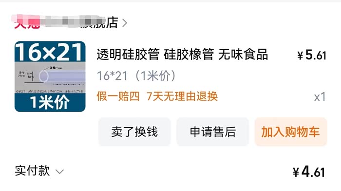

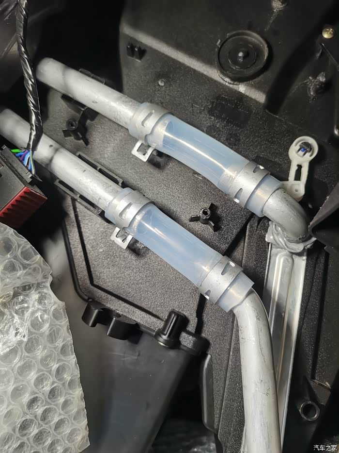

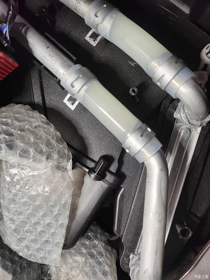

装上,铝管切割把握不好,将就吧,哎!
又想到拆出散热器,倒出的液体如红似黄,清洗一次散热吧,停工待料几天

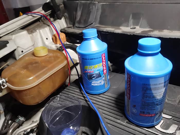

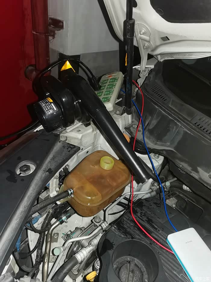

加注水,水箱清洗剂,发现暖风箱散热器也是在小循环内的哦
启动发动机,检查密封性
运行30分钟,无漏液,硅胶管无变形等,排放混合液,
再注满清水,运行10分钟,之后,用吹风机吹壶口,能吹出很多腔内液体
这货原是吹电脑机箱,或平时用来吸车上尘,一机两用

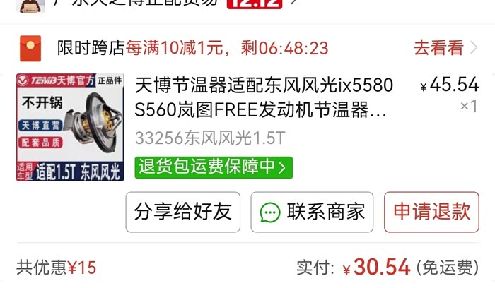

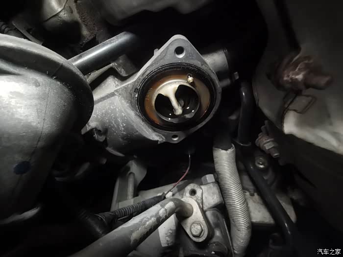

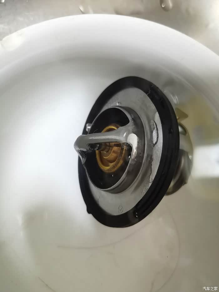

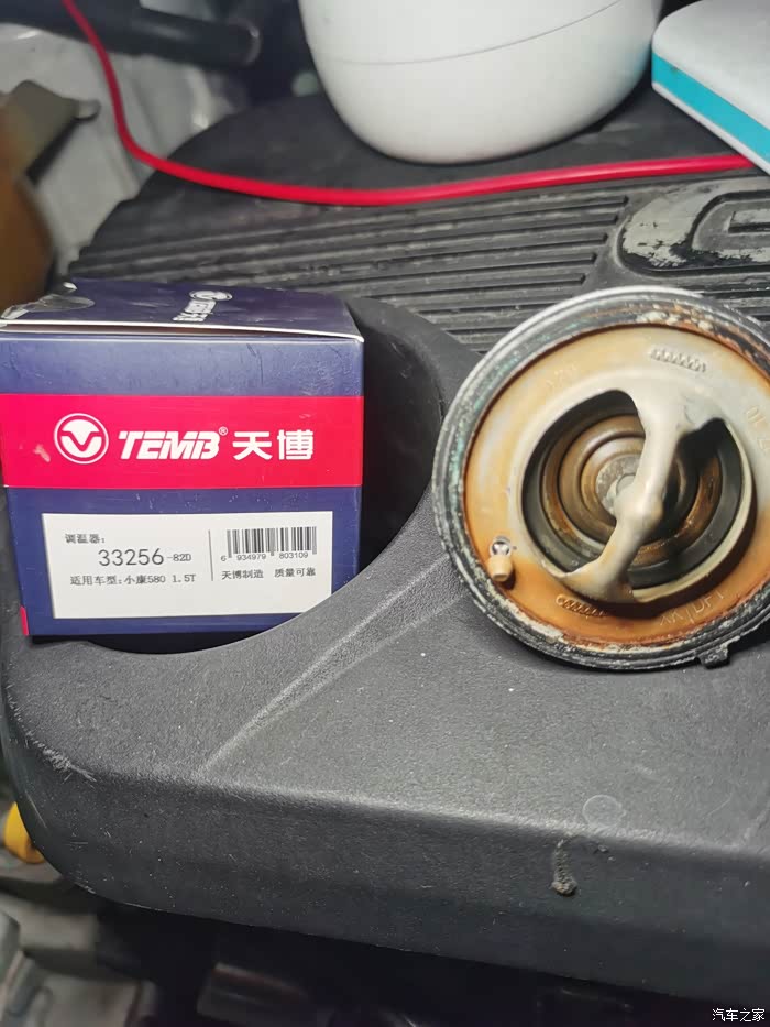

又想八万到九万里程了,把节温器也换了吧!又停工待料几天
新品检查流程,没拍照,就是放锅里煮,水开节温器能打开,拿出来,放冷水能合上无缝,算合格吧
装上新品,加注防冻冷却液,没拍照,因为,我拔回水管,接其它瓶子去,拟将头一些可能混液回流到瓶子不要了,手忙脚乱的,还是没控制好量,导致8kg用完,还只到蓄水壶下限位。

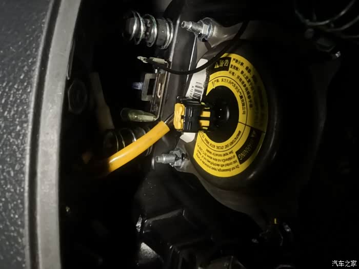

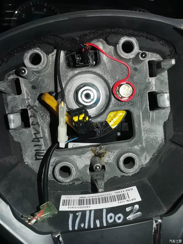

又想到,方向盘鸣笛,经常性不响,干脆按网上方案处理一下
第一次拆,时时担心它炸开
最后是回装,有组四线接头,怎么都找不到接口,老天-你玩我?于是网上发则求知情者回复,从不玩,抖某,快某的我装上它,问了十个八个,没有一个回复的,电联厂家客服让去售后,于是昨天抽出时间去售后问,技师看一眼就说:这线口多余的,不用接。
