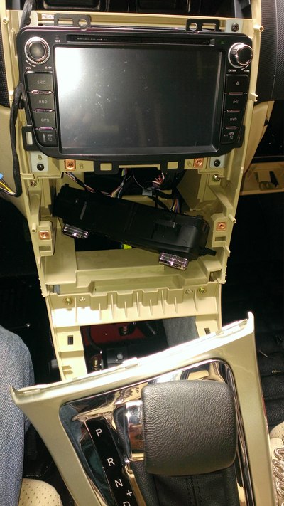

先拆中控面板,双手抠着面板顶部向怀里拉,松动后逐渐拉两边,用撬板顺着张开的缝隙小力度撬,轻松拿下
顶部空调出风口
扒掉面板上的警示双闪开关接头和点烟器接头,松掉dvd机4颗螺丝,和空调面板的4颗螺丝就可以
dvd后部找到gps接头,很紧没有松动,拆下
检查gps线路,发现有几处压痕
看看线是不是有问题,重新连接dvd机,开机,打开导航,不断弯折线路,接收信号没有任何变化,估计没断。
顺着gps线找接收器,为了方便干脆将手套箱拆下,很简单,将手套箱门打开一点,右边向上提,听声音知道脱离卡槽,再同样方法左边,就可以取下手套箱。

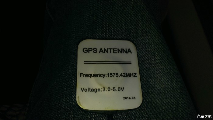

看看gps的底部标示型号

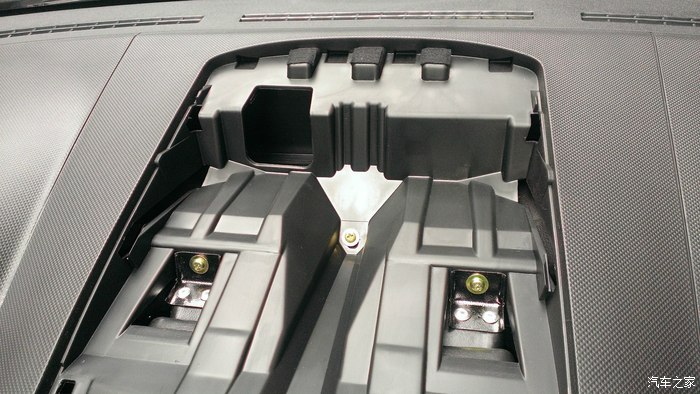

看过坛友的帖子,知道中控台上面中部有块板可以取下,里面空间装这个东东绰绰有余
就是这个地方
拿住盖板两边往上抬,都是卡扣,轻松拿下
这空间真是够大,其实就是和骏捷fsv的一样,不同的是骏捷装了个时钟,其实很好看的,给去掉了,变为平的,节省成本啊。

全裸了,空间够大吧
换个角度看看

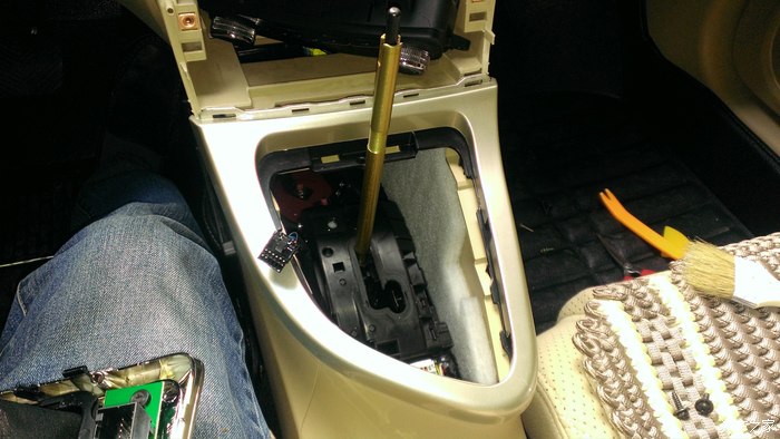

一直觉得档把处的档位显示灯亮度不够,在光线强的时候根本看不出来是哪个档位亮灯,虽然仪表盘里油显示,但习惯看下档位显示灯。干脆把档位盖子也拆了看看到底是什么灯,可行的话给改装下。
拆下盖子的档把

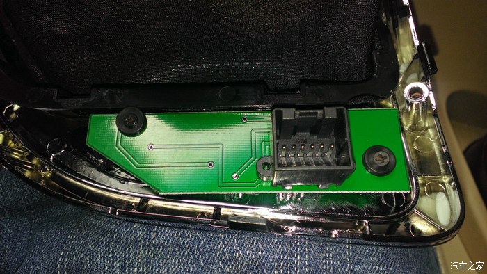

拆开档位显示灯接头,看到档位显示灯的电路板
就两颗小螺丝固定,由于没有合适的起子,没有拆开,侧面看了下估计和仪表盘灯差不多,只好改天再拆。
有个发现,其实中控里面有很大的空间,在dvd下面的空调面板后面,和档把里面都有很大的空间,面板设计没有利用这些真的可惜,这两个空间,空调控制板后面装个小型低音炮,档把前面装功放应该没有问题,有这个想法了,忘了量尺寸,改天再来,淘宝如有合适的装备,买来试试.......
透过档杆看前面的空间,没照好,实际更大
空调控制面板后面这空间,不利用真太可惜啊

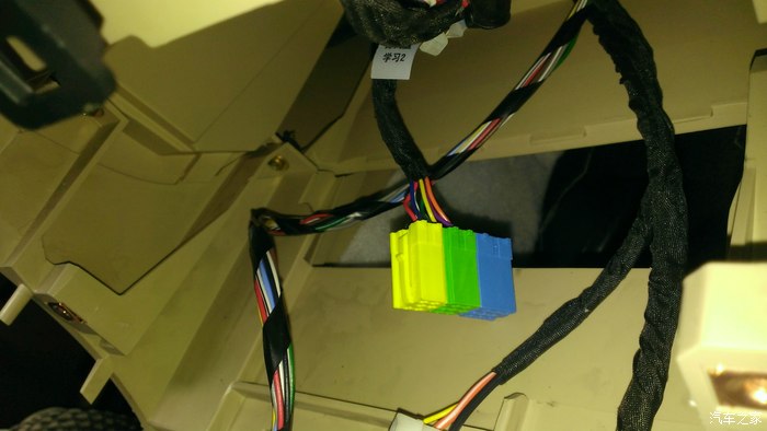

这个是原车cd的插头,装了dvd导航,这个插头就闲置了,原车接什么的啊?难道是接扶手箱里面的USB接口的?为什么装了dvd导航,当时师傅就说扶手箱的usb不能用了...
侧面看

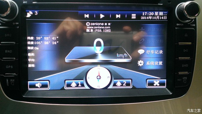

先试了下dvd导航,开机正常,奇迹出现。先说明下我停车的地方,在两栋楼中间的一个小坝子,宽度估计10米不到,抬头看天犹如井底之蛙的感觉,gps信号肯定不会好。
同一个位置,没移动gps接收器前,那是一颗星都没有的偶
gps接收器位置改变后,开机不到10秒,奇迹真的出现,居然搜到4颗卫星。
另附坛友上传的善领电子狗安装成功后的页面图片,居然也有3颗卫星,呵呵。
