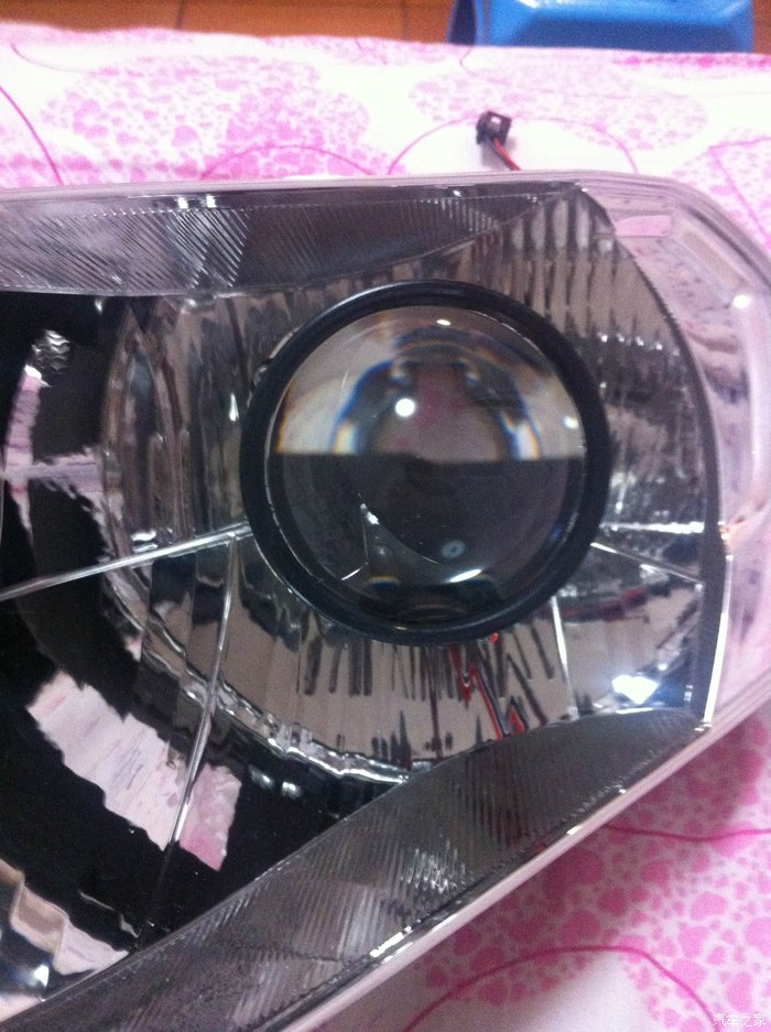

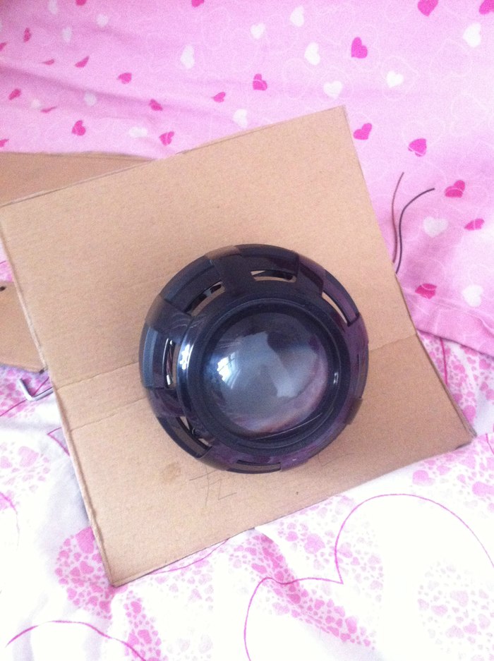

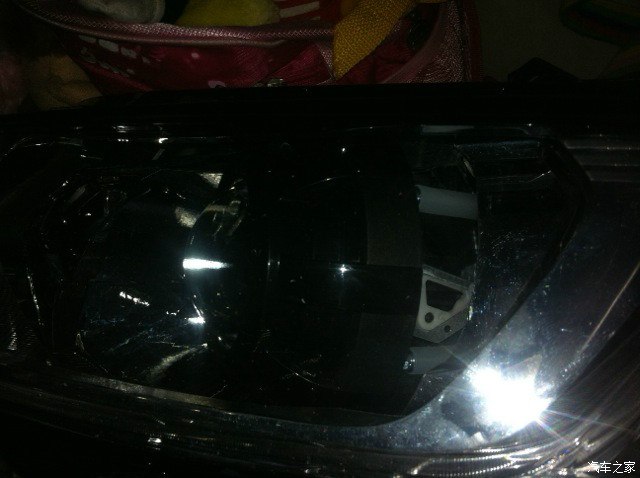

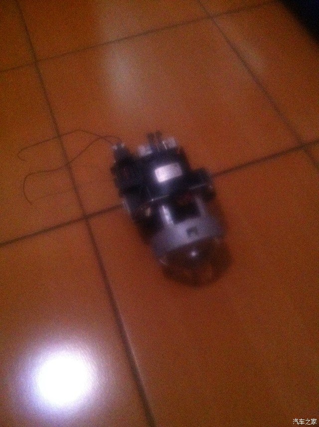

车后就一直想改灯,无奈没有找上合适的原车总成。就一直放着,自己的舍不得,要是改坏了,那可是要花大银子的,没有去外面找改灯的地方,以前自己改过QQ车的,想着差不多,所以决定自己改。平时上班没有时间,都是利用空闲时间改的,有喜有悲啊!我这次改灯选了宝马的拆车透镜,没有选Q5和海拉,一个是贵,一个是假货多,性价比不高,其实ZKW这款透镜真的是不错的,在此之前我也看了别的车型车友的改灯作业。感觉自己没有问题。这款透镜主要是体积大,所以改灯的地方都不愿改,改一个透镜的时间,别的能改一对。所以这款透镜也卖不了高价,性价比才会高啊!先上透镜图
没有照清,不过体积还是很大的。

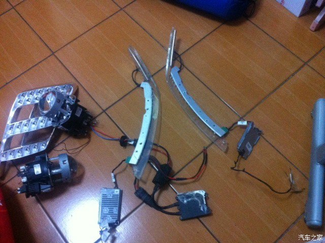

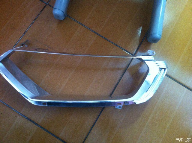

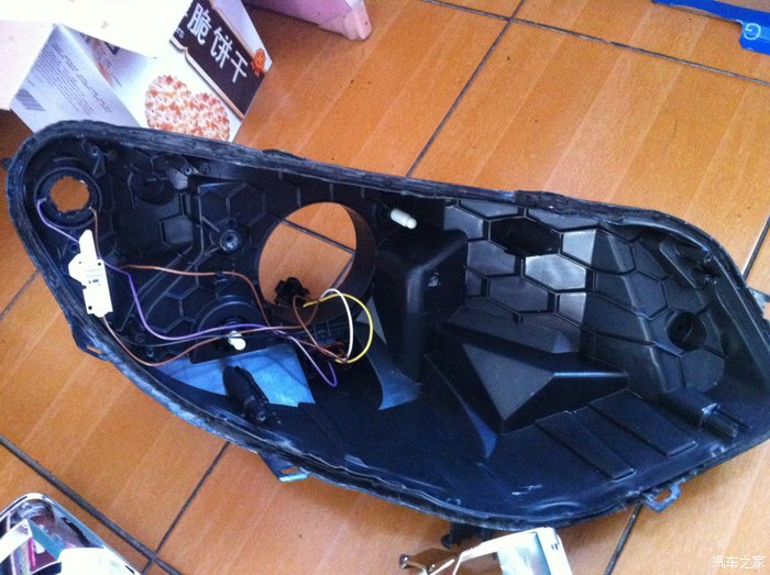

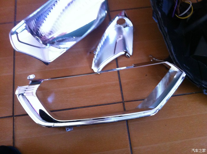

这是日行灯想改了,到最后也没有能装进大灯总成里。而且还锯坏了。

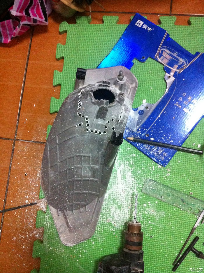

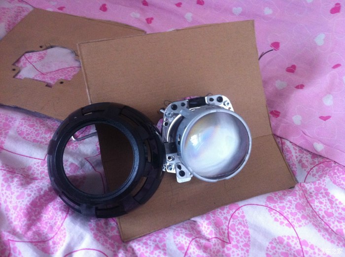

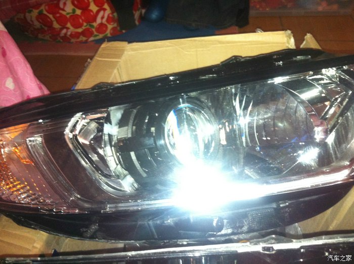

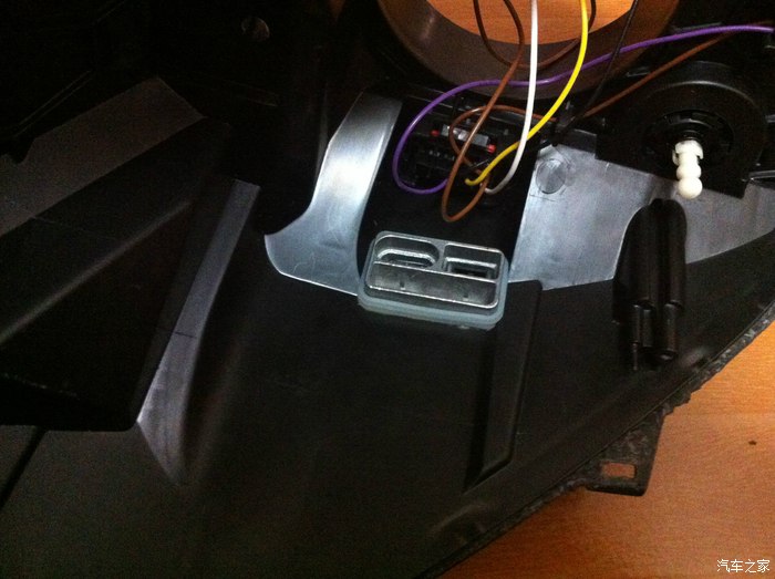

这是自己做的模版,定位用的

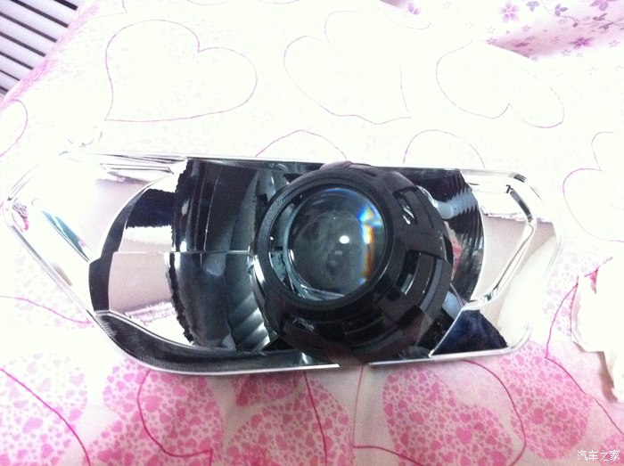

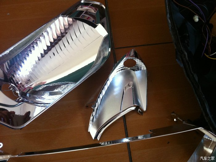

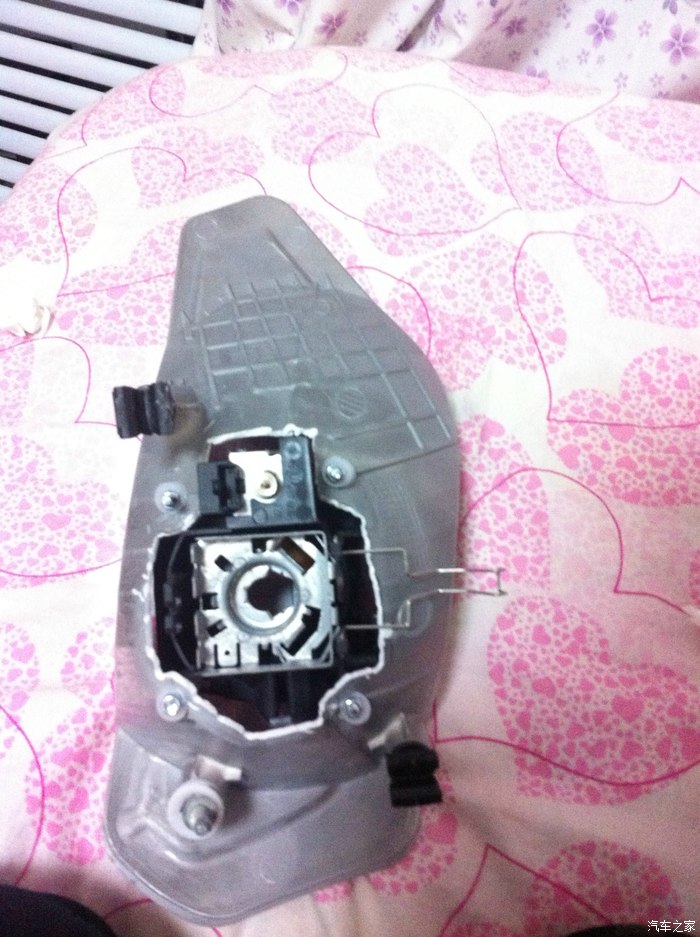

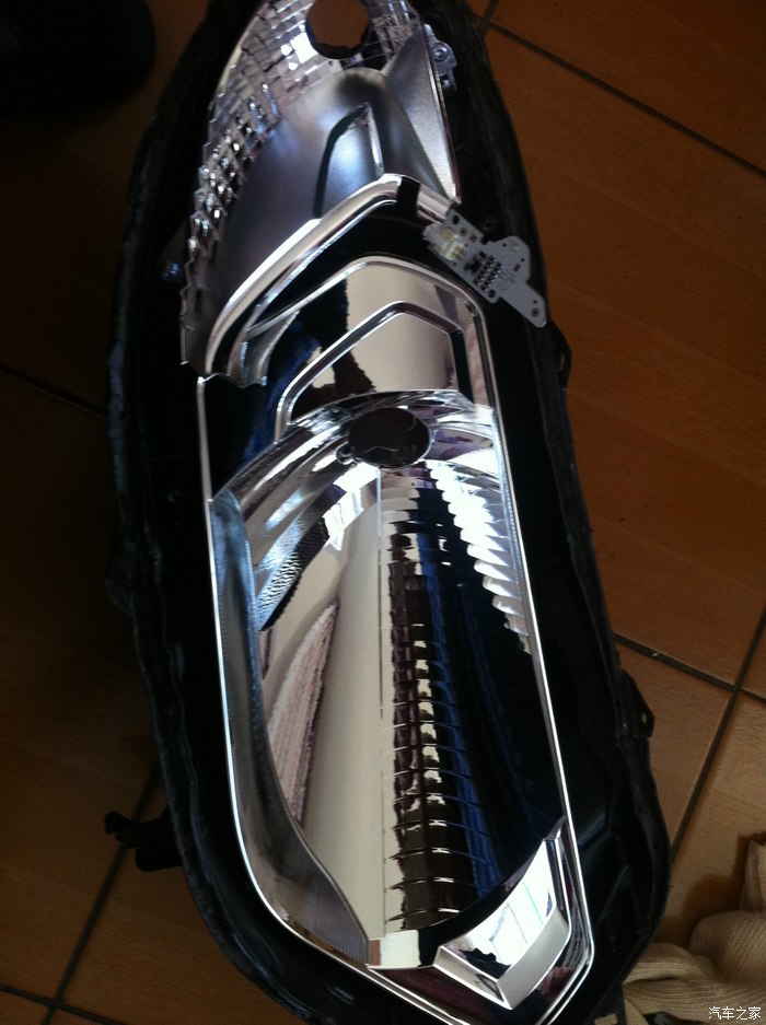

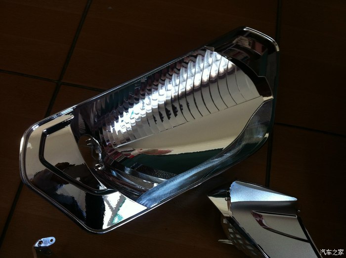

我选了黑色的透镜罩。这是施工中,看到得打多大的孔了啊,左边的很小心,轮到右边时,偷懒了,结果把反光碗打破烂儿了,

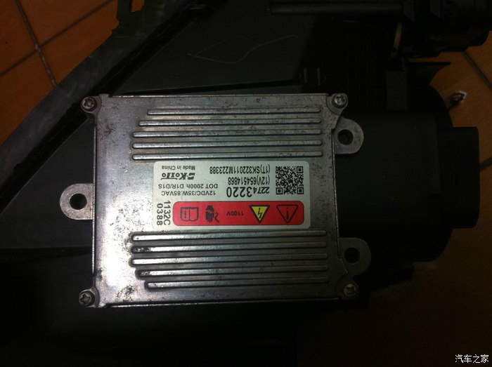

安定器,小糸的,D1S

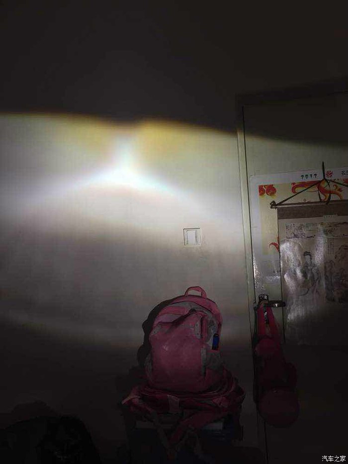

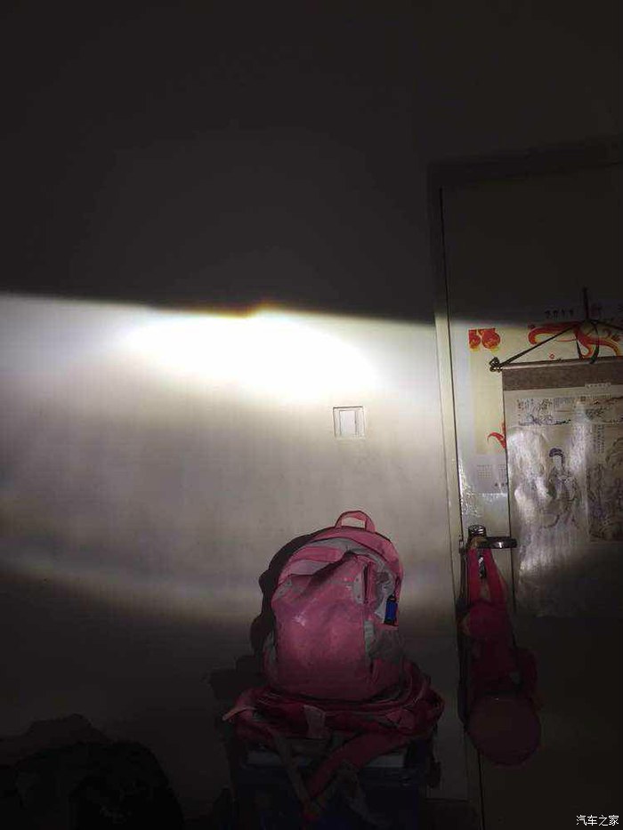

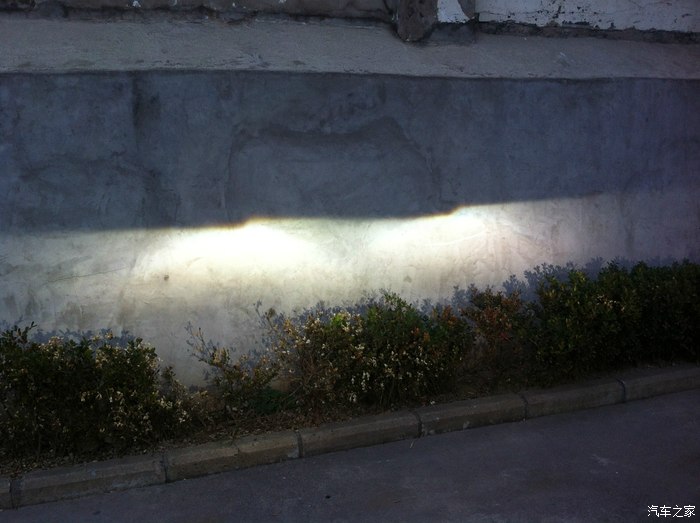

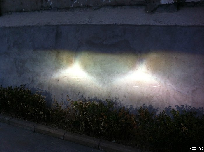

光型也不错的

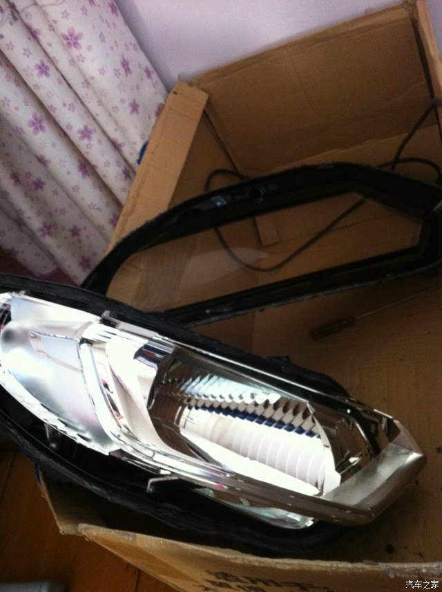

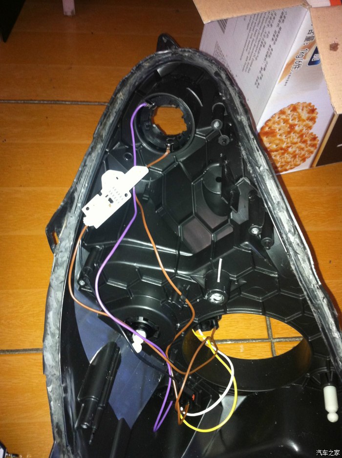

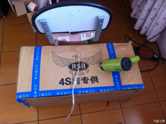

这个一看大家就知道是在烤灯了,
看到了吧,悲催啊,这是补好了的。

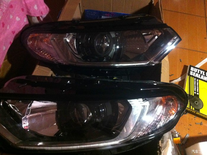

水平还是没有找好,就这样吧!
现在看是不是很酷啊

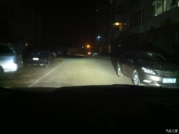

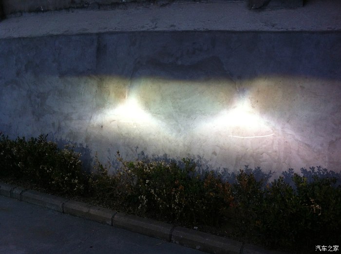

发黑夜照路图
手机照的不是太明显
