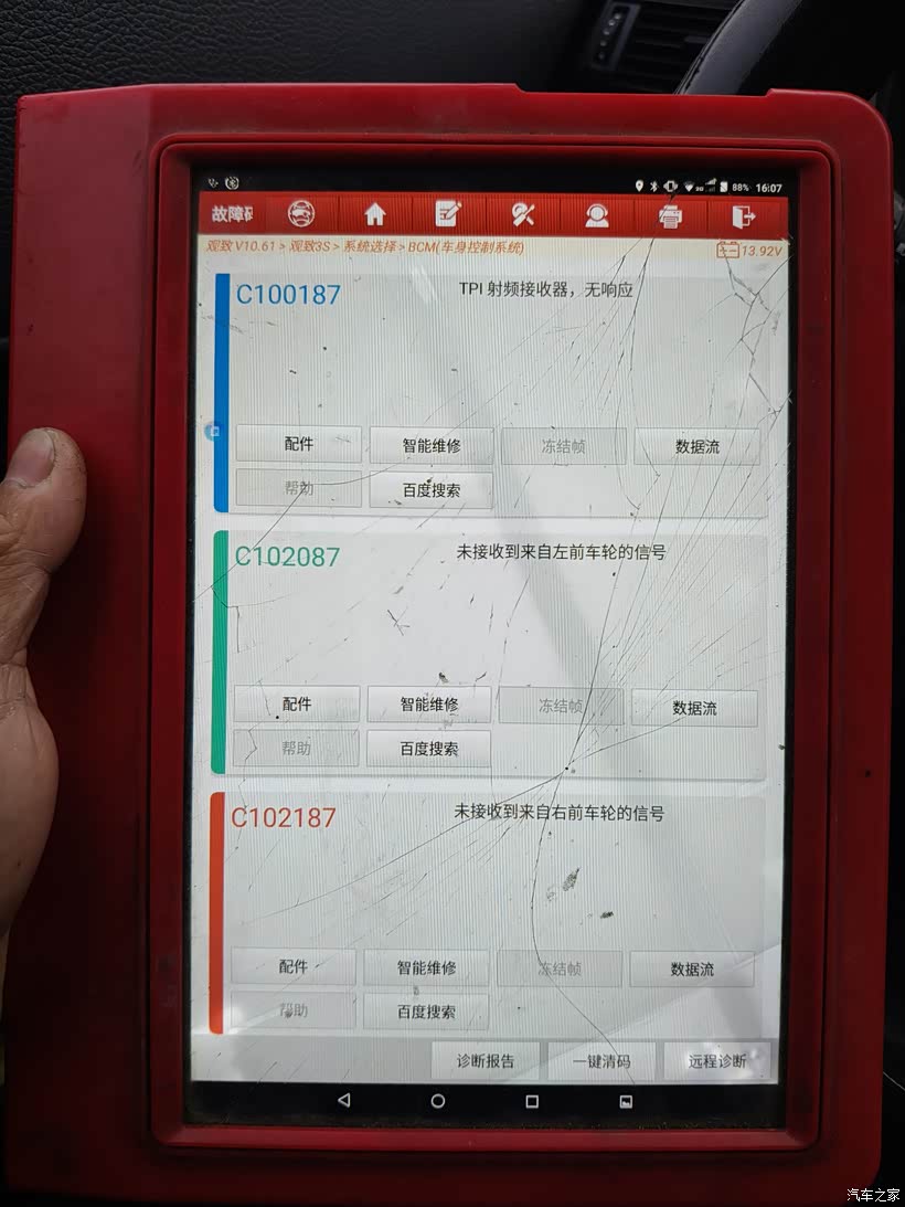

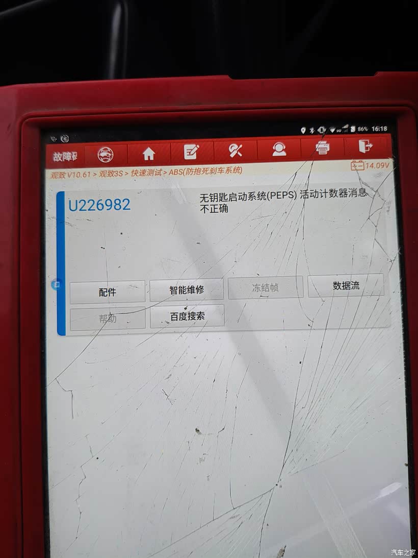

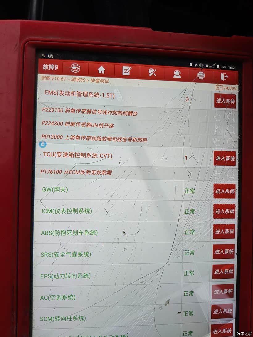

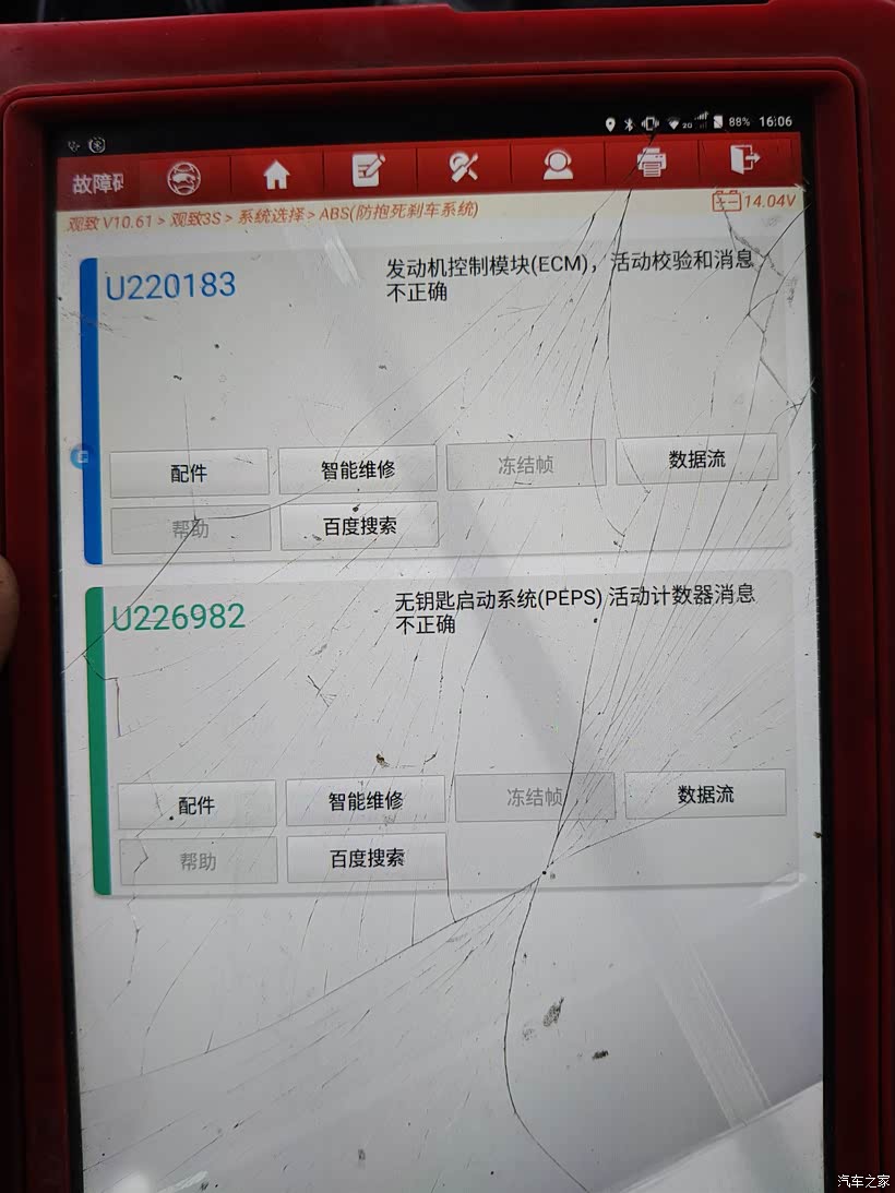

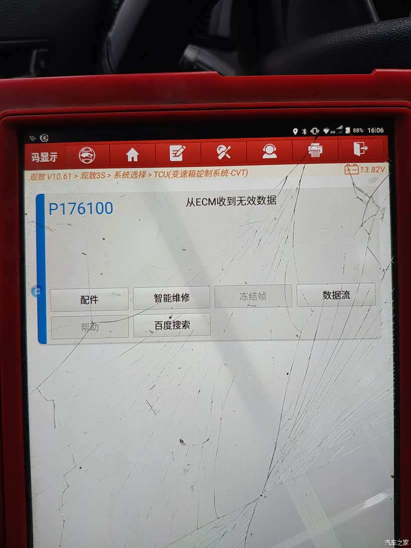

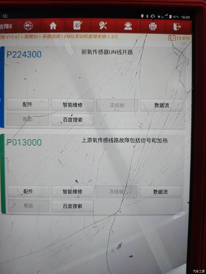

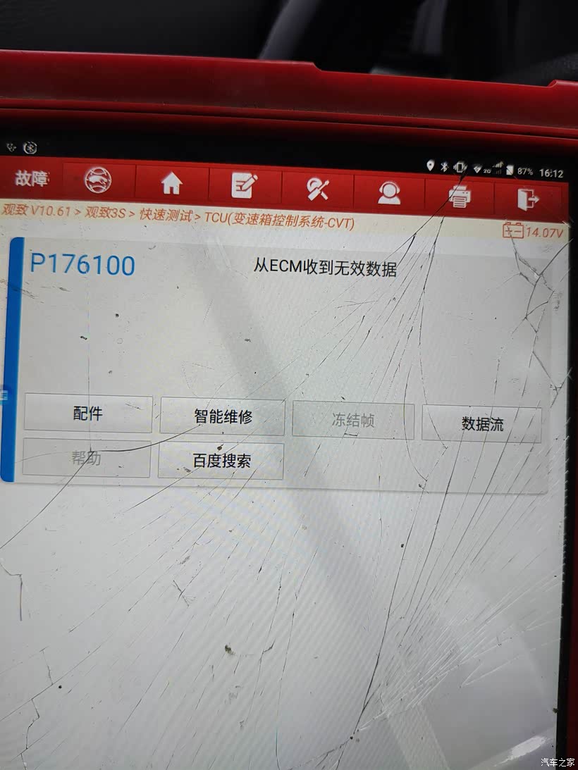

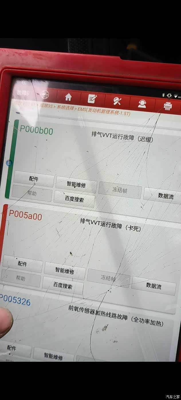

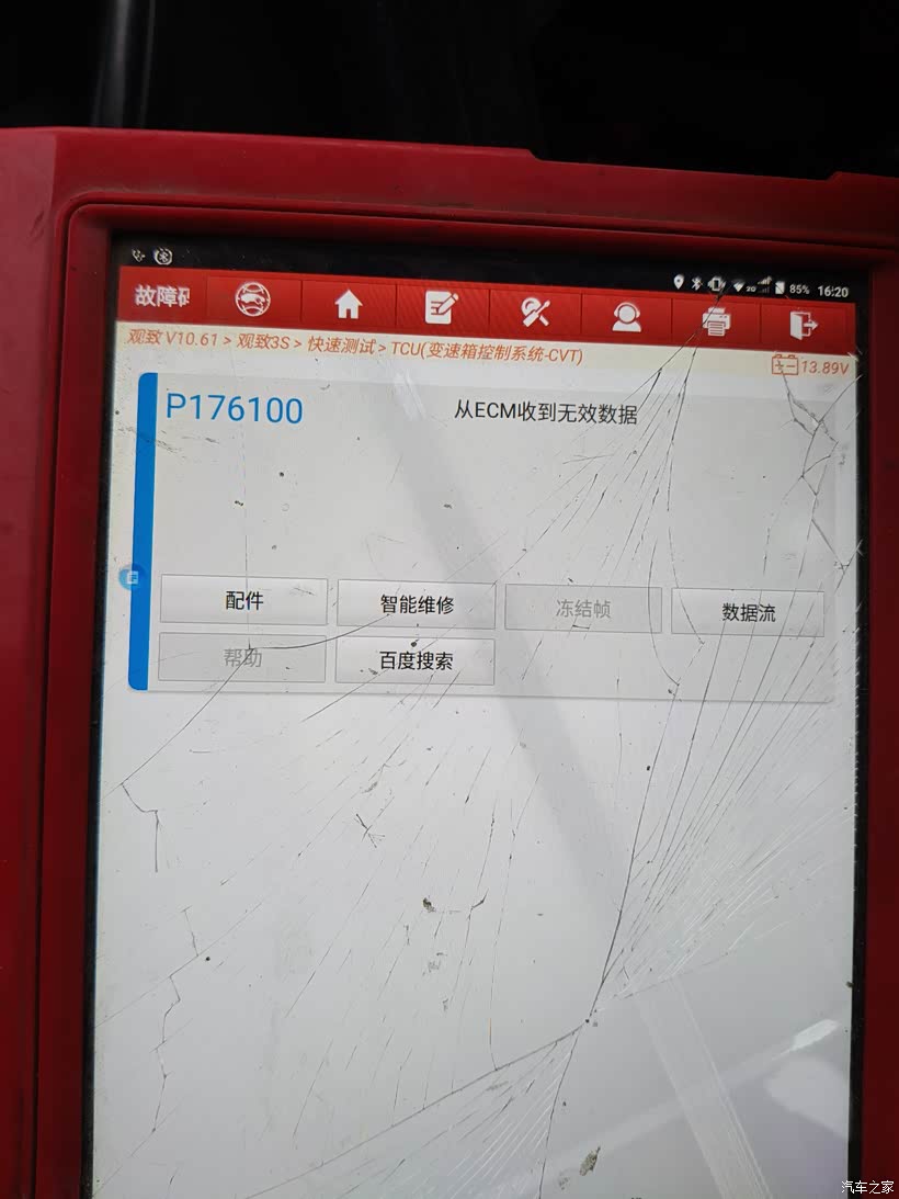

大家好,我这是联动云的车观致3S,1.5T,过户到自己手里开了有四年多了,两年前偶尔顿了一下,自己熄火了,马上打火又可以打起来,也可以正常开,所以没在意,但有故障灯亮,今年抖车感觉就是油跟不上,抖抖就熄火,然后一打又可以打响,能开。跑高速一切正常,这些情况低速等红绿灯时易出现,昨天就借了个431诊断仪进入系统看了看,出来好多故障,现在想请教论坛里是否有大师解答,或者有在宁波的车友知道宁波附近有对这个车型维修经验丰富的修理师傅,帮忙推荐,先谢谢大家了

应该是积碳过多引起的,可以加98号汽油(含清洗剂)另外再加一罐除碳剂(增强清洗效果)拉发动机高转速3500左右40分钟以上试试
