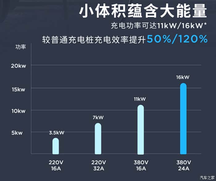

的空调插座就是16A插座,其它普通电器多为10A插座。功率自然就是电流和电压的乘积。最常见的单相电充电桩,电压220V电流32A,理论功率为7040瓦,所以我们一般也称其为7KW充电桩,像一些混动比亚迪配置的老充电桩,电压220V电流16A,就是3.5KW单相电充电桩。而对于三相电而言,因为有三根火线,当电流为16A时,充电速度为220V*16A*3,约为10560W,我们一般称其为11KW充电桩。当三相电充电桩能支持32A电流时,则峰值功率再翻倍,就是我们说的21KW充电桩了。我们要知道,对于特斯拉而言,原厂的家用充电桩是支持三相电和32A电流的,所以本质上是一款21KW充电桩。其次,我们要了解,充电桩的功率系统是向下兼容的,21KW充电桩可以输出16kw、11kw和7kw。那么再来看看市售主流车辆的充电机情况,可以参考这三张图。
如今使用家用交流充电桩,充电速度最快的是特斯拉的两款大几十万的进口车型,16KW速率独一档,不买个21KW充电桩,完全跑不满上限。支持11KW的核心车型就是model 3和model y两兄弟。荣威和比亚迪这两个国内纯电车巨头在现产车的家充方面则是支持7kw。

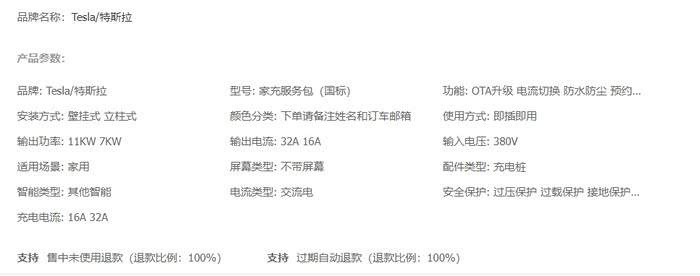

预算:8000~10000以上原厂充电桩套餐,第三代特斯拉桩原价8000元,今年双十一有活动,7400元免息24期,是一款21KW充电桩。套餐包含了安装服务费、空气开关和40米接线费用,超出部分需要补钱,收费标准相对较贵。一般如果不是离电表很进的地下车位,加钱是必然的,因为电线就40米,地面难免要浇水泥起立柱以及开槽。一般装下来10000左右,目前品质方面最优解,面板颜值也高,功能相当完善,售后年限长。缺点就是贵,桩头贵,特斯拉安装服务收费也高。

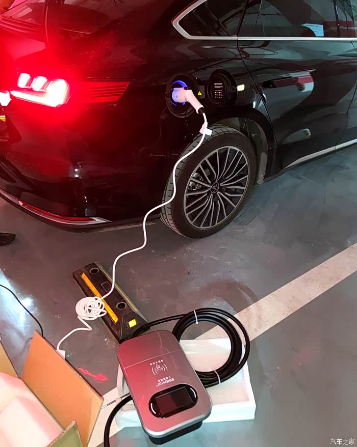

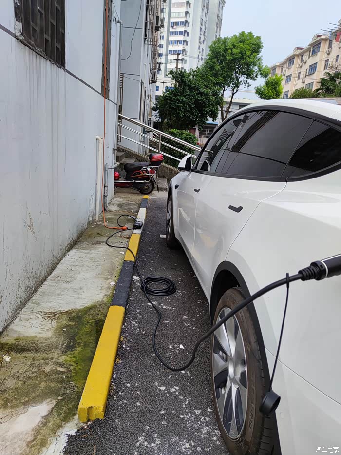

普诺得是一家专业的新能源汽车充电设备生产制造商。我在没有家充桩时,买过普诺得的16A随车充。使用空调插座配延长线,飞线给Model Y进行充电补能。

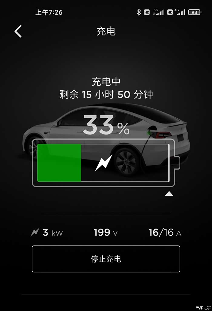

当时的随车充效果挺好,输出稳定,3.5KW的小水管在我有条件时使用一晚,也能起到不错的续航补充效果。同时也有可见的出色做工和完善的保护控制系统。

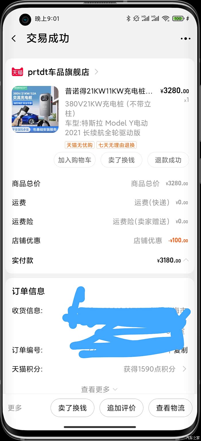

所以对比功能和售价后,参考之前的随车充品质,选择了普诺得的21KW三相电充电桩,桩头的实付款是3180元,含有了基础安装费用,我没有使用基础安装费用,后续退款150,最后的实价相当于3030,理论上电商大促时,充电桩也会一定幅度的优惠,我当时因为供电局原因,安装时间紧张,就没有等电商大促。

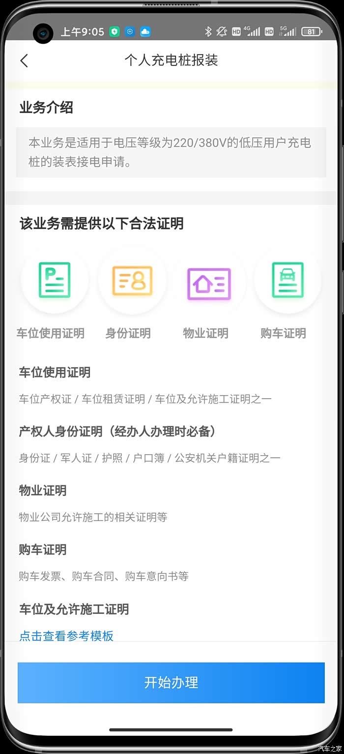

按我们正常的逻辑来讲,充电桩的安装是首先要拿到相关的证明材料,然后通过国家电网申请充电桩电表,最后在固定车位安装充电桩,通过安排好的路径接线、安装配件,通电即可正常使用。其中,充电桩固定和接线两大步骤,是可能需要付费,或者说是包含在付费套餐中的,其它电网服务都是国家政策支持下的免费服务。我所在的固定车位,是上海南汇供电局提供电表安装服务,他们的工作人员表示,因为很多人申请电表但不安装充电桩,浪费和占用了公共资源,所以规定必须先在现场安装好充电桩头,经确认后,才会给安装电表,所以在流程上有所颠倒,这个建议大家咨询所在地区供电部门的具体要求,避免因为地方政策而多浪费时间精力。具体的材料确认过程是下载“网上国网”APP,在办电中找到充电桩报装,内容中有详细的材料需求。
对于有条件的车主而言,在APP要求材料中需要重点办理的就是物业允许施工证明,在网上国网可以下载到官方模板,我们手填后,物业敲章即可。我这里是才交付的新小区,物业费8块钱一平的那种,敲章毫无阻力,物业一路绿灯。很多老小区就会涉及到和物业的勾心斗角,这点我是没机会体验到了。

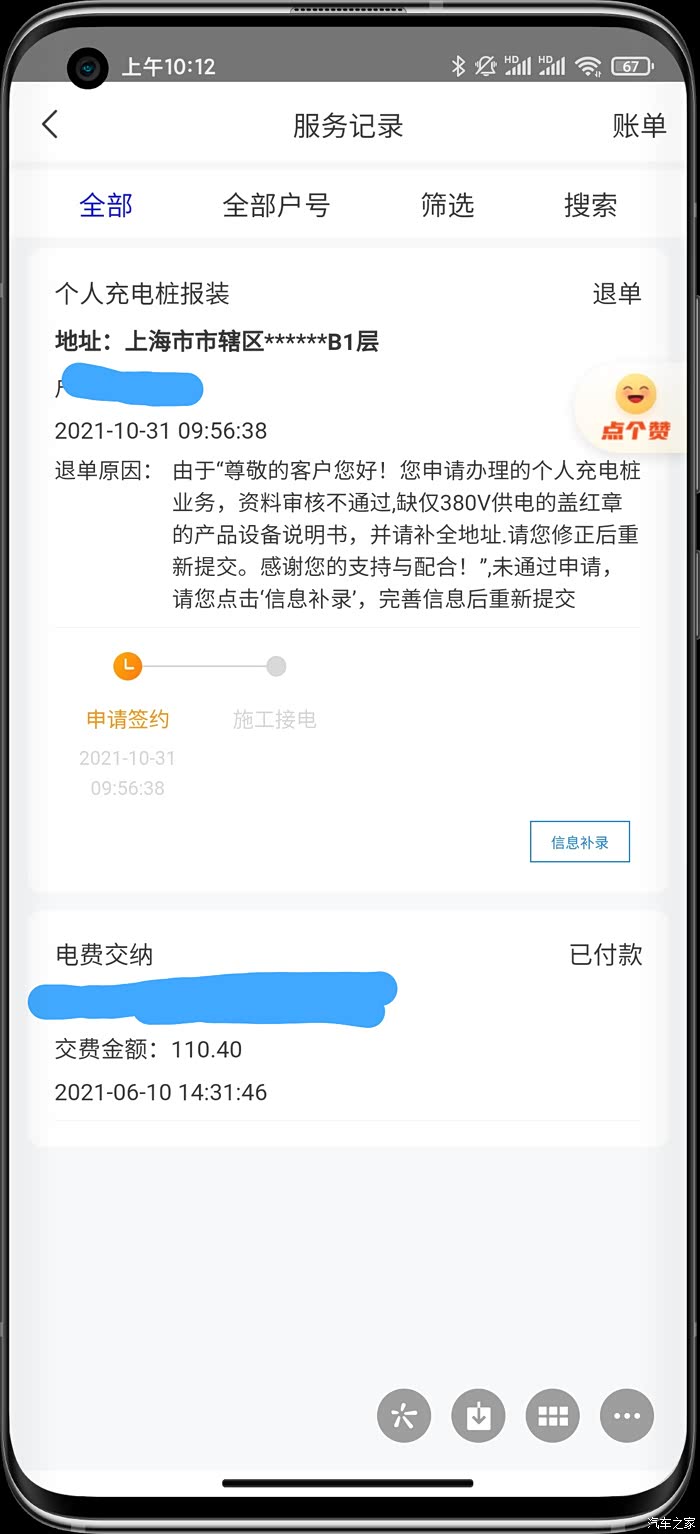

因为申请的是380V电表,供电局会额外要求提供一份盖公章的产品说明书,证明充电设备只能使用380V的三相电,否则出于对380V电表的管控,只会提供220V电表以供电。
不过从我对充电桩设备的了解来看,是个三相电充电桩都能只接单相电使用,国网这个要求本身就是伪规定,真要管控,还不如说全国只批220V电表,380V一律免谈。所以直接咨询普诺得的客服,他们对国网的这种规定很熟悉,直接回发给我了一个盖公章的证明材料,提交到国家电网,也就完成了材料的补全。如果是一些无法提供证明材料的杂技厂商,在电表申请时也会造成一定阻碍。

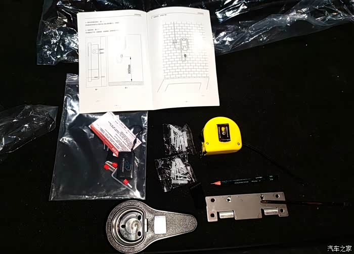

普诺得21KW的上墙附件都随原盒一起,我安装急切,没有留下开箱图片,这里是配件和安装工具,包括专用扳手,膨胀螺丝,枪头支架、充电桩支架和说明

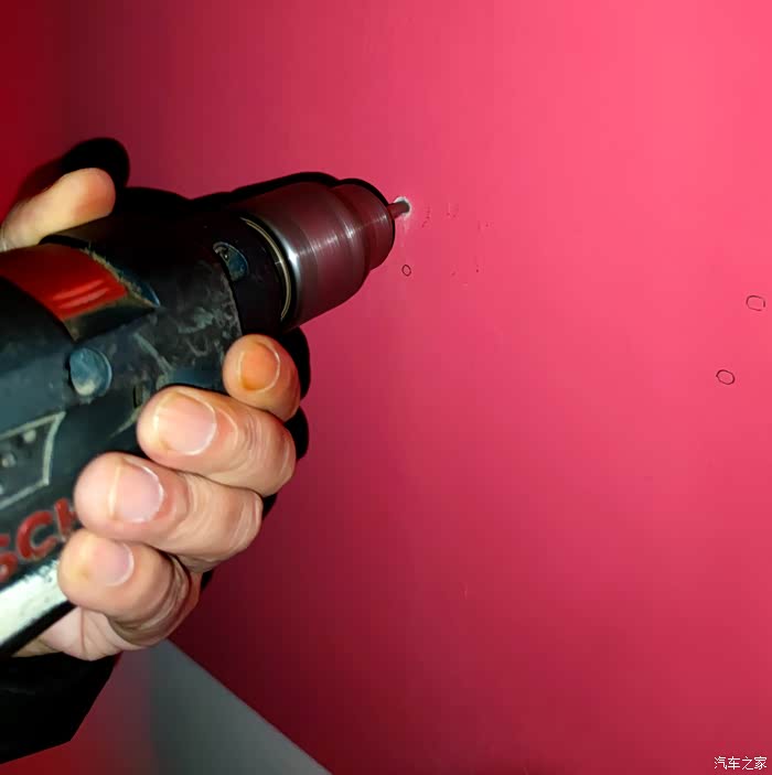

书。我自己准备了米尺和铅笔因为要在墙上开洞,打洞前也不知道小区地库墙体的具体情况,就在家里找了个博世冲击钻,因为是老款,需要插电,就开了比亚迪汉去车位,通过附带的逆变器取电给冲击钻,大家如果有类似的供电需求,可以着重考虑逆变器,比亚迪汉这个逆变器取电还挺稳定的。

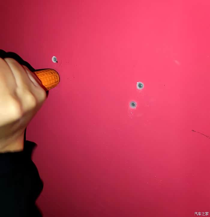

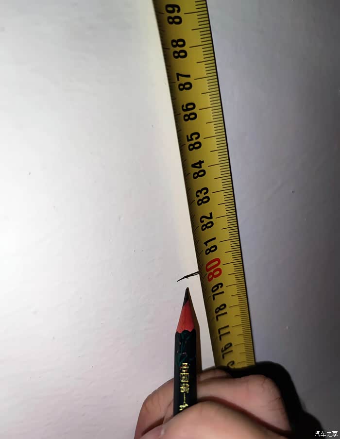

打洞前先用米尺和铅笔来确定安装位置,位置都是参考官方推荐,充电桩离地1280mm,枪头座离地800mm。
在铅笔描绘好的固定位置进行开孔,虽然我使用了冲击钻,但家里地库的背墙只是粉墙,理论上普通电钻就可以完成打孔需求。

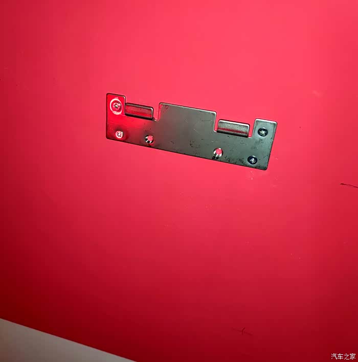

随后在打好的孔内放入塑料膨胀螺丝座,用螺丝刀背敲入固定。
套入螺丝装好挂墙底座,把充电桩挂在座上,再根据位置确认充电桩固定的孔位,敲入膨胀螺丝进行固定。
枪头座的固定方法类似,自己用时20分钟完成充电桩的挂墙操作!

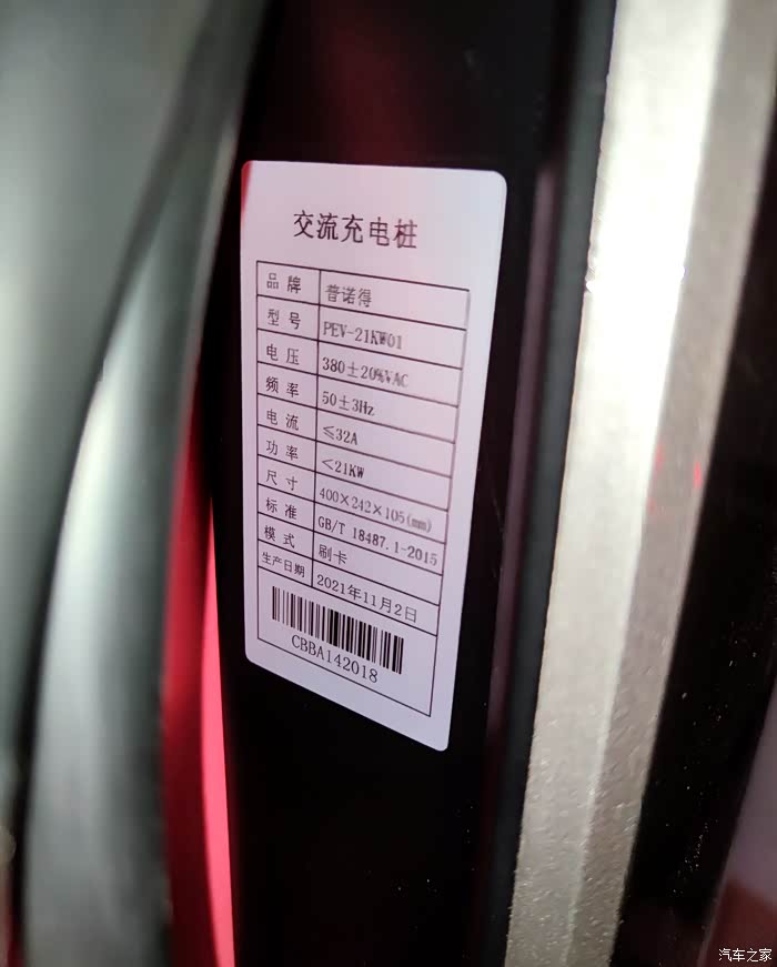

侧面有产品信息铭牌,三相380V电压,最大32A电流,峰值21KW功率~

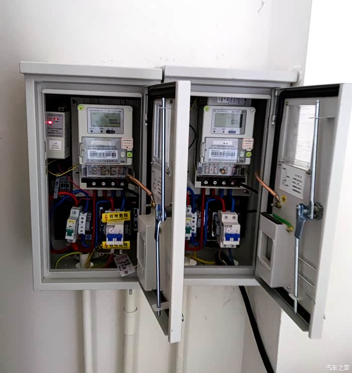

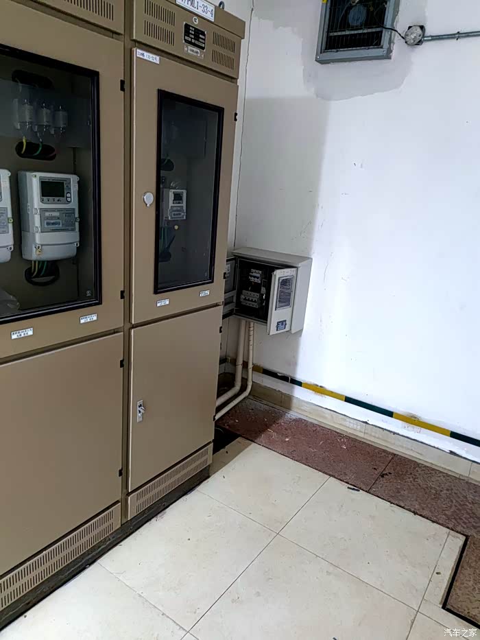

桩头挂墙是我周日白天完成的,后续直接再次通过网上国网递交了申请,周一国网工作人员通过电话和我二次确认了信息,周二上午就有国网安装师傅电话联系我,表示电表已经安装在离我车位最近的配电间内

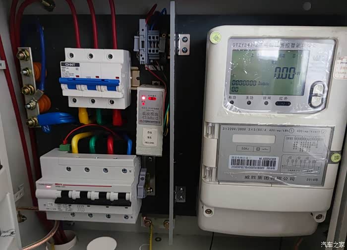

,自行联系电工接线即可使用。这里是我申请到的380V电表~
这是同配电间内,两户邻居申请到的220V电表。380V电表对于资源和空间的占用都要更大一些~配电间内的电表位置和最大容量是有限的,对于新小区而言,充电桩安装也需要尽量提早,我本来以为自己都是新小区第一个装充电桩的业主了,结果只是第一个搞定三相电的业主。我后续开始不断通过网上平台、在装修的亲戚同事和单位物业、小区物业等多渠道联系电工师傅资源。这里来说下充电桩安装的施工费用计算,宏观上都是以电线长度*每米单价进行计算。对于我这样的地下车库安装而言,额外的材料有在桩头旁边安装空气开关保护,以及安装一个空开盒进行收纳,在地下车库中,电线的主要路线都是走统一的线箱,在未接入线箱的部分,一般都需要套管进行保护,这也是额外的材料和人工费。首先,接电线原则上操作人员需持有电工证,虽然我觉得这个事情整体操作难度不大,但我没资格自己装,所以还是联系电工完成。以我的联系经验来讲,大部分装修队的电工因为缺少便携梯子、施工道具,对于施工不熟悉,不知道改如何收费,都对婉拒了我。为我安装电表的国网电工表示可以以周末接私活的形式帮我安装,全套包工包料,一口价60元一米。特斯拉官方充电桩延长线价格为70元1米,国网电工的这个报价在我看来过于高昂了。闲鱼我也问了几家说是上海地区可提供安装服务的人员,综合报价也在50元一米以上。最后对比了价格,还是选择了电工平台的师傅,报价最有优势。

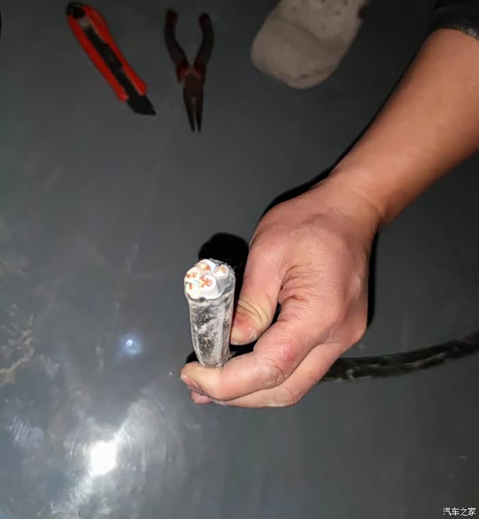

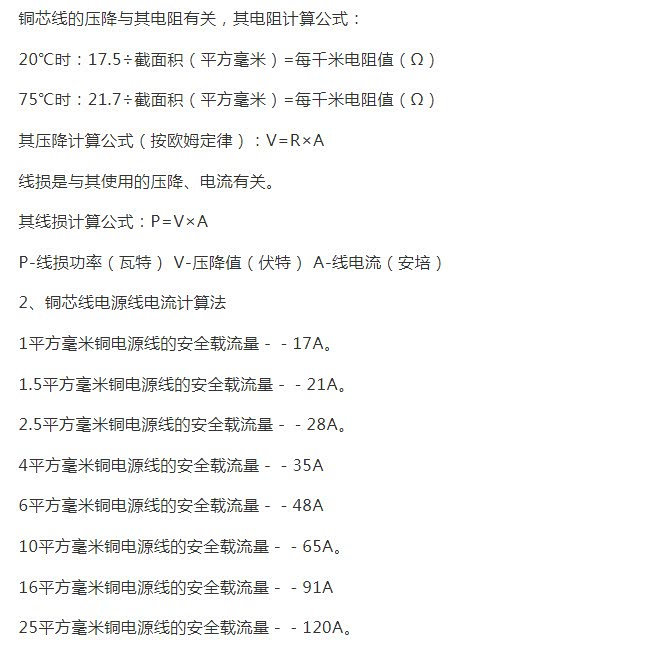

我用的是5芯6平方线缆,报出均价37元一米,最后联系到了帮我施工的师傅,属于专业安装充电桩的电工,我通过比价觉得他的报价和施工质量,硬件用料都是不错的,也从不嫌弃距离短赚钱少,上海地区有需要施工的话,我挺愿意推荐这位师傅的。因为是自己在找电工,虽然选择师傅包料,所以也研究了一下,对于地下车库装充电桩我们需要自己买的东西有电缆、PVC护管、空气开关、空气开关保护盒。对于三相电而言,标准需要购买五芯电缆,三根做火线,一根零线,一根地线。不过因为交流电特点,没有零线也可以火线做回路,你要是个勇士,可以违规操作,买三芯电缆,每根都做火线,不要零线地线,能剩下几百块钱,对我而言安全第一,完全没必要搞这种违规操作。对于单相电而言,标准需要购买三芯电缆,一火一零一地是标准配置。除了芯数,电缆另一个选择要求就是线径了,对于7KW单相电充电桩而言,电流强度最高32A,21KW与之相同,11KW三相充电桩的电流强度最高则为16A。
直接上经验结论,对于单相电和我的21KW三相充电桩而言,至少要使用4平方毫米的电缆线,因为安全载流量能保证。但要知道,电流传输还会受到距离影响,相当于距离增大,总电阻越大,越容易出现热量累积,所以我最后安装了60米不到的电线,选用了6平方线缆,远到100米开外的话,就建议用10平方毫米线缆了。如果是11KW充电桩,一般用1.5平方毫米或2.5平方毫米线缆就可以了,特别远的话用4平方毫米线缆。

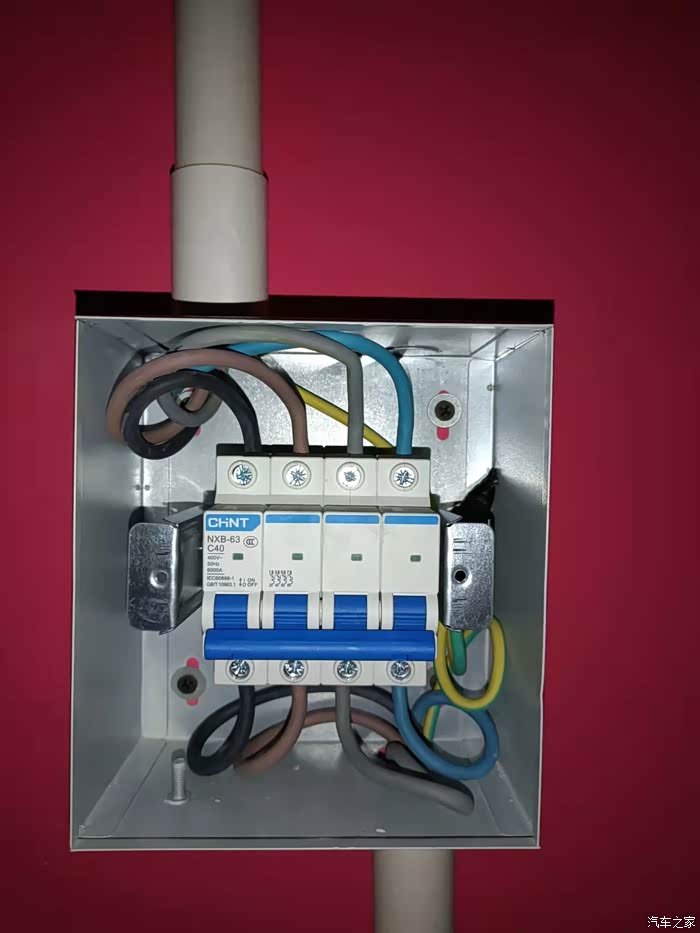

然后另一个必备组件就是空开了,起到保护效果和作为开关使用。空开盒一般淘宝几块一个就不用去说了。对于单相电而言,标准需选用2P空开,一个接火线一个接零线,地线接地。对于三相电而言,一般选用4P空开,接三根火线,一根零线,地线接地。需要注意,一般给充电桩用的空开,普遍使用无漏保组件的款式,因为担心因为电流的轻微波动而触发开关。在空开电流方面,11KW充电桩一般用20A空开,21KW和7KW充电桩则建议使用40A空开。品牌方面,自己采购的话,综合品牌和价格,我会优先推荐德力西4P空开。安装时有拍了几张照片,这里再分享一些安装细节。

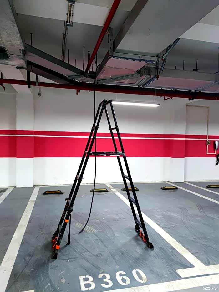

这里是我的安装位置,电工当时再施工,线接入桩头下方的接线区,然后接到侧面的空开位置,再接到车库顶部,再桥接入金属线箱。

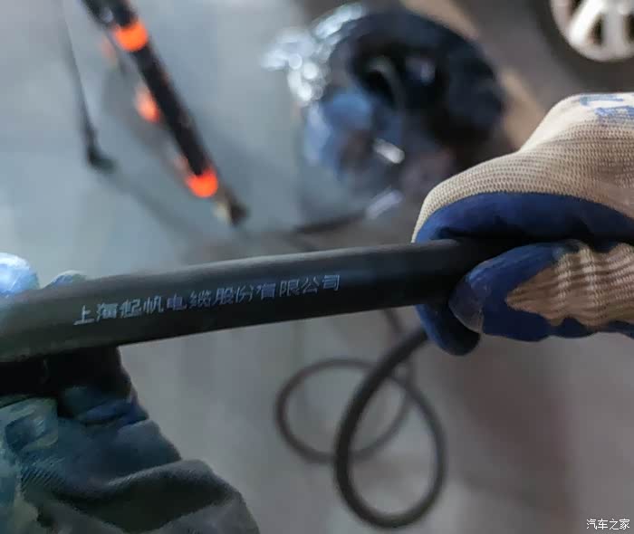

使用的电缆是上海起帆5芯6平,也算是个品牌,自己买,在电商平台零售价也是25一米,以材料费而言,这家做事我觉得报价还算合适,至少相对于我联系的其它电工而言,给的是公道价。

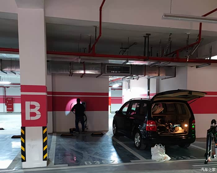

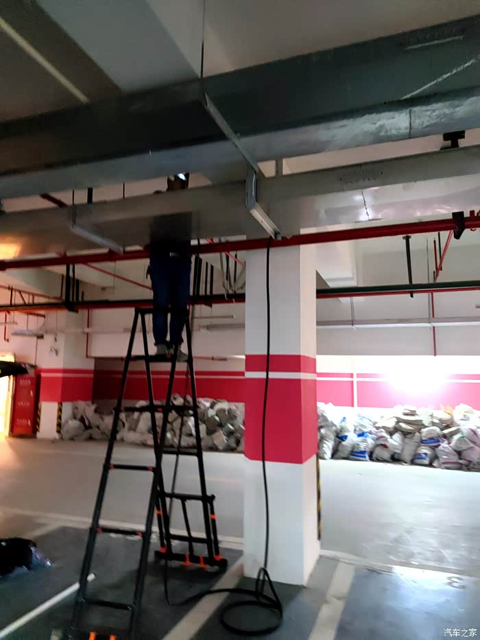

最耗时的安装过程就是电工把线理进线箱,我这里车位离电表所在的配电间不近,加上线箱本身也是绕得比较厉害,一共用线60米左右,电工用了一个半小时的时间走线理线。
我的电表被供电局师傅设置在了配电间最深处,光配电间内走线就有七八米,如果是装在配电间靠入线的位置能省下小几百,所以安装电表时可以考虑具体的位置要求。接好线的效果见上图,有加套PVC管做保护。

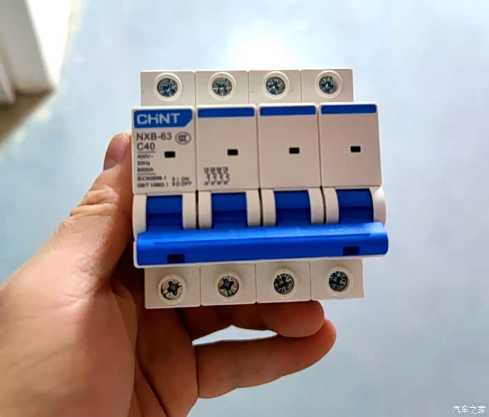

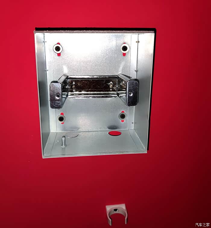

我最后的空开+空开盒是付150给电工包工料完成,用的是正泰4P40A空开和上图中的金属空开盒。从物料成本来讲,自己电商平台完全是可以50内搞定的,不过也涉及到接线的资格问题。如果有需求,这里是可以在空开区域多做插座的,以备不时之需,但像我的小区是禁止地下车库洗车的,我也完全没有其他用电需求,就没有加装插座。

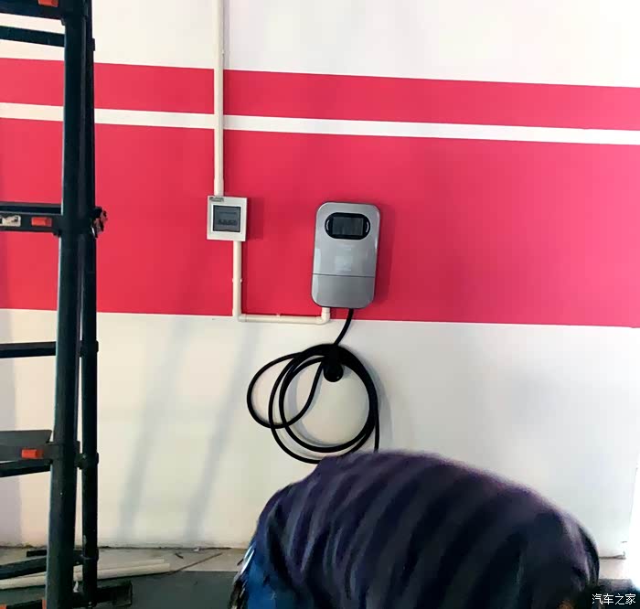

这里就是桩头端的最终效果了,线从下方进口接入,非线箱部分都是PVC套管全覆盖,走线也相当规整,横竖看着比较舒服。

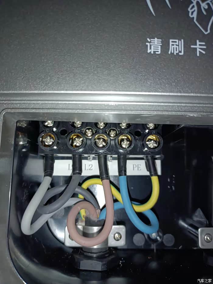

空开在封闭前的内部接线情况,一根零线,三根火线,黄绿地线接地。
对应的桩头端接线,同样是整齐准确牢固。

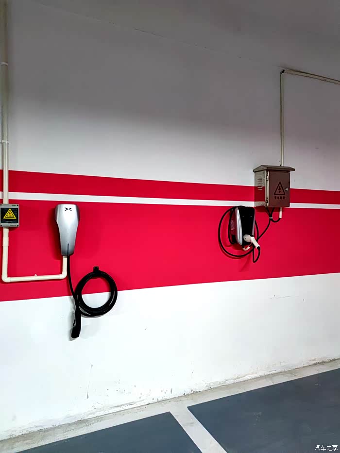

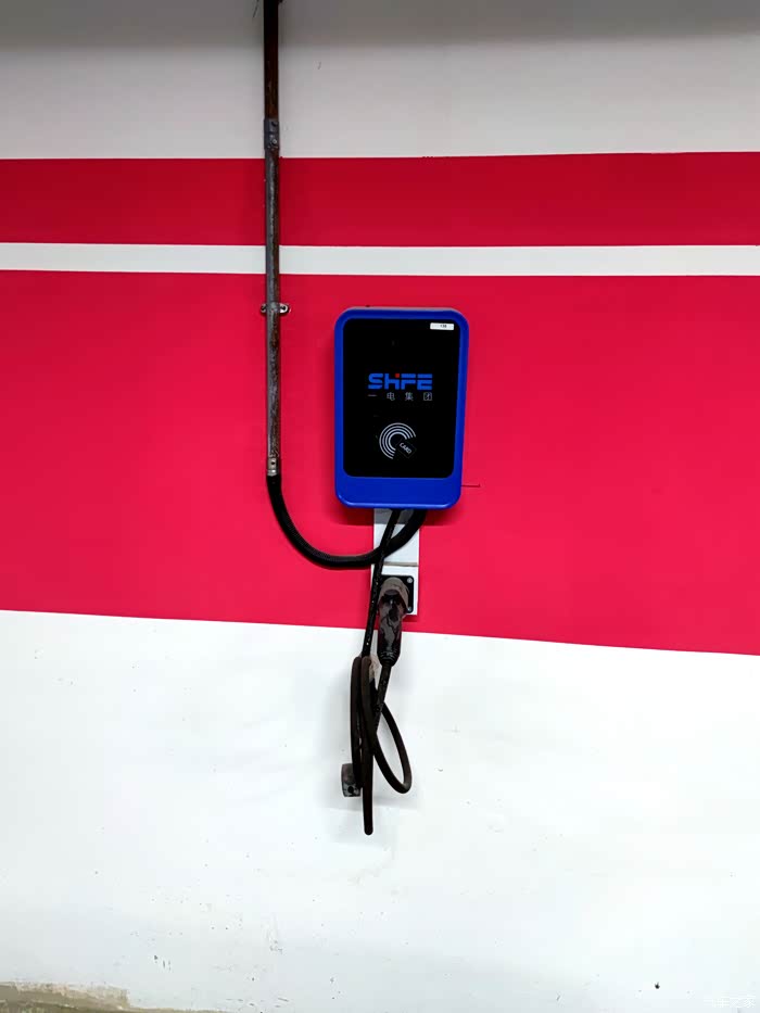

对比一下,这是上海小区加1万块买充电车位标配的统一充电桩,7KW,没空开,线头裸露,线长一般,样子也比较难看。
这里是使用同一配电间邻居装好的桩头,都是单相电,小鹏7KW,比亚迪3.5KW,小鹏安装走线挺规整的,比亚迪这个就有点偷工减料,电箱也做得比较高,位置不是太合理,估计是加装了插座。

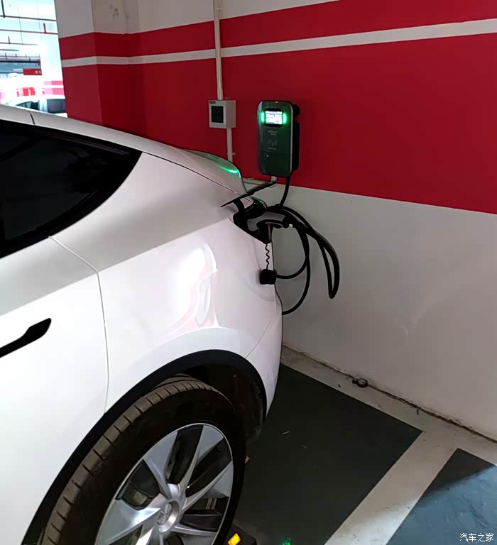

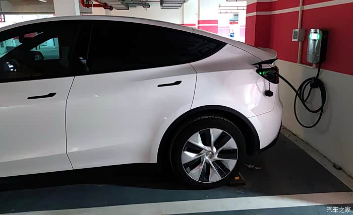

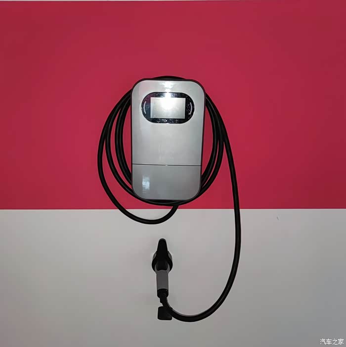

最后的安装效果如图,在电源接入的情况下,桩头本身会有蓝色的指示灯亮起,枪线长达5米,除非是荣威那种正车头充电口的设计,一般标准倒车位置都可以完成充电。

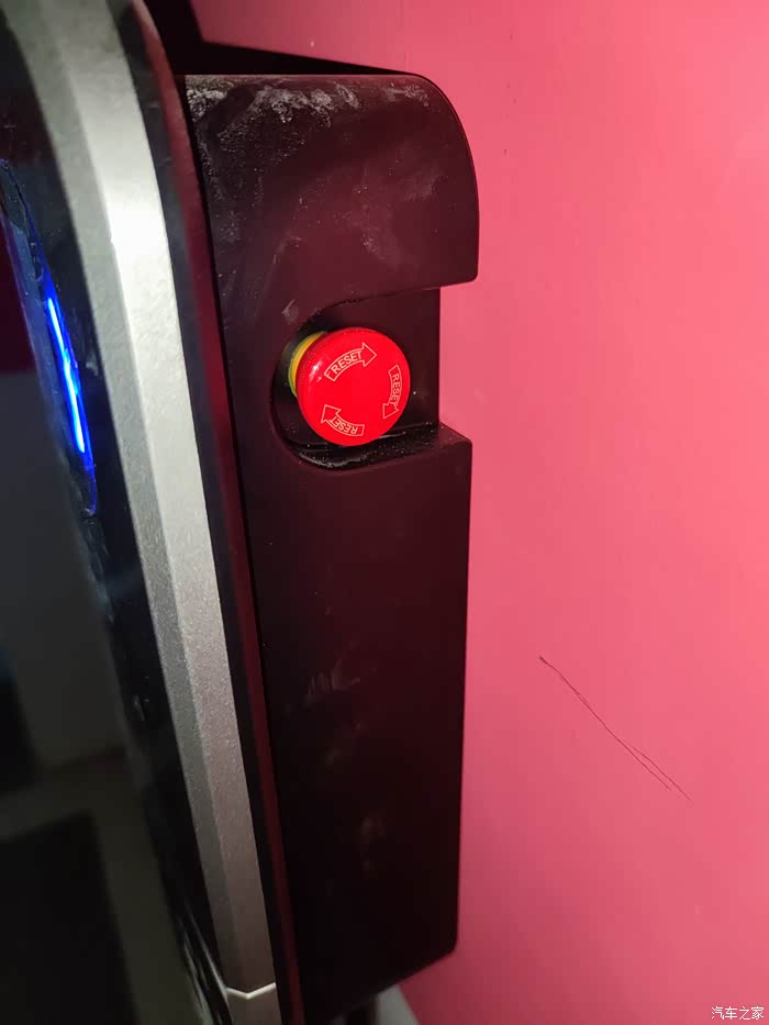

正面使用了银色的金属漆面板,有一定的珠光感,侧板都是黑色形成撞色搭配,在右侧设计了紧急停止键,提供必要时刻的保护。

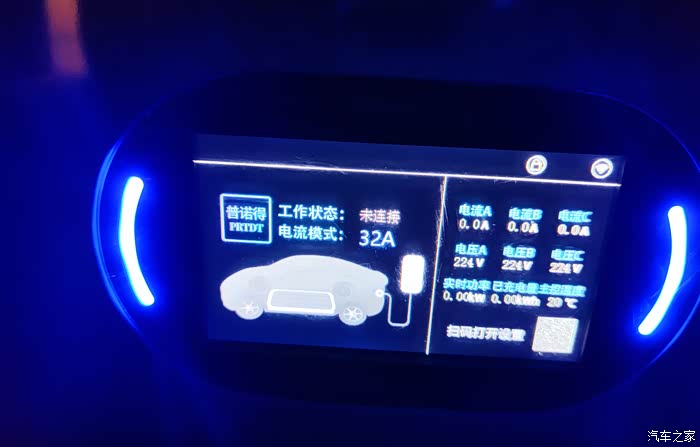

未充电状态下,可以看到充电桩的5英寸大号彩色显示屏,检测到380V电表,标注最高电流为32A,右侧可以看到每根火线的工作状态,因为未通电,可以实时看到三路电线的电压情况。

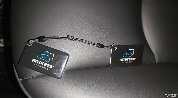

随桩配套的是两枚卡片,插上充电桩后,再刷卡才会输出电流进行充电,在物理层面起到专桩专用防止盗充的效果。
把桩头插到交流充电口,刷卡后指示灯会变成绿色,开始充电~

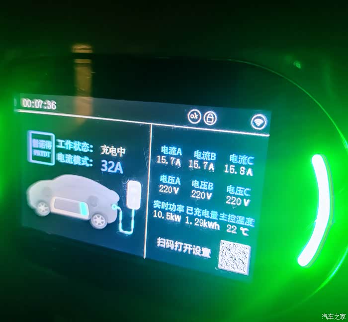

在主控可以看到具体的工作参数,三路220V电压的16A电流同时为车辆充电,可以看到实时功率和监控主控的温度情况,一旦出现过热,主控会自动断电,起到保护效果,在选购充电桩时,一定要买有监控温度功能的桩头。
在车机上也可以看到充电桩的实时功率,特斯拉系统识别为11KW,在最下方可以设置按时出发或定时充电,普诺得的桩头完全支持。当我未来下班到家时,就可以通过预约,在自己的桩上使用约3毛一度的上海谷时电,再次节约出行成本,并且特别方便~

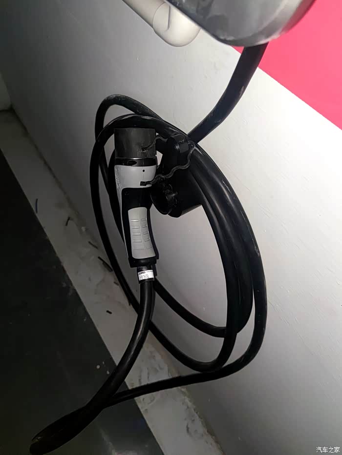

在不使用时,枪头有自带保护套和固定保护装置,日常建议以这样挂式收纳,确保倒车时绝对不会出现碰擦。因为是21KW充电桩,枪头部分的电缆,和我的连接电缆一样是5芯6平的配置,比起11KW充电桩有着更好的用料,使用安全性也更有保证。细看枪头,这个21KW充电桩使用了德国菲尼克斯枪头,在做工方面完全没问题,我几次使用也从没出现过跳枪情况,并且插拔手感阻尼都调教得很好,如果大家用过那种做工毛糙的枪头,大概能知道对齐枪头是件多麻烦的事情~
标准车位停靠,充电桩和车尾的距离同样标准~普诺得的21KW充电桩有防过压、防过流、防漏电、防短路、防过温、防欠压、防过充以及电芯保护等8大项保护机制,从硬件配备和实际体验两方面都非常可靠。

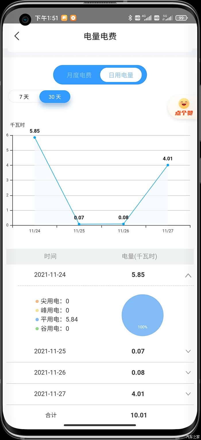

国网的应用在绑定后可以查看我们的用电量,24日是我装好试充,25日26日是我没有充电,让桩头待机,27日是我刚好到车库去随手充电20多分钟。每日的待机耗电差不多0.08度,大概也要个小几分钱,如果长时间不使用,关闭空开的话,就不会出现耗电情况了,空开真的非常有必要!

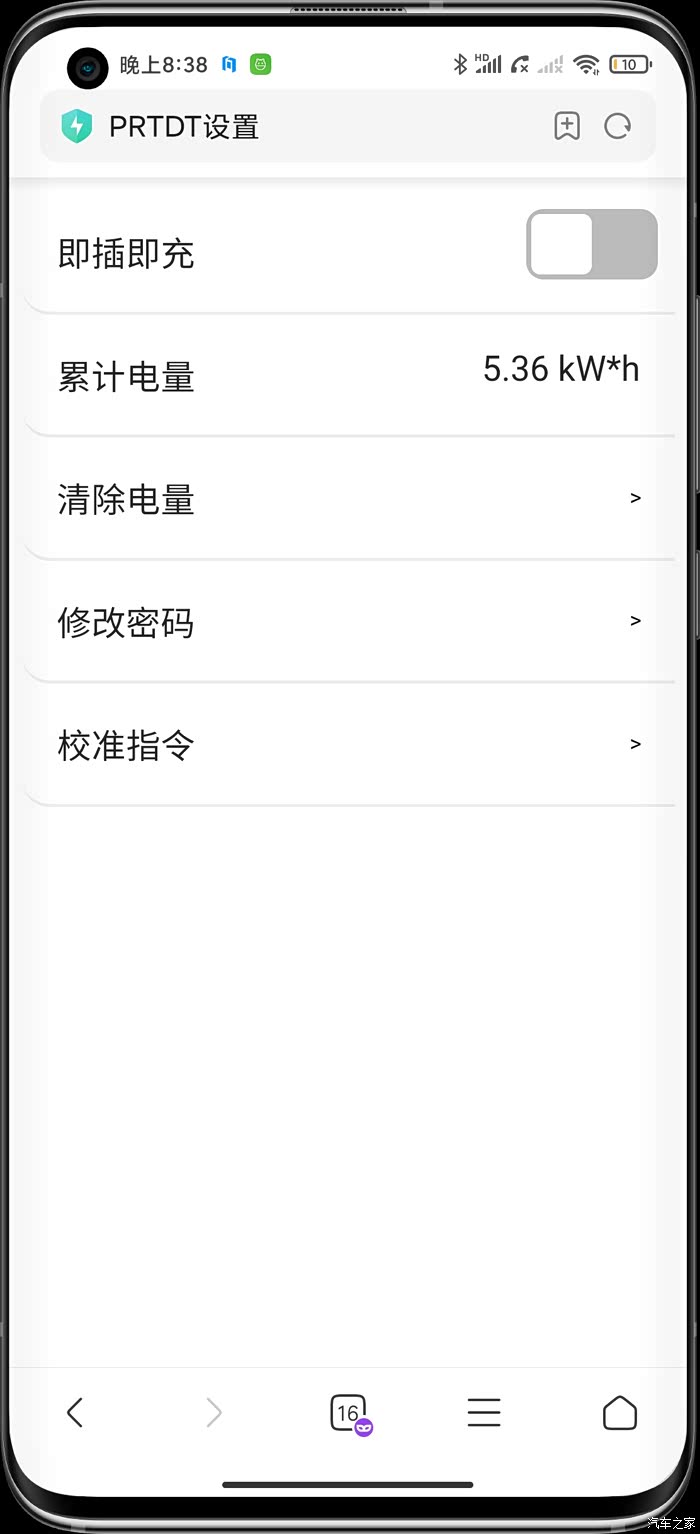

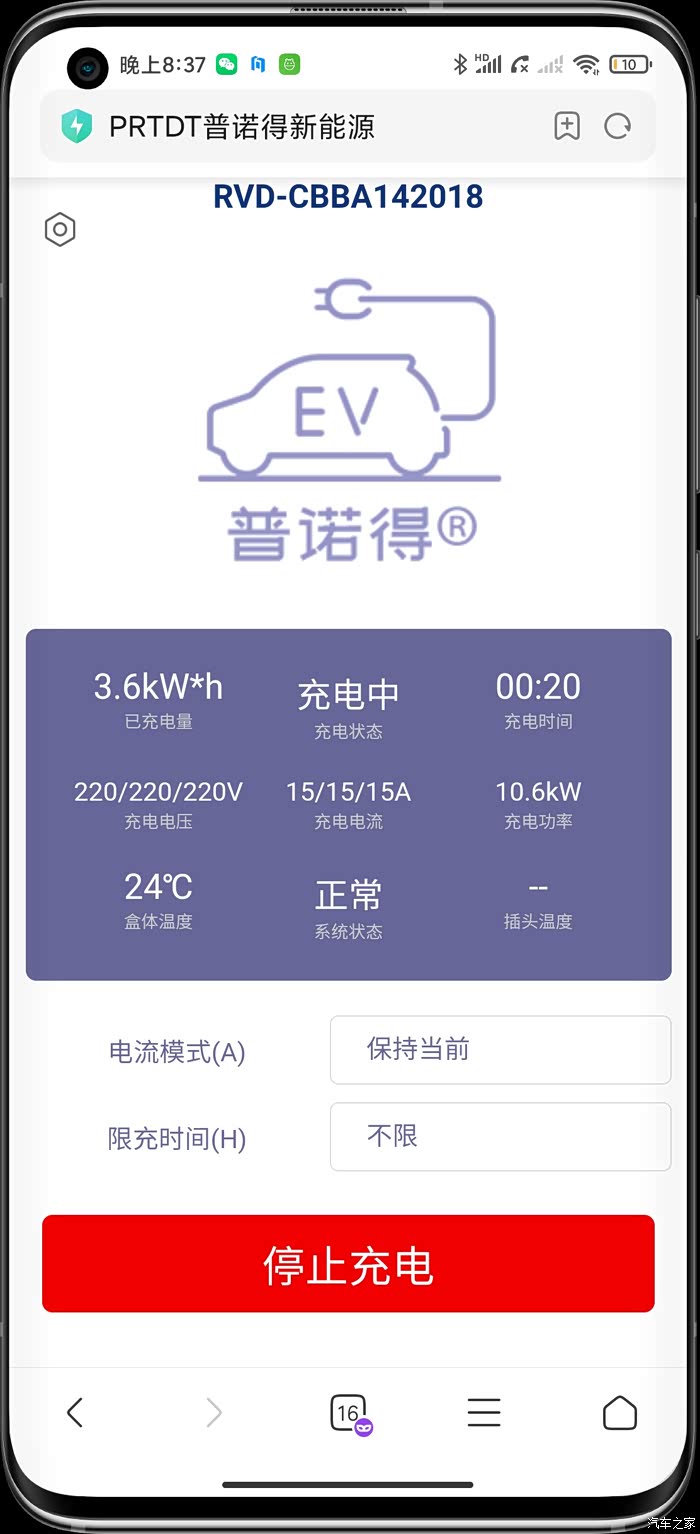

除了安全保护和出色用料外,这款21KW充电桩支持WiFi连接,类似于目前的行车记录仪,把手机连接到充电桩WiFi,再通过浏览器扫码或者使用特定IP地址,就可以通过手机设置充电桩的参数和锁定充电桩
可以修改密码,关闭即插即充功能,相当于增加了一层依靠WiFi密码的电子锁,更能防止其他人盗用充电桩~我这里是安装在地下车库,不需要其他的保护措施,本身充电桩支持IP55级防尘放水,灰尘和水雾进入不会对功能造成影响,室外安装也完全可以。
