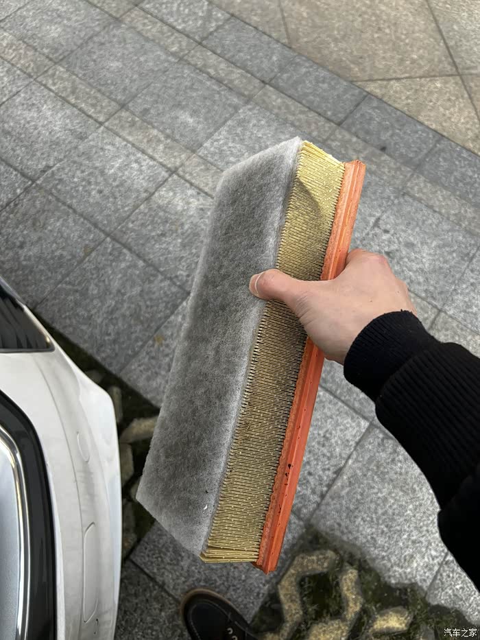

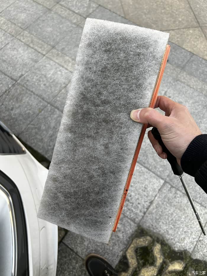

空气滤芯脏了尽可更换,不然车内的空气就污染了对身体也不太好。
这种情况确实需要更换了,后期可以偶尔保养的时候让师傅看看,不太脏就吹一吹,脏一些就及时更换就可以的
低值易耗部件,定期更换,花不了几块钱。该换就应该及时更换,不然会影响进气量,费油而且动力不足

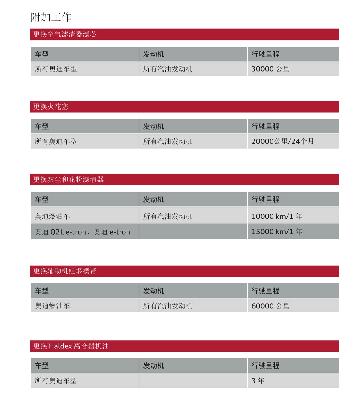

这个是空气滤网吗? 为什么我的是圆筒形状的 难道a4 a5还不一样? 莫非。。。 4s说的 a5只要换一个网 并不是指 a5只有一个网 而是a5的空气滤网 其实是不用换的 昨天换出来也觉得不是很脏 跟空调滤网相比的话。。。
这个自己就能换,你这个这么脏了,该换就换了吧。
换呗,买个自己换上
换,没多少钱。平时在哪停着啊?再不就是你这玩意有日子没换了。
