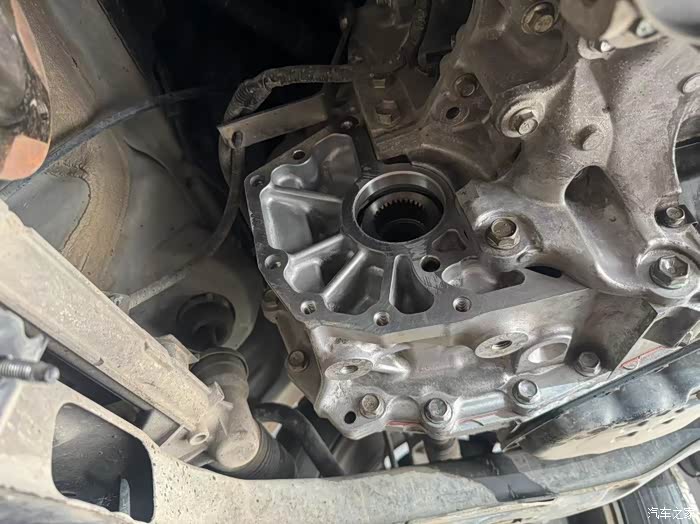

举升车辆,拆下传动轴、分动箱支架及相关连接部件。
新旧对比。
安装新分动箱,确保所有螺栓按规定扭矩拧紧。重新连接传动轴及其他部件。

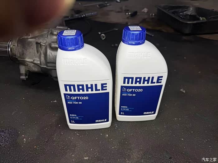

油品我选择马勒。
找到后差速器放油螺栓,排出旧油。清理放油螺栓和加油口,加注新齿轮油至规定量。
