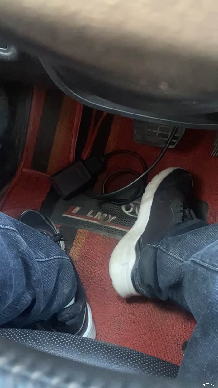

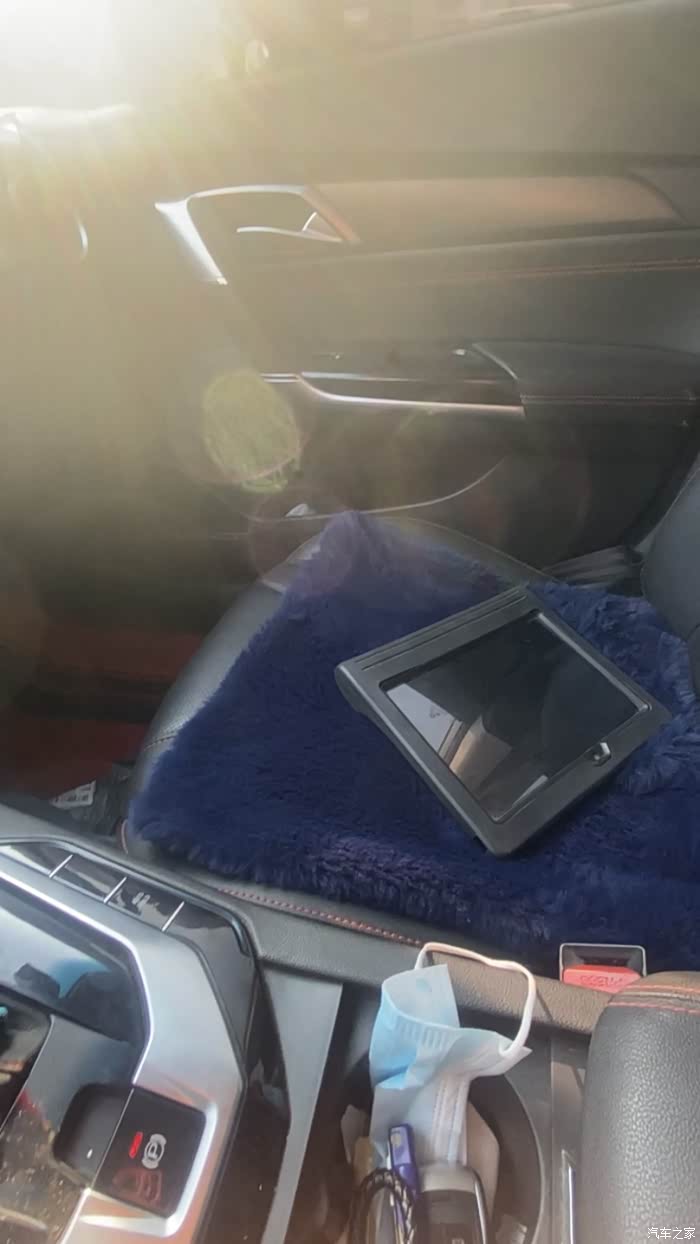

今天上午去我一个好大哥家的修理厂做一次四轮定位,如果再修不好都准备把这车换掉,上午10点多去的,标定加路试整整两个多小时,到饭点了他也感觉很奇怪,方向盘抢方向,他把转向拉杆调到方向盘不抢方向车跑正的位置,他的头都跟着一起歪……可能是某音刷多了最后我提了一嘴,这车是不是有转向角传感器复位之类的,他也觉得不可能,几万块的车哪有这种功能,于是就拿来了行车电脑,插上一看还真有
最后几分钟 好大哥按照换管柱前的参考标准修正复位,再让我看了一眼方向盘,结果还真新车刚提那会儿的参照标准,最后再进行四轮定位,就这么搞定了。修理厂好大哥跪着爬着的钻车底一直大马路上给修正,前后一共就收了50块钱,我实在不忍心,硬塞了一盒软云。
