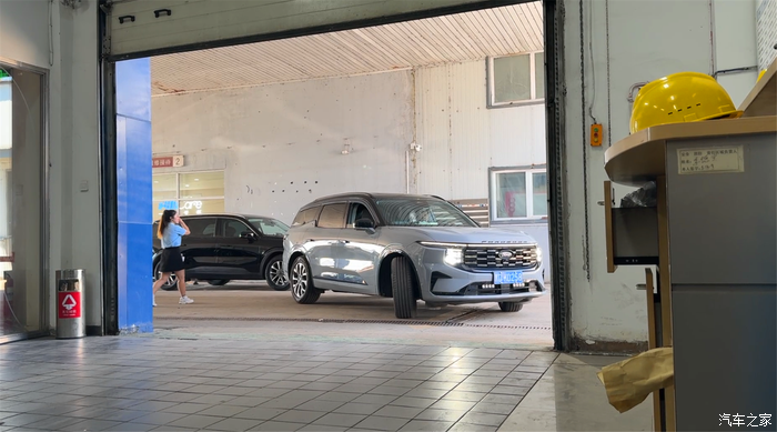

约定的时间,我先去高铁站接的会长,然后直奔佳木斯的永诚福特4S店,到这里对我这辆锐界L进行一个易损件的检测,看看行驶了11万公里的锐界L,这些易损件都是个什么状态
等了一会,终于到们的号了!然后有专业的人员引导,顺利上架机,开始检测和易损件拆卸,师父还是非常专业的,术业有专攻,一看就是技术大拿,速度贼快

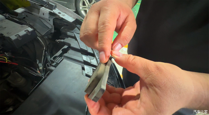

我们分别多刹车片,刹车盘,火花塞,机油,轮胎,底盘做了一一的比对,接下来就揭晓答案了
刹车盘是明显有磨损的,但剩余部分并不是特别厚,像师父说的那样,应该再跑几万公里也是完全没有问题的
