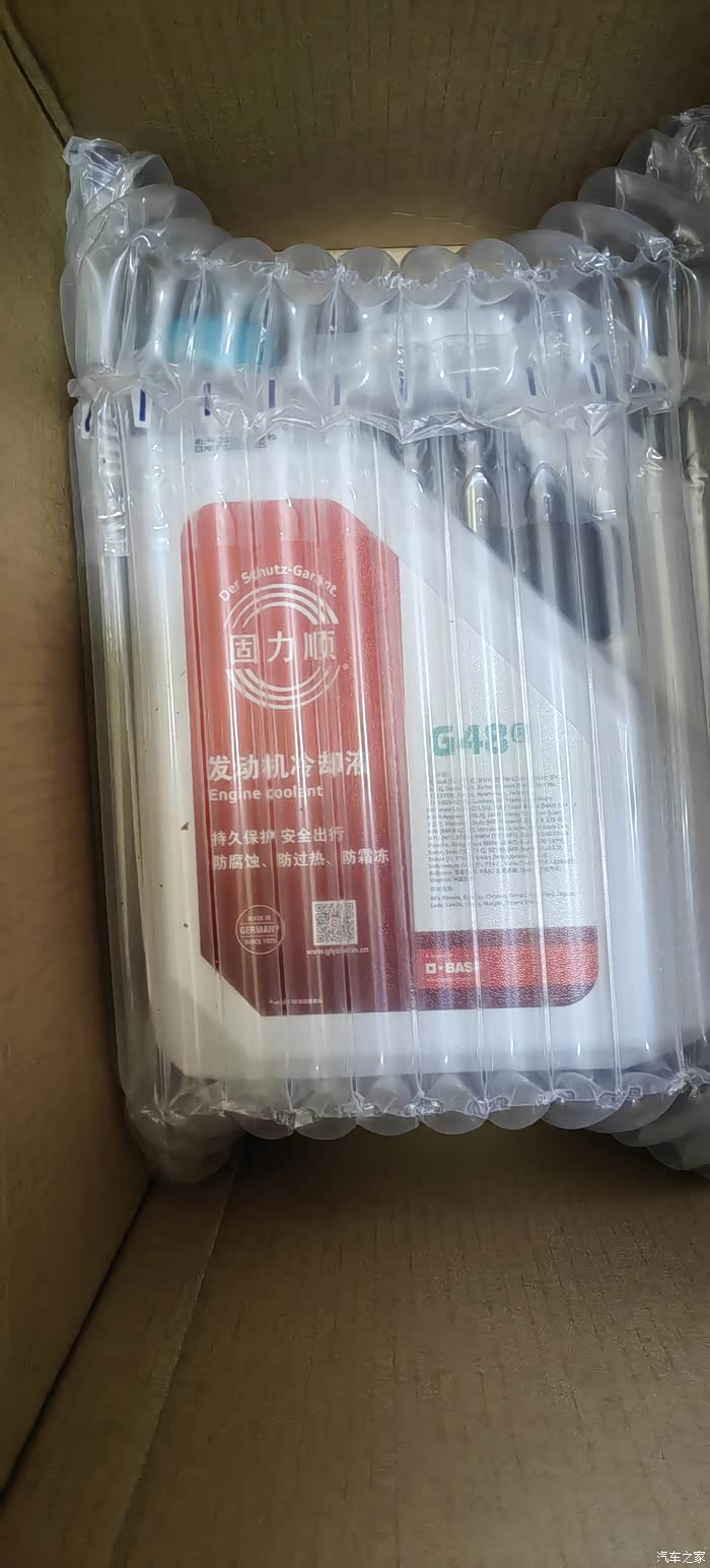

巴斯夫固力顺G48防冻冷却液
4L一桶,蓝绿色,购买2桶,包装精美。经查询是正品。

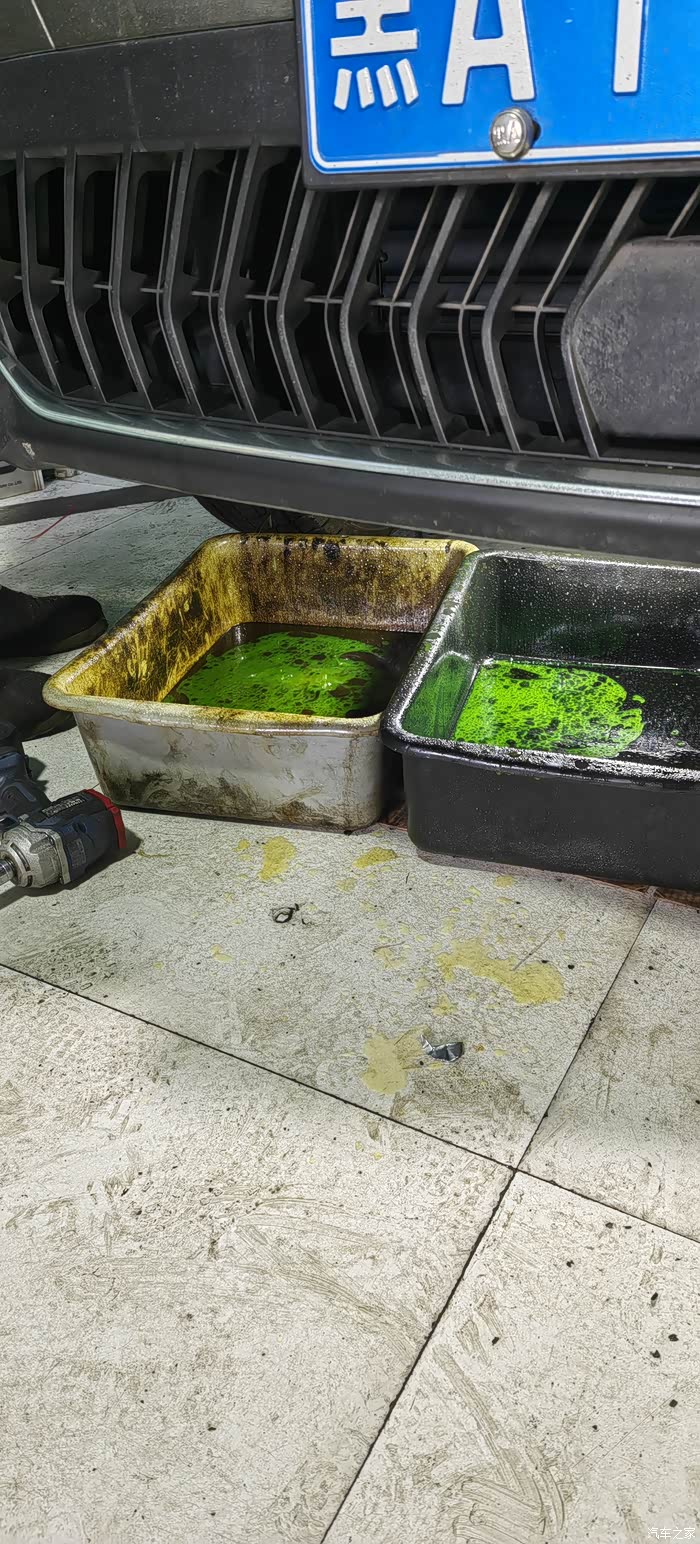

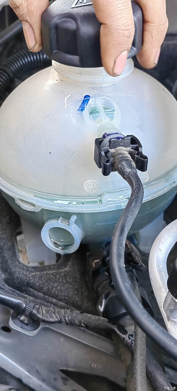

忽略防水槽和地面,不是东北人不知道,外面有雪,人踩到雪以后,再到地砖上一走,就是这种效果,别说维修店卫生差,其实这家维修店已经算是很干净的一家了,和维修店预约时间到店,放液,发动机温度表显示90,此时节温器处于打开状态,升车后3个维修师傅都没有找到防水阀门,不知道有没有,有知道的说一下,只能拔掉下水管,重力放,然后用压缩空气从膨胀水壶吹气,又吹出不少液体,觉得放的不彻底,又分两次加入少许新防冻液,用压缩空气向膨胀水壶吹了两次,直至下水管流出液体有少许变色,安装下水管,加入新防冻液。
请忽略修车师傅勤劳的双手,启动车辆,串气,将水温升高到90度,节温器打开(如何判断节温器是否打开,用手摸上下水管都是一个温度,就证明节温器已经打开),打开车辆暖风,直至吹出热风,膨胀水壶液面不再发生变化,补充防冻液,记录刻度线拧紧水壶盖,完毕,第二天凉车再观察液面,进行补充。
