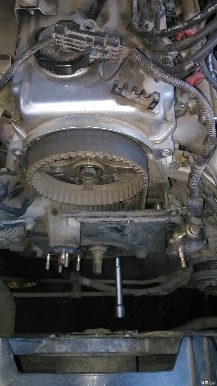

继续拆下面的黑塑料护板,一共八个螺丝,全部取下来。
这个就是取下来的全貌。

先不要取皮带的了,这个时候要对正时气门轮,右平衡轮,主轴轮。

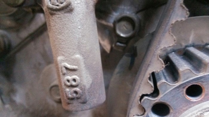

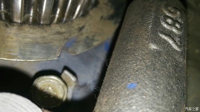

看到那个蓝色的圆点了吗,那个对正外面的尖,当时只顾弄了忘记拍照了,那个尖特别明显,一眼就看到了。

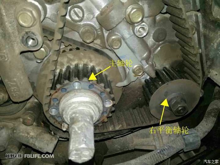

我借用越野E族的俩个图片,说说每个部件的名称,其实我不知道叫啥,感谢他提供的宝贵经验,但是他的是2.4的有个左平衡轮,需要俩个皮带,2.0的需要1个皮带。里面还有不一样的地方,一定弄清楚了。

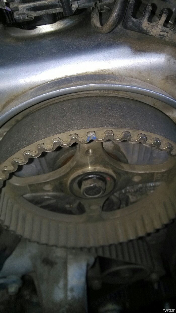

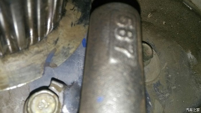

看到正时气门轮上面那个蓝点了吗,对正机体上的那个凹槽,很好看的,只要打开就能看到。

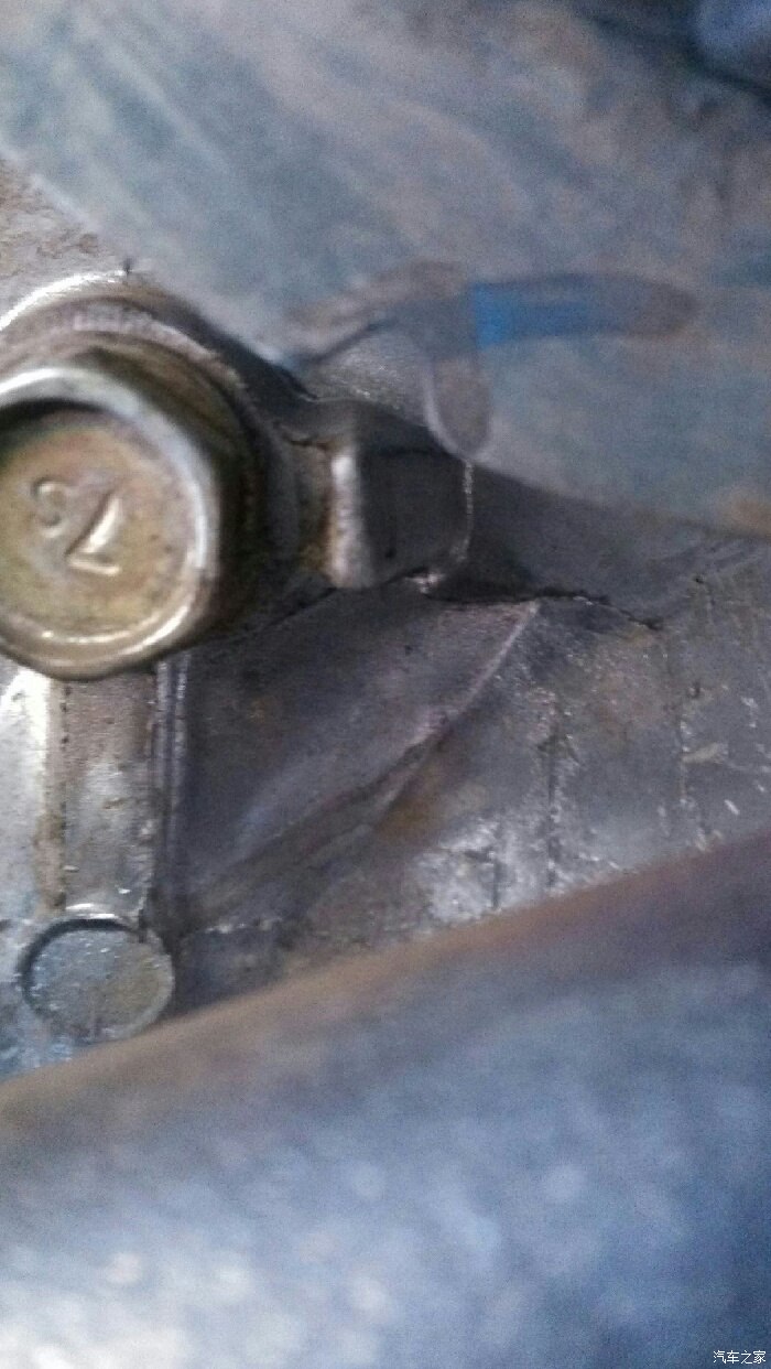

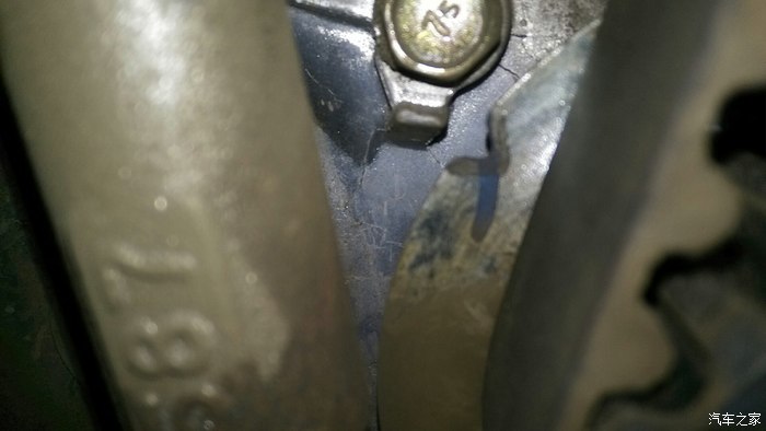

用19号套筒转动主轴轮,看到那个蓝色的缺口了吗,仔细看,要对准机体上那个尖。
这张清楚点。

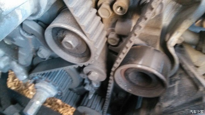

这时候三个点都对上了,就开始取皮带,先取张紧轮,上面那个螺丝取下来轮就下来了,皮带也顺道取下来了,特别好弄。
取的时候没拍照片,很简单。

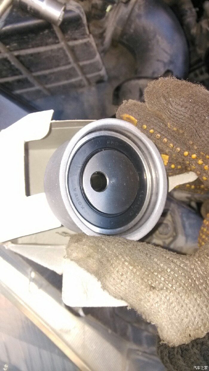

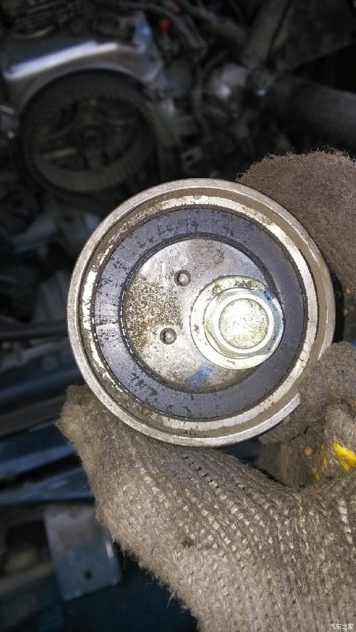

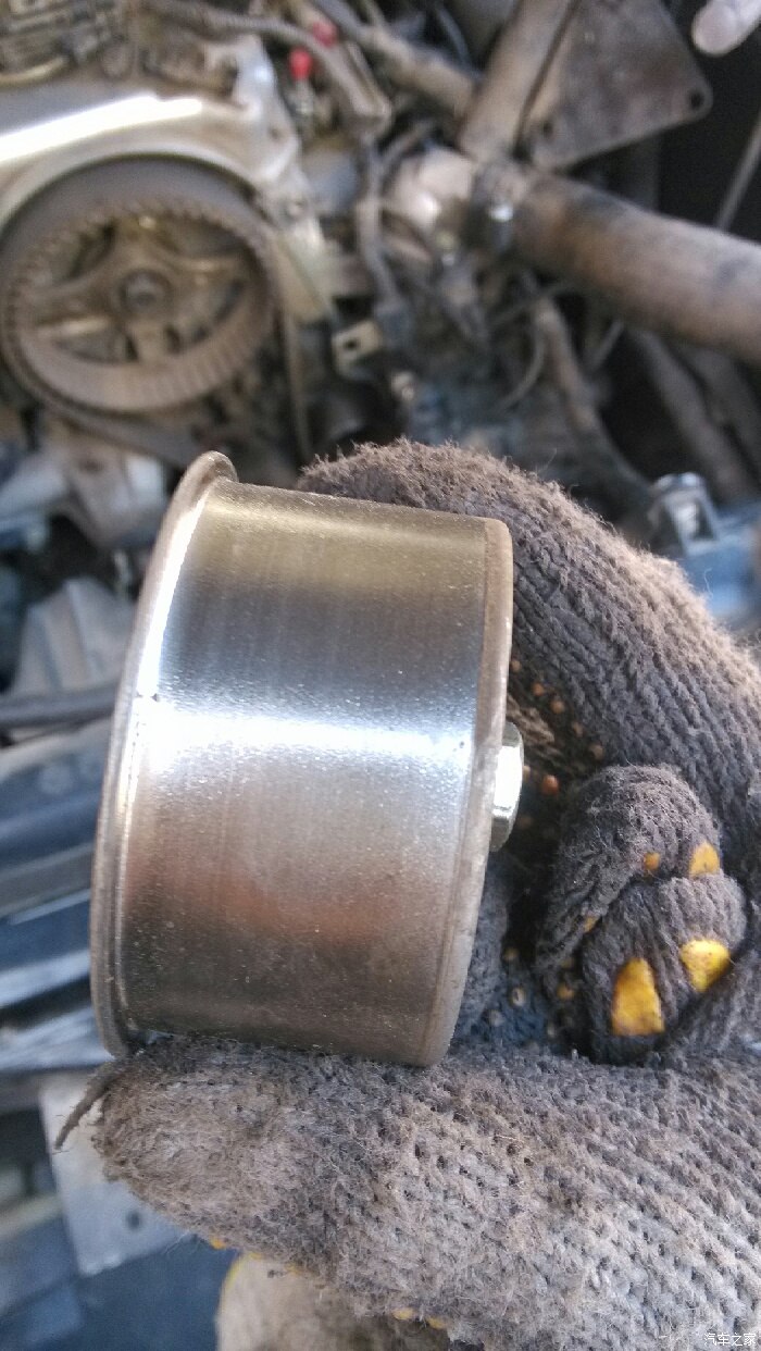

这个是原厂的轮,还很好。
这个是新的。
这个是惰轮,拧螺丝取下来,换上这个新轮。

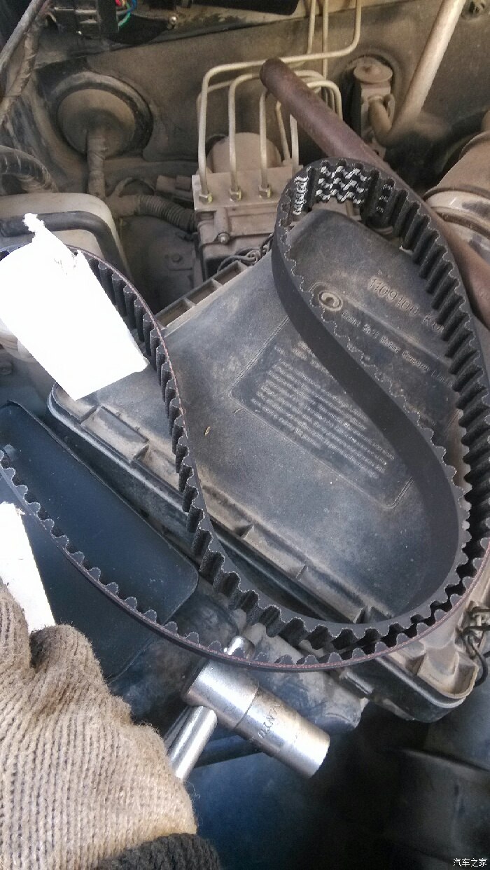

这个是新皮带,我把盒子丢掉了。盖茨的。
新旧对比下。
开始装皮带,从下面右平衡轮和主轴轮开始装,注意不要把记号方位给弄跑偏了,发现跑偏可以用手调正就行,没那么复杂,最后安装张紧轮。
最后在看看主轴轮那个缺口,对上那个尖,右平衡轮蓝点对上机体上有个尖,再看看正时气门轮对上没,对好后,用19号套筒转动主轴轮俩圈,没问题,就把拆下来的在原路按回就可以了。
