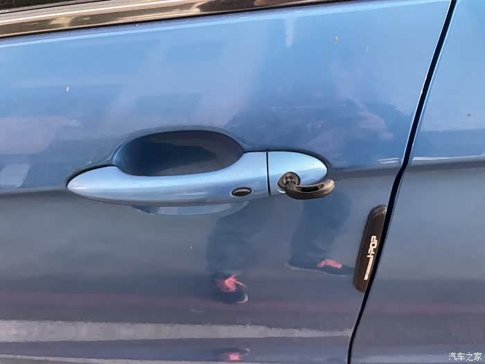

没有电了无钥匙进入已经打不开了,只能使用机械钥匙来打开车门了!打开以后把钥匙放在感应区还是可以正常开启车辆的,所以不要太担心车开不了!?

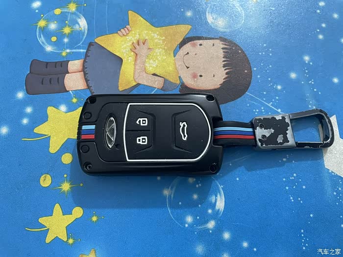

给大家晒一晒我的爱车钥匙,装了一个保护套我还是挺爱惜我的车钥匙的

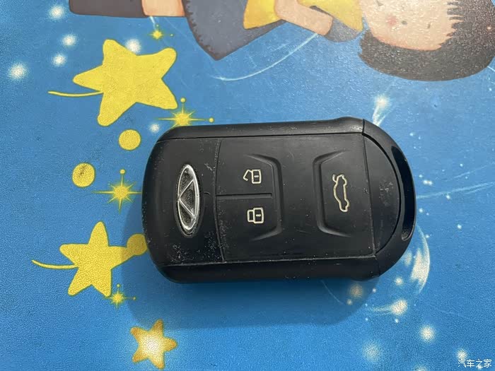

拆开外壳后的样子这就是我的原车钥匙,感觉还可以吧,简单大方的三个按键!

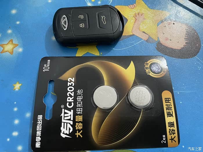

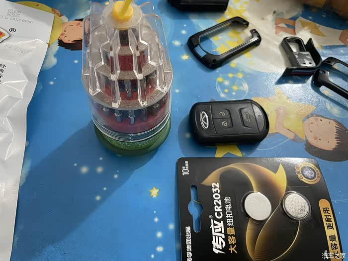

我准备好的电池,大家记得更换的时候型号一定要看用的是不是对的哦!
准备好的工具也是已经到位了,先把我的钥匙外套给取下来!
接下来就是带大家如何来打开这个钥匙,先把这个锁扣按箭头方向推,拔掉机械钥匙这个就是没有电的时候用的钥匙!
顺着机械钥匙的位置往起来翘。用机械钥匙翘就可以了!这样就轻松打开了!

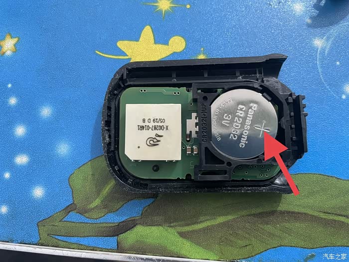

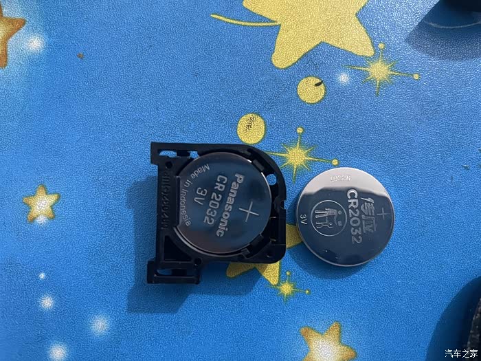

看好我们钥匙的正负级,这是原车的电池,3V的把电池拿下来即可!

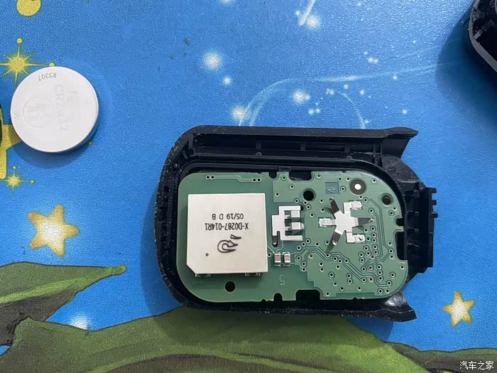

这就是拆下来原车电池的样子,非常简单好取下来的!
我是直接把电池的这个卡扣都取下来的,我们也可以不取下来更换,只是麻烦一点而已!

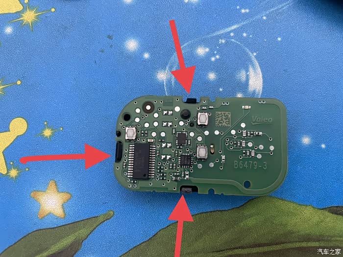

去卡子的时候把箭头指的这三个位置,轻轻一翘就可以取下来了!

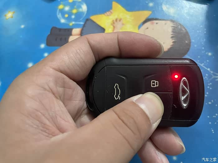

更换电池后测试一下功能正常,遥控器正常使用这样就完美的更换完成!
