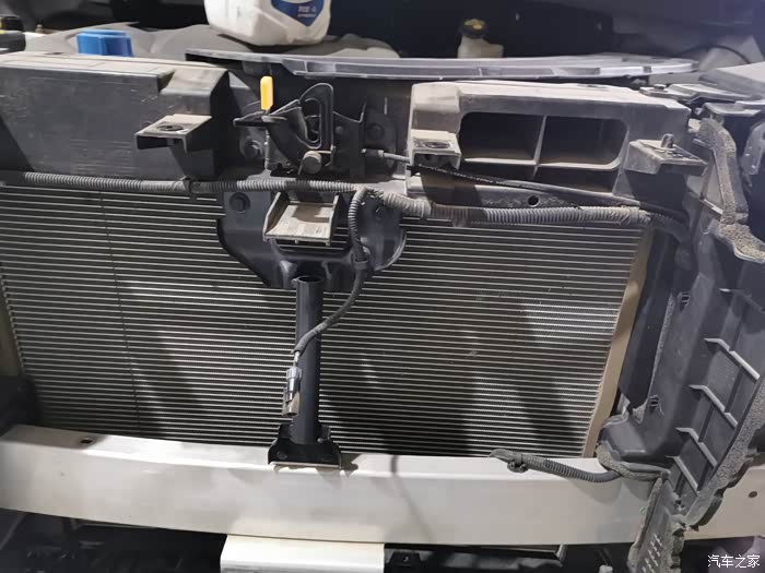

    由于我都大白需要在4S店进行前杠的维修更换,借着维修拆车的机会,我也见到了大白前脸的内部结构,平时属于难得一见了。

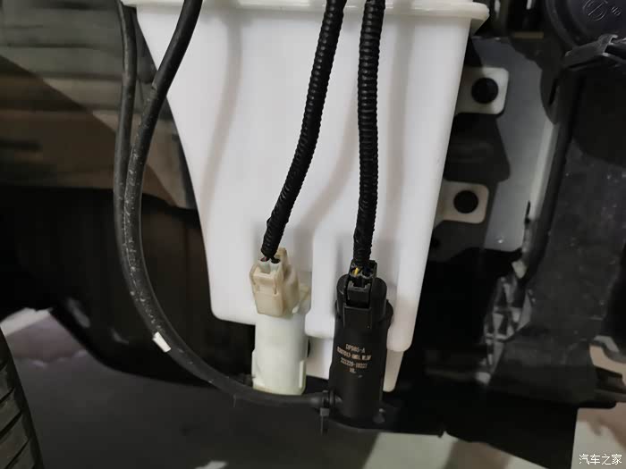

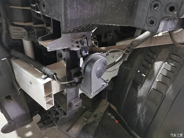

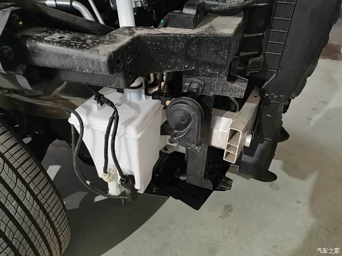

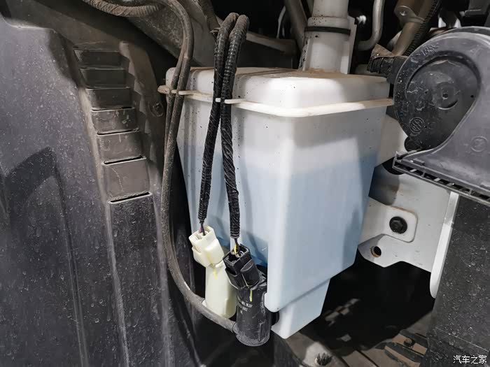

    今天借此机会给大家分享一下我的二代55plus前脸结构,我们以面对车辆前脸的方向,从左到右逐一介绍。首先看到的一个白色方形水壶,这是我们的玻璃水壶,水壶下接有两个小型水泵,是前后挡风玻璃的喷水泵,然后实现向右上方移动看到一个电喇叭,这是我们按喇叭的声音来源,右侧对称位置还有一个。
    车头正前方是一个用料很足的铝合金防撞梁,后面吸能盒也是铝合金的,通过螺栓和车身连接。

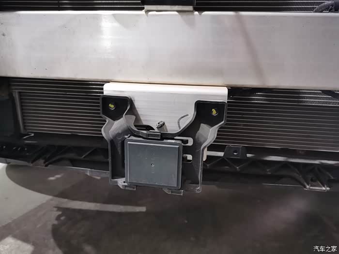

    接下来视线移动到中间下部位置,一个凸起的方形模块,这是我们ACC的毫米波雷达模块,探测前车距离的主要部件。如果追尾了,撞坏了这个模块,这个方块维修费和换前保险杠一套是相当的。模块上方空着一个插头,这是连接我们360前置摄像头的接口,摄像头固定在中网上,拆卸的时候就从这个接口断开了。然后我们看到一个巨大的散热器,这是发动机的散热器片,下方还有一个长方形,小三倍的散热器,这是中冷器的散热器。
    我们移步到车头右侧,看到了另一个电喇叭,还有车前轮的内侧,透过下护板缝隙我们还能看到发动机底壳。

拆开前杠后的样子
一侧的电喇叭

ACC的毫米波雷达
玻璃水壶,3.8L的
玻璃水壶旁边还有一个电喇叭
这是玻璃水壶的电动泵

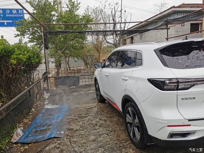

修车后给我的55PLUS洗洗车
后面看腰线很帅气
师傅正在冲洗车辆

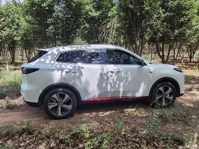

洗干净逛逛小树林
林间阳光洒在车上

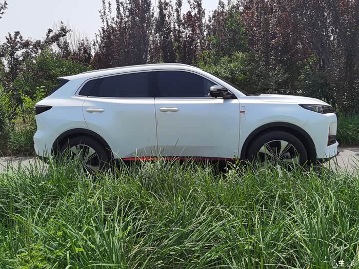

绿草地,漂亮的大白
蓝天,绿草,还有我漂亮的大白
整体线条异常流畅
后面的收腰线条非常顺畅
