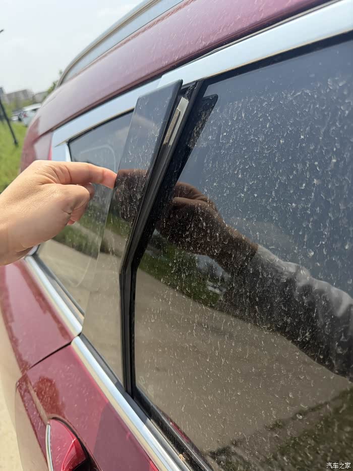

这里脱胶了,如何拆下来重新粘,有没有螺钉固定?
湖北
2026-04-29 13:59:41
这种一般都是卡扣固定的,这个位置不好用螺丝固定的,大概率是卡扣,可以慢慢沿着边缘轻轻撬着看看!
吉林
2026-04-29 15:55:11
QX50这个位置几乎没有螺丝,全是卡扣+3M胶固定;脱胶直接撬下来清理重粘就行,不用找螺丝。
