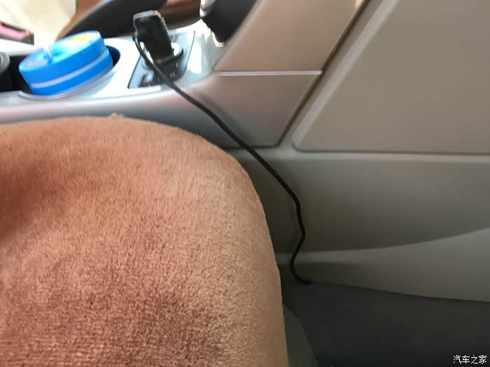

行车记录仪还是挺有必要,走线也比较完美,把门边胶条拆了,把线全塞里面了,只漏出来点烟器跟前一小段。用了一段时间,个人感觉行车记录仪没必要买太贵,我从某宝买的799的,其实四五百的就能满足日常使用了。
真皮座椅本来就是享受的,但不加坐垫又坐的难受。坐垫建议毛毯垫,夏天不热冬天不冷,重要的是经久耐用,一次投资受益终生。

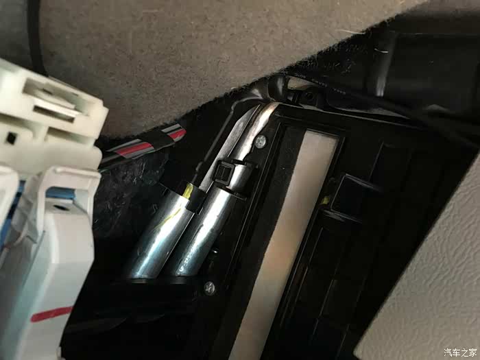

空调滤芯就稍微复杂一点,空调滤芯的位置处于副驾驶保险盒左边。先把两个黄颜色的卡扣拆掉,把盖板拿掉就可以看到白色的保险盒。竖起来长长的盖子就是空调滤芯的盖。把盖子的卡扣摁住就可以取下滤芯盖,然后把手伸进去稍微用点力就可以把空调滤芯拉出来。
新的空滤慢慢塞进去。塞的时候不太好塞,拧着点就进去了。

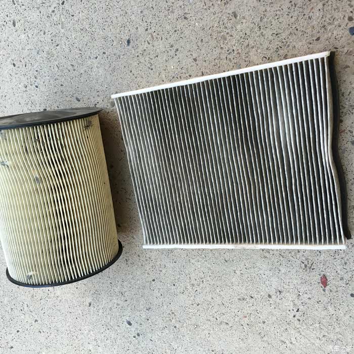

这是换下来旧的空气滤和空调滤。吸附着各种小飞虫和苍蝇的尸体,惨不忍睹~夏天了,使用空调的次数会很多,建议大家都看看空调滤芯的状况,给自己创造一个良好的驾车环境。
