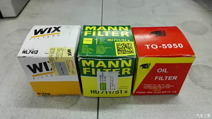

  言归正传,2.0的机滤是纸滤芯,省了拆解的麻烦。先介绍下型号:

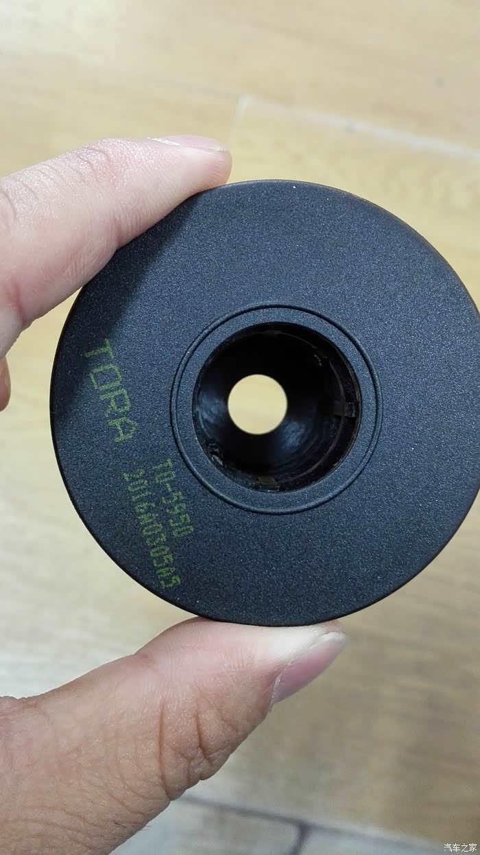

从左到右依次为:WIX WL7413产地波兰、曼牌 HU711产地德国、豹王TO-5950产地佛山。
比较依照出厂次序进行。先比比外包装和防伪。

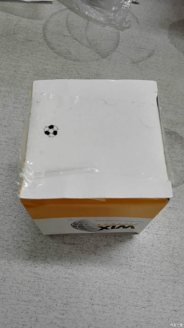

VIX防伪封条只有上端有,下端没有。可以从底部不破坏包装取出滤芯。我就是这么干的

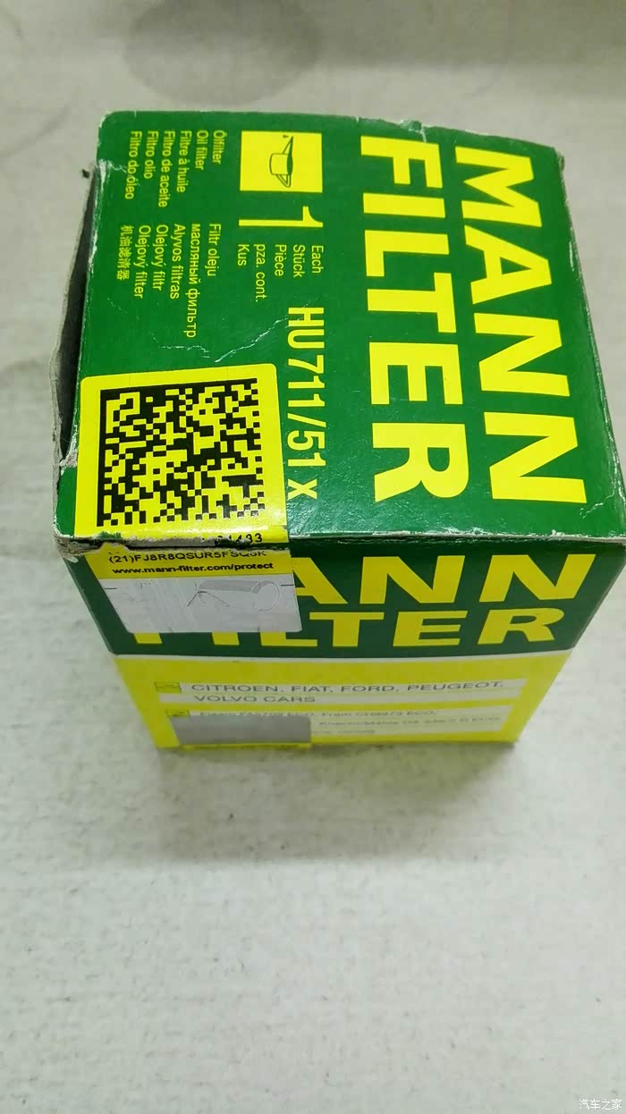

曼牌上下两端都有防伪封条。盒子很精致。
取出滤芯必须破坏封条。

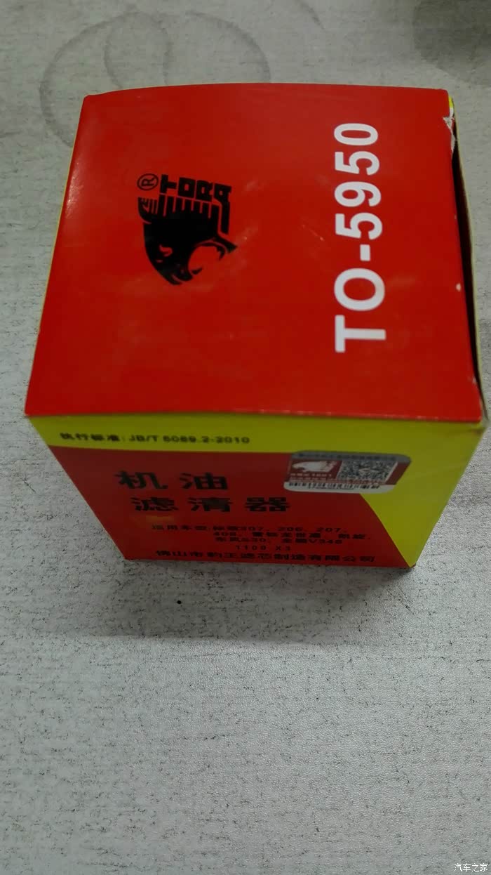

豹王包装简陋,只用透明胶带粘了一下。防伪没有,估计也是因为没人仿

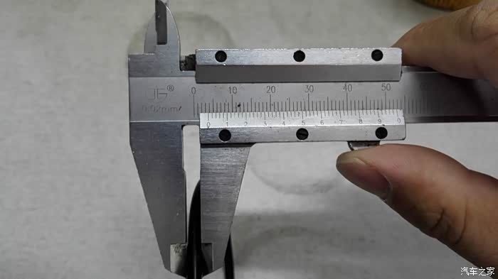

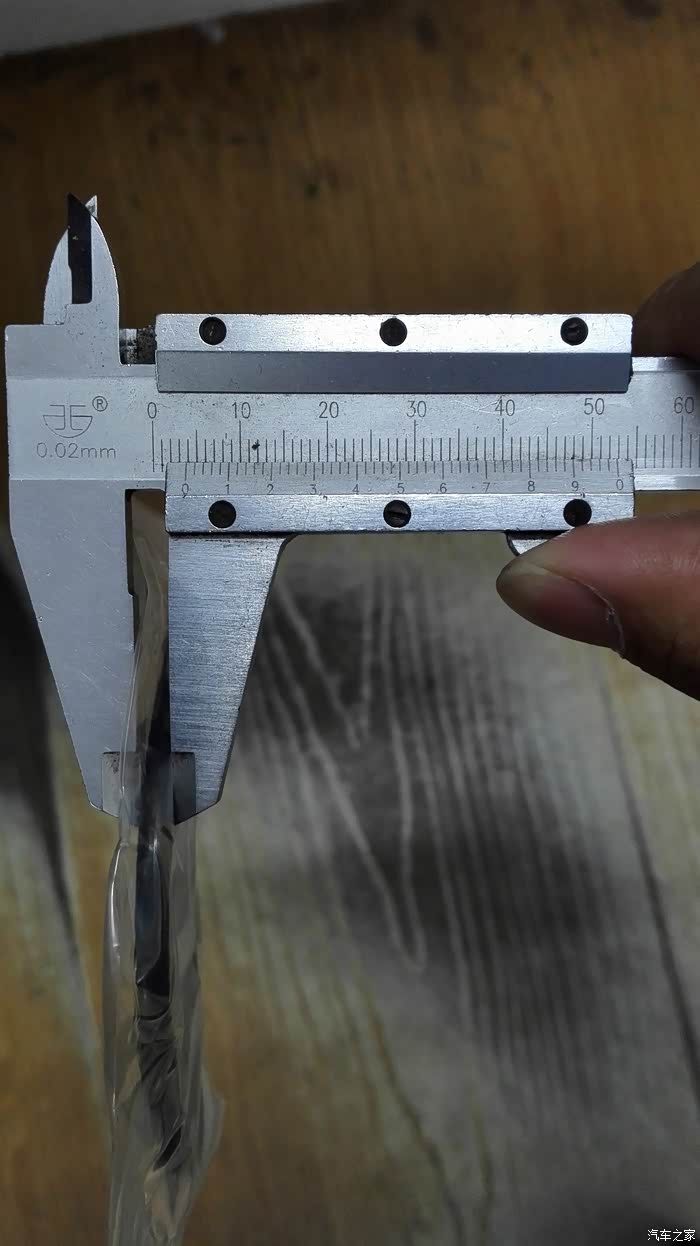

看看附带的密封圈,这是vix的,目测就略厚,实测厚度3.8mm
曼牌的密封圈,厚度3.74mm。
豹王密封圈厚度3.8mm。

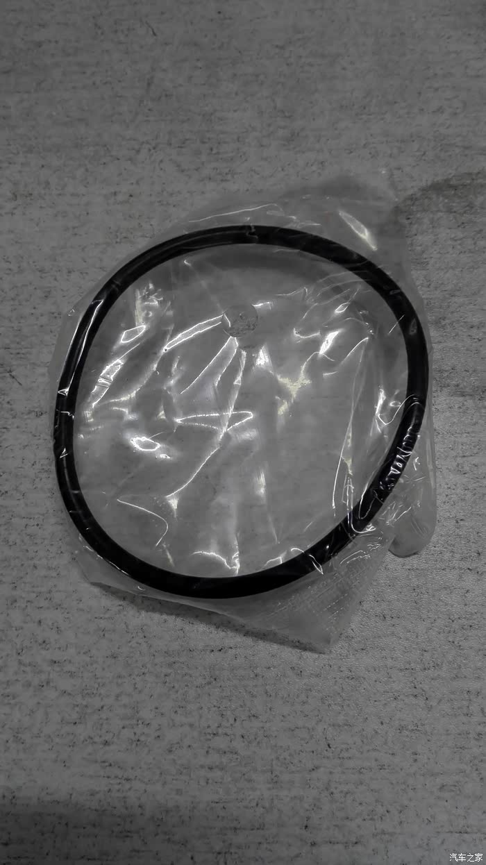

必须赞一下,豹王密封圈用了一次性塑料袋密封,其他两个都是裸的。

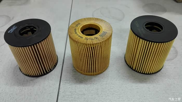

滤芯全家福。从左到右依次为:WIX 、曼牌 、豹王。
先比比外观尺寸。VIX滤纸外延最大直径62.9mm,中心孔直径25.2mm;曼牌最大直径64.7mm,中心孔直径28.9mm;豹王最大直径64mm,中心孔直径25mm。高度三者一致。

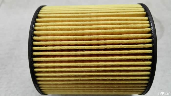

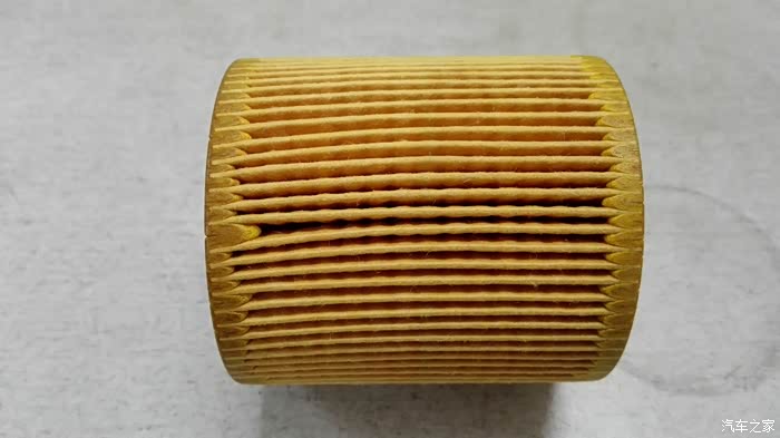

VIX滤纸排列很均匀,每一折都很直,用手掰感觉比曼牌稍软。总共60折,每折厚度偏薄。没有看到滤纸起毛现象,看起来很精致。
曼牌看起来就一个感觉——敦实。折线有点弯,强迫症伤不起每折根部都有厚厚的胶进行密封。足足72折。每折都有均匀凸起,滤纸略有起毛现象。
豹王折数居中,65折。厚度与曼差不多。仔细观察滤纸表面,发现有起毛现象,比曼牌多。
