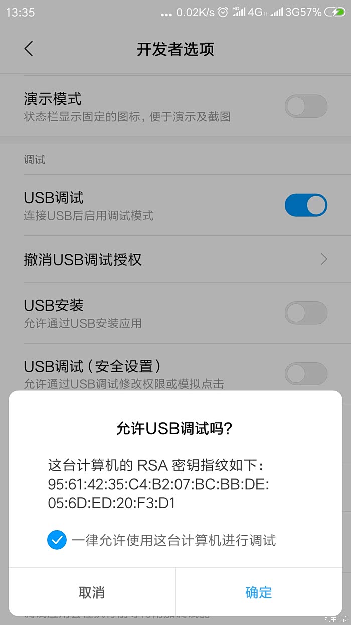

1.打开手机,开启“开发者模式”。
一般是设置里面,找到版本号,连续点击几次,MIUI是三次就可以打开“开发者模式”了
2.进入设置,在“开发者模式”里面,打开“USB调试”和“USB安装”功能
务必打开USB调试和开发功能
汽车车载多媒体主机打开车机互联功能

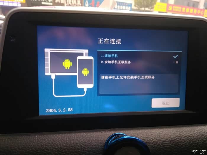

1.打开“车载主机”的“车机互联”功能
2.手机连接数据线,USB接头插入到车辆USB接口
手机提示是“允许USB调试吗?”选择允许

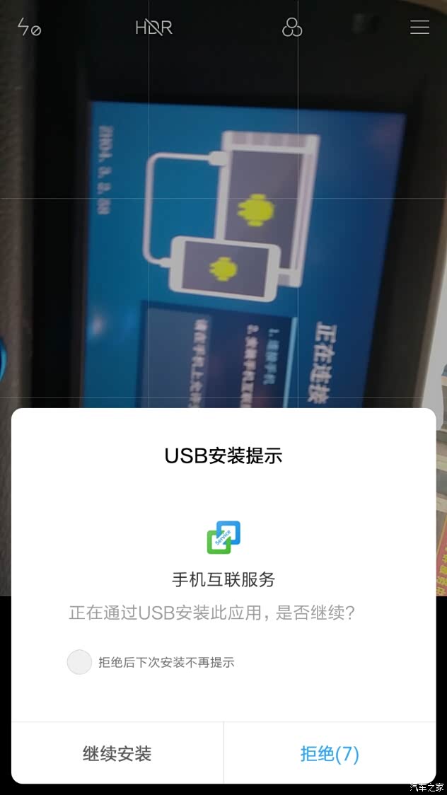

手机开始安装“车机互联”服务,选择“继续安装”

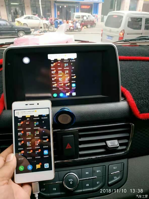

3.安装完成后,手机屏幕就直接映射到“车载主机”了。
三、使用部分
1.“车机互联”功能就是投射手机屏幕内容到另外一个设备,手机竖屏,投射的也是竖屏,手机横屏,投射的也是横屏
车载互联功能,手机和多媒体屏幕显示内容一样

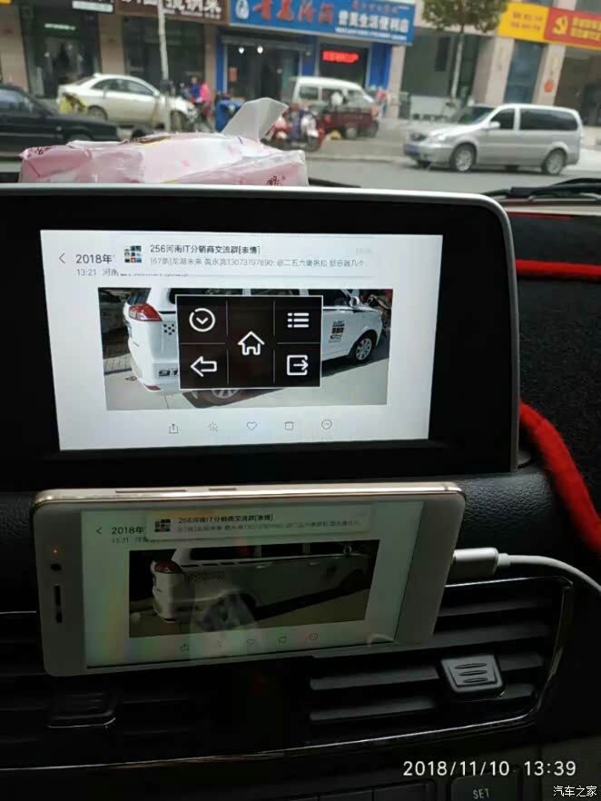

2.多媒体主机上有个悬浮按钮,长按可以改变位置,点开可以最小化、菜单返回、退出操作,但都是鸡肋功能,点击不是没反应,就是退出“车机互联”,都是不能操作手机的。
车机互联,悬浮按钮
