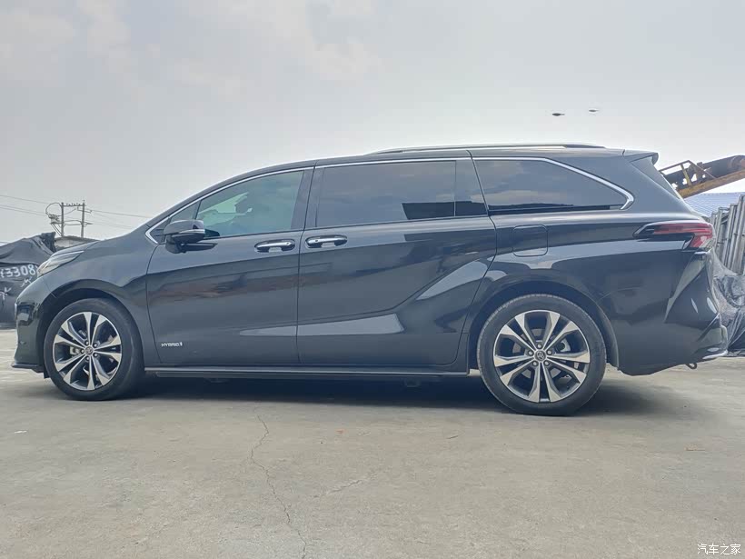

准新车的格瑞维亚
情况介绍:
2023款2.5L混动尊贵PLUS版,买这个车的初衷就是因为家里有老人,有小孩,一家老小经常到处出游。车辆座椅到地面距离有点大,老爸已经76岁,小孩才三岁多,车辆总体来说有点高的(相对老人和孩子),上下车挺不方便的。所以,为了改善一下,特地加装了电动踏板。加装电动踏板后,日常对车辆外观没啥影响,毕竟也只是上下门的时候电动踏板才伸出来,关上门后也就缩进去了。不过对底盘有那么一点影响,最小离地间隙可能少了一点点,不过因为是平移出来,也倒是没影响用车。在道路恶劣或者是中间凸起的路段,通过性会有一点影响,不过不大,一般带老人小孩的出行也基本不会走那样的路。

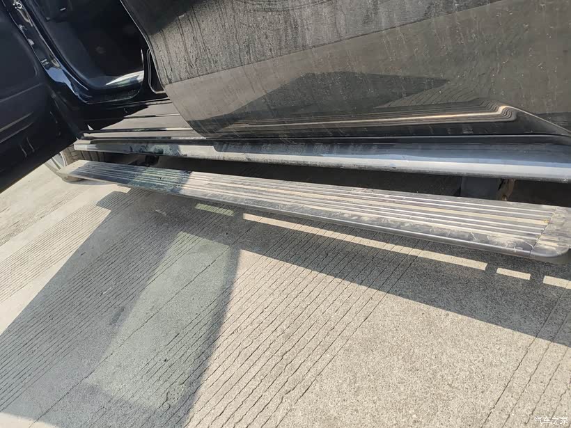

我选用的电动踏板长条形的,全车的都适用,不仅中后排可以踩踏,前排的上下车也可以。全车安装共左右一对,长度约2.5米左右。安装前,如果从座椅直接下车的话,车辆离地间隙约48cm,成年人一步到位也比较困难,老人小孩就更没法实现,通常要拉着侧把手慢慢下车。安装了以后,开门时,电动踏板自动伸出来,在中间给了一个楼梯模样,踏板离地间隙约为18cm,从座椅下车,踩在踏板上可以实现一步到位。安装后,单边踏板可同时承载3个成年人的重量。

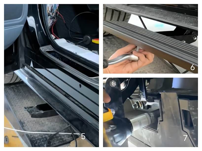

安装步骤1-4
安装步骤5-7
安装简单步骤:

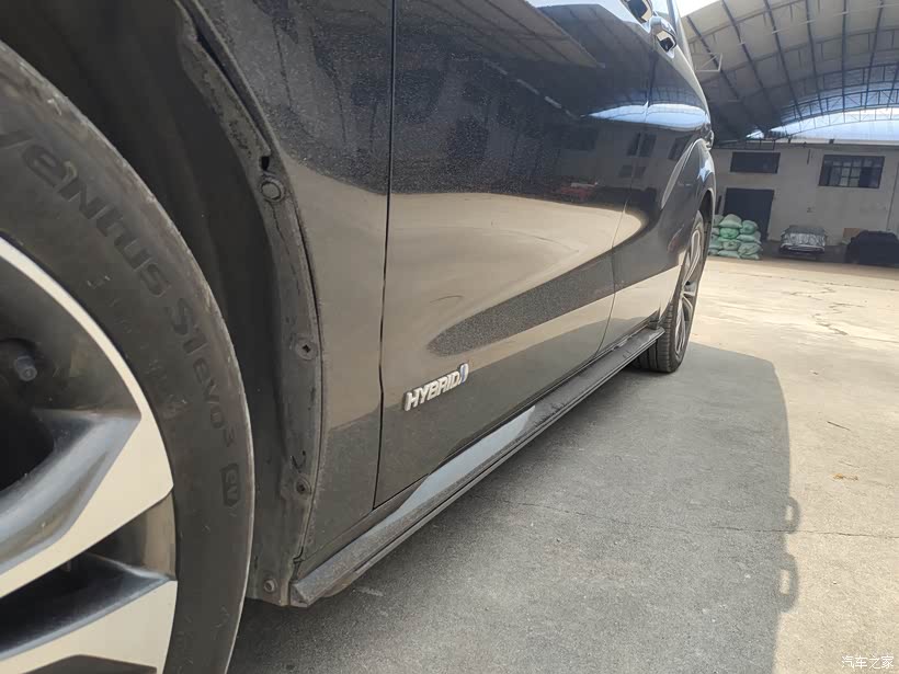

第一步,拆掉原车的裙边,腾出安装固定螺丝的位置。
第二步,安装固定螺丝。
第三步,支架对插螺丝孔。
第四步,植入走线。植入走线的时候要注意把线理顺且进行固定最好,千万不能让线被夹住了。
第五步,植入走线后,进行伸缩测试,开门关门可正常伸缩的话,即可进行下一步。
第六步,安装踏板。
第七步,用风炮拧紧踏板螺丝。
左右侧的安装步骤都一样进行。
安装心得和经验:
第一是关于打孔,很多人以为还需要打孔,其实是不需要单独打孔了。因为脚踏板的支撑需要安装在车辆的底盘上,而底盘上车辆出厂时已经有了预留的安装孔,所以只需要将脚踏板上的安装孔与底盘上的安装孔对应连起来,再用螺栓将脚踏板的支撑固定在底盘上。这样可以确保安装脚踏板后安全性和稳定性,避免在行驶中出现松动或脱落。
第二,脚踏板的安装建议要用有纹理的,不要选装光滑的,这样可以避免在日常使用中踩踏滑倒的情况。因为踏板在底部,特别是下雨天,基本是湿的,如果用光滑的踏板,很有可能会上下车的时候踩踏滑到了,那样就得不偿失了。所以安装前要注意选好踏板的款式。
第三,在实际使用中,特别是靠边停车的时候,需要稍微多留出几厘米的踏板伸出来的位置,毕竟踏板伸出来后,是增大了车辆的宽度的。

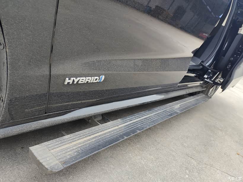

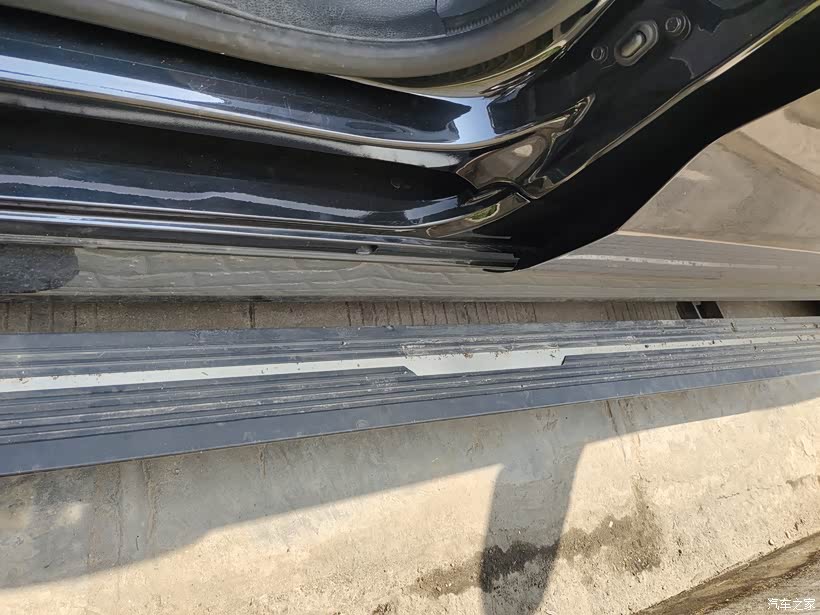

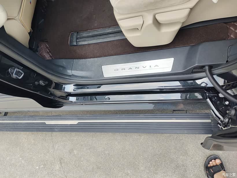

安装后的效果,打开车门即可自动伸出来,打开一边伸出来一边,左右独立运行
安装后的效果
右侧效果
左侧效果
中排的效果
