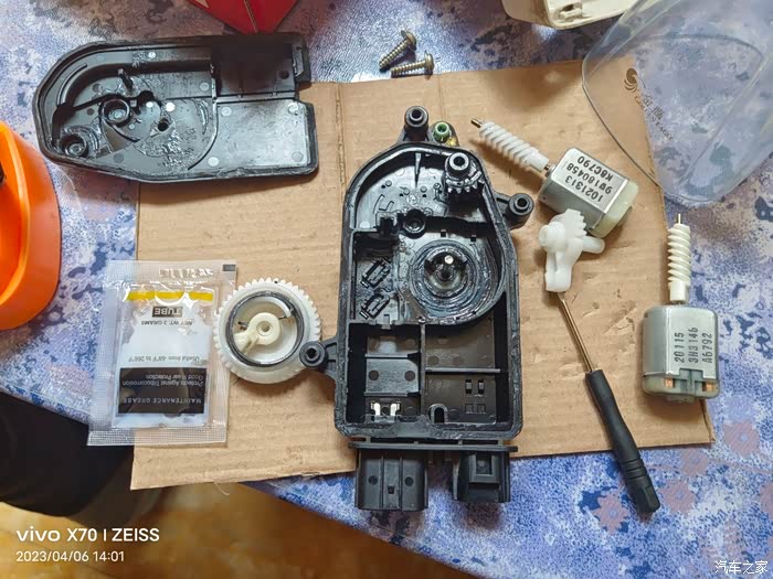

利亚纳换右后门锁电机,用了14年的车,右后门中控锁失灵,原车锁完好,搜不到完整马达,只买到单独电机。于是拆下试着修复。

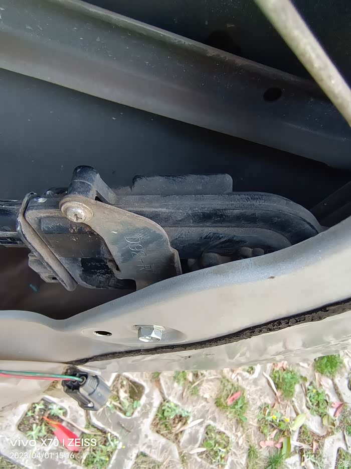

拆开內饰板,把接线插头拨开,拆下车门锁。

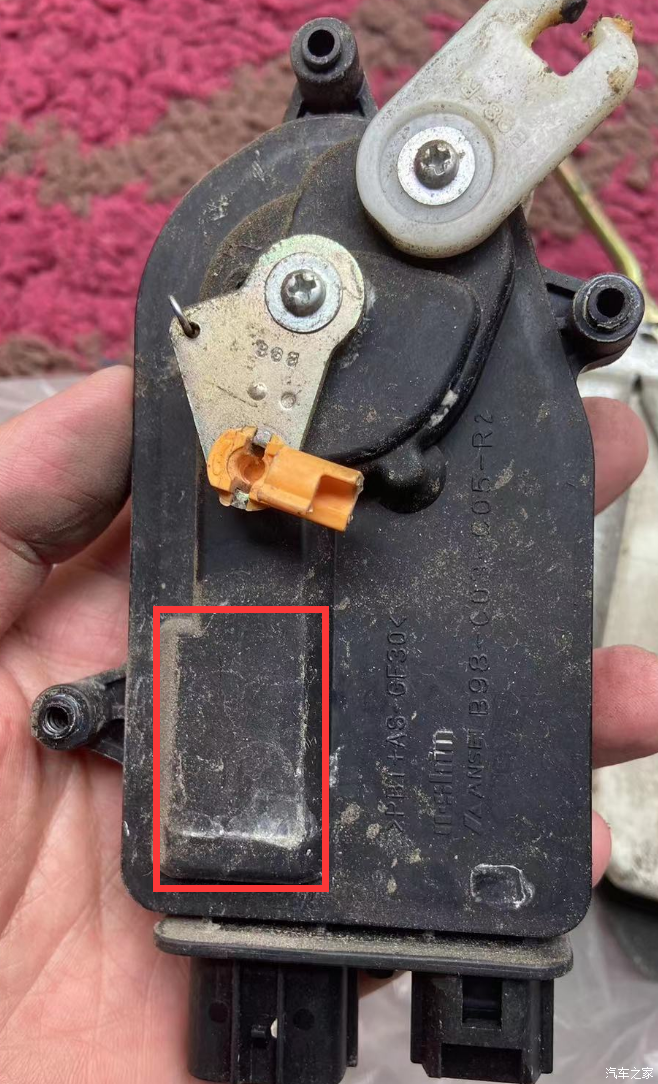

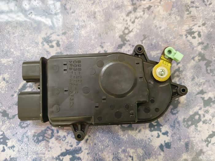

驱动马达。

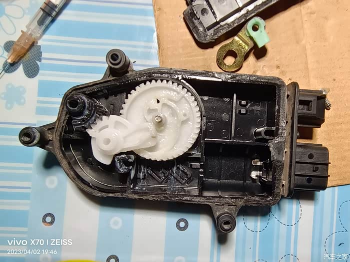

用刀劈开,劈时一定小心,别把卡槽全劈,留上部好定位。

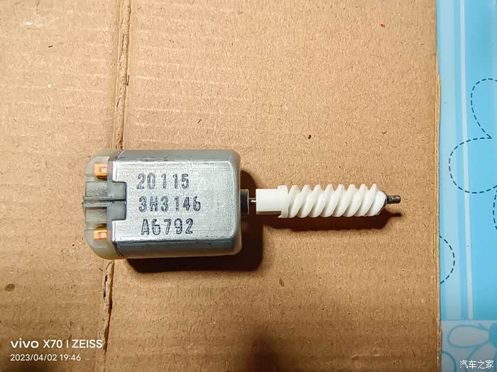

拆下的旧电机,触点碳刷巳磨损无发修复。

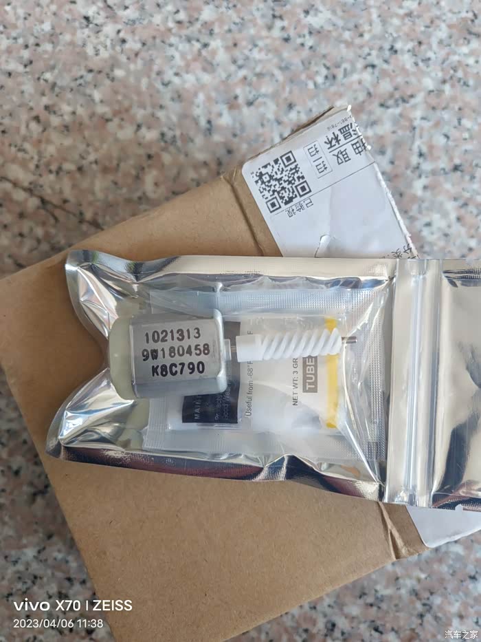

网上陶了个电机,质保三年,还配有润滑油。
安装好后用胶粘连好,在用手机密封胶把四周及裂开的地方密封好,防止进水,原车件质量很好,主要是电机碳刷磨损,整流片烧了,无法修复。
