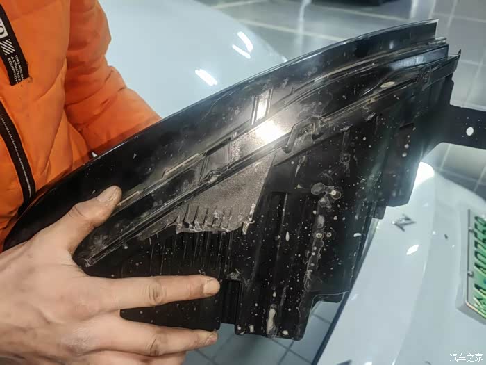

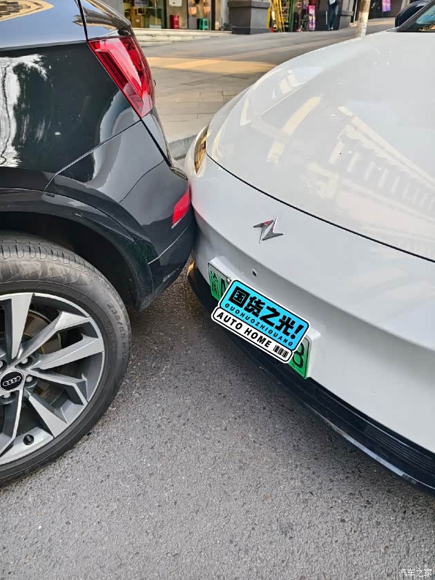

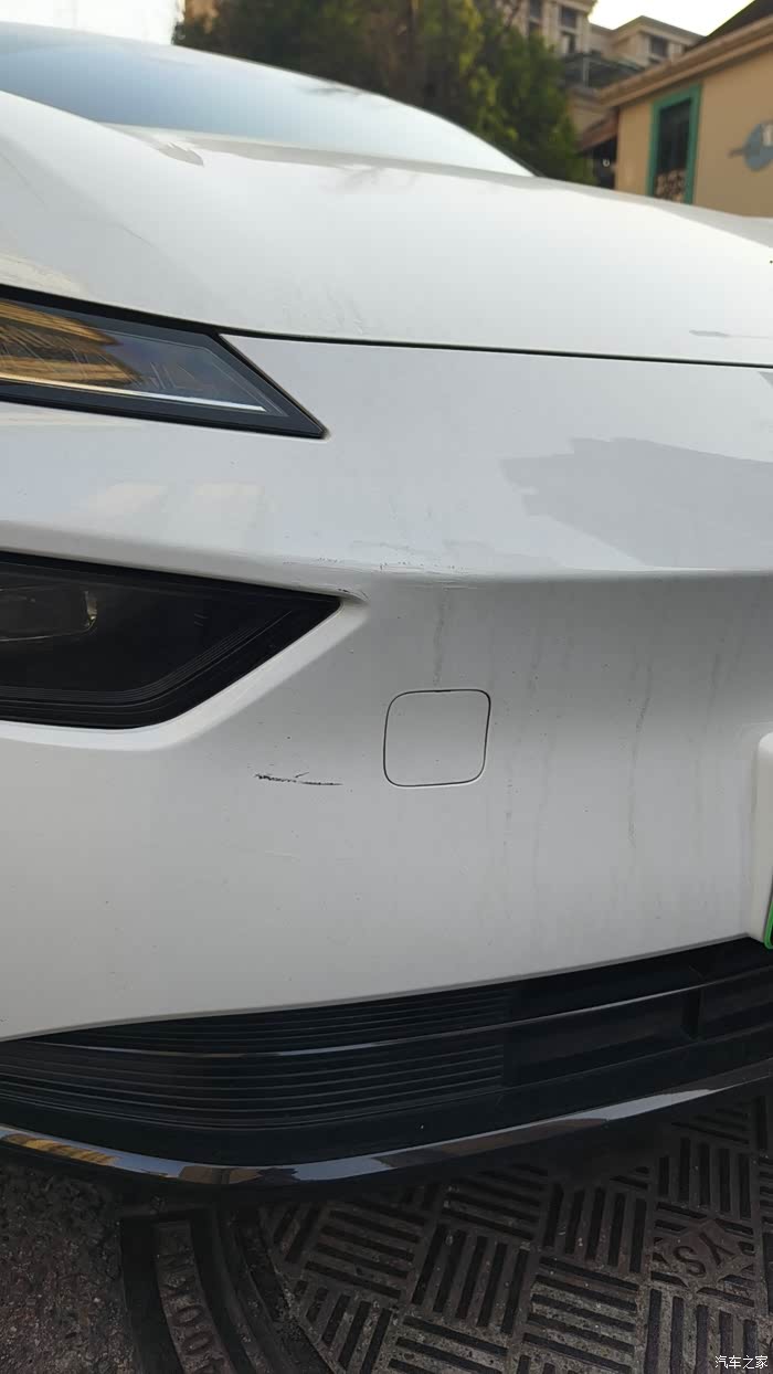

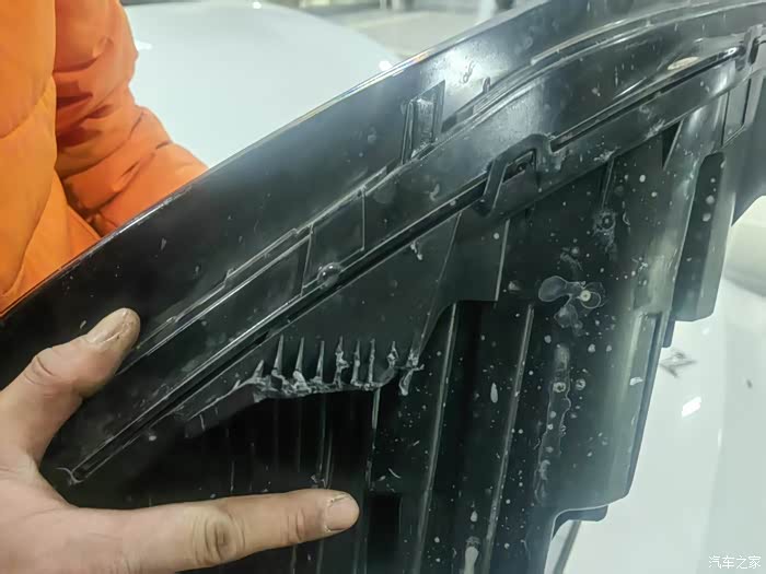

事情的经过是这样的,我在一次调头时由于疏忽大意,车辆右前侧碰到了旁边停着的Q5左后保险杠,以为只是小擦挂,修复一下双方的保险杠就好了,没想到在经过售后师傅拆检后定损:对方雾灯被撞坏了,换个灯要几大千,我的eπ007除了保险杠漆面破损外,右前大灯支架断了一截,会直接影响大灯稳定性,那就只有报保险就一起处理吧。

A方案:4s店售后给的解决方案是只有更换大灯总成,不做单独的支架修复,这一套下来又要几大千,保险公司不认可。
B方案:将大灯单独拆下来交由保险公司合作的第三方修理单位做支架修复,这样一来,那我的大灯官方质保没有了,仅有第三方修理公司提供一年质保。

保险杠修复:第一天定损完成后4s店就开始着手修复保险杠,对漆面进行清理后重新喷漆,白色的油漆调色相对来说比较简单,上漆之后会进入烤漆房烘干,这套上漆流程工艺花了大概3天时间。
大灯支架修复:车辆进店第二天就有第三方公司的人将大灯取走,到指定维修点修复,将支架残留部分去除,按模具3D打印技术制作新的支架,最后固定上去,大概花了2天时间。

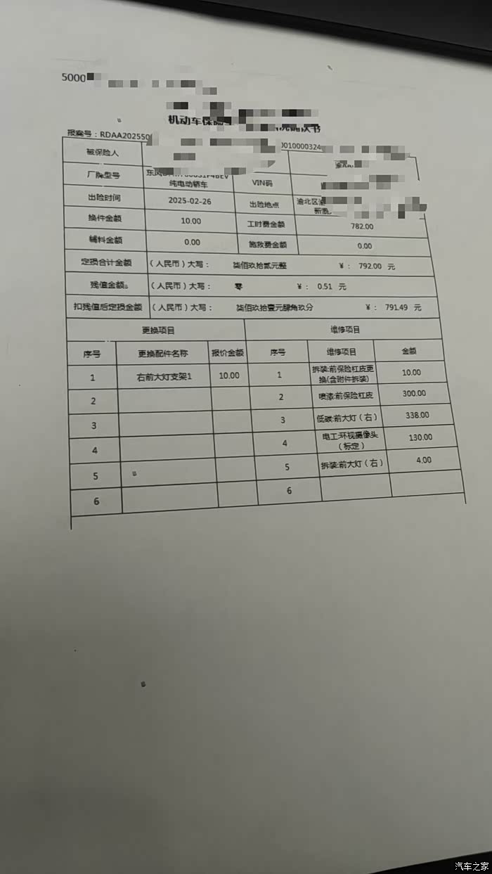

4s店这边给我看了定损单,维修项目列了5项,有拆装(前保险杠皮)、喷漆(前保险杠皮)、低碳(前大灯)、电工(环视摄像头)、拆装(前大灯),总共是792元。定损清单看下来,连拆装和检查都是要收费的。
