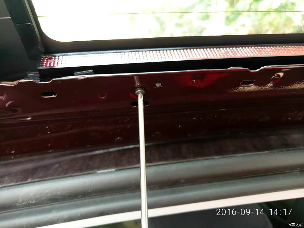

话说昊锐的小问题真不少,车子快4年了,坏过仪表灯,全换了。其他小问题就不一一说了,说多了都是泪,这不高位刹车灯前两个月就有4棵灯珠时亮时灭了,到前10多天又坏多4棵,仪表板故障灯亮起,受不了,决定要修了,TB上找的灯条总成从50到70元都有,先不买,拆开看看再说;拆开后检查只有两棵灯珠有问题,因为是4个串联一组的,所以会影响一组都不亮;拆开后找不到适合的灯珠,只有求助无所不能的TB了;买了灯珠回来换算了,0.16元一个,买50个才8块钱;加5块运费成本13元;

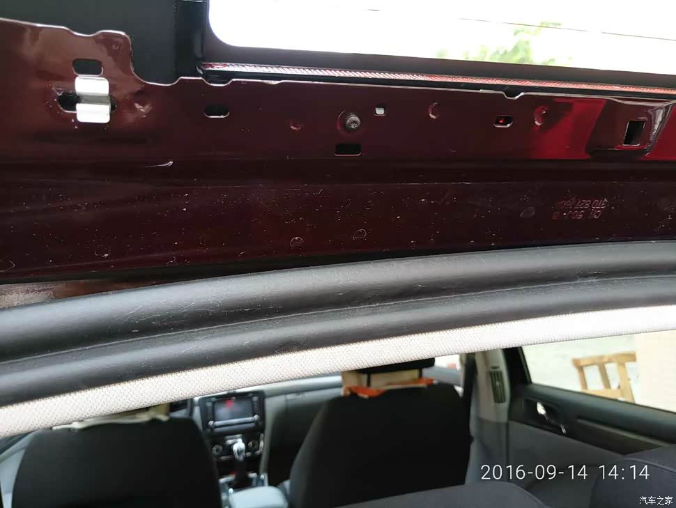

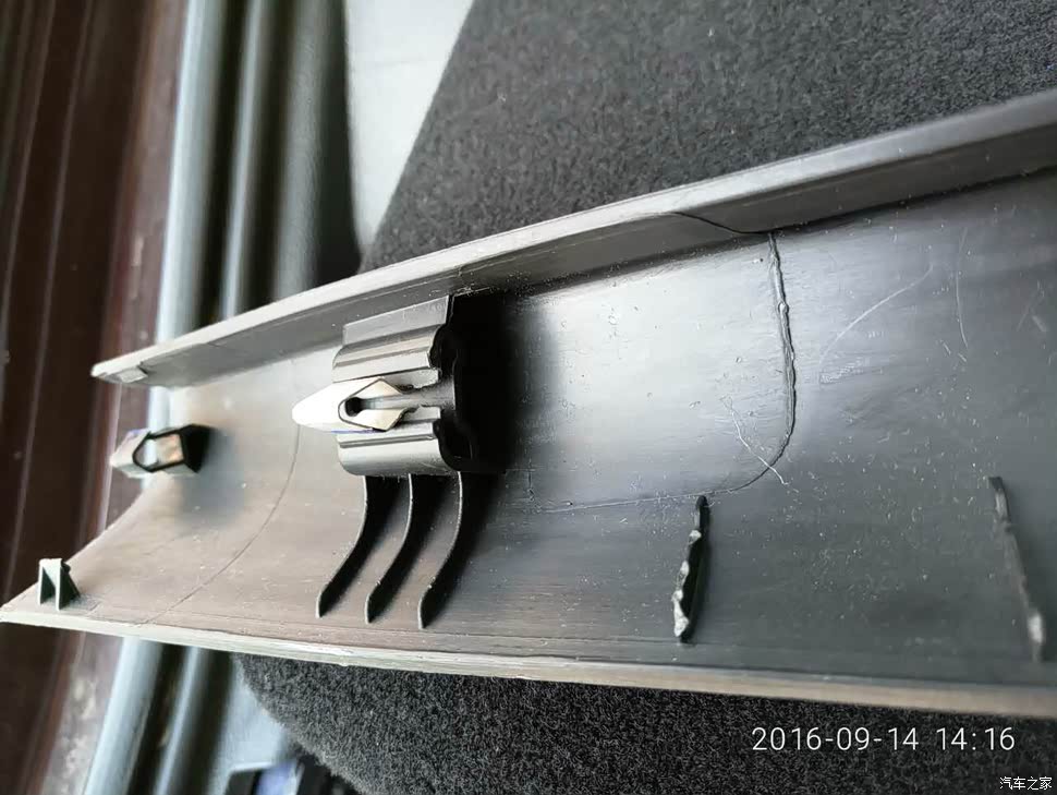

高位刹车灯正下方的盖子拆开后里面的卡子;
要放这里才对的;

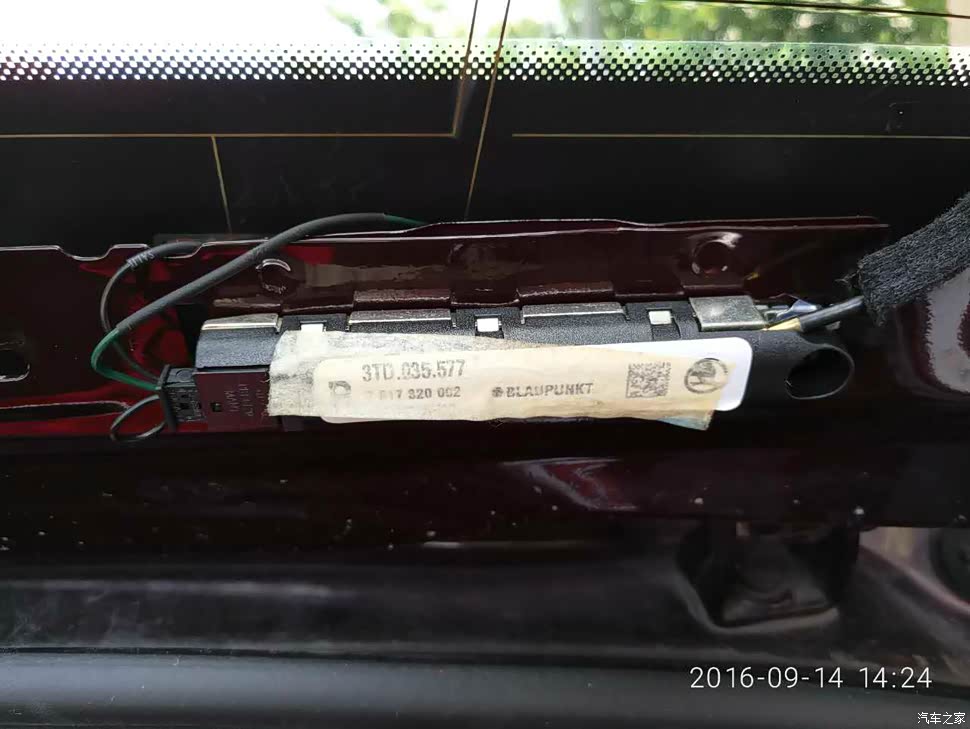

后档加热的控制器???不懂
后档加热的控制器???不懂

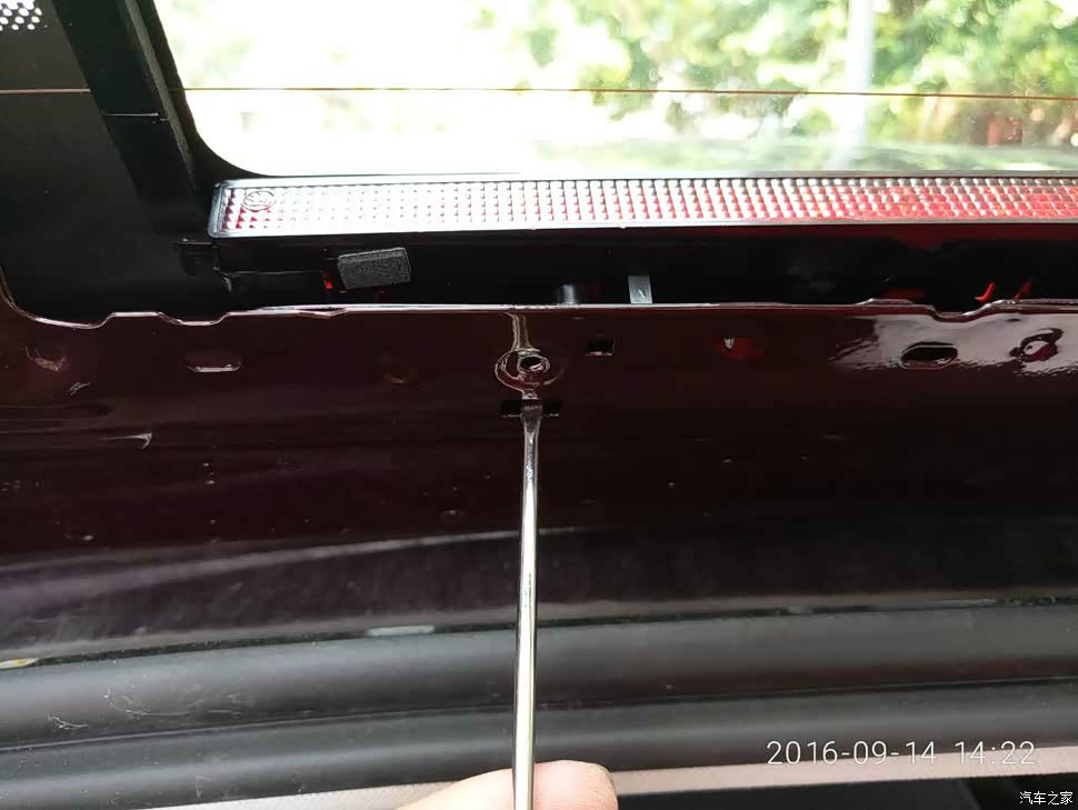

灯条下面两支镙丝;拆下
镙丝下面有个扣子;顶下就能拆灯条了;

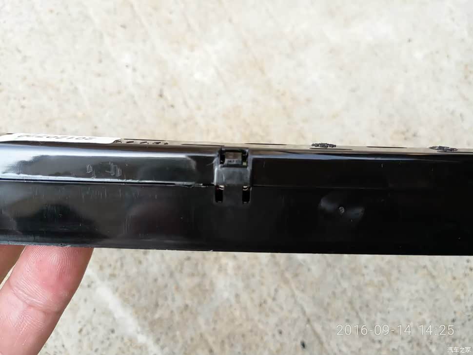

扣子是这样的;看懂就会拆了;

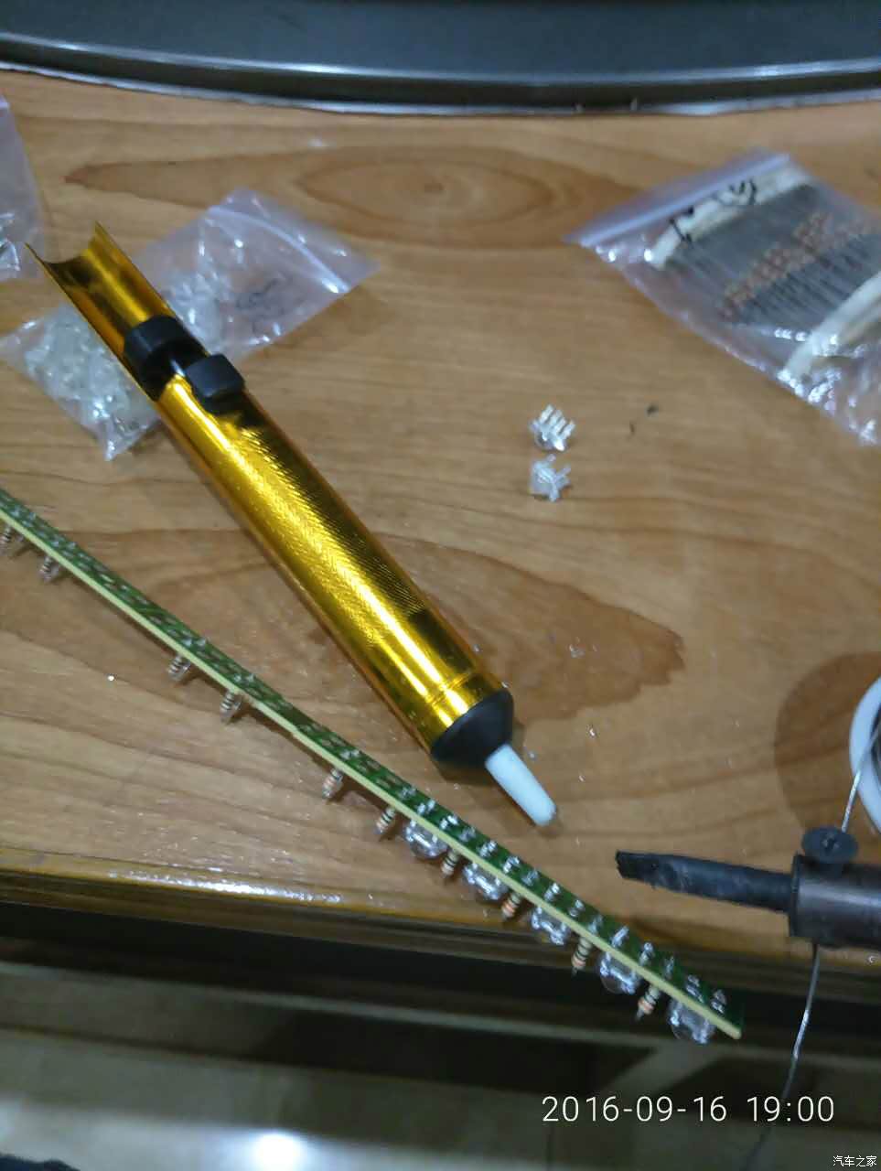

吸锡神器;没有它可不好拆灯珠,4只脚的呢;

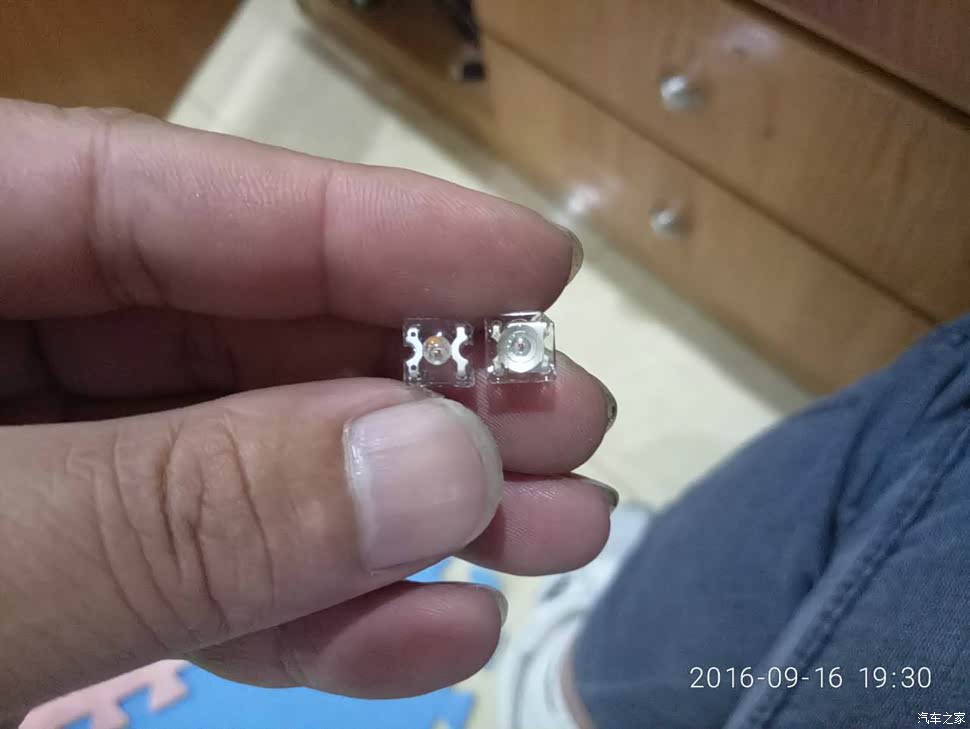

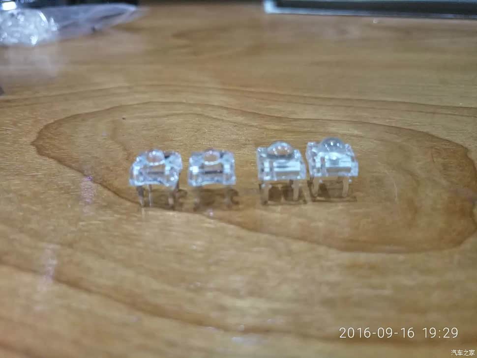

新旧灯珠,左边两个是旧的,右边两个是新的;新的个子大点点;

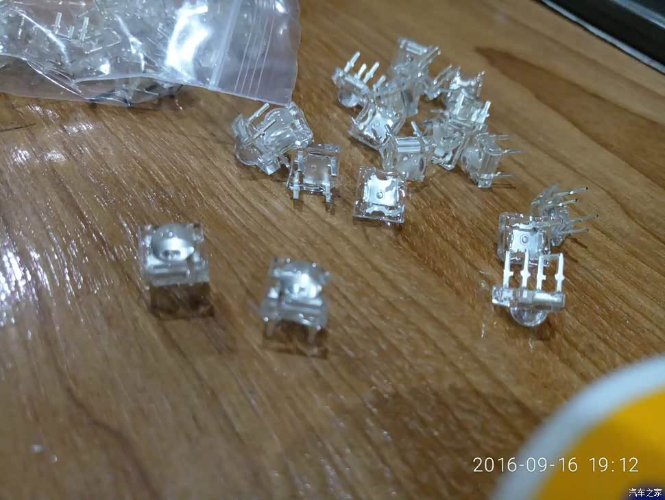

新的灯珠;0.16元一个,买了50个;
新的灯珠;
新旧灯珠,左边是旧的,右边是新的;新的个子大点点;

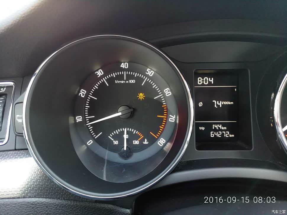

刹车灯坏的时候仪表报警灯亮了;

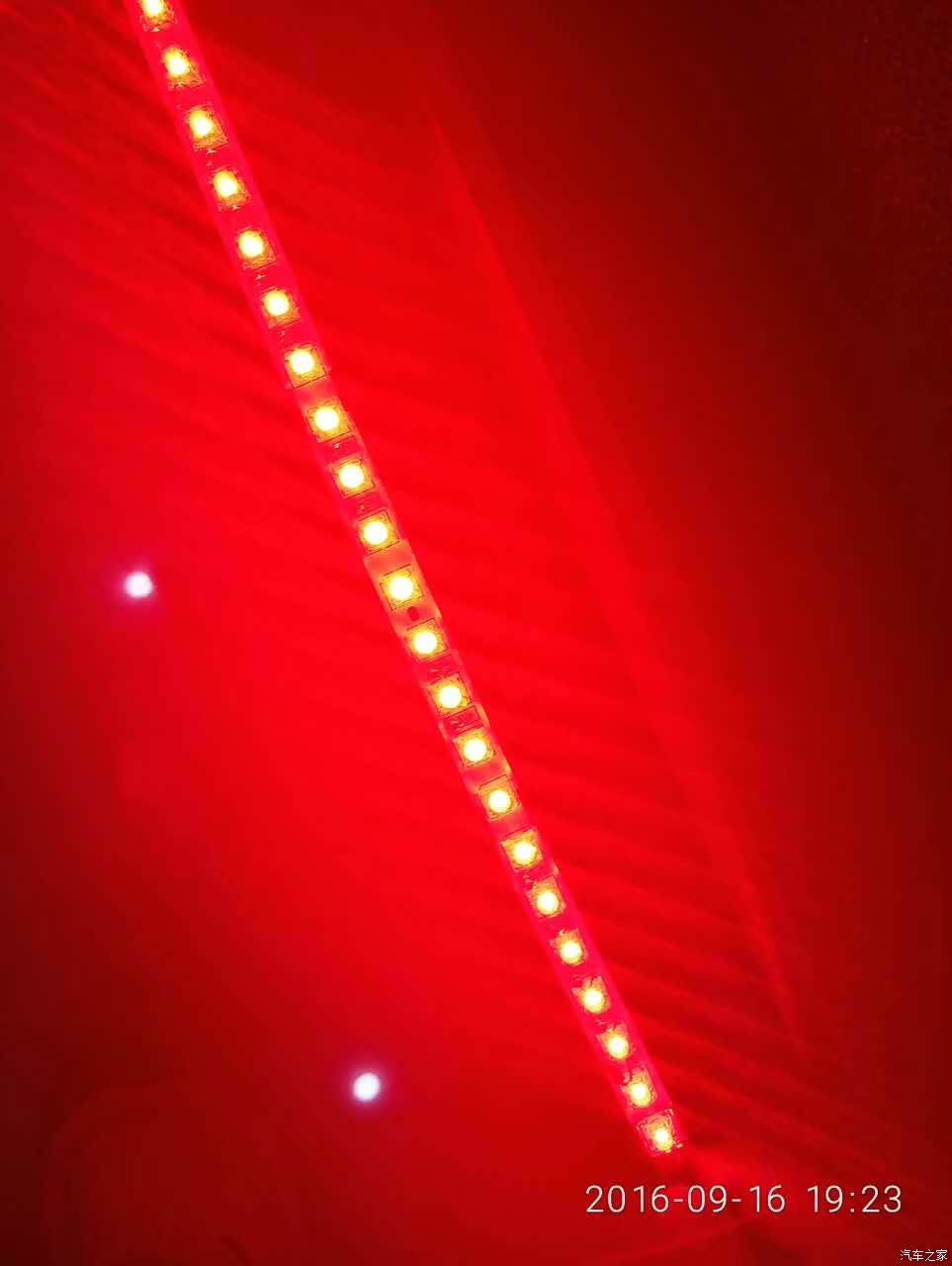

换好了试试,一样的亮晶晶;

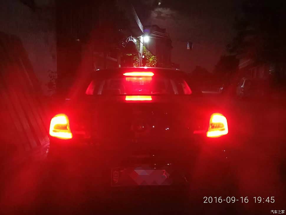

装车后;和原车一样吧?看不出不同;
装车后;
换好了试试,一样的亮晶晶;
