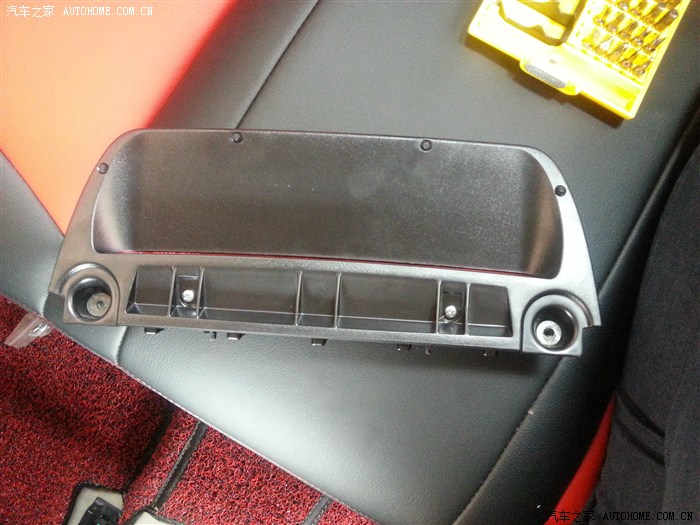

一:高位刹车灯
拆高位的时候,一定要温柔点。。。罩子两边的塑料卡子很脆弱。。我的就断了一个
这是高位刹车灯的总成,由两颗T20口的螺丝固定的。
这是取下来的灯座,这是前几天去4S免费换的新家伙。。所以没有烤坏的痕迹!

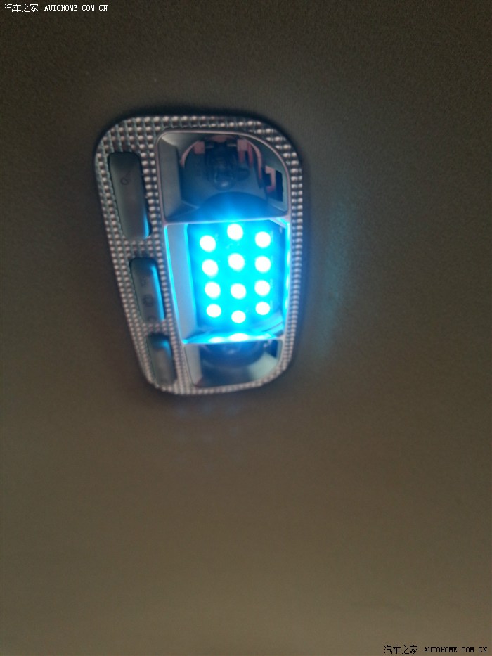

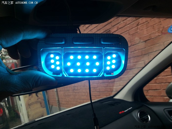

二:阅读灯
阅读灯需要提醒的是第一,盖子不好拆,最好有撬棍什么的。切记温柔,不然碎了,你就哭吧!
仔细观察,你就能看到,最外层的灯罩两头有两个点可以拿东西撬开。。剩下的就是,慢慢的一点点拆解吧。还有一点需要注意的是。阅读灯两边的灯泡不是很好拆,拔不出来。
我最后的办法是。把整个灯座取出来。从后面拿螺丝刀顶出来的。。有同学说用钳子夹出来,,我怕碎了没敢弄
整体效果还不错吧。这是白天,看不出来有多亮。。下面有晚上的照片。

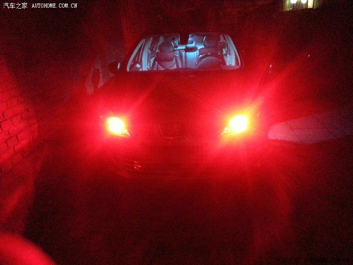

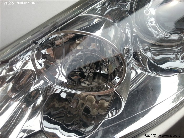

三:示宽灯
示宽灯在左边这个防水罩下面,里面还有远光灯!
左右两边的原装灯泡,晚上暗暗的黄色,,实在不好看!
装上打火。OK。全部点亮!(呵呵,还有我的氙气大灯)

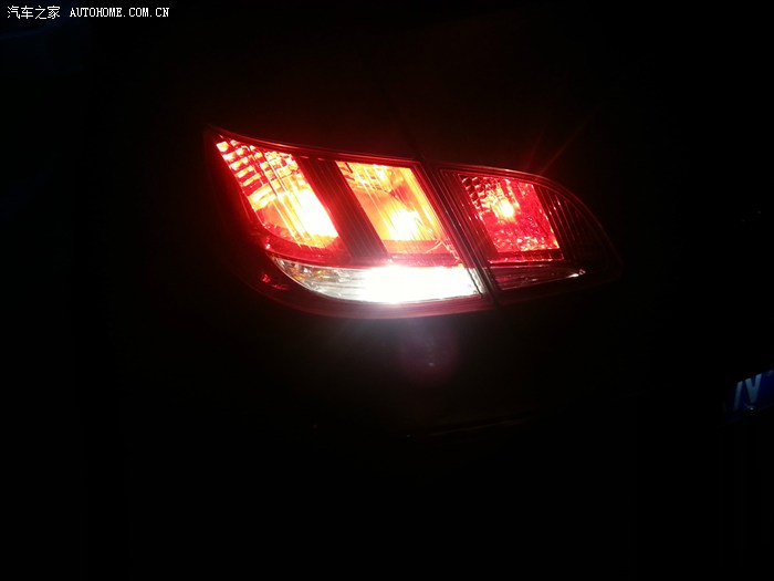

四:倒车灯
倒车灯是最麻烦的。需要去掉很多卡扣。这个我真不知道怎么说流程了。大家自己摸索下!
后面的总成。上下各有一个卡子固定的。上面的能看到。下面的用手摸一下!

这示宽灯的效果,不赖吧。。。。。
冰蓝色的室内阅读灯,哈哈(群里面管这个叫骚蓝)
