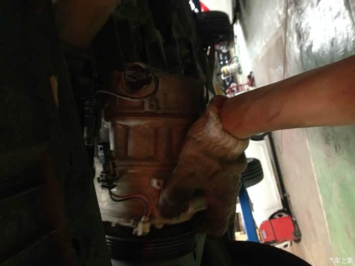

检测中
拆卸中

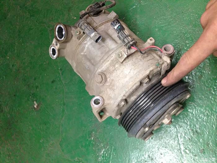

分分钟拆下来了

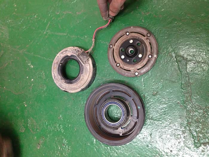

黑色部分就是皮带轮

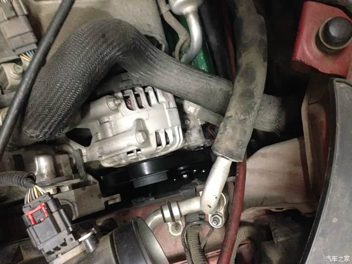

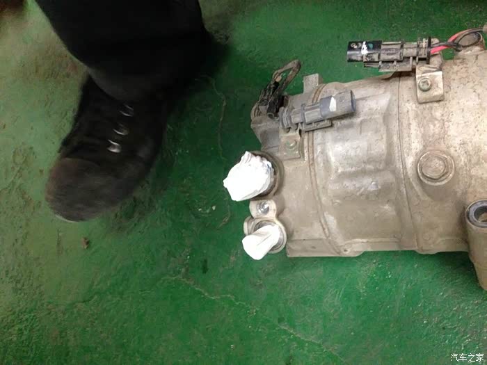

纸巾堵住的地方是空调接口,防止异物进入

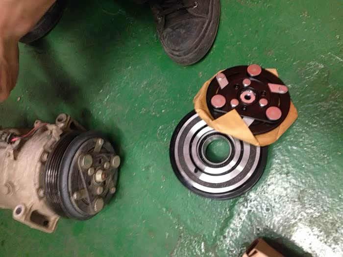

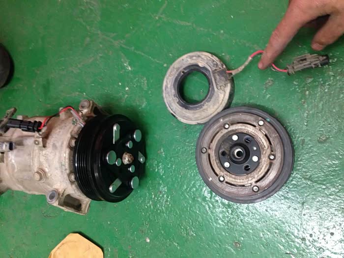

装备安装

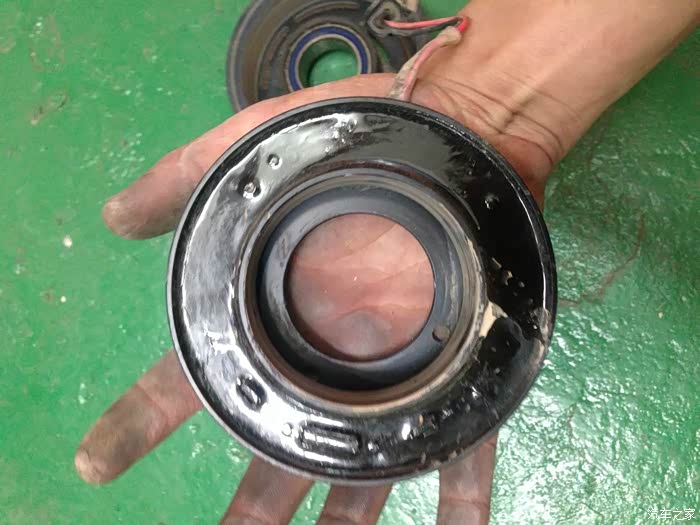

带线头的就是我们要换的线圈
也看不出来哪里坏,师傅说里面电极坏了
