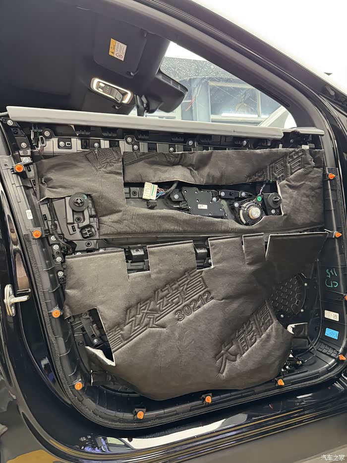

施工那天,我看着师傅拆开ES8的门板。说实话,原车门板铝皮结构确实厚实,但内部还是有不少空洞区域,风噪很容易通过这些缝隙钻进来。师傅先用蓝金刚在车门内层钣金上做第一层止震处理——裁剪、贴合、用滚轮反复碾压压实——然后再在外层钣金上铺第二层蓝金刚,形成双层止震结构。两层蓝金刚贴完之后,手指敲上去,“噗”一声闷响,不再是之前那种“咚咚”的脆响。门板瞬间变得厚重扎实,仿佛给ES8的车门穿上了一层铠甲。
