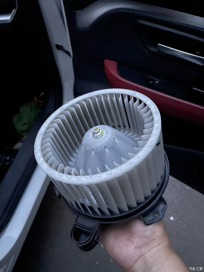

1年多没换,现在天热开空调多,所以自己动手更换一下空调滤芯,原滤芯很多杂叶子和灰尘,拆卸鼓风机进行清洗、某宝很多,尽量买品牌的滤芯

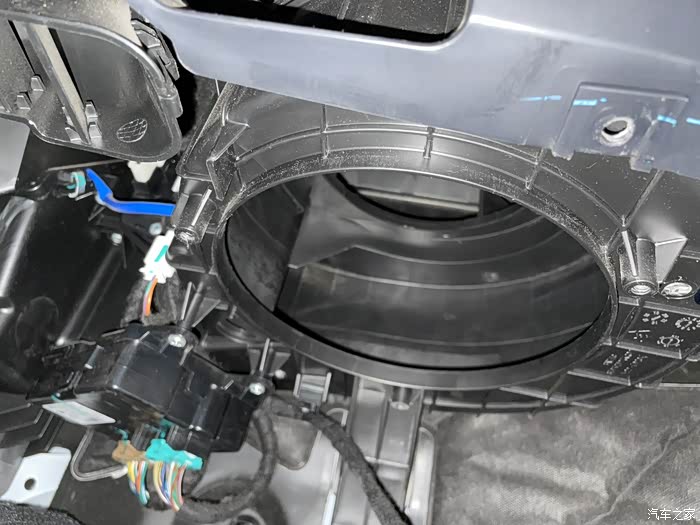

上下内侧各3颗螺丝,卸下就可以拆下扶手箱
上侧为空调滤芯位置
下侧为鼓风机
鼓风机下侧3颗螺丝,拆下即可,拔开电源线
新换博士滤芯,我觉得还算耐用,就滤芯刚开完车一路开空调,滤芯中都有点潮(轻微感觉)
