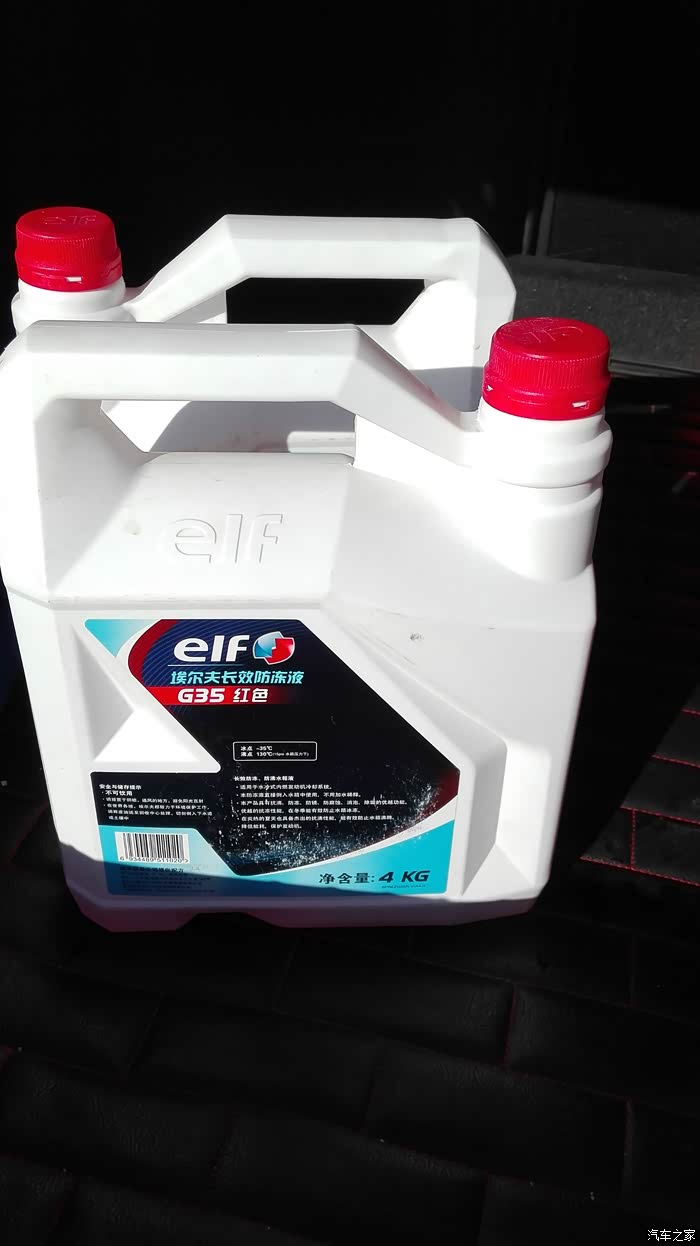

埃尔夫的-35度防冻液。4L装,我买了2桶。
反面标识。这个防冻液不是很好的,一般的,反正以后2年一换。

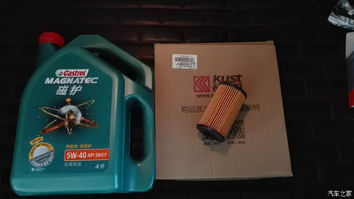

这次还是换的嘉实多磁护,5W-40。空气滤是淘宝买的,感觉一般,后面详细说明。

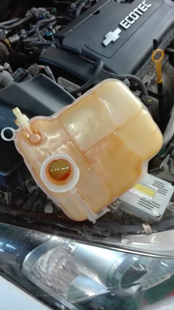

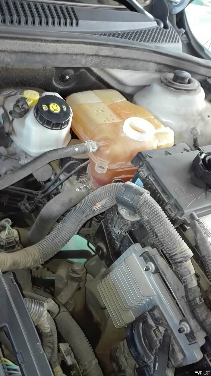

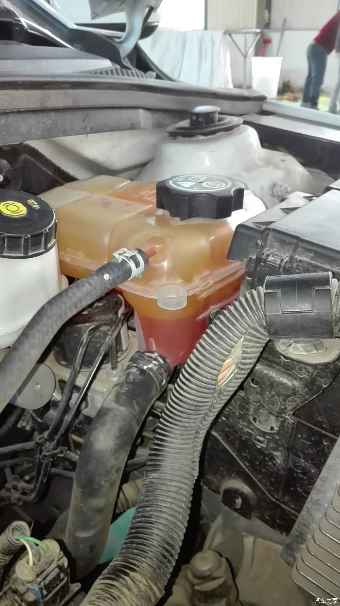

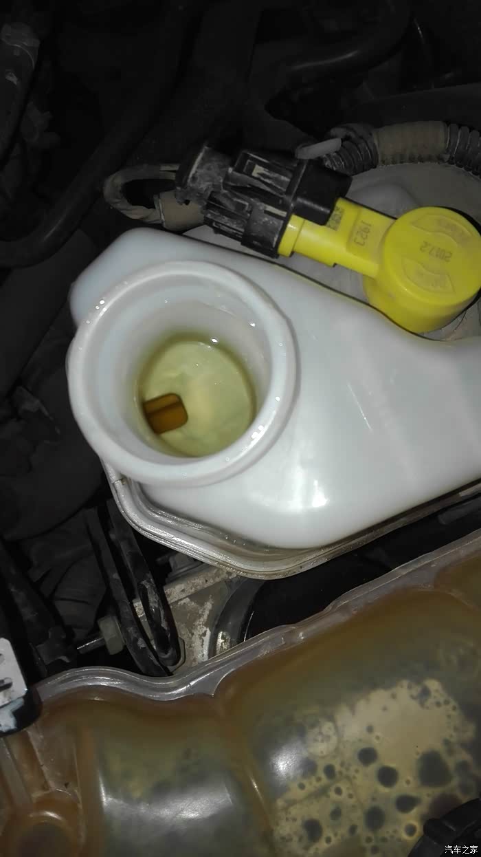

这是更换之前的防冻液液面,已经在最下面了,不弄是不行了。

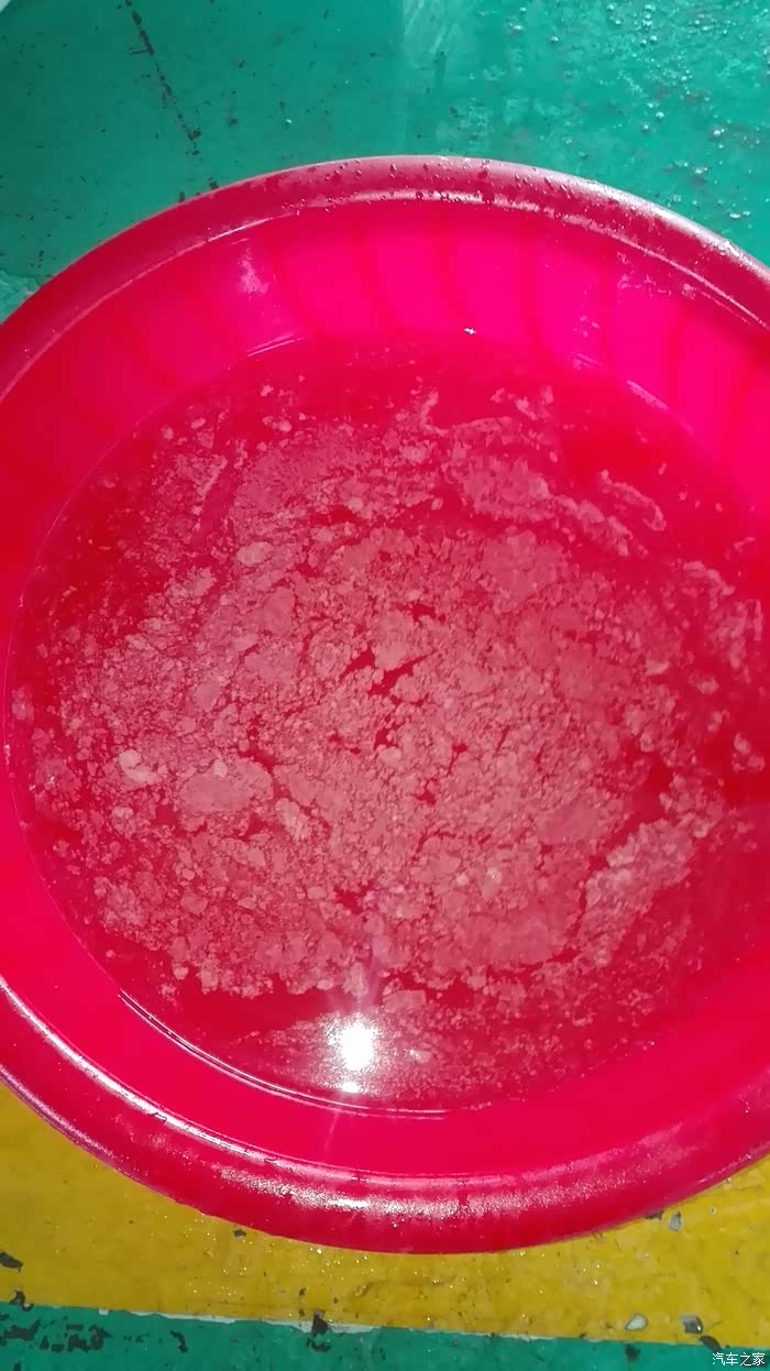

防冻液里面的杂质,手机拍的不是很清楚,有沉淀。

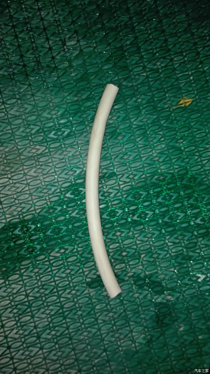

我先准备的这样的一个小管子,正好能插到放水阀上,不至于防冻液流到车体上,因为防冻液有腐蚀性,最好是别弄的到处都是。

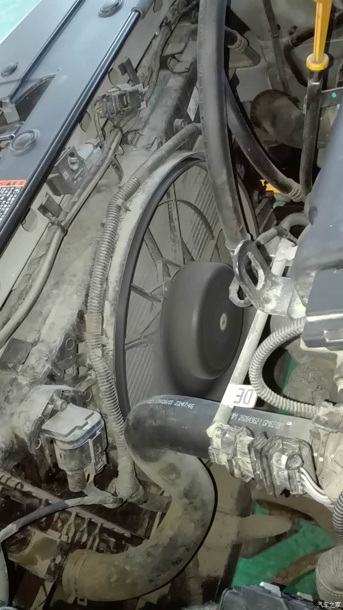

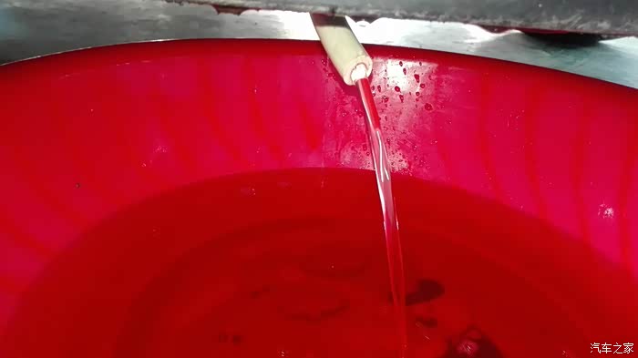

更换防冻液是在凉车时候进行的,手从右侧大灯后面伸下去能摸着水箱的放水阀门,阀门在水箱右下角。然后慢慢拧开,不用拧下来,不然防冻液流的到处都是,已经拧开了。
这是放出来的防冻液,上面有一层蜡状物,我也不知道是什么。

等防冻液不流了,我用气泵对着水壶底下的黑色粗管子吹了一会,防冻液又流出来不少。

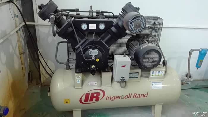

俺用的气泵,好像大点,吹得时候,放水阀上必须插上那个小管子,不然气泵一吹,防冻液从放水阀处忽忽乱喷。等不流了,把阀门拧好,装好小水壶就可以加新的防冻液了,我觉得没必要洗,不是很脏。

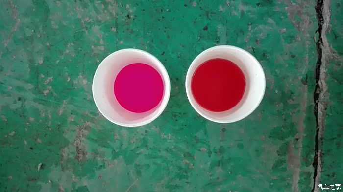

新旧防冻液对比,左面是新的,右面是旧的,色泽看这还可以。

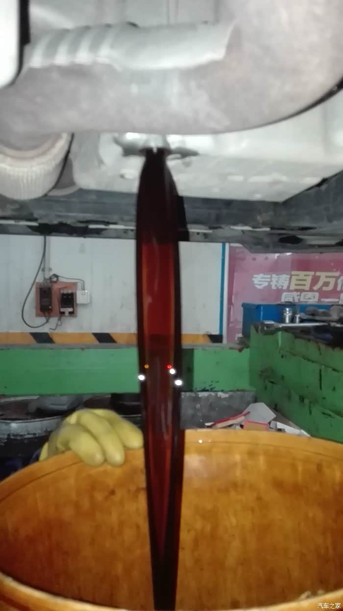

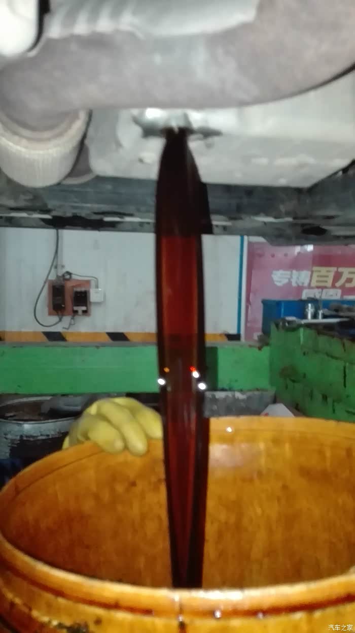

 然后就是换机油,空气滤。我的车从1W公里的时候用的磁护,感觉油还可以,发动机挺顺畅。我是1W公里换一次。
这是放出的机油颜色,不是很黑,发红,看着不错。
机油这个东西,级别低的不要紧,千万别弄着假的,我看网上很多机油的价格层出不穷,差评也是满天飞。劝大家还是在靠谱的实体店或者网上的旗舰店买会放心些,价格贵点,但用着放心。我的是机油是
5W-40,属于半合成,已经不错了。下次我准备换银美孚5W-30试下。看下有什么区别。

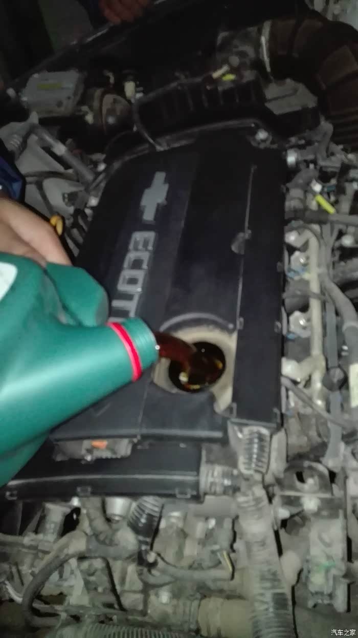

新机油加注,加了不到3升多一点。油位正好在机油尺的中间偏上一点。

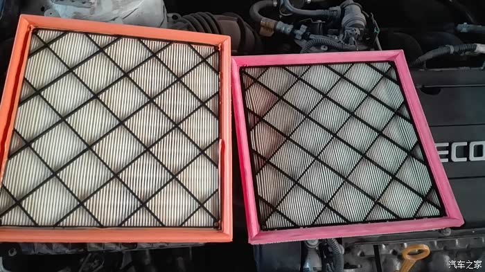

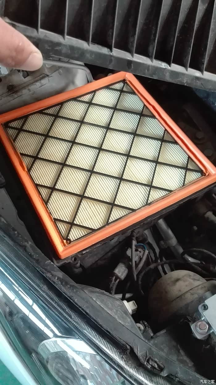

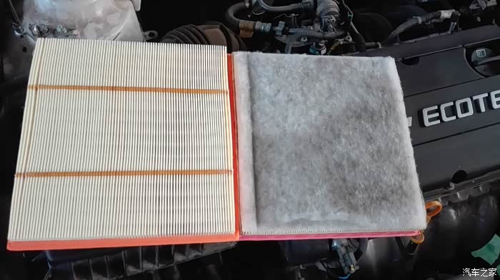

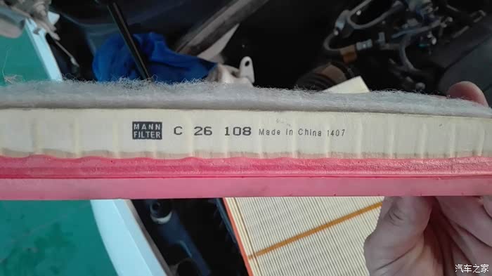

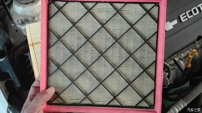

空滤都是网上买得,左边新的是酷斯特的,右面曼牌,也是用了一万公里了。感觉曼牌的质量更好,大家可以看下。
曼牌的底下还有层海绵,能起到过滤作用。
曼牌的。
新的放好,各位车友如果路况不好,可以5000一换,对车绝对有好处。

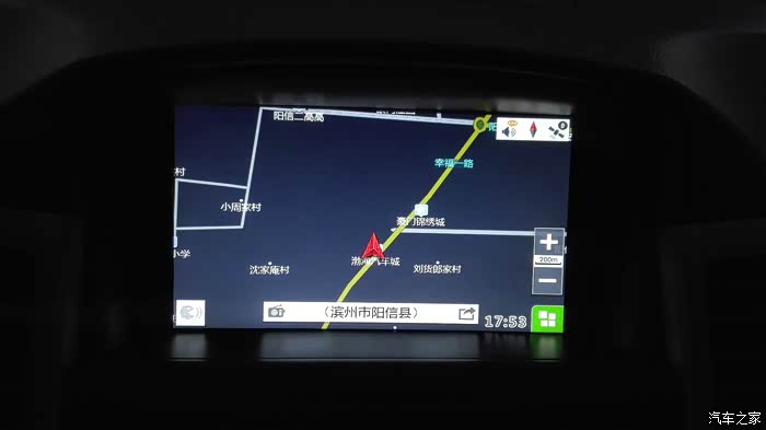

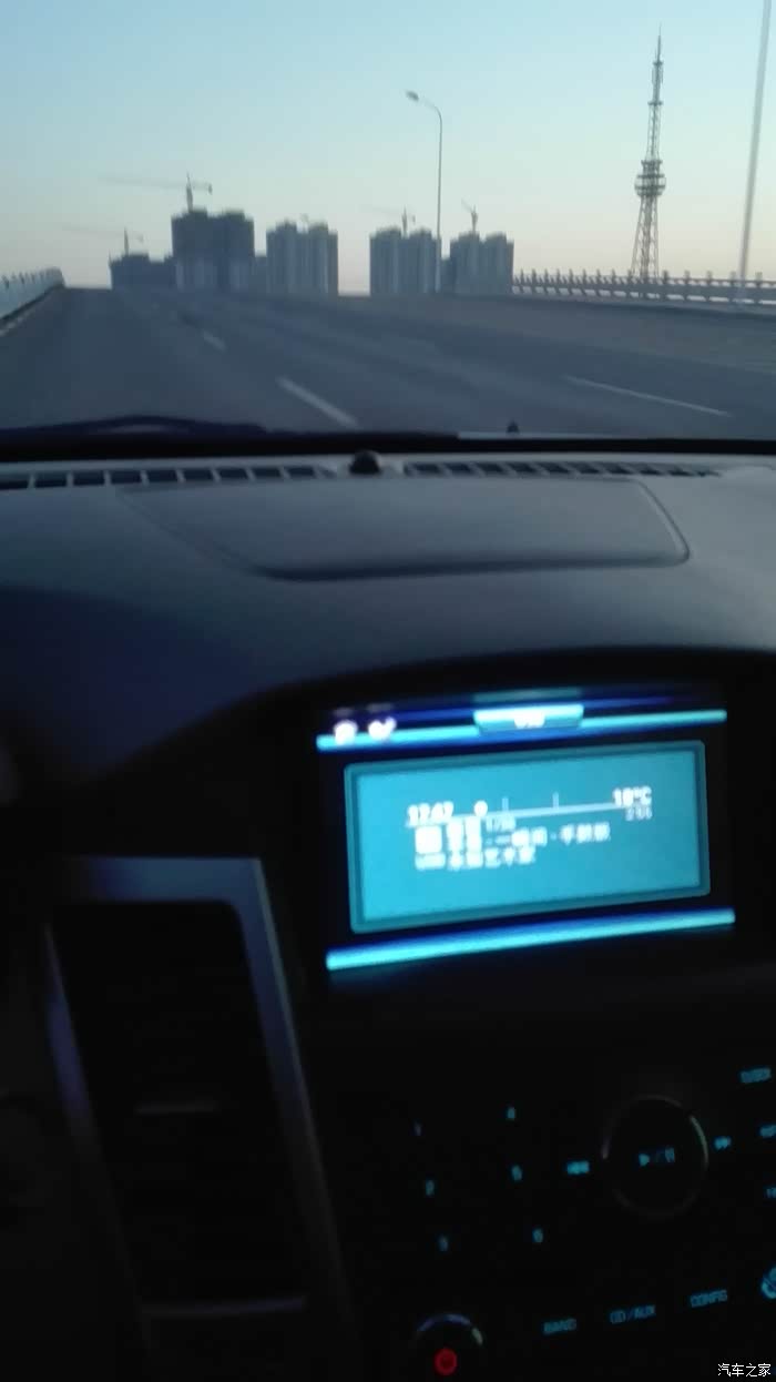

前段时间买的德赛导航,还行,导航我觉得1000多的也很好用,朋友用的1000多的,啥毛病也没有。我的反而死机过一次,也不是什么大问题。
颜色很相配,都是蓝色。

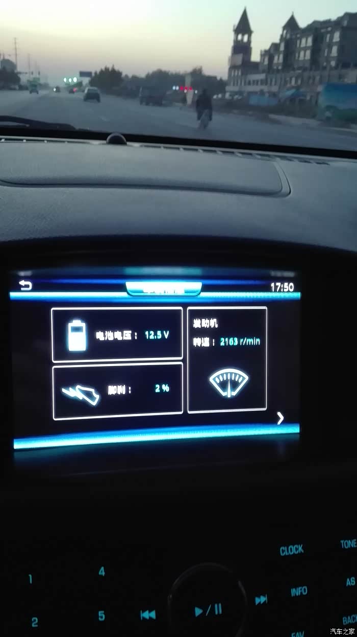

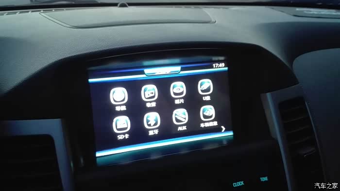

这些功能几乎不用,那有工夫看这些。呵呵。
导航挺好用,地图我没更新,等有时间了吧,反正也不出远门,老婆上下班代步,导航基本不用。也就是别人的车有,咱的也有,就这么个意思吧。嘿嘿!~

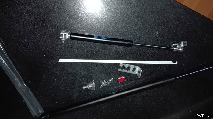

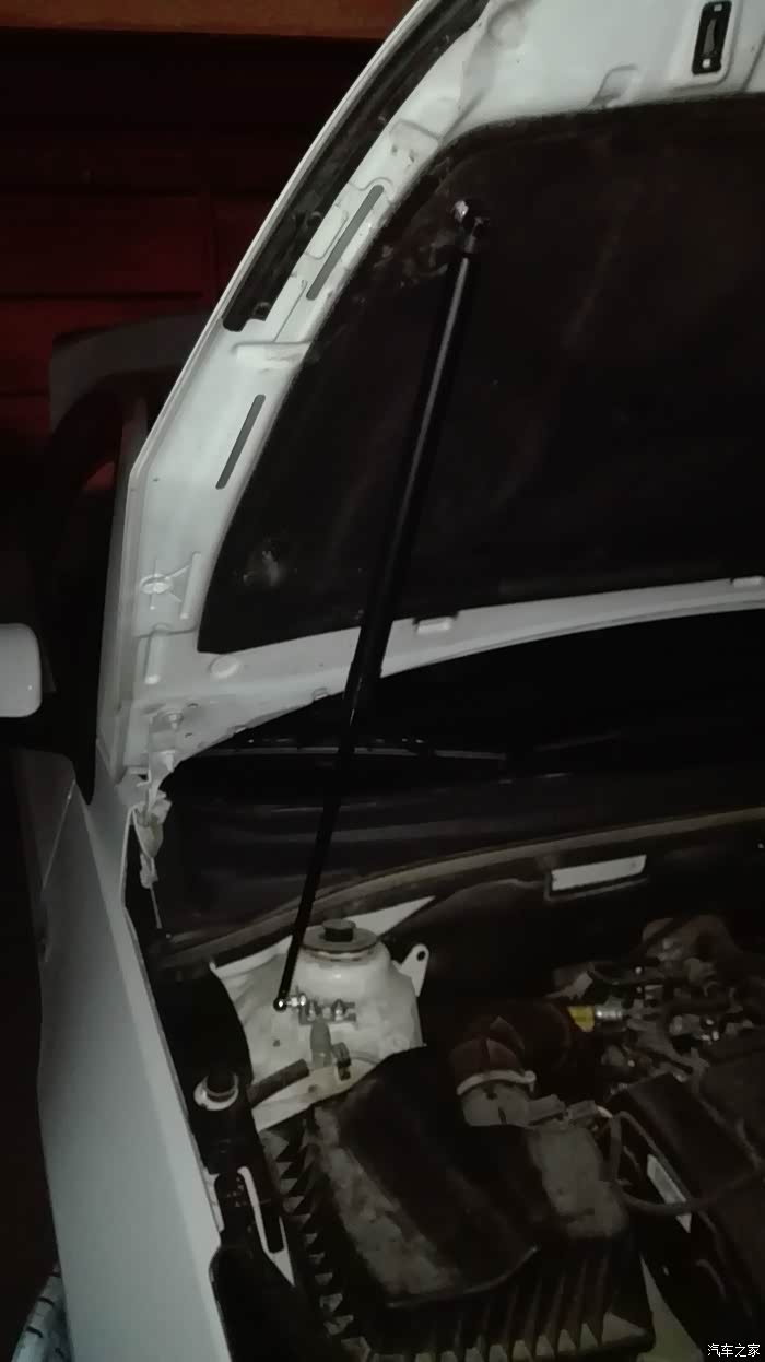

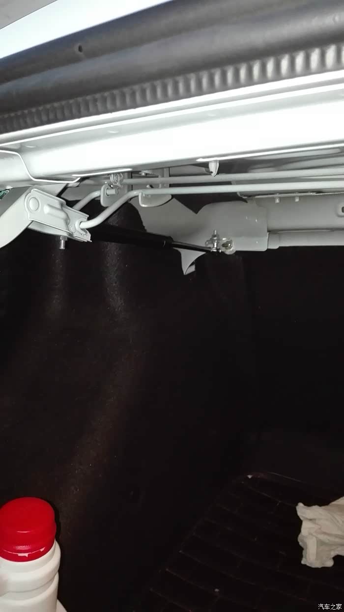

前段时间打开机舱盖检查机油,不小心把支撑杆的卡子弄断了,想买一个卡子的,心想算了,换个液压的吧,网上买得,短的是后备箱的。很好安装。
真心好用。
尾箱的。

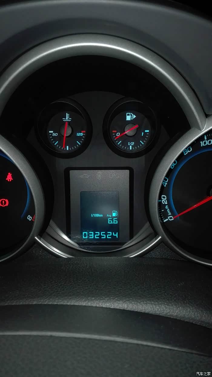

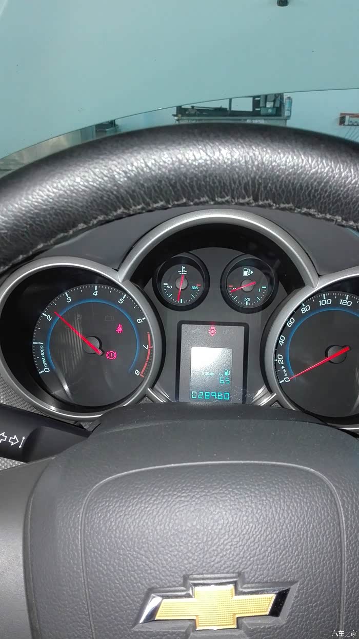

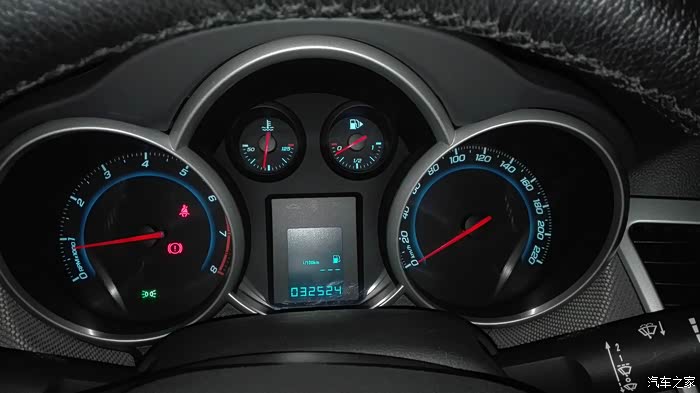

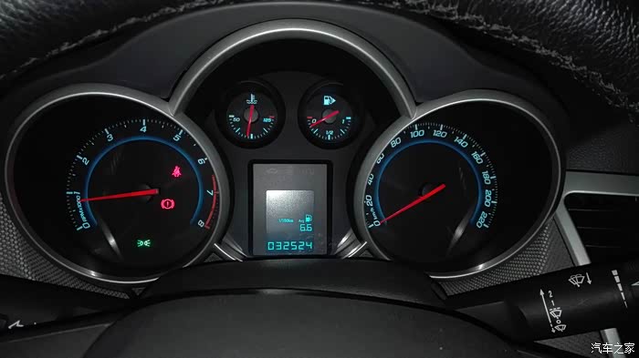

目前公里数。
油耗,老婆开的确实低,我开能到8个。

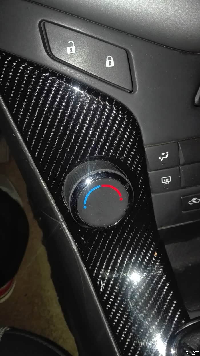

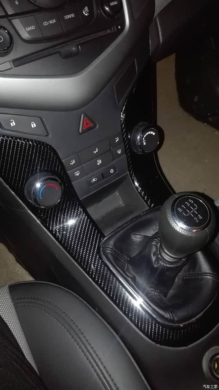

自己整得贴纸,因为面板的漆被香精腐蚀掉了。

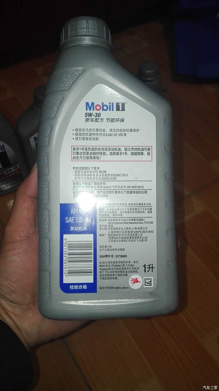

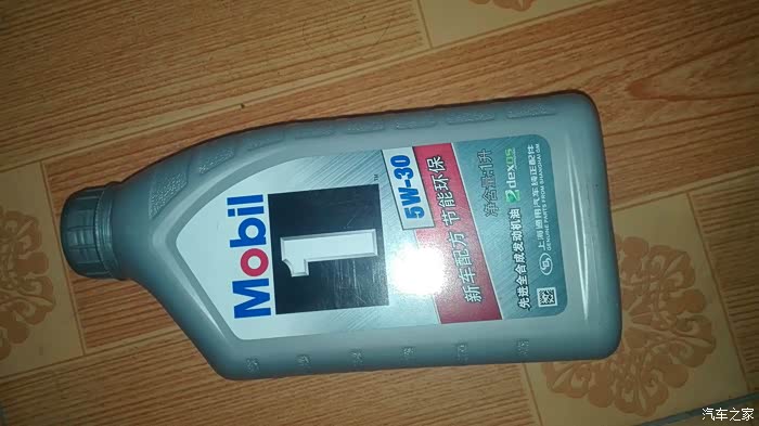

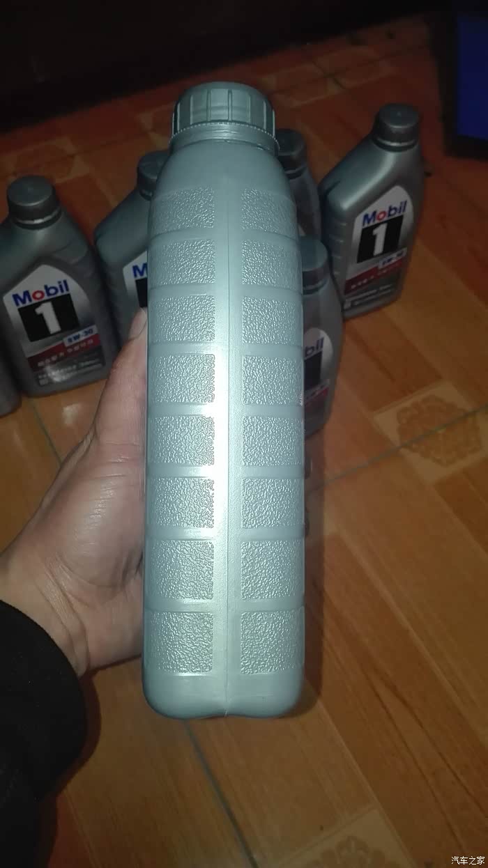

这是下次要换的机油,试下全合成。不要和网上的比,这是4S店朋友给买出来的,够2次了。
瓶子做工不错。
上面有通用的标志。

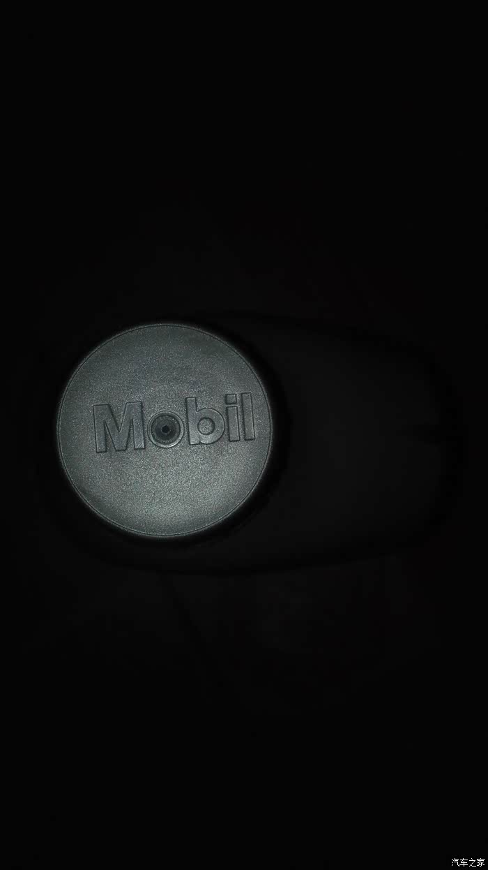

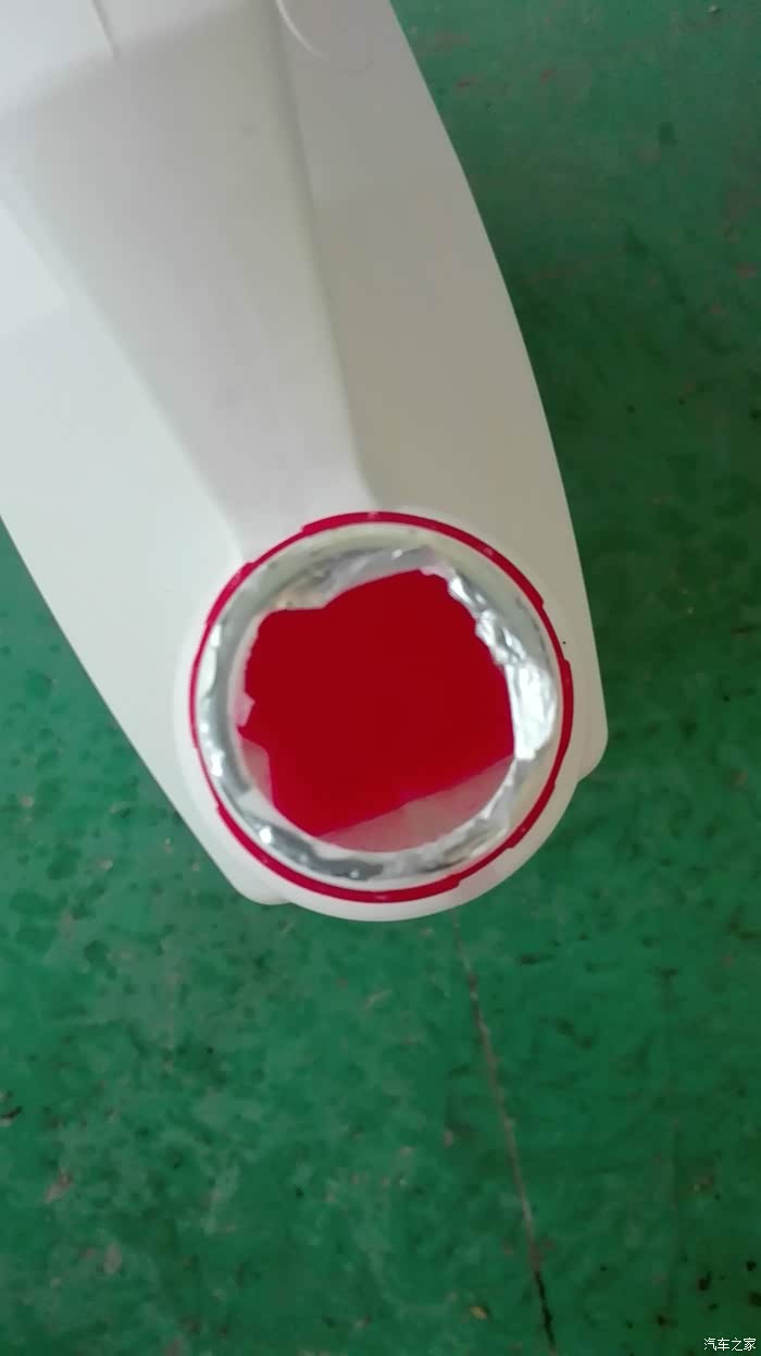

瓶子盖。
