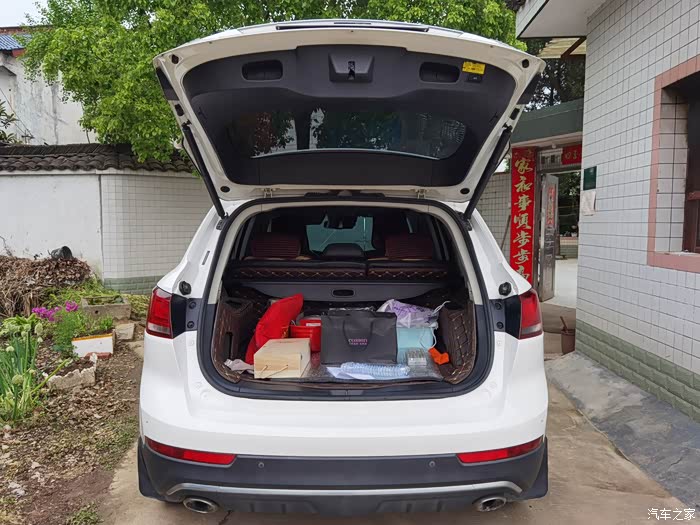

5万多公里了,前几天发现左后刹车灯不亮了,刹车灯直接涉及安全,随即在某宝找了一款匹配BX7的LED刹车灯下单了,昨天到货今天便换上了。
买了一对,左右一次换好,不管怎么说LED应该比卤素灯泡寿命长。

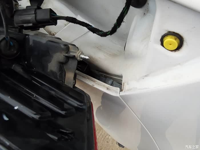

就这两个螺丝,需要T30扳手,拆掉螺丝后就是大力出奇迹了。

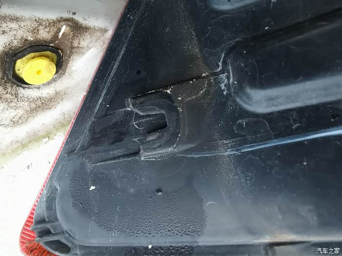

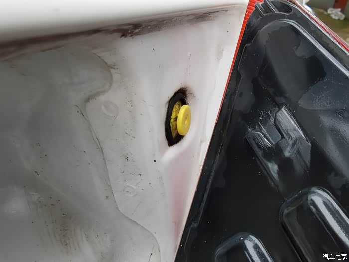

黄色的这个是卡扣,尾灯罩取的时候要小心,靠这个卡扣把尾灯的侧面固定在车体上。

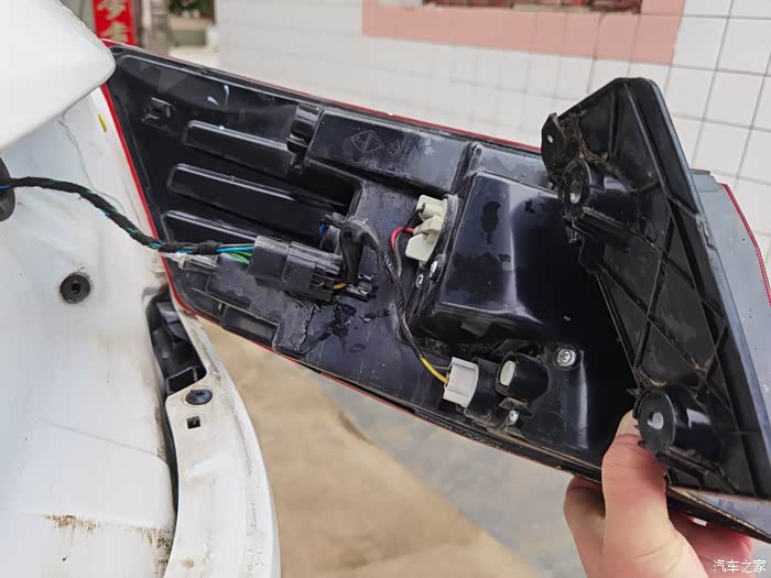

取下来的尾灯内部结构,做工精细。

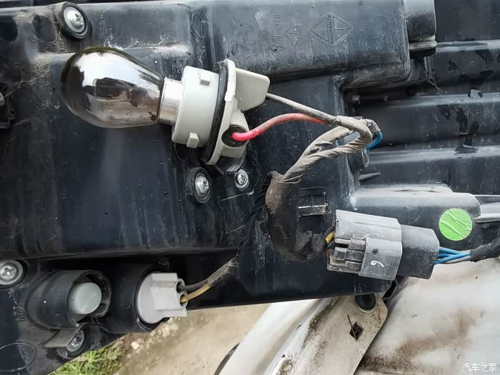

逆时针旋转取下灯泡座子,灯泡已变色。
灯泡已烧黑。

右边的卡扣。
大概清理了一下缝隙的污垢。
灯罩靠车身前部的黑色卡槽,和黄色卡扣咬合固定灯罩的。

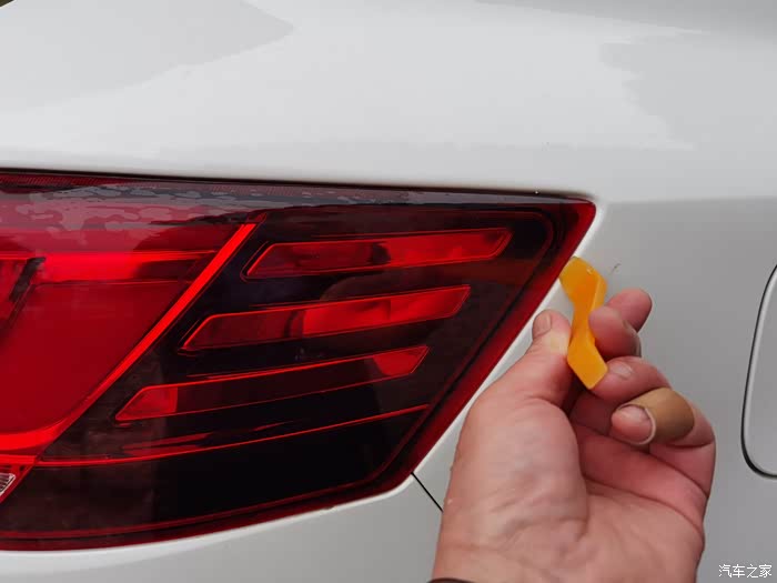

黄色的小工具是买灯泡送的,两螺丝取下后就在这个位置用小工具往车身后方撬动,用力要适当,防止将卡扣掰坏。

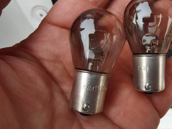

原车灯泡,看不出来是啥牌子。型号是P21/12。

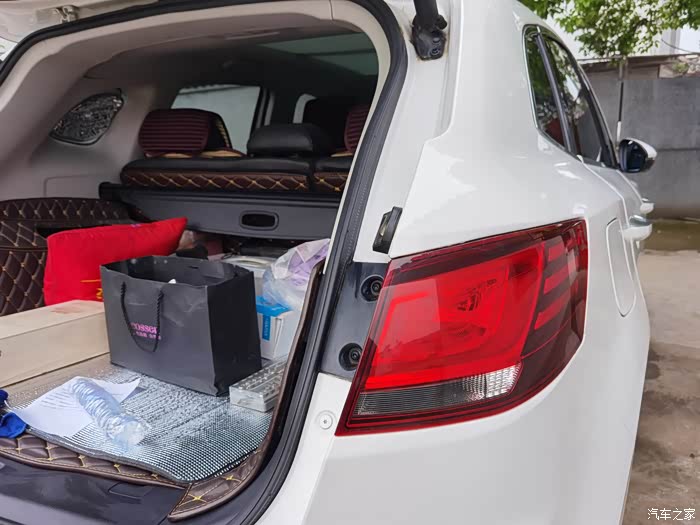

左右灯泡换完安装完毕。
宝沃的尾灯设计还是很耐看的,用料也扎实,这种樱桃红看起来很帅。
