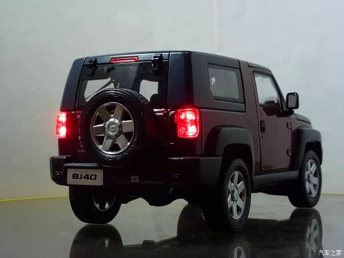

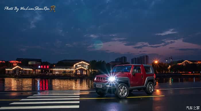

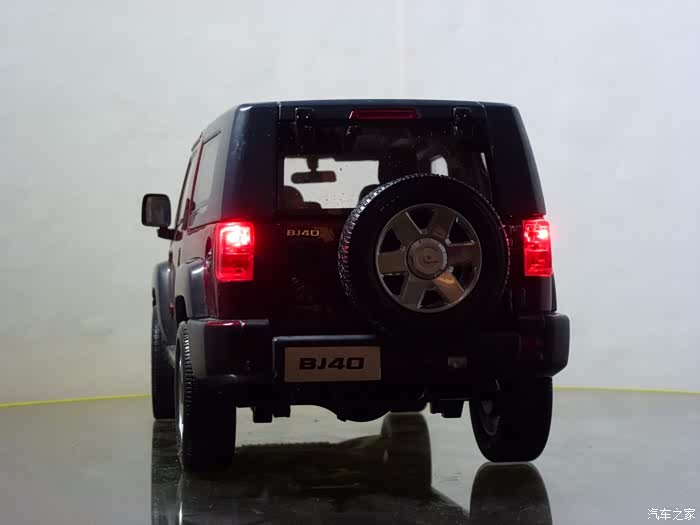

山人改装成功的模型夜景实拍效果。这种内发光的效果,山人是没能力P出来。

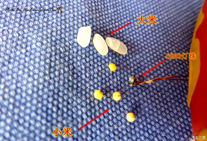

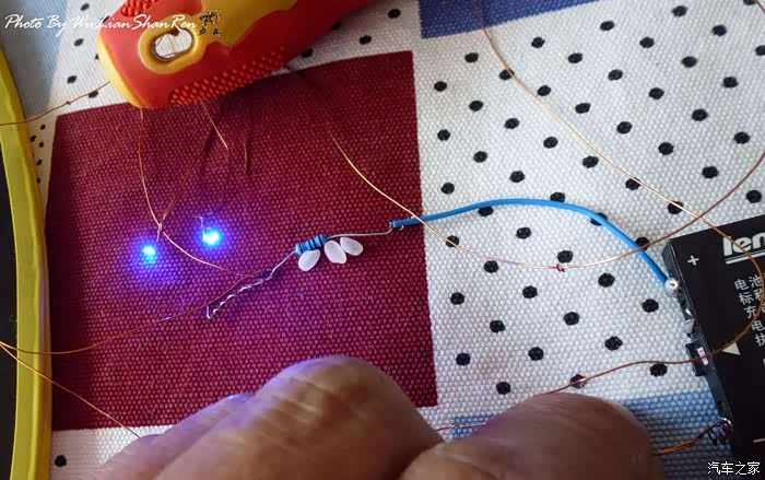

        你还在为汽车模型摄影作品P灯吗?你能够P出那种内发光的感觉吗?是不是始终还是不尽人意。那么你看到过汽车模型改灯的作品吗?是不是非常震惊。万能的某宝上搜一下汽车模型改灯是不是价格高的都非常离谱,望而却步!!这种价格标的是不是虚高。山人带着这些问题。尝试着改了俺的一个BJ40模型,累计耗时30个小时,终于算是成功了。但山人改灯成功后,却觉得某宝上的标价还真的不高,而且山人也不想在给俺的模型改第二个了,所以各位模友老铁,想找山人改灯的就免开尊口吧!!那么改灯是不是很难呢?其实电路部分还真的不难。电池正极——开关——150欧 1/4W金属膜电阻——0603灯珠——电池负极,就形成一个灯珠的回路。连接使用漆包线焊接。既然这么简单为啥模型改灯的收费会那么高呢?山人觉得,主要是技术上有两个瓶颈,第一是要为这些电器元件设计合理的存放空间,本来模型内部的空间就比较狭小,而且做到不改变或者少改变模型原先的设计。这个是需要很长的时间去琢磨的。第二个就是这0603灯珠只有小米粒那么大,而且要焊接两端,这种操作需要技术和耐心,山人曾经连续2个小时,没有焊接成功一个灯珠。简直是虐心!!!山人之所以不想在给模型改灯也是往着灯珠的焊接打怵。

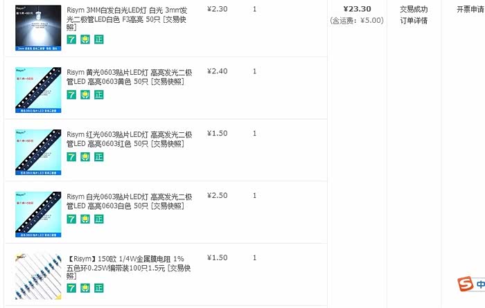

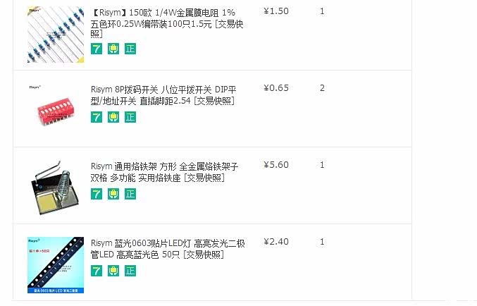

       其实模型改灯的成本真的很低。一个0603灯珠也就是几分钱成本,电源山人是用的3.7V废旧的手机电池。漆包线,家里的废旧变压器或者废旧的节能灯里面都可以拆出许多漆包线。用到的150欧 1/4W金属膜电阻100只才1.5元。可以控制8条电路的8位平拨开关才0.65元一个。用到的材料就是这些,如果你手头有或者从朋友处可以借来电钻和电烙铁就可以动工了。虽然花钱不多,但是改灯很虐心,奉劝各位模友慎入!

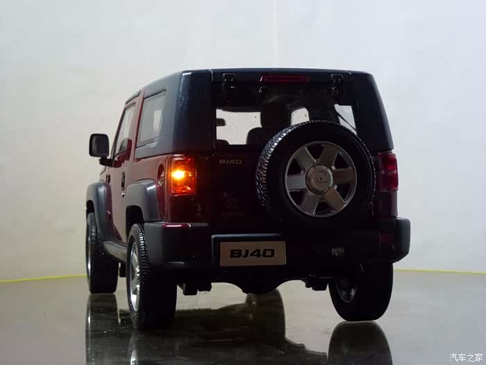

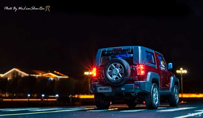

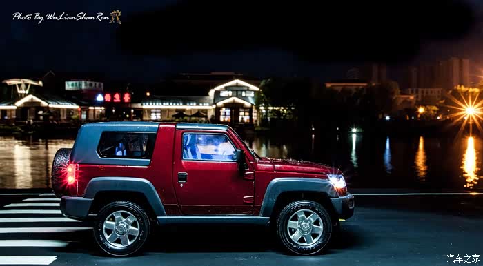

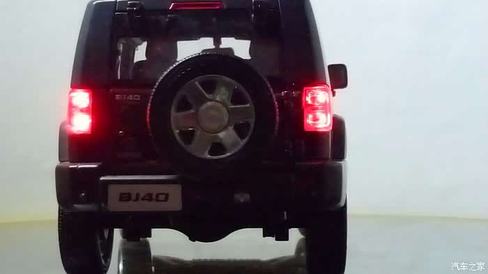

山人改装成功的模型夜景实拍效果。
山人改装成功的模型夜景实拍效果。
山人改装成功的模型夜景实拍效果。

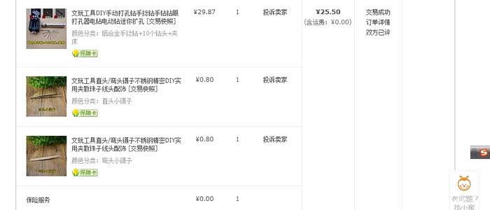

网购清单
网购清单
网购清单
网购清单

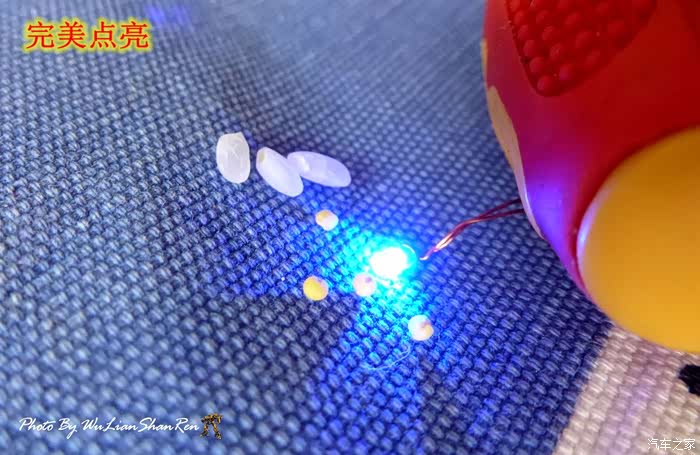

0603灯珠到底有多小,自己看吧,参照物是食用的大米和小米。
废旧电器拆出漆包线。
电源和电阻。
回路测试。
完美点亮。

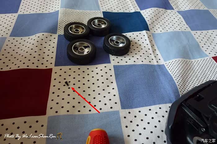

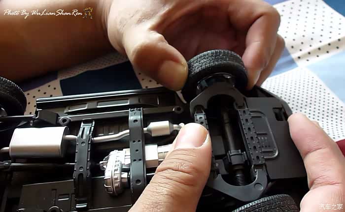

拆卸底盘。
底盘的连接螺丝分别位于四个车轮的上方。
拆卸来了一个。
四个地盘固定螺丝全部拆下。

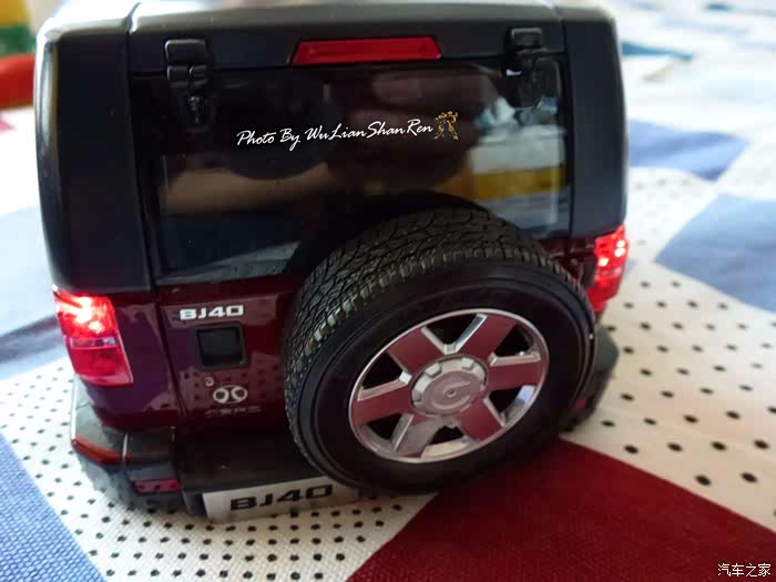

尾灯的走线。

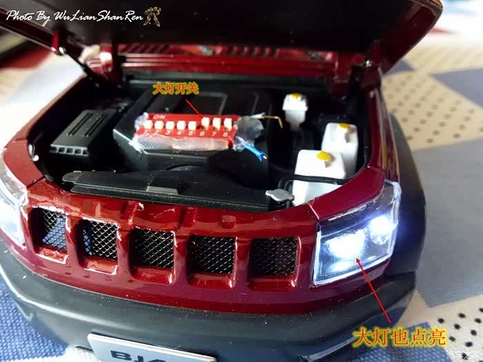

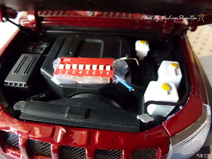

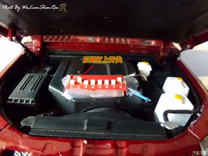

山人采用可以控制8条电路的8位平拨开关。
8是总电源开关。7是小灯开关
6是大灯开关

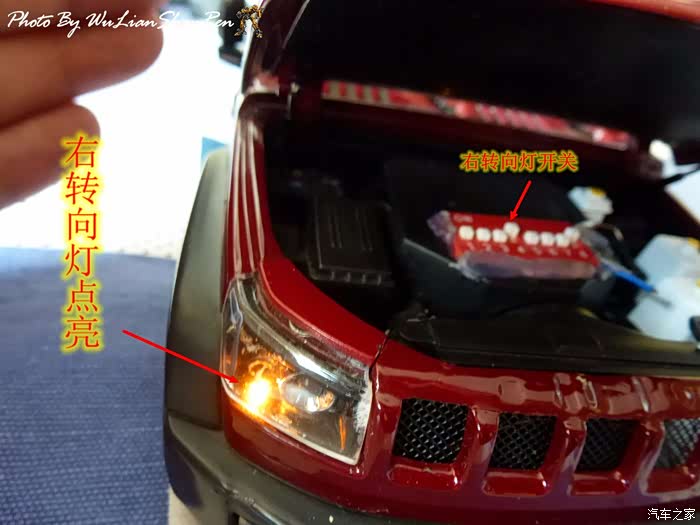

5 左转向灯开关

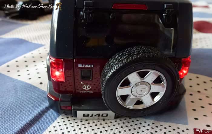

后左转向灯点亮效果。
4右转向灯开关
3尾灯下开关
尾灯下点亮效果
2尾灯上开关
尾灯上点亮。

后尾灯全亮。

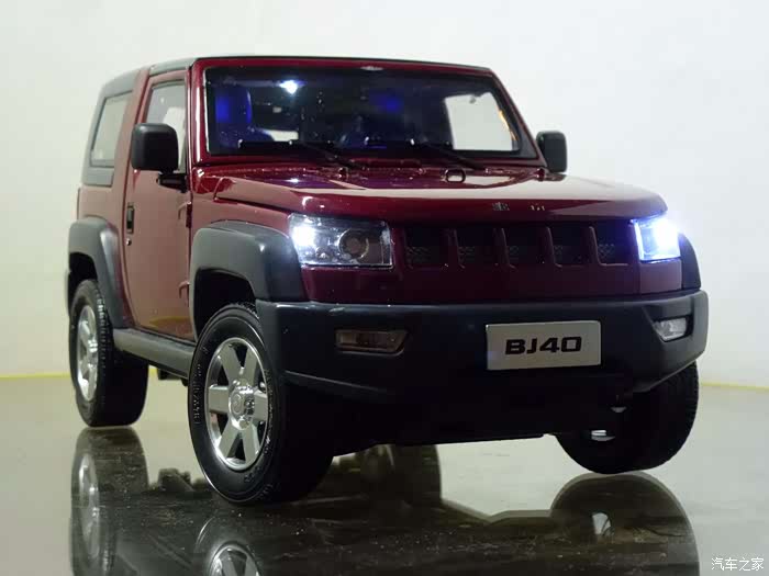

两侧小灯点亮。

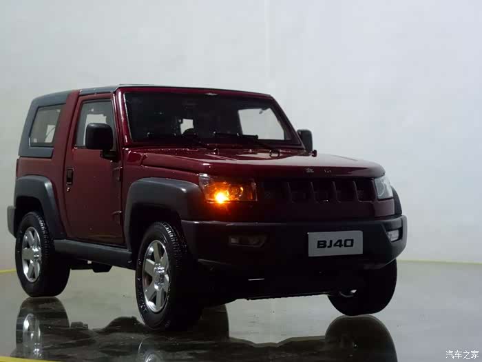

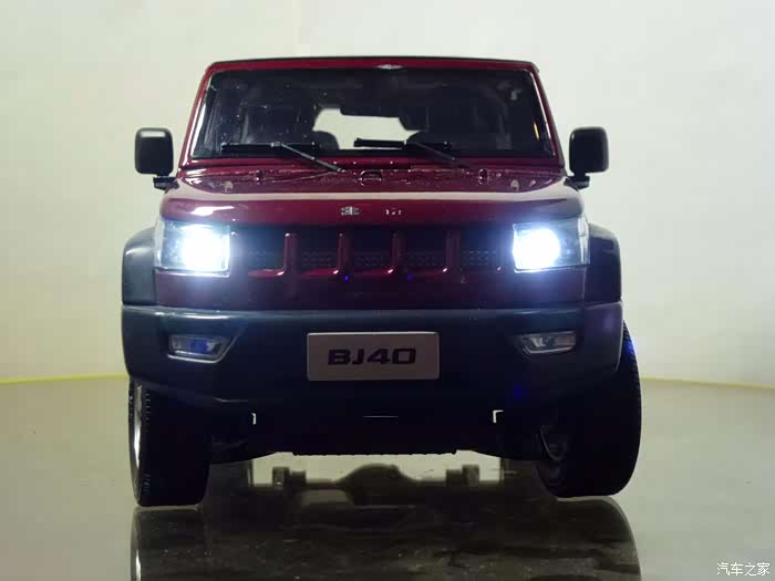

两侧大灯点亮。

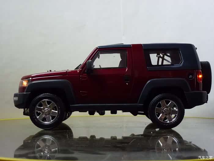

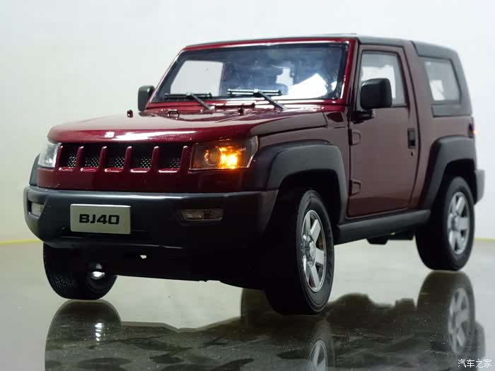

左侧转向灯点亮。
前后左侧转向灯点亮。
右侧转向灯点亮。
尾灯下点亮。
左侧后转向灯点亮。
尾部上灯点亮。
尾灯全亮
