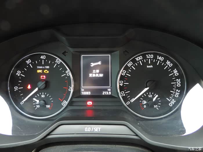

过了一万公里,开关钥匙都提醒要保养。不能拖了,第二天早早的直奔4S

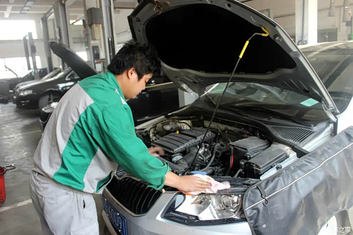

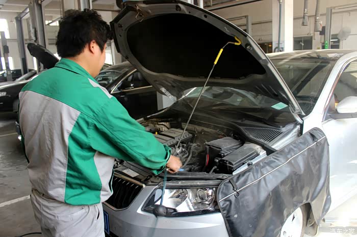

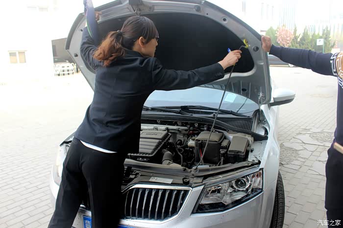

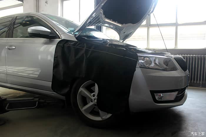

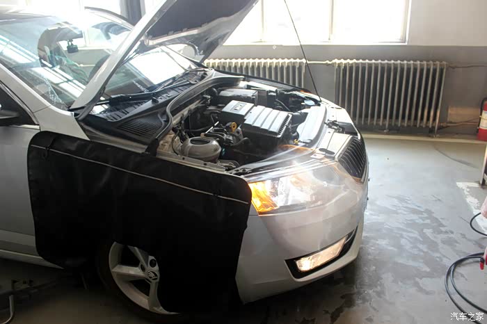

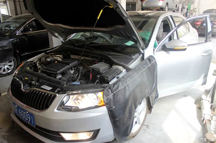

打开前机盖,给我讲解二保要保养的项目。

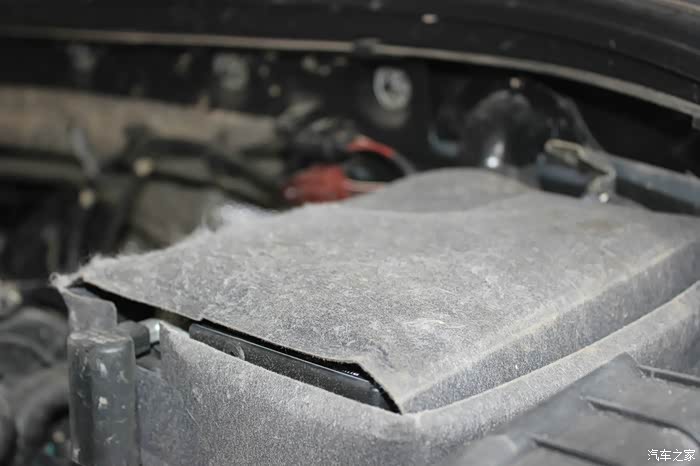

呵,这一层土!这还是前些天擦过一次。北方春天风沙大。前几天又进山跑土路,过泥坑。

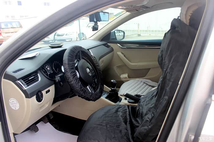

套上各种防护套和脚垫,程序标准,没有忽略。

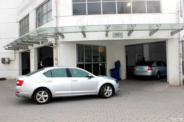

由师傅开到门口,准备进店保养。
办公区域,人不多,井井有条。

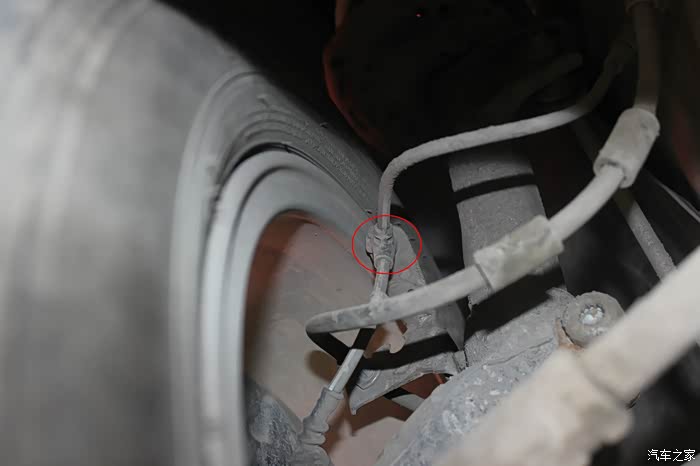

小妹进一步告知本次保养的费用和需要更换的东西。并询问使用过程中有什么疑问和故障。我反映,在天冷或刚起步时偶尔有“滋滋”的异响,象是轮胎在蹭什么地方。一一记录上,准备检修。

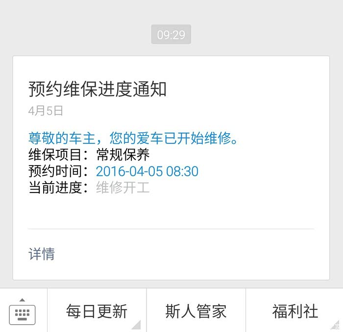

此时手机接到斯柯达车友汇发来的保养进度通知

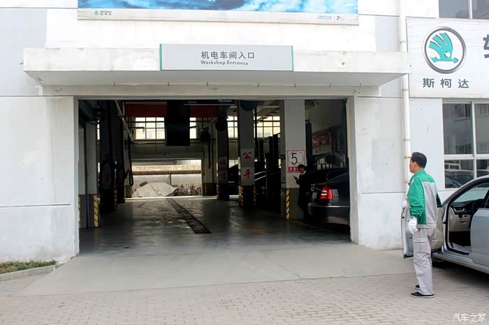

好吧,去看看,贵宾进店,从这里进入保养车间。

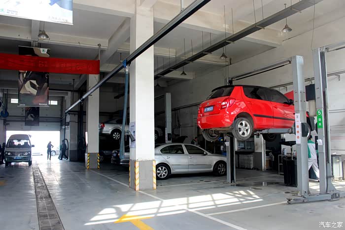

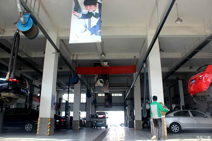

保养车间宽敞整洁,每位师傅负责自己的专有工位,忙碌而有序。
斯柯达全系车回到这里,也就是回到了家,接受正规专业的维修养护。

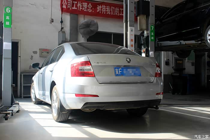

我的明锐就位
准备升起

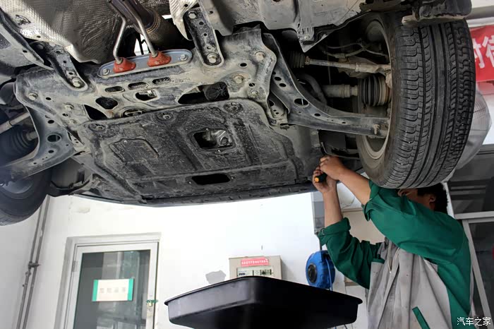

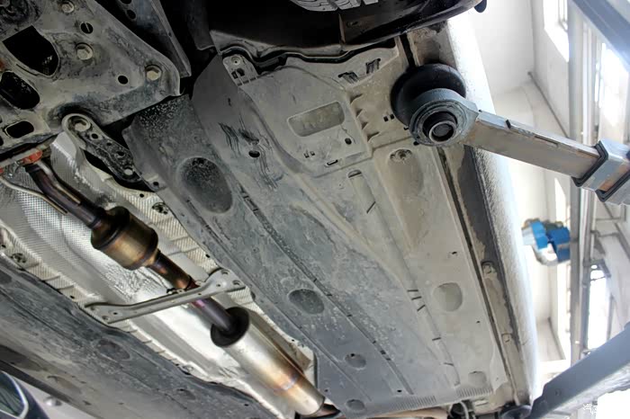

平日轻易看不到的底盘,赶紧仔细检查检查。
明锐的底盘还挺工整的。
后期自己安装的发动机护板碍事,拆下来。
拆卸护板。
护板下来了。
副车架及下摆臂
因为上着护板,发动机外表挺干净。变速箱也没有油渍。

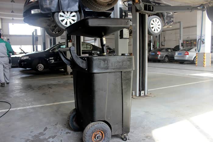

盛废机油的大桶。

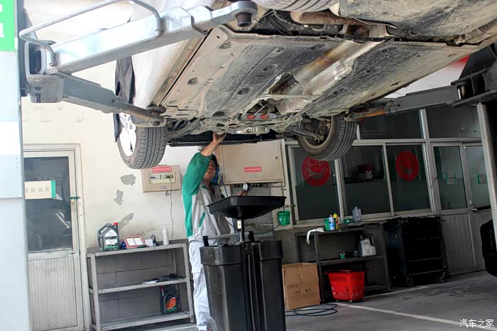

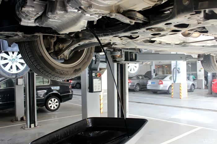

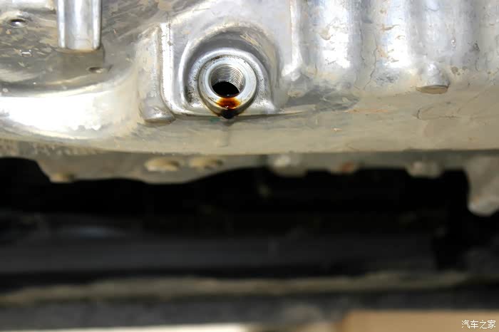

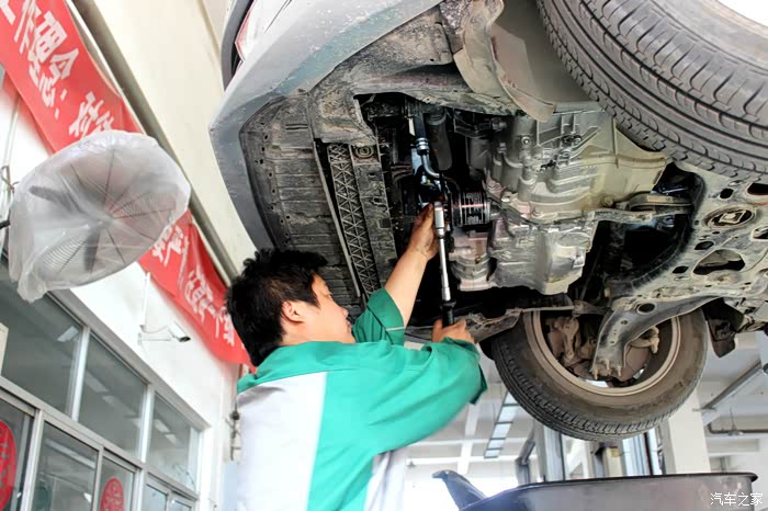

开始放掉机油
够黑的。

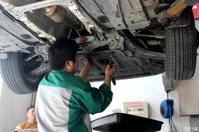

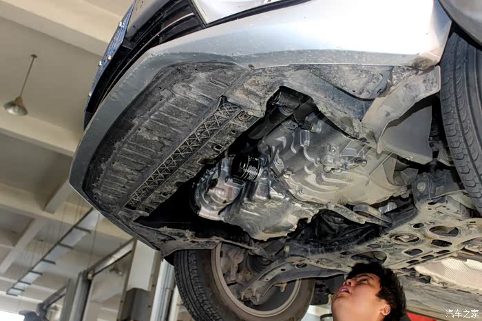

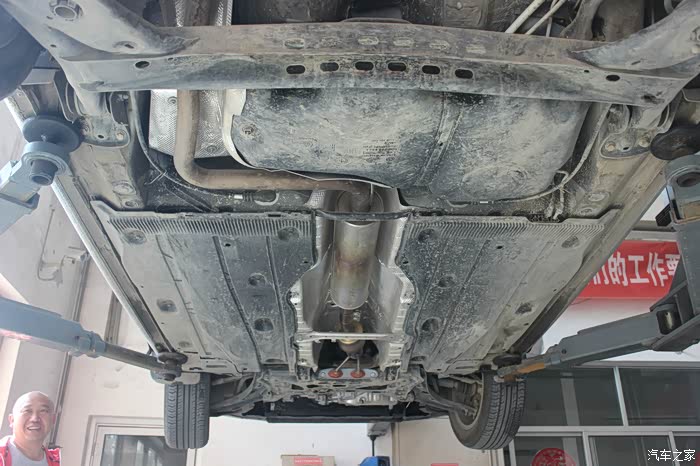

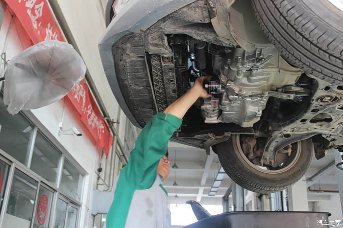

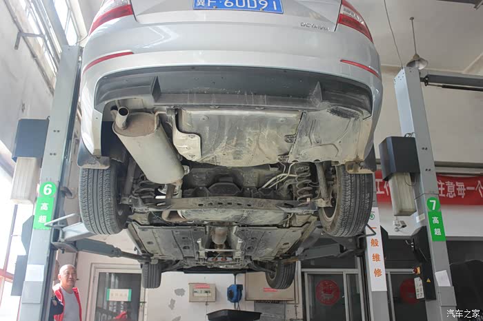

趁放机油的时间,好好看看明锐的底盘。

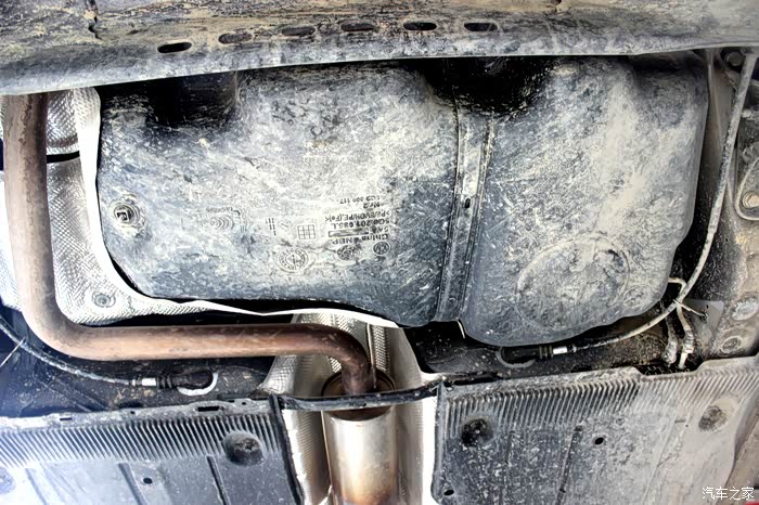

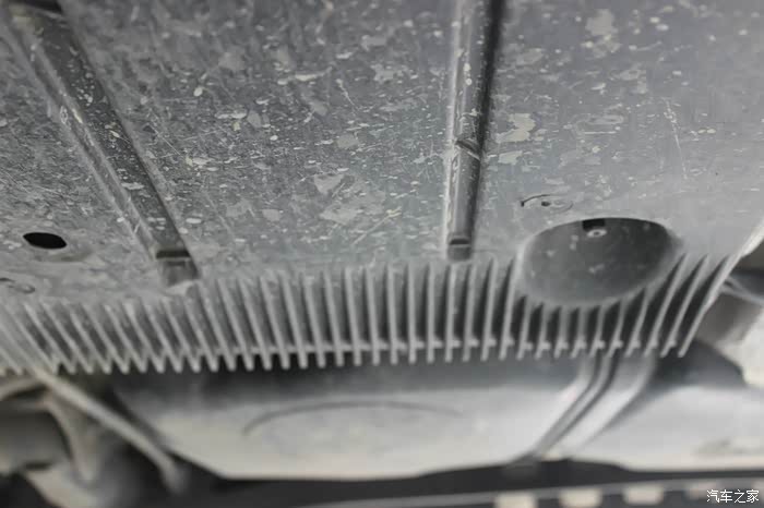

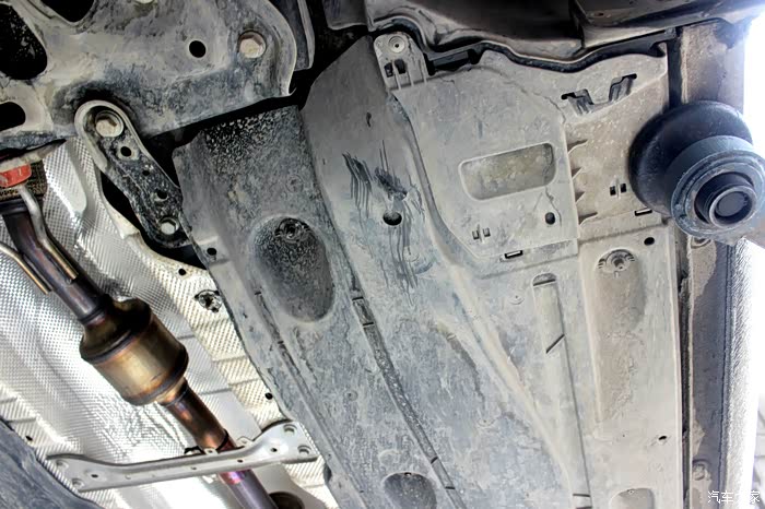

两大块树脂塑料的底板覆盖,上有空气扰流槽,排气管上方有隔热的东西,象金属,不知是什么材质。

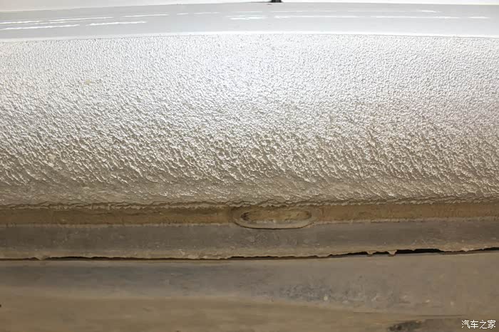

前两天拖底,被石头硌了个小窟隆。无碍。
扰流板,象梳子一样。
这是发电机皮带吗?不太懂。

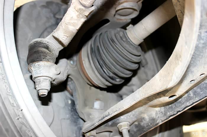

半轴和转向拉杆,保护皮套完好,油液无渗漏。

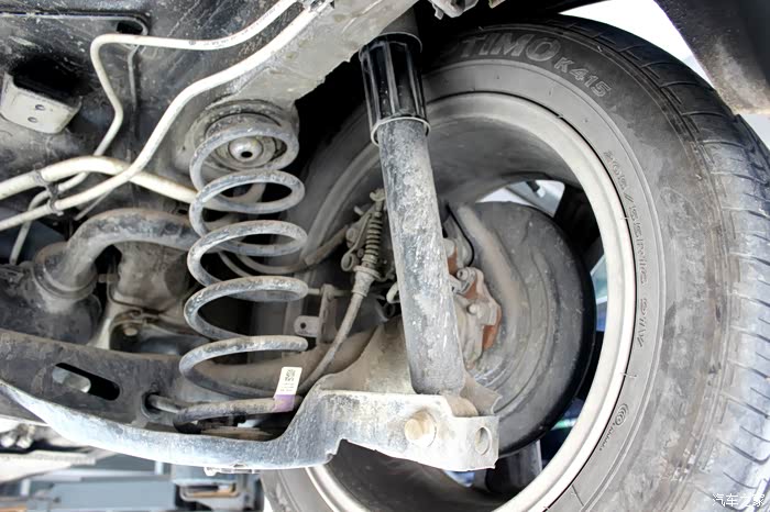

后悬挂,弹簧,减震。唉,减配的扭力梁。
工程塑料油箱,好像要比铁制的好一些吧。结实耐用、耐撞击,不会产生火花,安全性较好。也有明显的拖底痕迹。
涂层保护,看着挺厚实的。

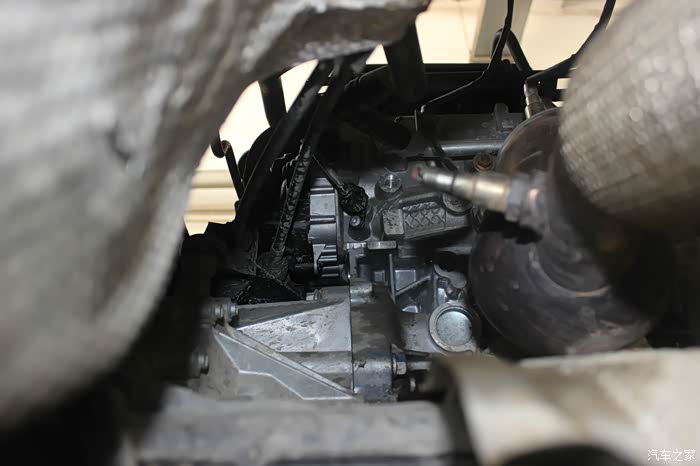

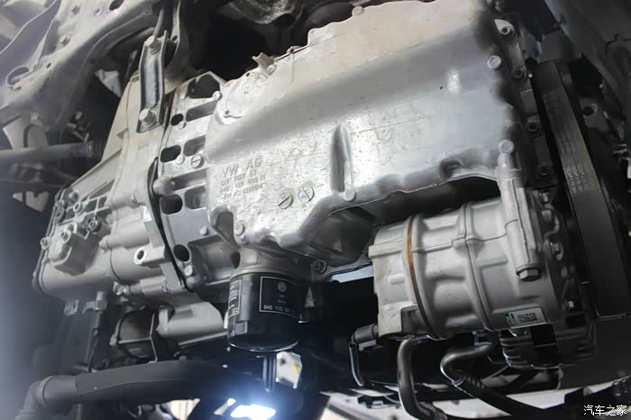

从这个地方看,发现了一点油渍,这是什么地方?变速箱吗?
小勾子固定的这根管子是哪里?
排气管上有锈迹,免不了,无大碍。
排气管固定,看着挺结实的样子。
以为是积碳,用手一抹,全是泥。前两天过水坑时蹭的。
发动机燃烧得不错,不烧机油。

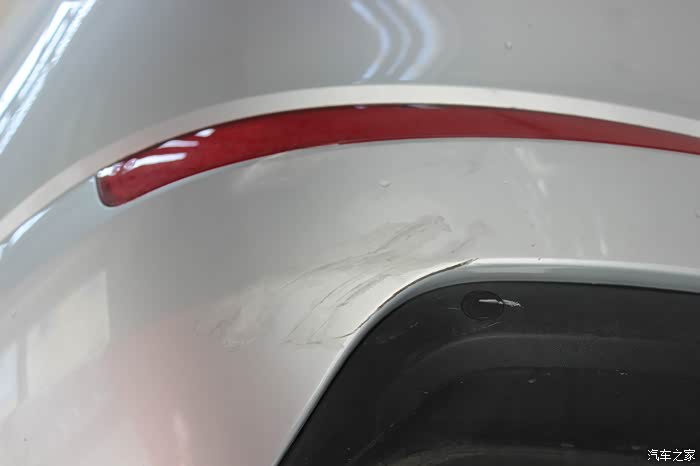

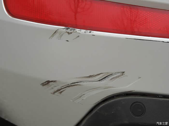

倒车蹭的。
用补漆笔涂了一下,稍微遮遮丑,塑料的,不生锈。色差不算大,不明显了。

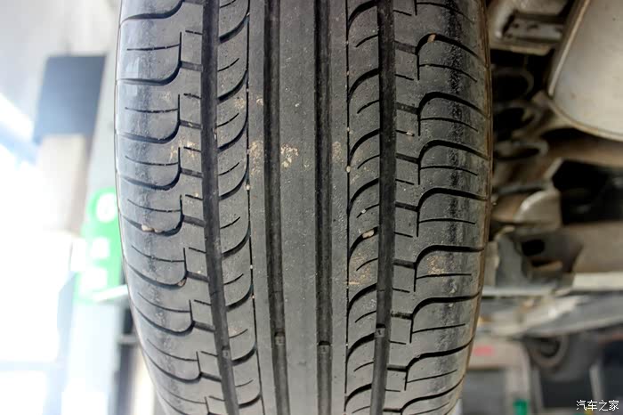

轮胎上好多小石籽。
发现个金属物。
近点儿看看,一颗小螺丝。

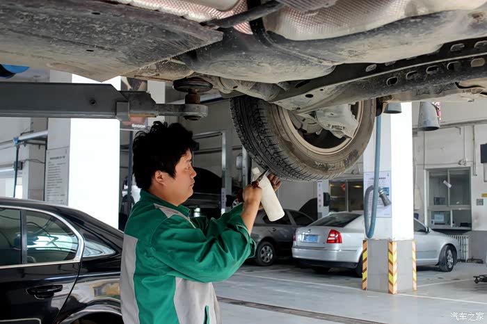

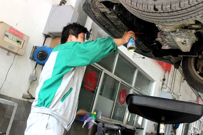

拔螺丝,喷上点水,看漏不漏。
拔下来了,幸好不大,没有漏气。

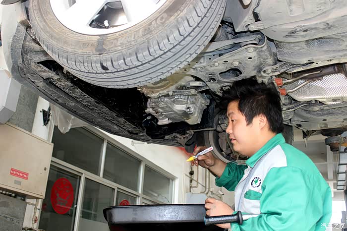

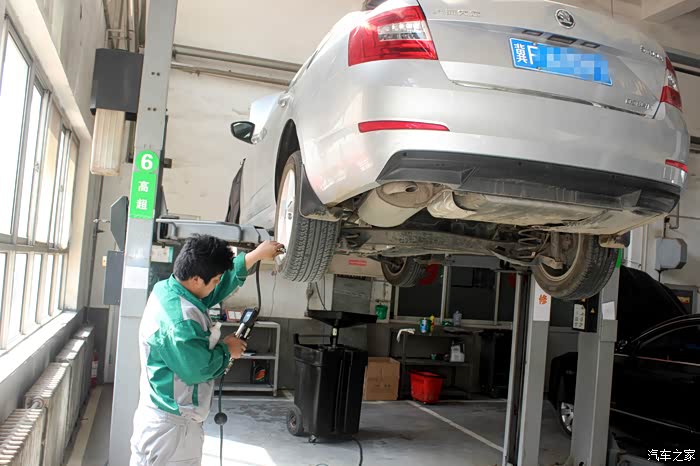

小伙子一丝不苟检查异响来源,这认真劲儿
异响部位找到了,固定ABS线的支架蹭到了内侧轮毂,轻轻用手向外掰一下,异响消失
这张看得更清楚些,轮毂内侧有轻微的剐蹭痕迹。。
机油流完了,
上好螺栓,用记号笔在机油螺栓上做个记号,表明螺栓已拧紧。

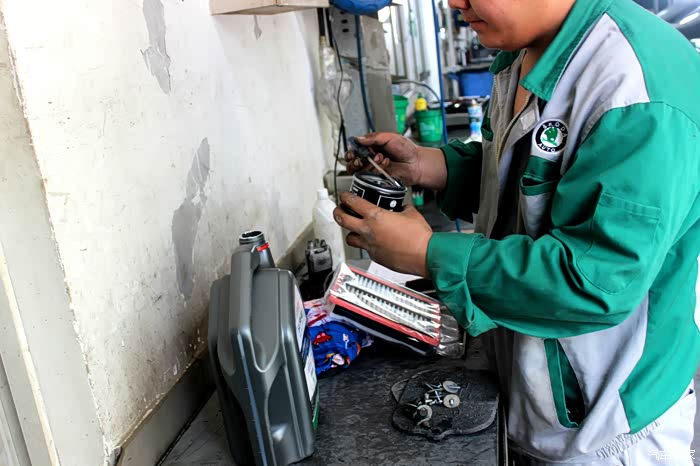

拆机滤,旧机滤里还残存着不少黑机油。
清理一下机滤四周,准备安装机滤。
安装前,机滤上抹点儿机油,起到密封和润滑作用,避免拧紧滤芯的时候把垫子弄变形了漏油。
先用手拧上机滤。
再用力距扳手拧紧。
拧机滤的力距扳手。

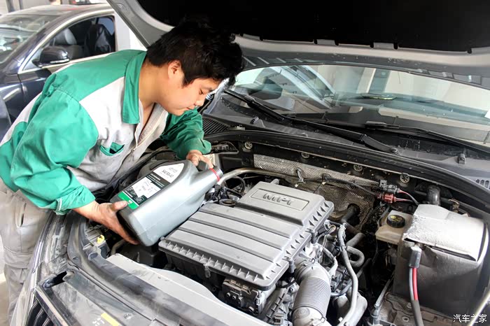

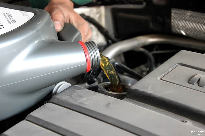

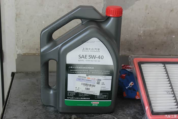

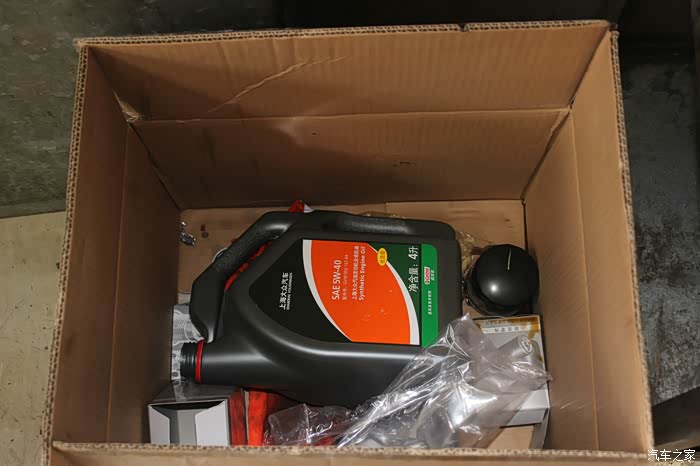

本次用的机油,我自带。上次4S店送的。嘉实多5W-40,优选级,4S报价288元。应该是半合成的。
添加新鲜血液,动作娴熟,一滴不向外溢撒。

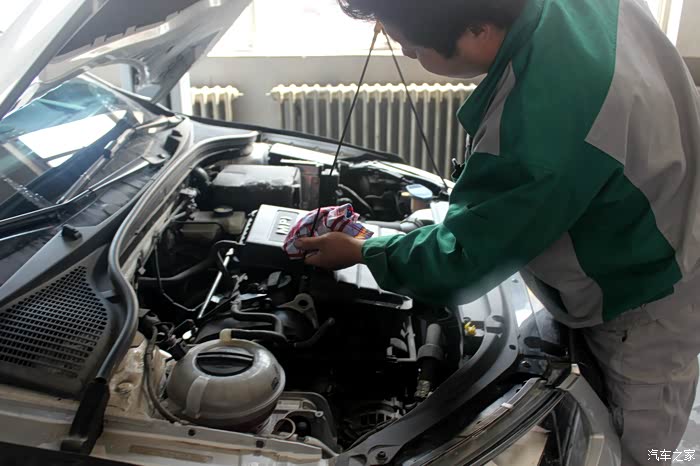

检查机油尺油量的位置。

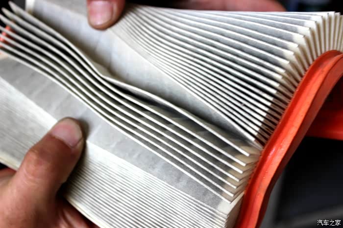

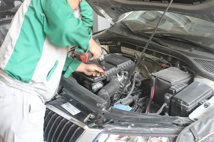

拆下盖板,准备换空气滤。
换下来的空气滤,有点儿黑,还好,没我想象中脏。
有谁告诉我为什么新的和旧的样子不一样呢?

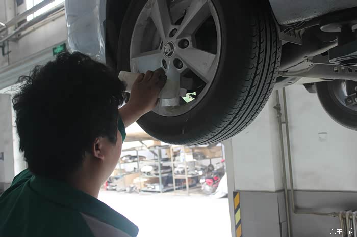

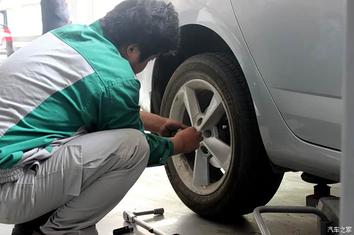

小伙子用扭力扳手把全车四个轮胎的螺丝重新拧一遍, 确保每个螺丝受力均匀,不会造成螺丝太松或太紧。太松了螺丝会松脱,太紧了螺丝和螺栓在行车时容易突然断裂。网上查了一下,轮胎螺丝有规定扭矩值,轮胎螺丝扭矩值大约在90-140Nm,根据车型设定扭矩。明锐应该在120Nm吧。

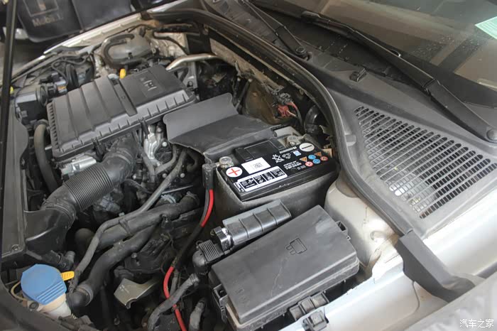

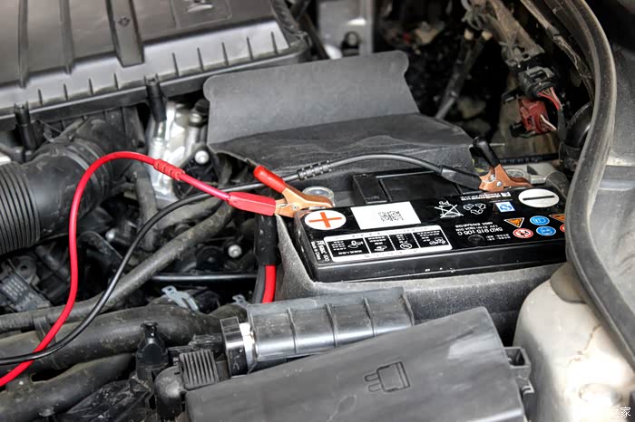

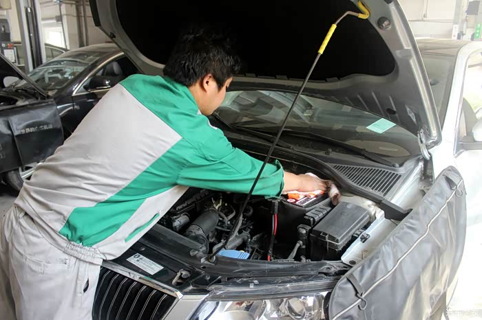

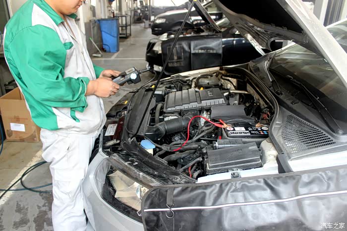

检测蓄电池电量。
正常
风帆蓄电池,本人做为风帆员工,对它再熟悉不过了。5k0915105c:零件号
12V 280A 51AH DIN:输出电压12V,低温启动电流280A,容量51Ah,DIN(德国标准)
480A EN SAE GS:相当于 EN (欧洲标准)\美规(SAE)\GS(欧洲市场公认的德国安全认证标志)的480A 最大电流。
我厂正规配套产品,大众厂德国人一年好几次过来审核。不过容量有点小,起码配个60的。
现在启停技术广泛应用,大众厂广泛采购AGM电池,我们现在由原来全免电池改成主要生产AGM了。AGM电池质量控制变态严格。
蓄电池纸盖子上都是毛。什么毛?猫毛。

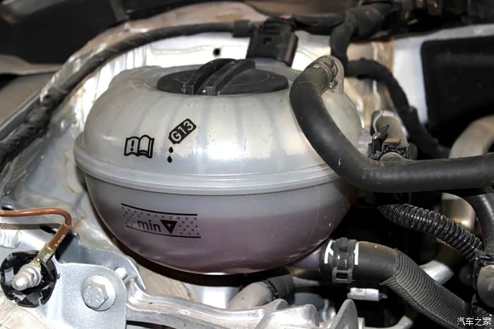

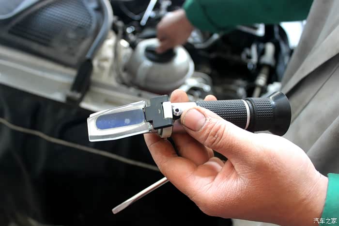

防冻液储水壶,上限下一点儿,合适。
小仪器,测量防冻液的冰点。最后保养表格上填写的数值是零下45度。

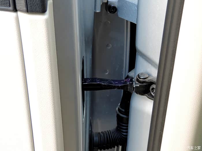

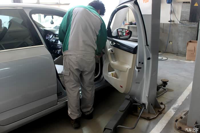

车门限位器、铰链、锁扣检查功能并润滑。

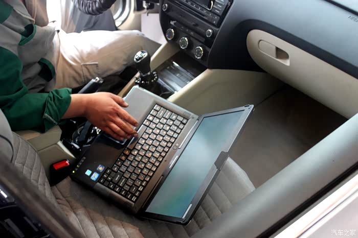

最后电脑检测故障码和设置下一次保养提醒。

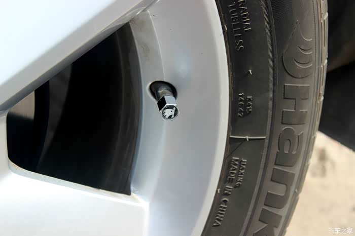

带标的气门嘴
斯柯达的标象什么?老爸说是个手,老婆说是只鸟,儿子说是把扇子,我说是带翅膀的箭还是印第安人头上的羽毛,管他呢。

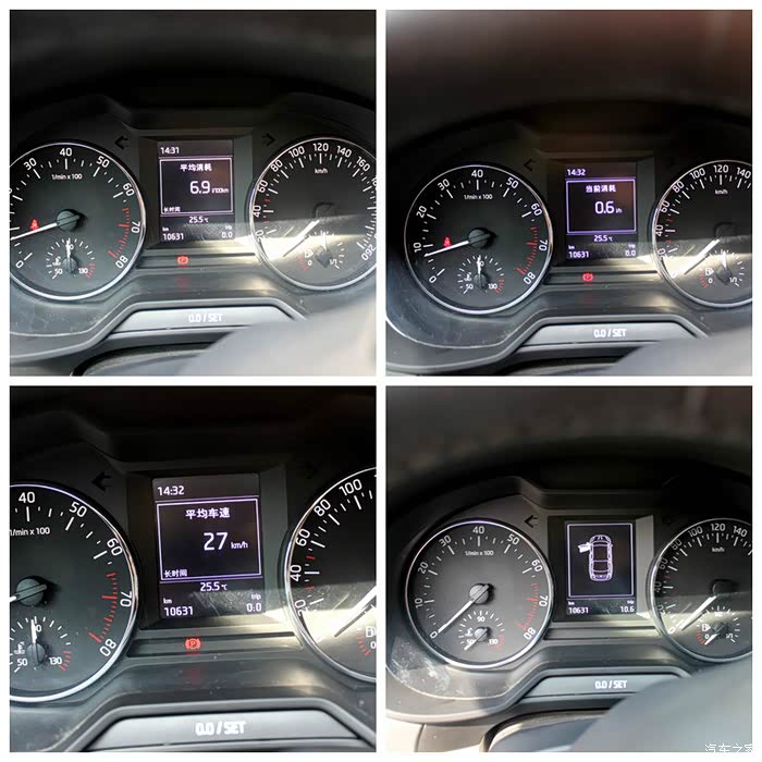

大部分时间市内行车,油耗6.9,满意。

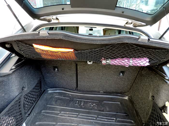

各种网兜

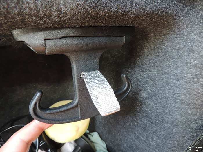

牛角挂勾,明锐减配。网上购买安装上。原车左右都预留好螺丝孔,直接安装即可。

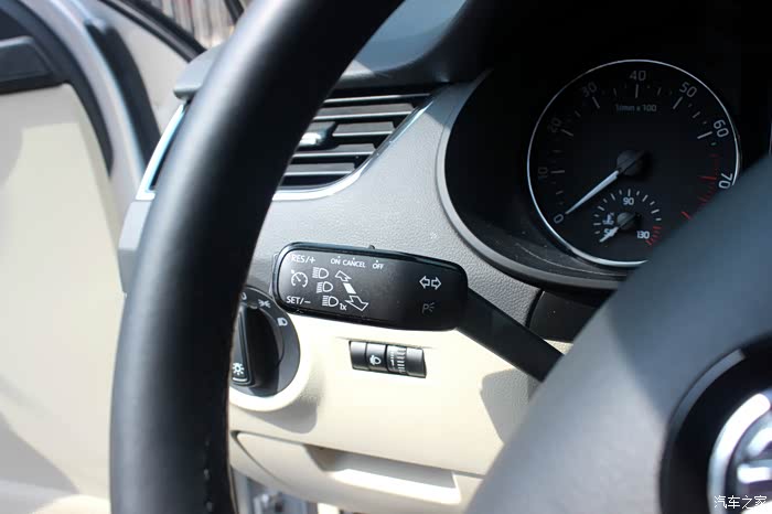

定速巡航,高速必备的神器。点刹车解除,按顶端加号以先前设定速度巡航,按减号以当前速度巡航。

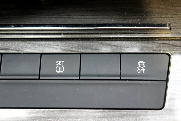

胎压监测和ESP,当初买车也是看重这个了。

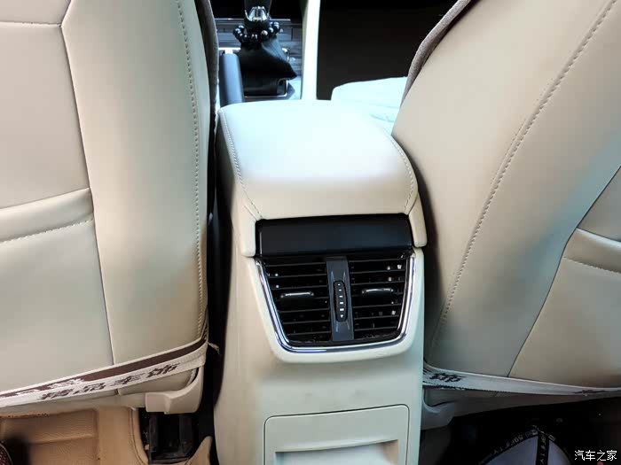

后排福利,空调出风口。话说若能在此处添加上12V充电口和220V电源接口不更锦上添花吗。
ps:我要求有点儿高了吧
