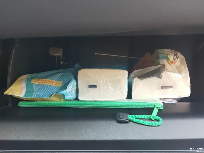

        接着打开我们的手套箱,取出里面的杂物,方便我们后续工作的进行。

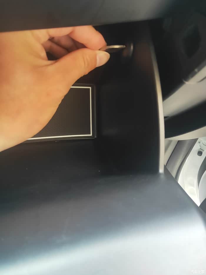

       取出杂物后我们便可以看到手套箱左右两侧都有一个塑料件起到固定作用,用一元硬币拧动该塑料件后去掉。(在这一步相比较于用平口螺丝刀我更建议用一元硬币,可以避免操作不当在手套箱里留下划痕)

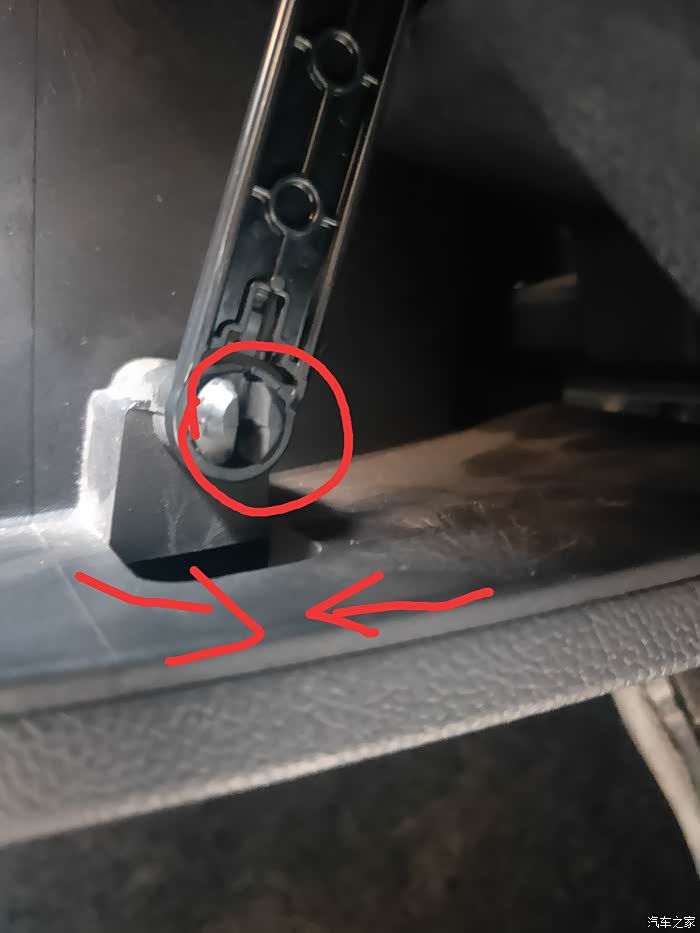

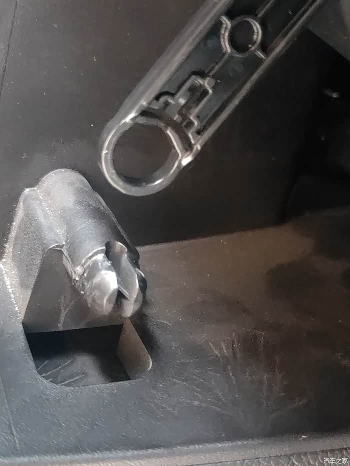

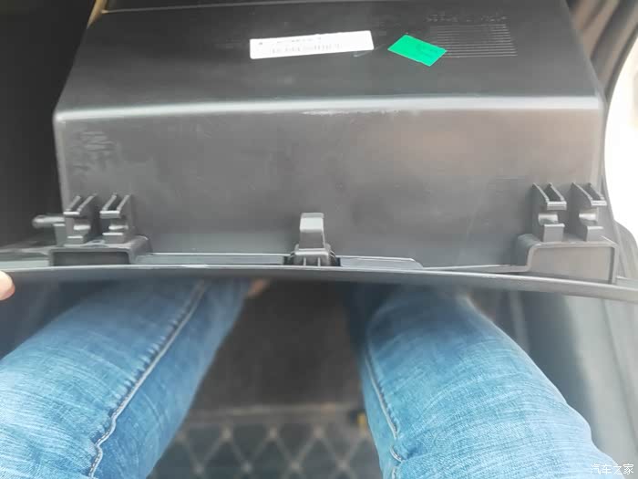

       在两左右两侧的塑料固定件去掉后,手套箱并不是就可以直接去掉了,此时我们看靠近车门这一侧,还有一个固定的地方,整个更换过程需要多加注意的也是在拆卸该位置的时候。
       来一张侧面特写图,便于大家观察。在拆卸这个塑料固定件的时候,我们需要先按键箭头指示方向用手先用力将这一部分挤压后向车辆内测挤压,使其脱离固定之架。(假如在挤压时感觉吃力可以找一个尖嘴钳代替双手)
       取掉后该固定塑料件是这个样子,这样大家可以更直观的认识该固定件结构构成。

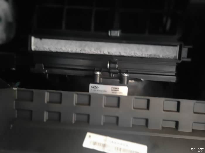

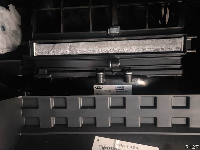

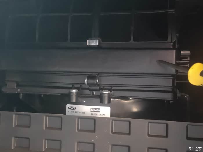

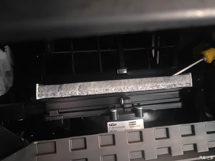

      在去掉最后一个固定件后,我们便可以把手套箱取掉,此时我们便可以看到平口螺丝刀指示的位置就是空调滤芯的位置。

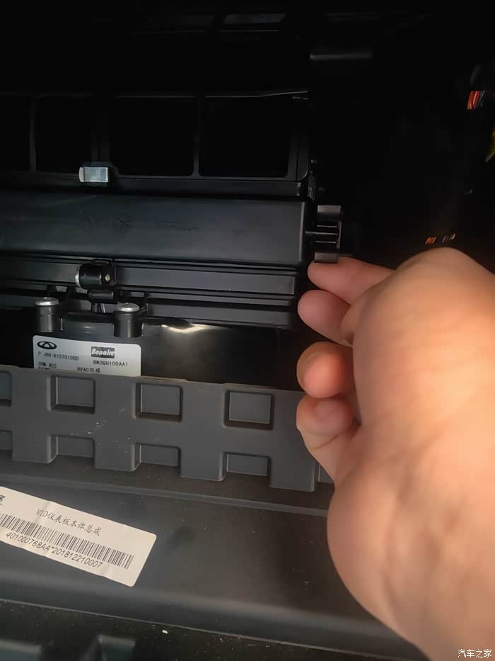

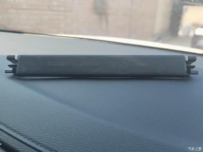

      我们需要先把这个塑料件取掉,如上图所示,还塑料卡壳左右两侧都有同样的装置,我们在取掉时直接用双手同时按压然后往座椅方向移动便可以取掉该塑料件。
此时我们便已经可以清楚的看到空调滤芯了。
       假如用手不太好取出的时候,我们可以用平口螺丝刀先滑出来一点然后再用手取出。取出的过程尽量保持平稳,因为有可能我们的空调滤芯上会有树叶等杂物,避免掉落到出风口中。

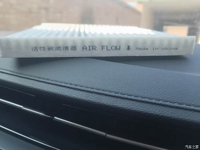

     然后拿出我们新的空调滤芯,安装前注意观察一下侧面的指示,按照箭头指示方向安装。
替换完成~
       在将新的空调滤芯放置好后,再扣上该塑料卡壳,这个卡壳上面有英文字母,注意安装的时候别装反位置。
