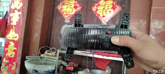

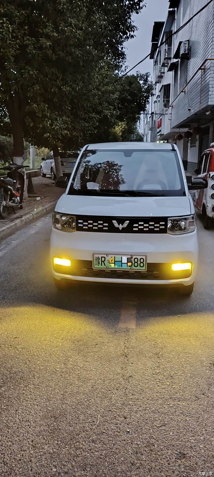

前来两个雾灯是假的,网上买来带灯泡的都要100多,看了别人的帖子,有了启发。买了2个t10雾灯、2个底座一共30块,下面看图片。

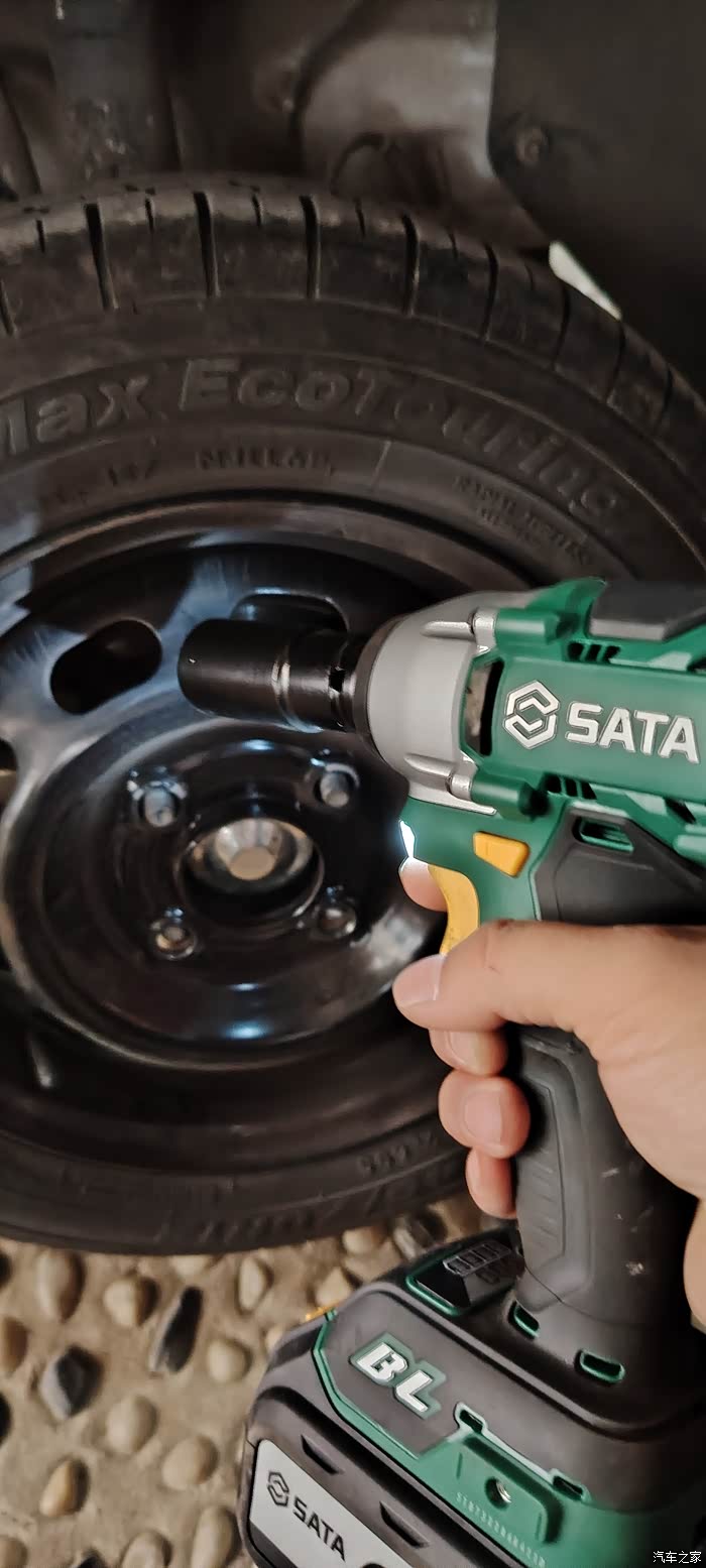

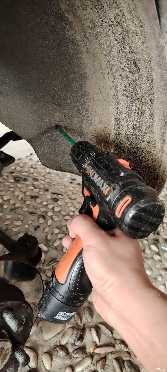

先把轮子卸掉
翼子板几个螺丝卸掉,就能拆下雾灯了

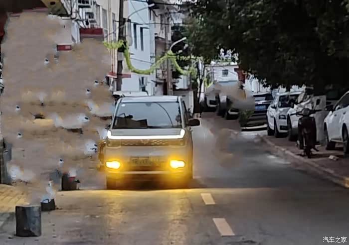

拆下来这个样子,自己钻孔,装灯,打胶。我用的热熔棒,装上后才发下,一发热,胶棒就变软,灯就掉了,天热了这个胶还得换。然后20块买了条扫描灯,成品如下
装上扫描灯

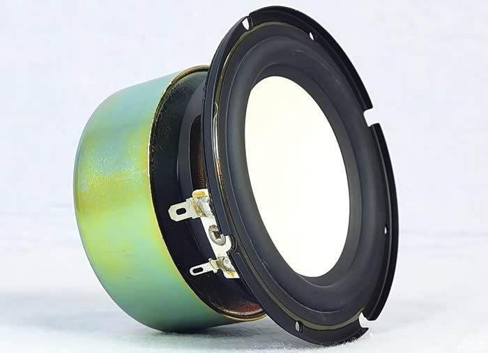

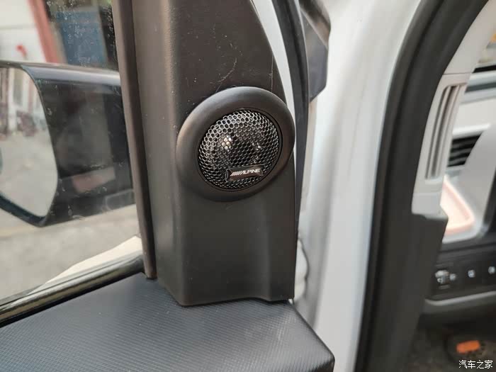

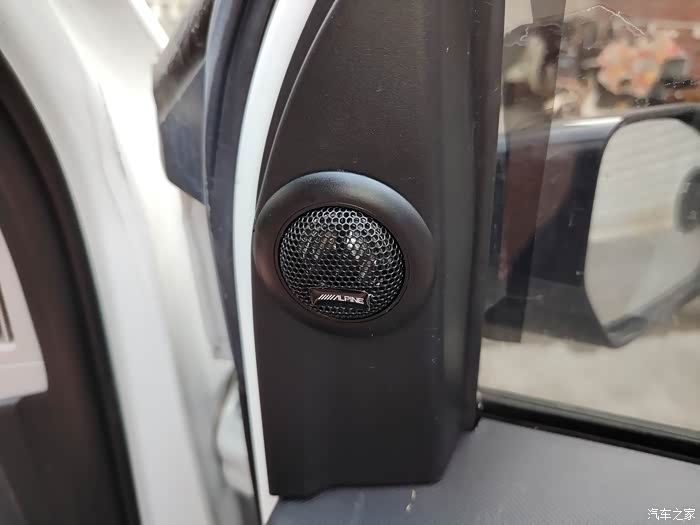

每天上班来回一个多小时,音响不能差。这车只有一个喇叭,我战战兢兢拆开右门板,发现厂家居然良心的留了喇叭线,那就简单了。网上搜了下五菱mini一套喇叭随便都要500多,真黑。我自己换的前面重低音一对四寸,高音头一对,加了个低音炮,还有前门止震板,总共就200左右,可惜发不了视频,效果很好

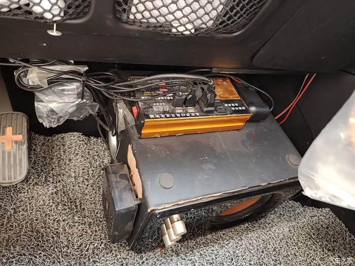

图片中依次是有源低音炮、蓝牙接收器、220V交流逆变器。这个逆变器很好,车充是一直有电的,接行车记录仪,其他口可以手动关掉。
我曾经效果收个别人拆下来的五菱mini收音机(带蓝牙那种),咸鱼上还有百十块,这人咋想的,卖这么贵?还是自己动手吧
拆开中控,找到本车收音机四根喇叭线,接线引出来,直接接在低音炮上,原车收音机就不用了,音质不咋地。其实本来有两个方案,1、原车用原车收音机听歌,原车收音机引出两个线接有源低音炮输入;2.不用原车收音机,有源低音炮2根输出线直接引入中控接前门喇叭线,原车收音机所有线全部断掉,就是不用了。两个方案对比了,还是第二种好。因为所有声音都是从有源低音炮带出来的,整体性更好,比原车收音机强多了。所以网上那些拿着别人换中控屏拆下来的收音机还卖百十块,不知道咋想的,啥都当成宝。
一对高音头20块,还带标的
重低音喇叭,50一对

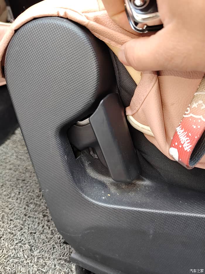

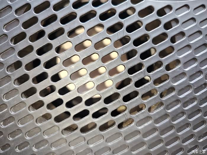

副驾座椅放平
网上找过别人的经验,有说大力出奇迹,我试过,不行。还有拆座椅,拿角磨机切割的,太麻烦,没试过。
我自己摸索的方法,很简单。就是把上图黑色的拆下来,就看到个铁片,用钳子掰一下就好。

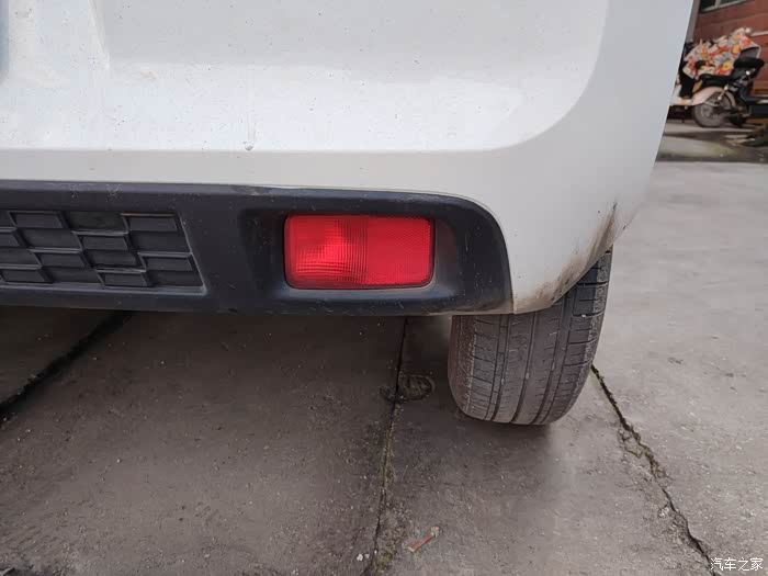

有时间了,把后雾灯也装上灯泡

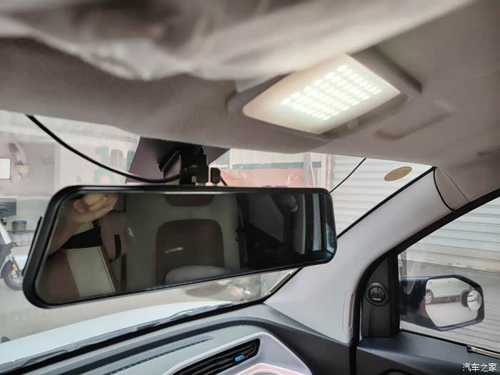

自己装的行车记录仪带流媒体的,很好用,不怕后窗小了,晚上也不怕候车远光灯。其实真没必要装中控大屏,装上很难看

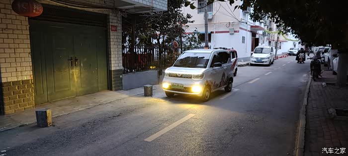

一对大灯带透镜80,不错,切线很清楚
