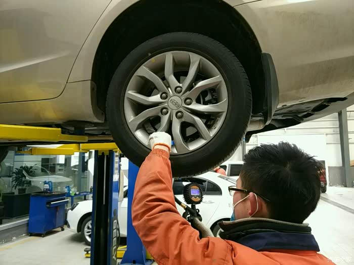

测量胎压。胎压过高、过低都不利于安全驾驶,猴子冬天一般保持胎压在2.5个,帝豪GL的车门位置有具体的胎压标准标识,车友们可以参考。
猴子首保时检查胎压的照片,2.5左右。

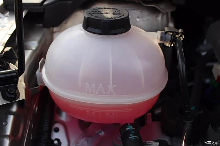

【防冻液】
防冻液可以防止汽车在寒冷冬季停车时冷却液结冰膨胀,导致散热器和发动机气缸冻裂。防冻液全年都要使用的哦。
和检查机油的方法类似,防冻液的刻度一般在箱体上,确认防冻液液面在刻度的范围内即可。
防冻液箱的位置
液位应置于MAX和MIN之间的位置,液位过低的话需及时添加

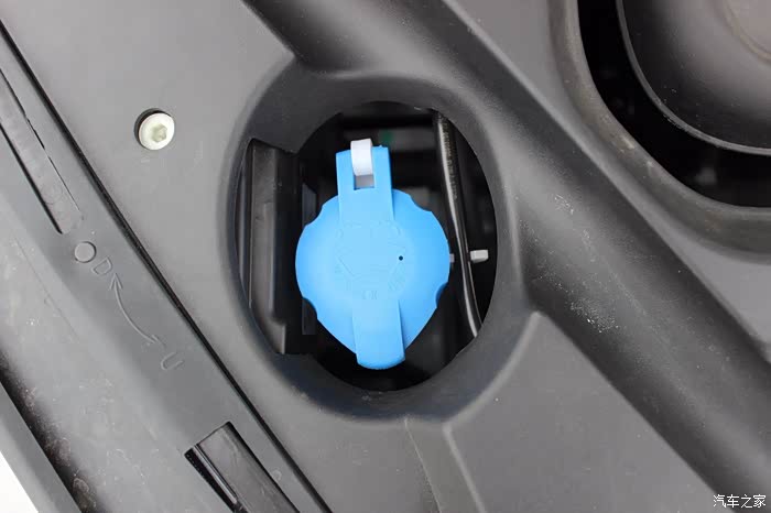

【玻璃水】
跑高速玻璃水离不了,特别是遇到雨雪天气,所以出行前最好将玻璃水注满以备用。
玻璃水箱的位置
开盖后的特写,特别提醒,冬季尽量加凝固点较低的玻璃水,防止结冰冻住

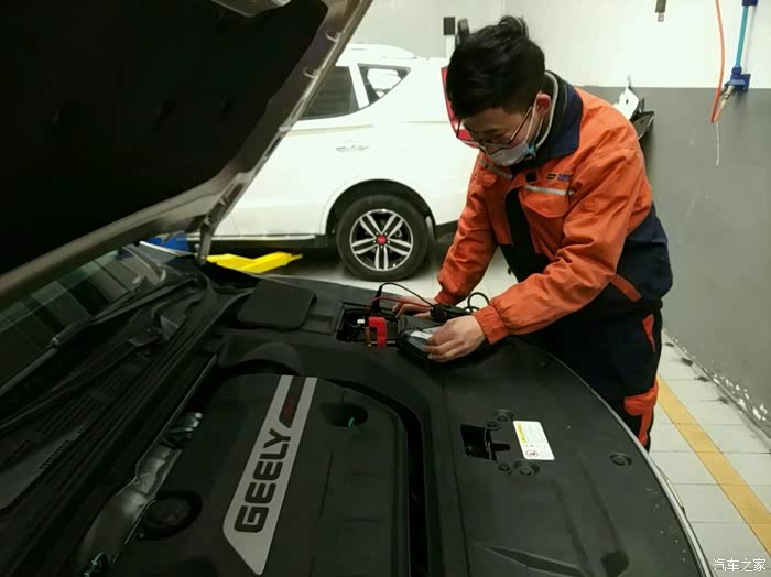

【电瓶】
很多车友平时都不太注意对电瓶的检查与保养,其实电瓶却是汽车电子控制系统的心脏。目的地气候比较寒冷的,跑长途前一定要注意检查一下,另外最好随车带两根电瓶线,以备不时之需。有的汽车电瓶上有个观察孔,电瓶灯是白色的则说明需要充电,如果电瓶灯是黑色则表示要更换电瓶了。没有观察孔的,就在熄火状态测量电瓶电压,大于12V就没问题。没有测量工具的可以根据车子启动是否顺畅,大灯灯光是否够亮来判断。
GL的电瓶。
猴子1月15日保养时在4S店做的电瓶检测,一般新车问题不大。
