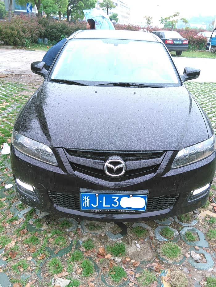

第一步,车子展示,亮出马儿。先来前脸。

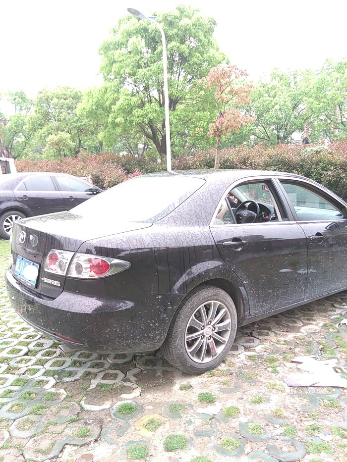

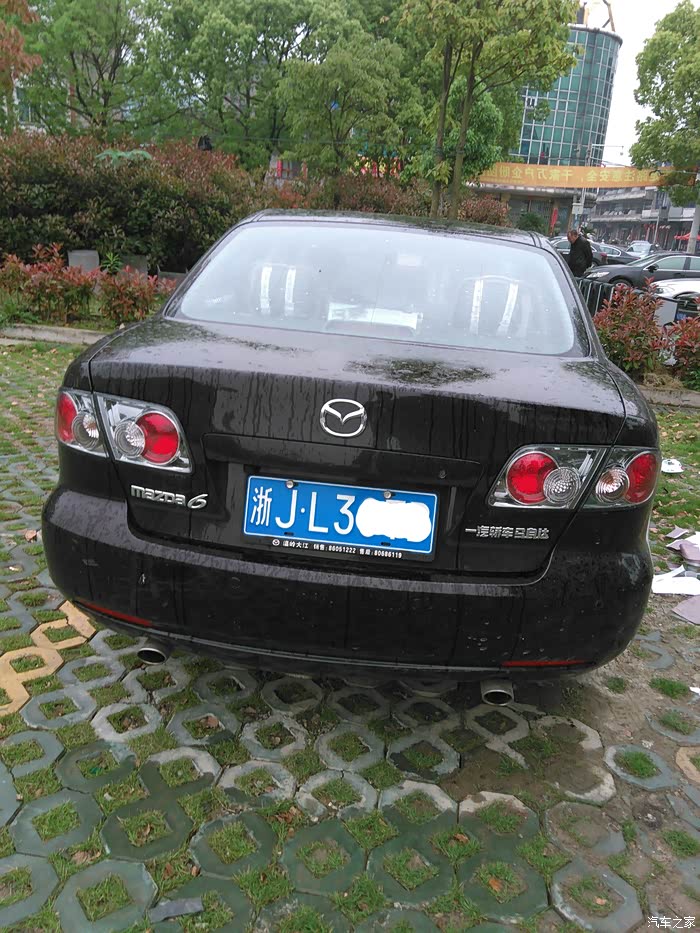

再是屁股,当天下雨的时候开改的。本来没洗车有灰尘的,下个雨当是洗车了,哈哈,为下面开工有一个干净的外室。
斜面的马儿,

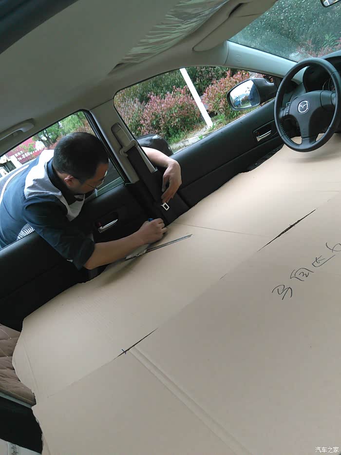

现在开始改造工作,第一步是四个车窗玻璃要大开并关上车门,还有是最重要的,关键性的,座椅必须放倒,前排的头枕也要卸下,再观察这车的内部构造,依据现在的经验是,这款车的效果很好,改出来的效果会很平稳,座椅可以放倒,头枕可以卸下,这2个条件都符合,基础评估通过。可以开始动手改造了。

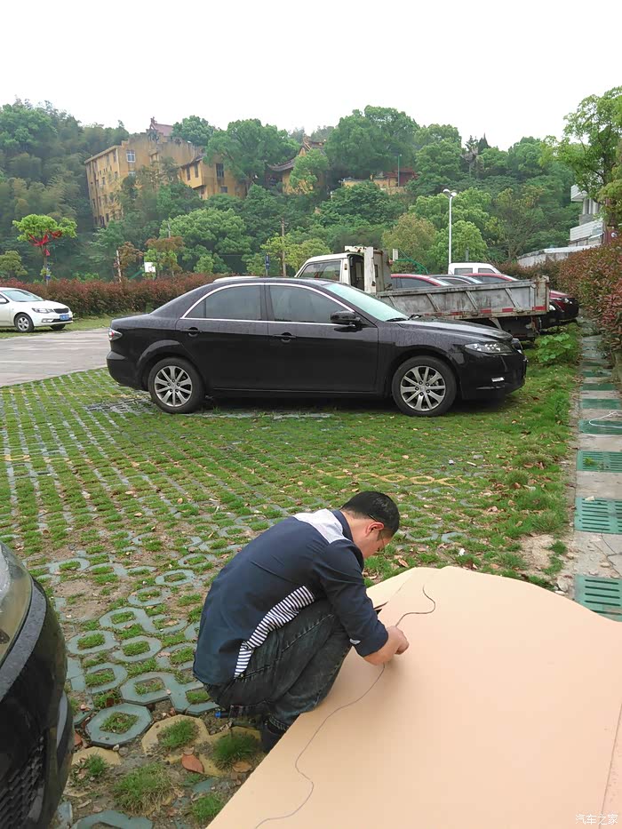

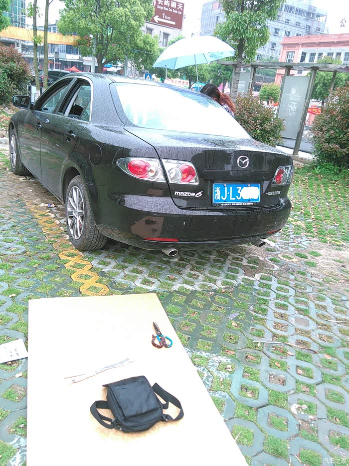

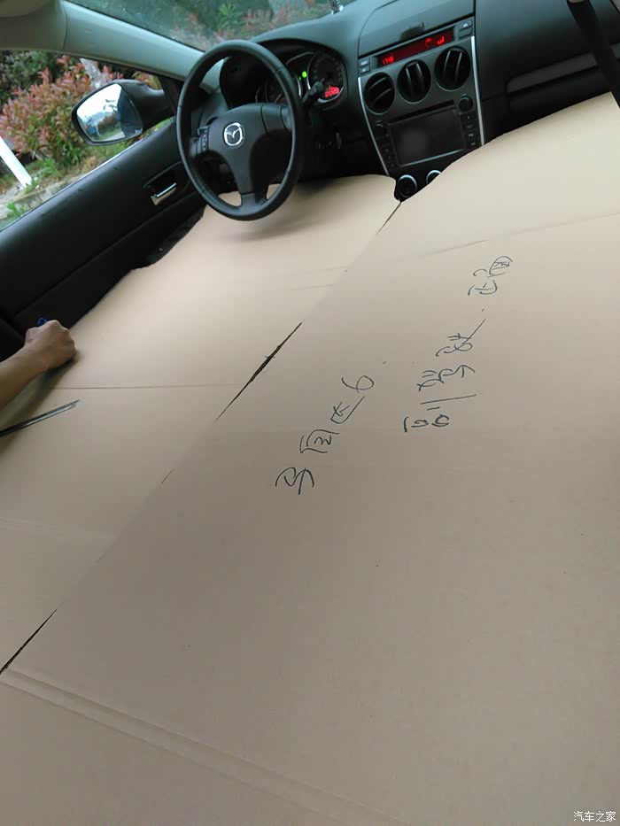

直接室外开版,还夹杂着毛毛雨,在夏天的时候,这样的天气很舒服,不冷不热没太阳还有凉风雨不大不闷。
专车专用,当然是要制一个马儿贴身的马甲。服服帖帖的。

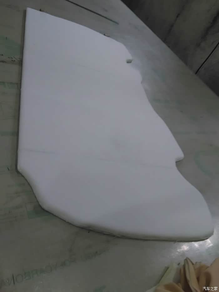

这是我们的改造工作台,其实也就是地面垫个版了,工具倒是简单,小刀,剪刀,夹子,笔就可以了。
经过开版,现在已经基本成型了,注意,这步的时候,还只是版型,最终的不是这个,还需要继续往下展示给大家。继续看吧。

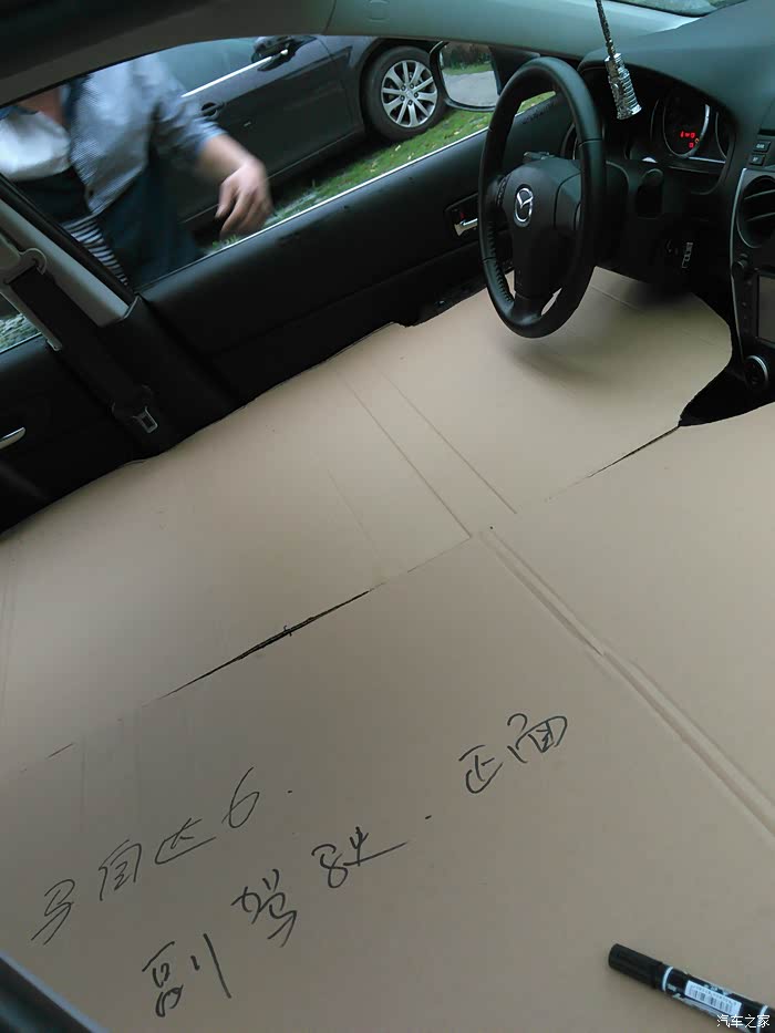

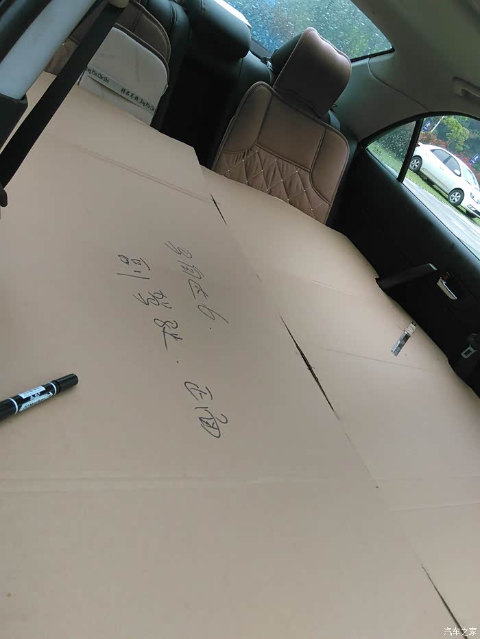

马自达6专用,主驾驶,副驾驶
大功告成,这里可以证实刚刚的判断,一看车子构造基本就能知道改完后的效果了。

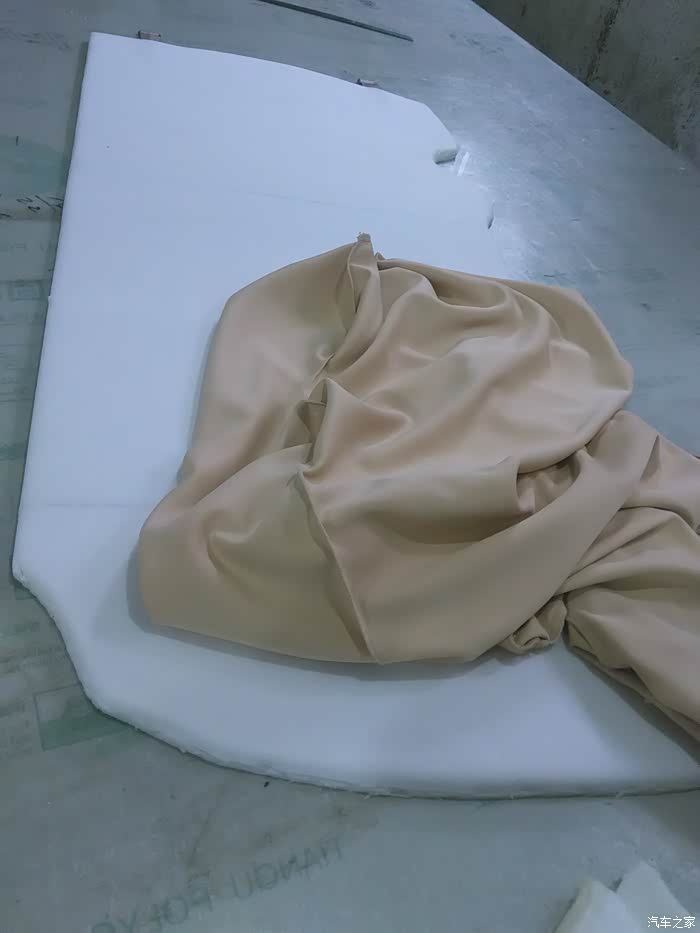

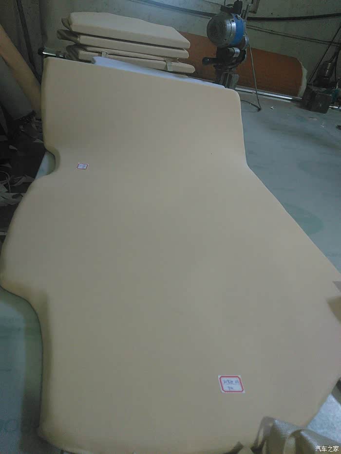

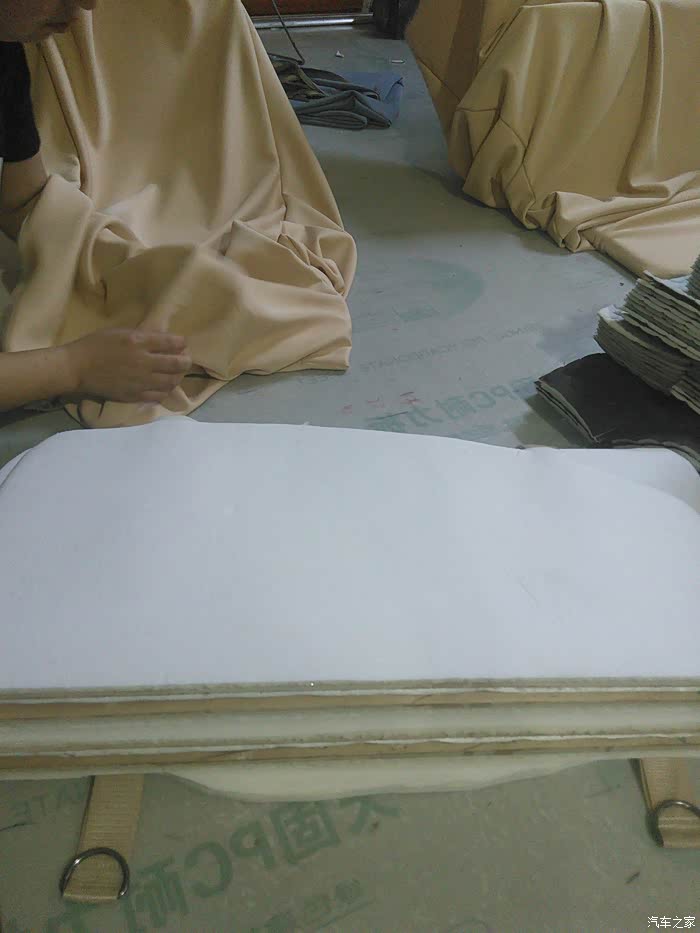

现在版型开版后,当然是进入实际制作验证空间及使用的了。通过手工打造,马自达6的快完工作品就完工了,这里的厚度是2cm,不会很厚,不怎么占用地方,这是摊开的,整个摊开,可能这里没有对照物,不知道长短,不过我可以高速你,这个长度及宽度,对于正常的成人男子是基本够了,宽度绰绰有余了,马自达6的空间还是可以的,接下来继续看就知道了。

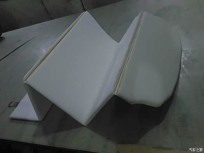

2个部分的展示,一个是里层可折叠部分,一个是可拆洗部分。折叠的当然是里面的白色的了,可拆洗的就是外层布套了。这是未套起来的时候,

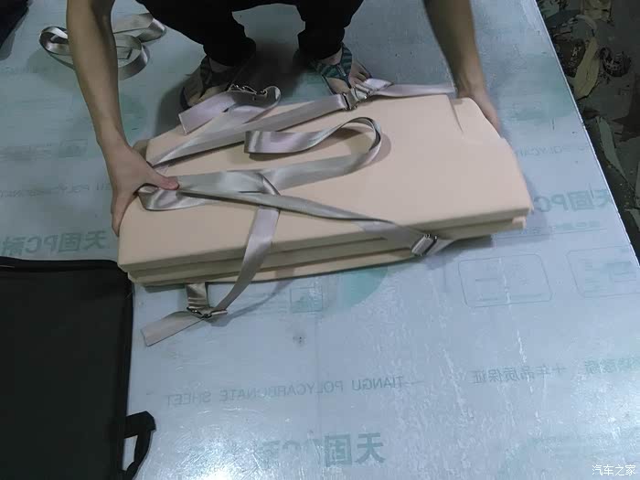

来个折叠展示,这是4折5片的一个改造。可以折叠,也就是通过这个设计,安装,收缩方便,以及携带方便,最重要的就要靠这个可以折叠功能来实现。
开始把两个套在一起。
这样基本是算完工了,很OK了。可折叠可拆洗的车载旅行床,而且是马自达6专用的就做好了,我们现在收拾打包 ,最后一步就是到车上适用的了。

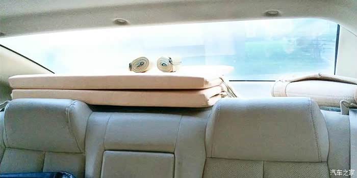

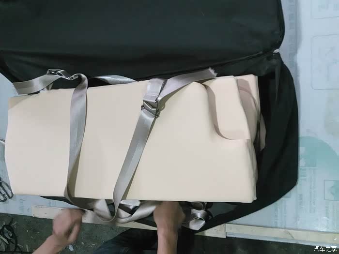

折叠起来也就这么大小。
装包装袋,存放就是这样的袋子里,可以提着,很方便。

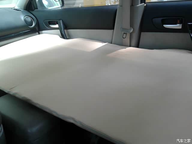

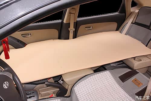

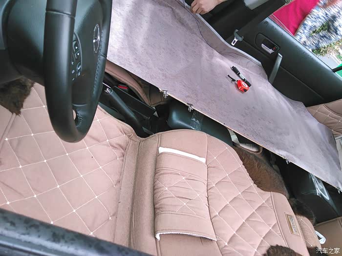

好了,前面所有的工作都完工了,最后一张,露真容,装车实拍。平平整整,马儿6的大空间,跃然出现,出差自驾户外旅行,谁说马儿6的空间不足,底下大空间可以放些需要的东西,上面休息,效果杠杠的。
全程下来,马自达6改造很成功!这款车卖的那么好,在家里只有这款车出去的时候,有个大人的脚可以伸直的休息车床,懂你,应该是最大的温暖了。有爱才有家,有车就有房,剩下的时间,就是想去哪里,随时出发了。祝愿车友们自驾玩的平安开心,去看看不一样的风景,舒缓下心情。这个时候,车就是一个忠实的朋友,是我们生活的重要组成部分,而不是单单一个代步工具了。
