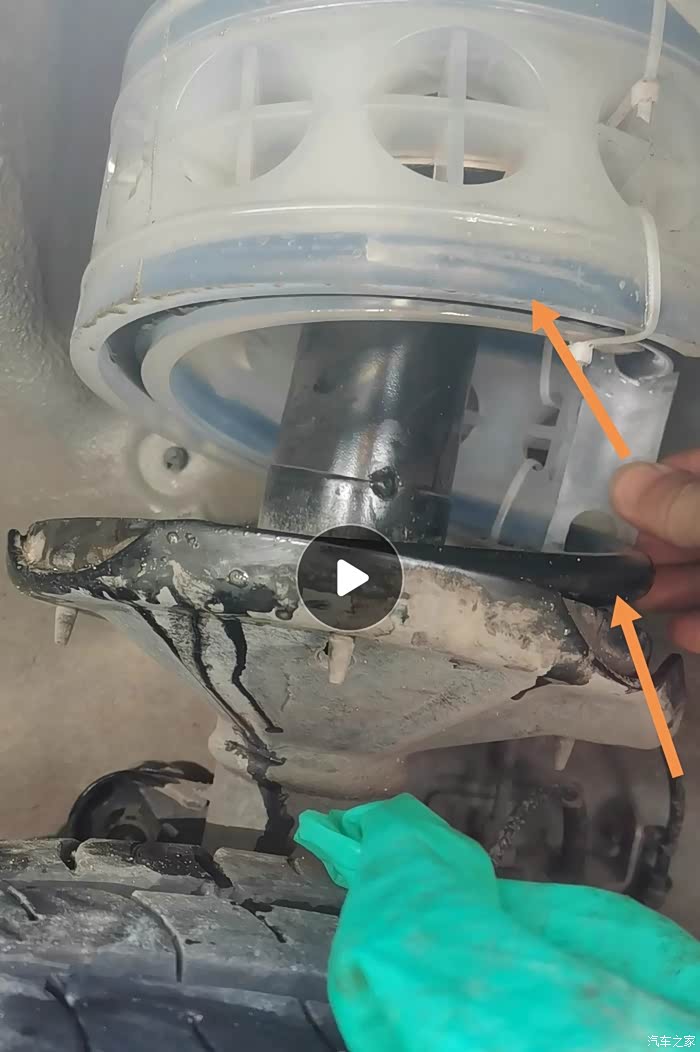

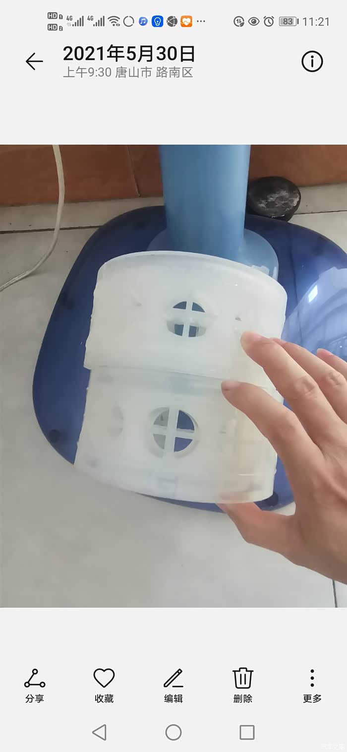

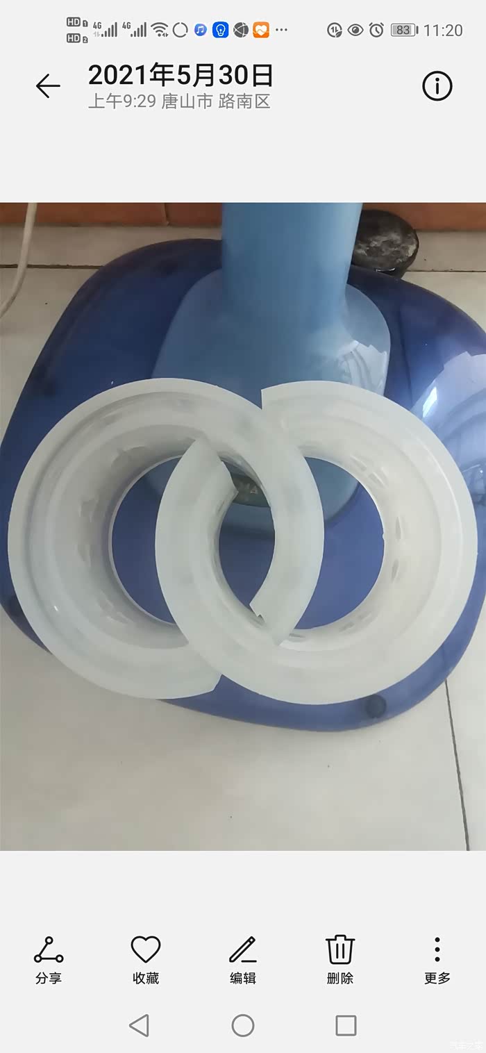

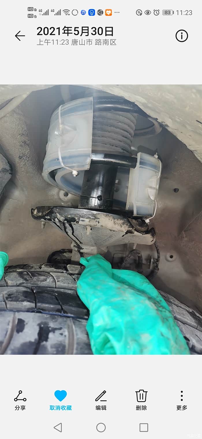

前轮今年夏季安装的,因为310W前减震设计偏软 转弯稍快侧倾严重遇稍差路况左右晃幅度大感觉底盘调校不扎实,还有前唇与地面间隙太低12厘米左右样子,下个小坎就刮擦,决定自己安装一下试试看,选择减震胶,直接告知商2017款,宝骏310W即可,弹簧减震胶有(黑,黄,红,蓝,透明)多种颜色,因河北地区冬季零下温度低—20℃左右,我选的进口硅胶透明加强款大概55元,到货每只大概一公斤重,非常厚实)据客服说硅胶耐低温,加强款弹簧胶受压回复形状耐久10~20年,(其它颜色各有少许不同性质,红色运动,最硬)因为是夏季到货(放—20℃冰箱24小时冷冻一只做了冬夏季节对比),虽然是硅胶,但对温度还是有区别的,实验比较后感觉柔软硬度差一倍吧!(+30℃到—20℃的温度差50℃)。安装前按说明(支起轮胎后避震弹簧放松到底即可,确实也无需拆卸轮胎)配好洗涤灵温水,喷壶,清洗避震弹簧后,(减震胶我经过热水浸泡柔软便于安装)在减震胶上下凹槽喷洗涤灵润滑便于导入弹簧安装(简单讲就相当于给弹簧螺旋间距加了硅胶支撑)第一只因手法不熟我装了半个多小时,第二只几分钟就搞定😊孰能生巧!(减震胶装弹簧,先上上面凹槽再装下面就好安装 ,待一只全部安装好顺便调好在弹簧间位置)我后期调整过前轮两只减震胶在弹簧中部与下部的行驶对比,调整到中部时比下部行驶感觉略硬但抗侧倾能力明显提升一倍(调整到弹簧下部时只能提高弹簧硬度,侧倾不变,所以厂家也建议中部为好,弹簧上部别想了,安装可能会磨侧壁,性能与下部安装会相同),弹簧减震胶安装到中部静态感受,上车时,以前减震会忽悠明显下沉一下,现在小到 基本不明显了,说明车静止时弹簧硬度明显提升,(经过路试后测量与轮眉间距,安装减震胶基本不会对提高整车高度,如果有也就3~5毫米哦,切记不要指望有较大增高的惊喜),谈谈安装后3个月实际行驶感受,遇同样小区减速带回弹力稍有改善,稍快掉头或转弯侧倾有改善,测试下同一约12厘米路沿儿没有刮擦前唇,最明显感受50~60迈及以下速度区间急刹车不会出现点头现象👍,遇坑避震器回弹力明显没有原来吭吭墩到底的颠簸感了,一般路况明显就是SUV感觉,特殊路况不如,原因避震器行程设计短等原因吧。
