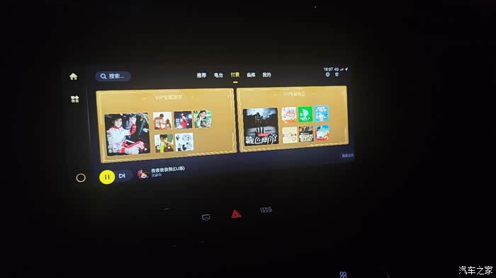

唯一遗憾的就是这个车机不够流畅,内置百度地图,因为数据更新问题不准,酷我音乐,好多歌曲是要开通VIP,而车机投屏,只支持百度carlife和华为hicar.
酷我音乐的音质还是不错的。

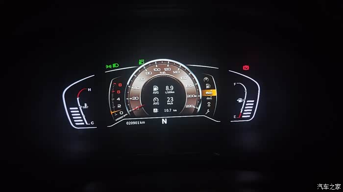

下班堵车的一个油耗。

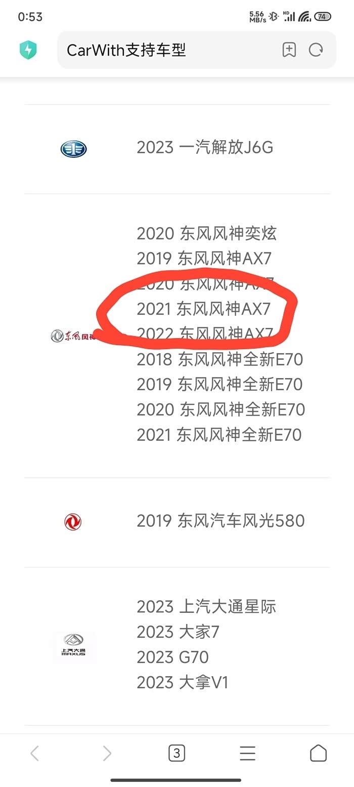

好在小米汽车发之布后,小米手机互联软件小米car with开始适配互联各大车企,而东风风神的一些车型也在适配当中,而我的21款,ax7PRO就是其中之一。今天我就给大家讲解一下怎么用小米car with对ax7进行投屏。

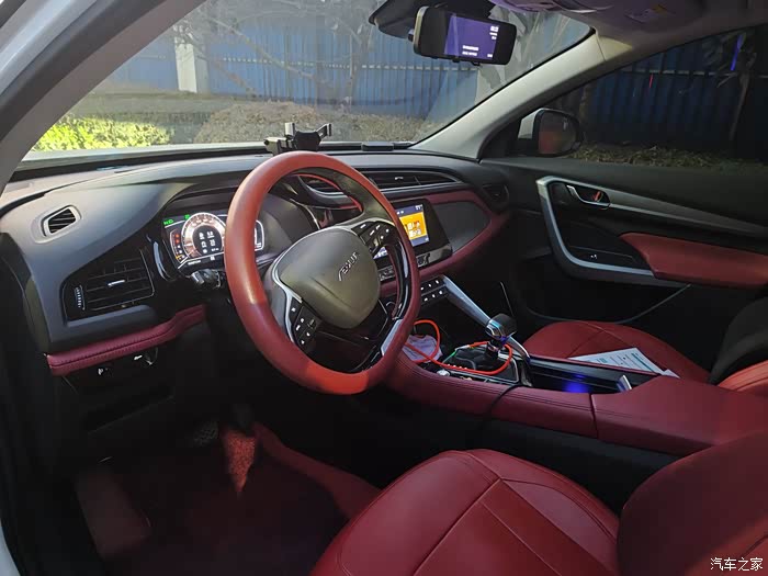

通过图片可以看出来都是windlink 4.0 5.0 6.0版本的车机,并且支持carlife都车机。

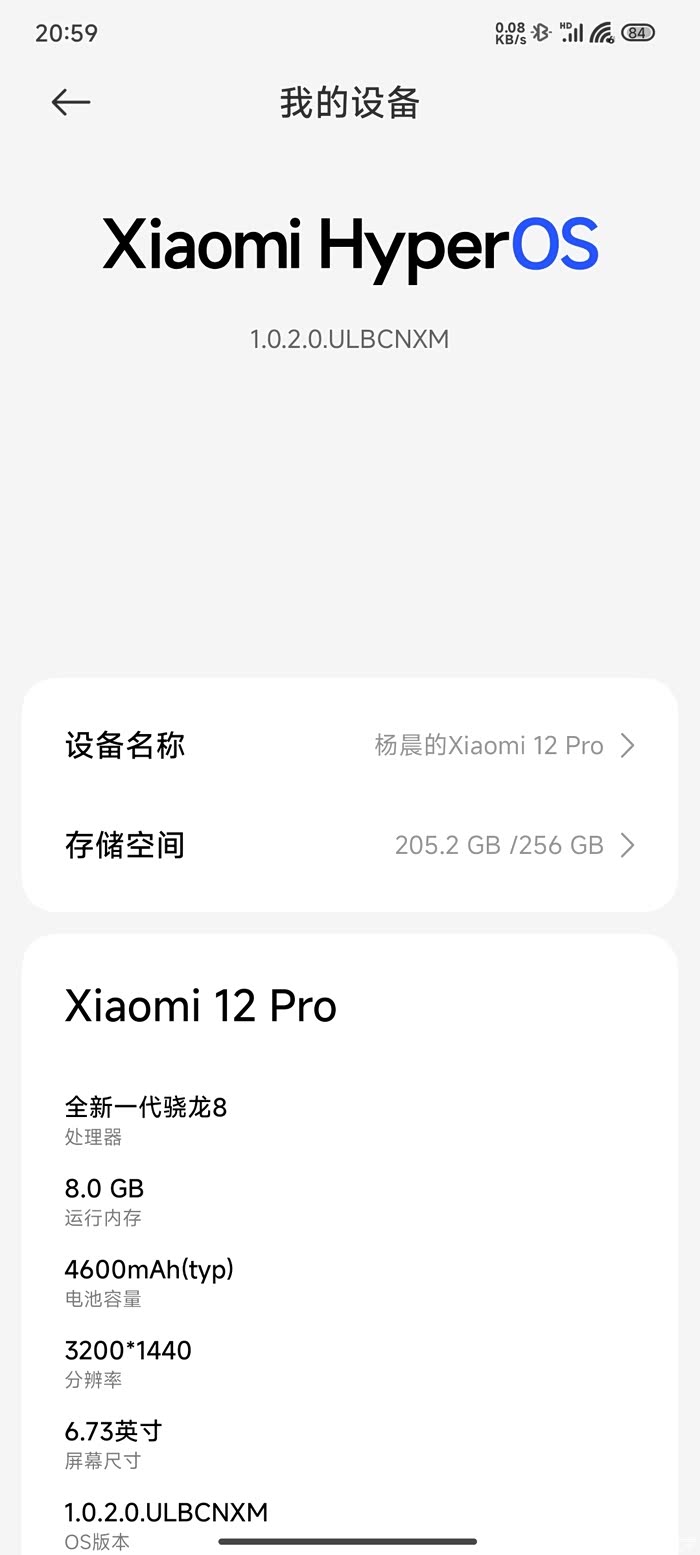

我的手机已升级澎湃OS所以不用升级
而小米手机投屏最好是澎湃0S系统的,如果是MIUI版本得去应用商店搜索小米car with2.0 把车机互联功能升级到2.0以上才可以使用。

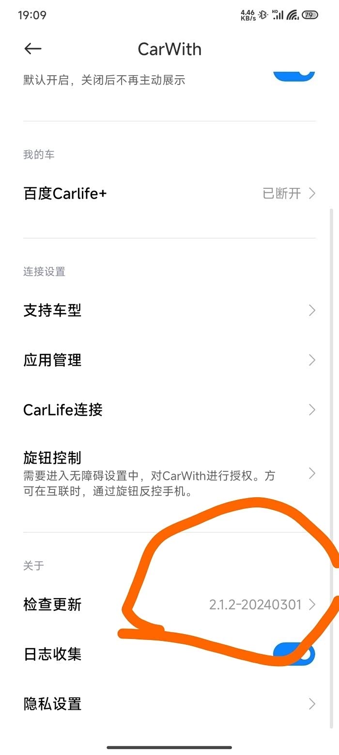

在手机设置连接里面可以找到小car with

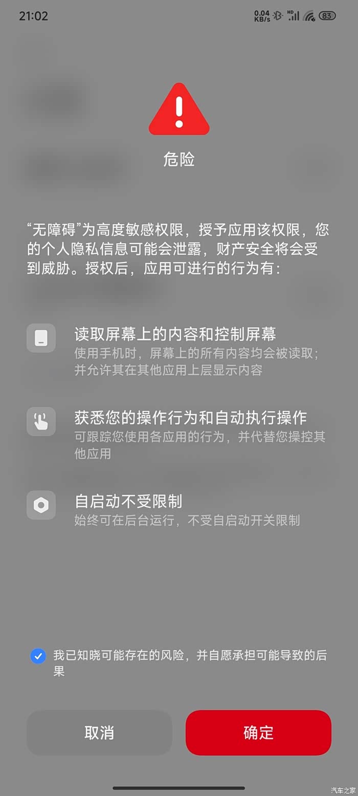

把设置权限改为后台常驻,这样就不会因为锁屏,杀后台,断开连接。
因为小米的car with走的是carlife的通道,这时我们还要下载一个百度carlife组件。

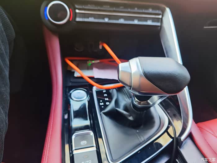

准备好这些我们就是连车机了,因为我们车机闻泰的芯片不支持无线连接,所以只能用数据线连接,最好是原装数据线。

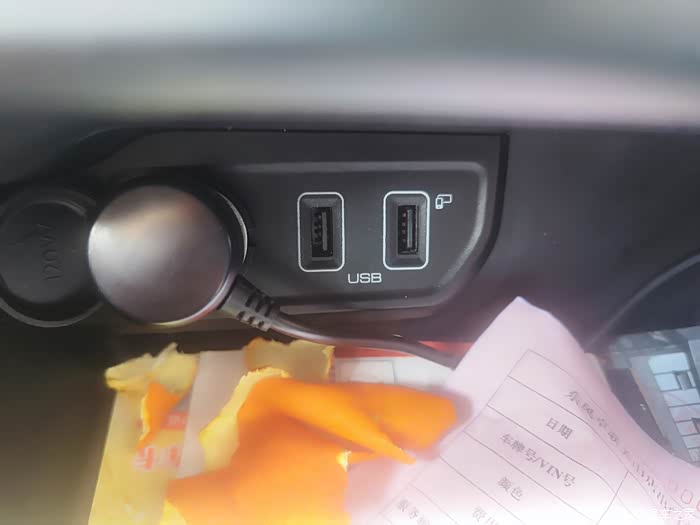

我们把数据线连接到第二个显示有u盘的那个U S  B接口。

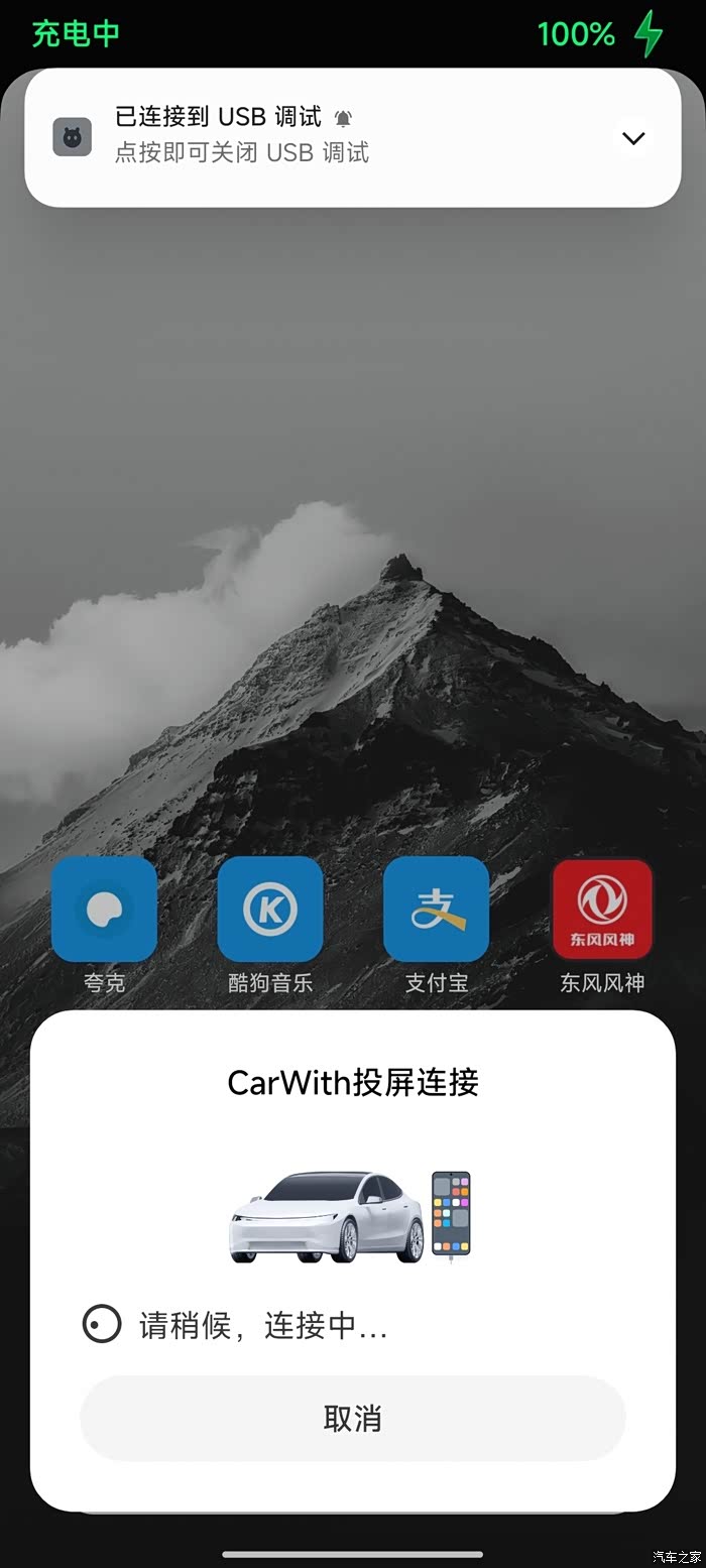

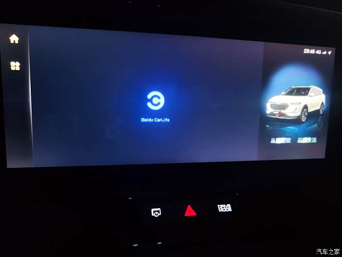

在连接手机,手机的小米car with就会开始自动开始连接车机,因为车机不会自动打卡carlife,所以要手动打开车机的carlife,我可以在车辆设计里面可以或者直接语音控制:你好风神打开carlife.

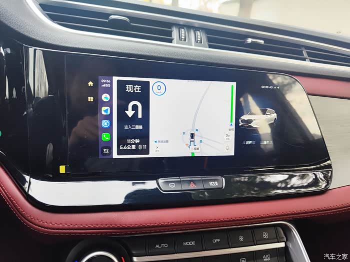

连接界面中。
连接成功,会显示高德地图导航,酷我音乐这些,语音控制是小爱同学,刚开始很容易断开,现在经过2次更新后已经非常稳定1-2个小时也不会掉线,相当不错,遗憾的事不能全屏,要等后续升级,现在奕炫MAX已经完成,ax7不知道什么时候了,急得网上有教程教你如何操作。

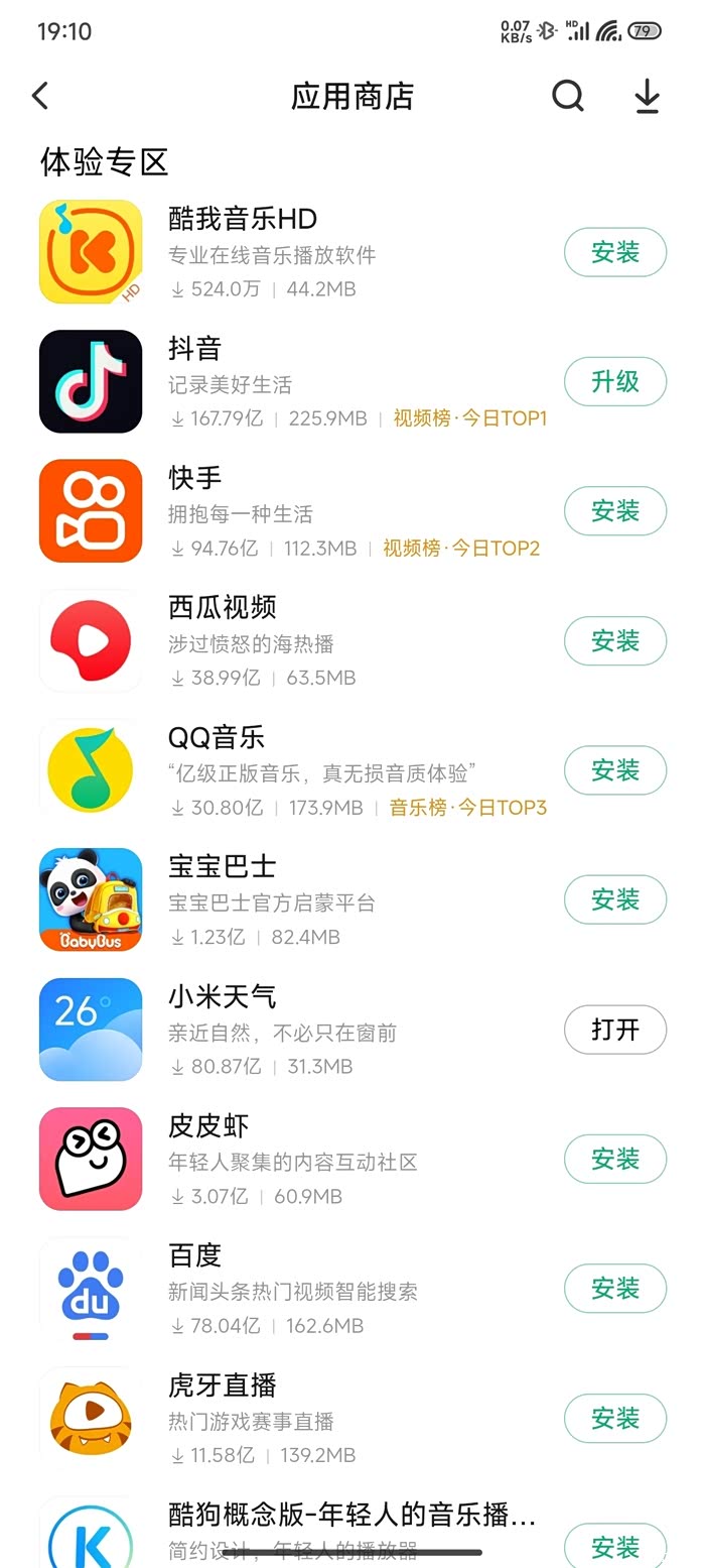

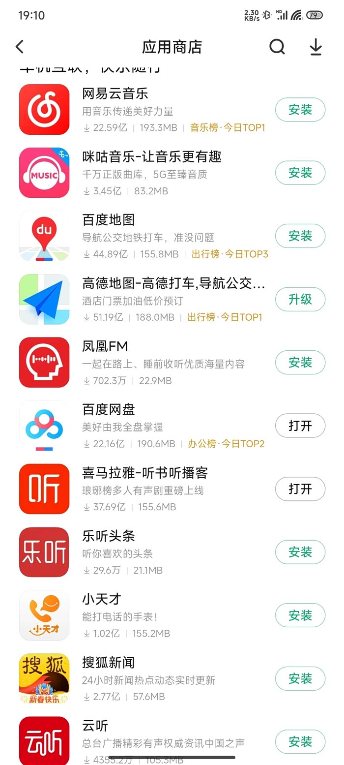

现在已支持网易云音乐,高德地图,百度地图,凤凰FM这些.
现在抖音,虎牙直播,腾讯地图,这些还是体验调试阶段,应该很快就会适配完全,以后也可以车机上,等人无聊的时候刷抖音,看直播了。
