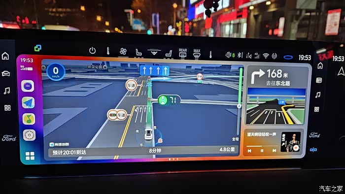

京东下单VIVO手机,只为使用Jovi incar,完美连接亿连,步骤如下:
1、手机打开蓝牙连接车机蓝牙
2、手机打开WiFi热点
3、车机WiFi连接手机WiFi热点
4、车机多媒体映射连接手机WiFi热点

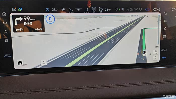

5、手机找到智能车辆,选择亿连无线方式连接车机,根据步骤提示操作,就可以实现Vivo手机Jovi incar和车机亿连连接
6、连接后媒体无声音,需要在手机蓝牙设置里面关闭媒体音频传输,这样问题就解决了。

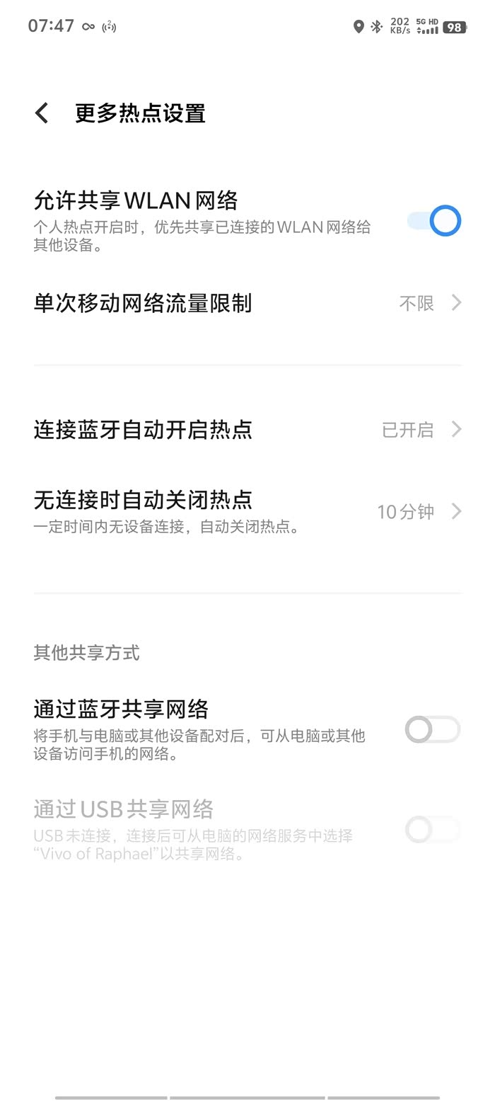

7、上车VIVO手机与亿连自动连接前提是需要VIVO手机自动开启WiFi热点,具体在WiFi热点设置里面,更多热点设置中把连接蓝牙自动开启热点选项开启。
