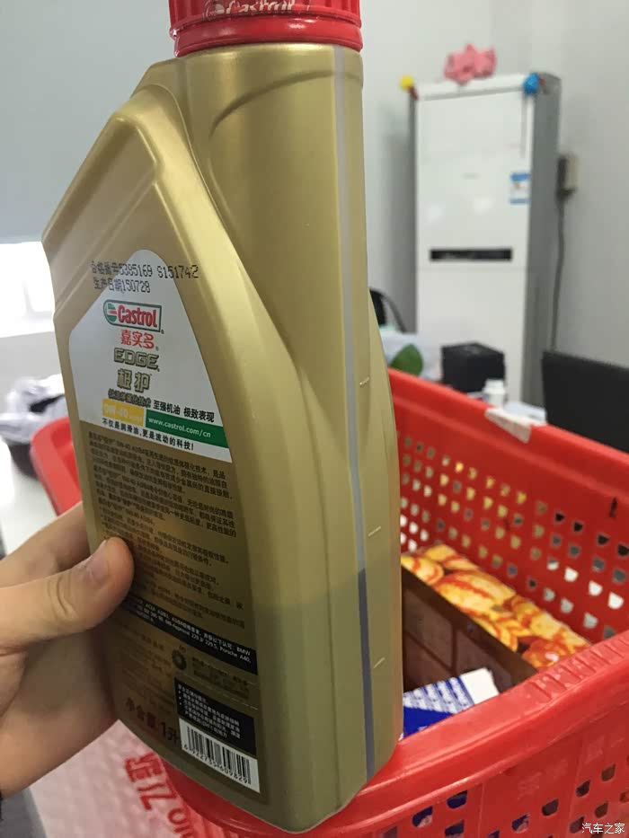

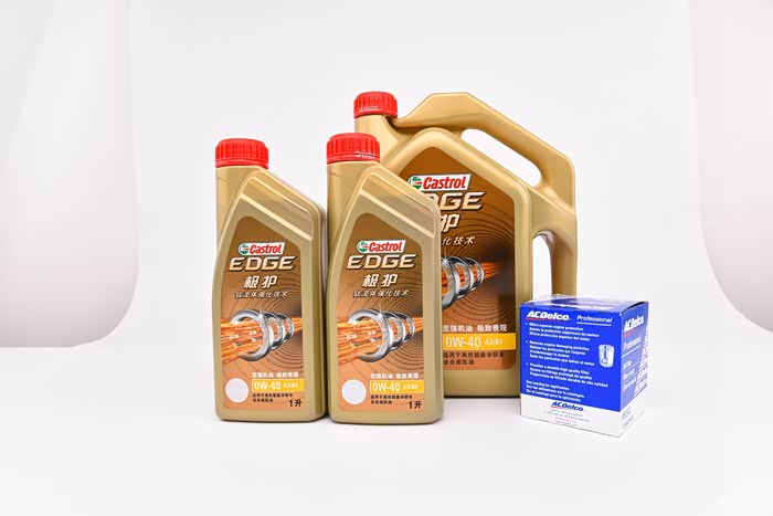

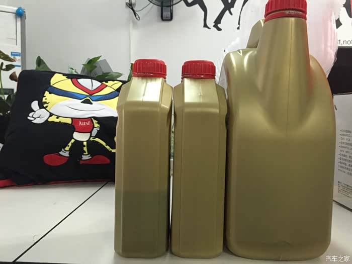

机油:嘉实多极护 0W-40 4L+1L+1L    共6L装
机滤:德科原厂原车机滤
工时:因是旁边店里的师傅装的,比较熟,花费30元,正常工时应是50元(PS:之前看车友的贴,有些工时要150和270的,是怎么来的?)
6L机油+机滤+工时费  套餐698元!
实物如图:

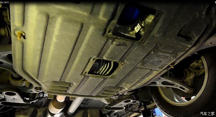

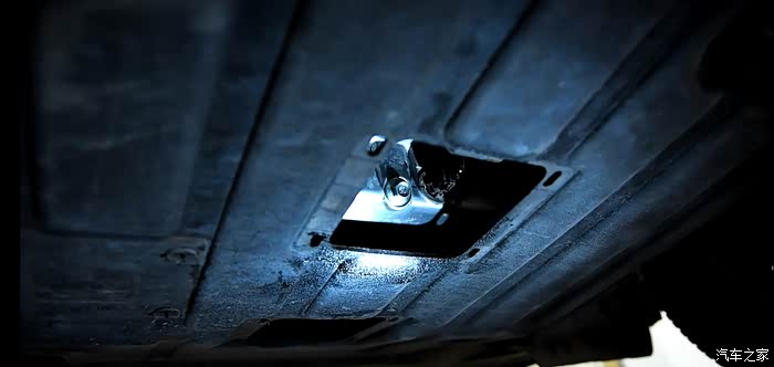

安装了金科的塑钢发动护板,刚好有个车友一起,说这个护板包裹性保护的很好,确实……

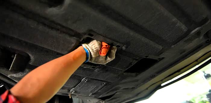

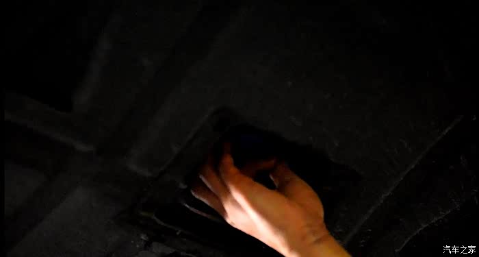

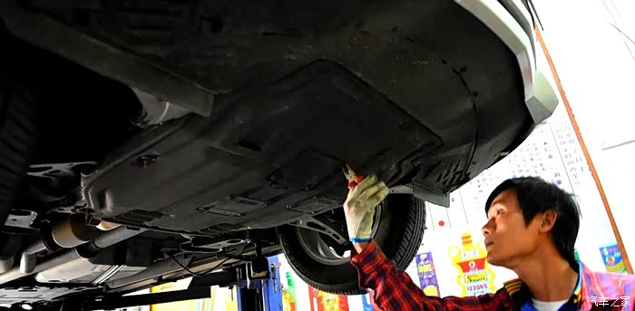

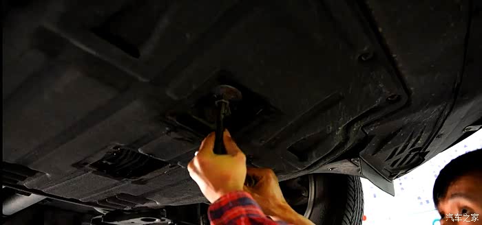

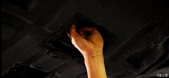

拆开预留好的机油口和机滤口。发动机护板上面都是预留了盖口的,直接拆开卡扣就可以了,不需要下发动机护板

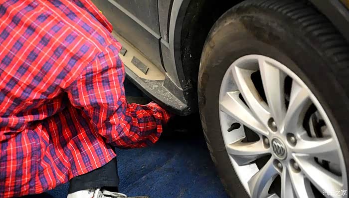

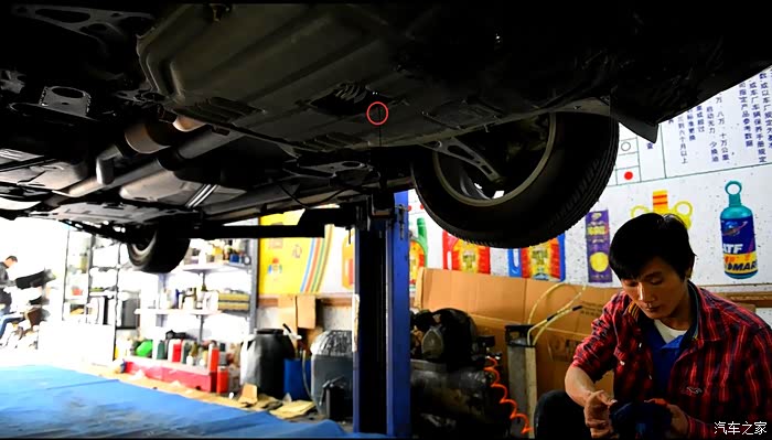

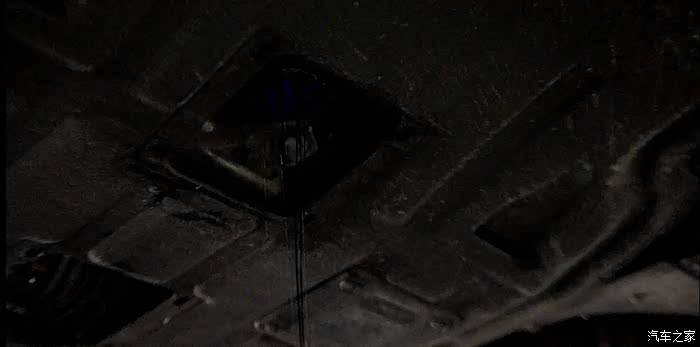

拆开机油口镙丝,准备放机油。一直凑着在看,师傅让我闪远一点别渐身上了!
眼看着漏完了,这样就完了吗?不是哦,再拆机油滤清器
(PS:保养时建议车主朋友们一定要自己亲自全程监督,机滤一定要换掉。我相当不能理解为啥有些车保养换下来只需要4.5L机油  有车友帮忙解释一下嘛)
漏完后的机油,很大一盆;之前都是在SSSS店保养的,废油还挺黑的。原来机滤里面还倒出不少废油

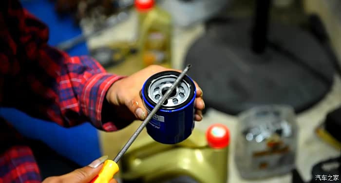

下图这个是拆下来的原厂机滤(AC德科)

把粘到机油的地方都用布擦干净,师傅还挺细心的

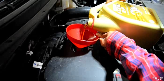

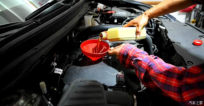

升降机降下来。开始加机油了

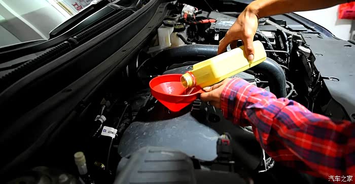

先来4L装一瓶倒完
再来1L装一瓶倒完
按照昂科威车辆使用说明上的,需要用5.4L机油。所以最后一瓶1L装的,只需要倒0.3L左右。就Ok了

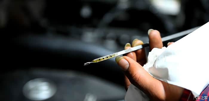

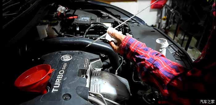

师傅用油尺测量一下看看!图片太远看不太清楚,见谅哈!
我这估计是我自己带的机油,所以师傅给倒过头了。超过了
听群里车友说一般是到上限缺1格到半格比较好

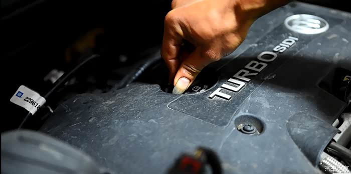

确定已经加满之后把发动机油箱口盖上
启动一次发动机。后面检查是否会漏油。没事Ok! 搞定

6L机油换完之后剩余油量照片为证
