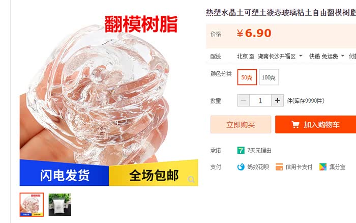

看过我前面帖子的<长沙车友 国金GM3 自己动手修复雨刮器连杆作业 申精>,可以接着向下看了,因为本次修复完美解决了最终的问题,前面一个帖子是用吹一段塑料管套在雨刮器连杆凸头上的方法修复,经历了几次下雨后,我发现吹塑料管在凸头上的方法存在弊端,那就是活动间隙太大,容易造成雨刮跑偏,不按设定轨迹刮玻璃,一会儿偏左一会儿偏右,不是太理想。为此我决定再造关节,就好比做个全面的外壳手续,给他造出一个原装塑料帽来。塑料帽固定在连杆上和原装帽一样,凸头在帽子里活动,这样就消除雨刮摆动间隙,达到完美的效果。考虑好了就开干了,首先在某宝上买了个热塑水晶土,嘿嘿,既然是再造关节,那么材料很重要,要好操作成型,分析了各种性能后,买了下面这个玩意,只要50g就够了,实际上我用了不到20g就搞好了,越少投入越好。
到家了,就是一包这个白色颗粒。

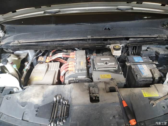

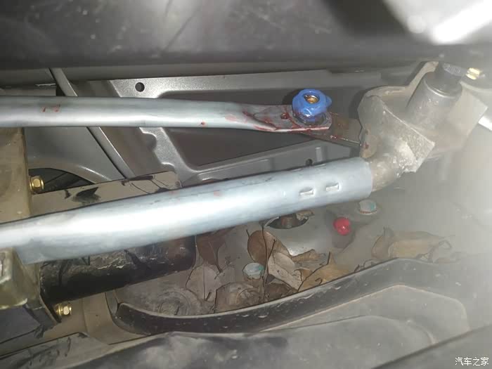

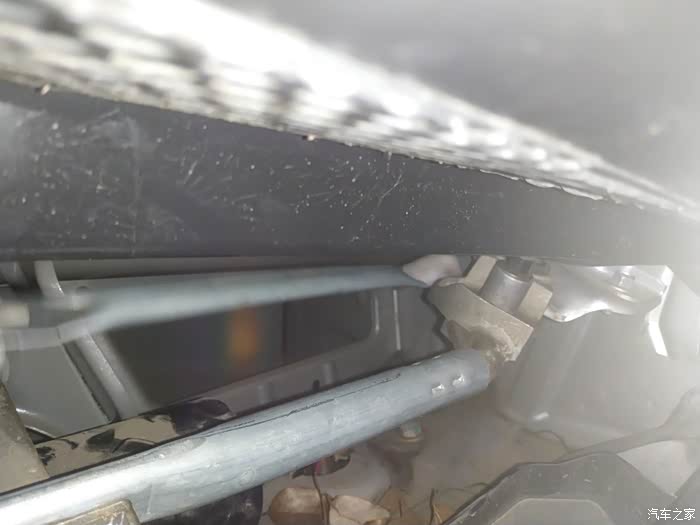

这个时间正好来拆车,还是以前的套路,拆螺丝,取下雨刮,拆开防火棉层

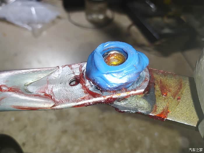

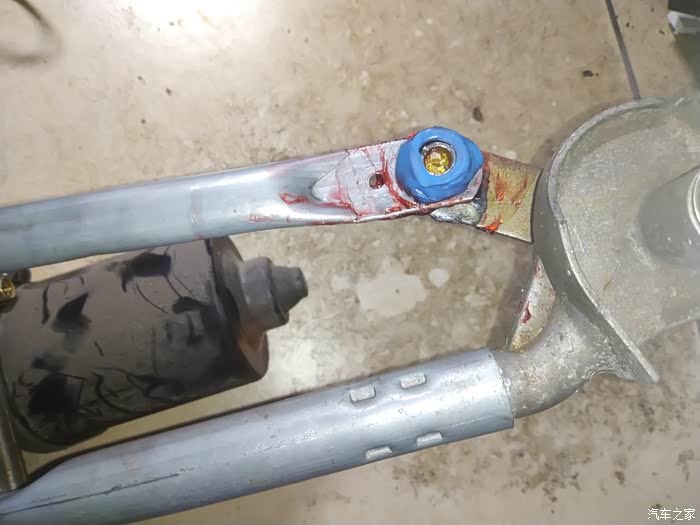

难怪雨刮容易跑位,原来上次处理的胶垫已经掉了,吹的塑料帽也在反复雨刮的过程中跑位了
取下来,不知道如何拆螺丝的请看我前一个帖子。

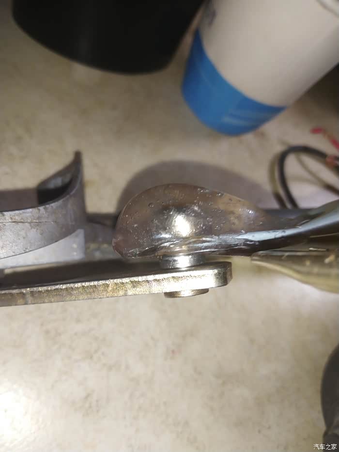

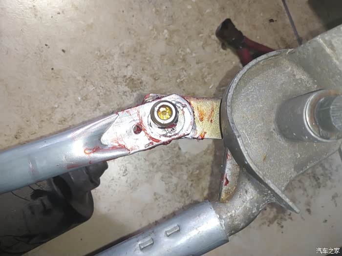

看看,原来吹塑料帽是和凸头压平的,现在已经位移了3mm的高度,能不间隙大吗
取下塑料帽擦干净油污,等下要给他做个新帽子

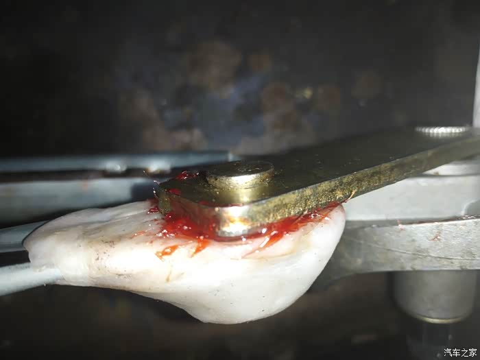

擦干净了,把凸头摆在连杆孔中心,尽量居中,等下要压热缩水晶土了

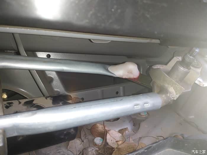

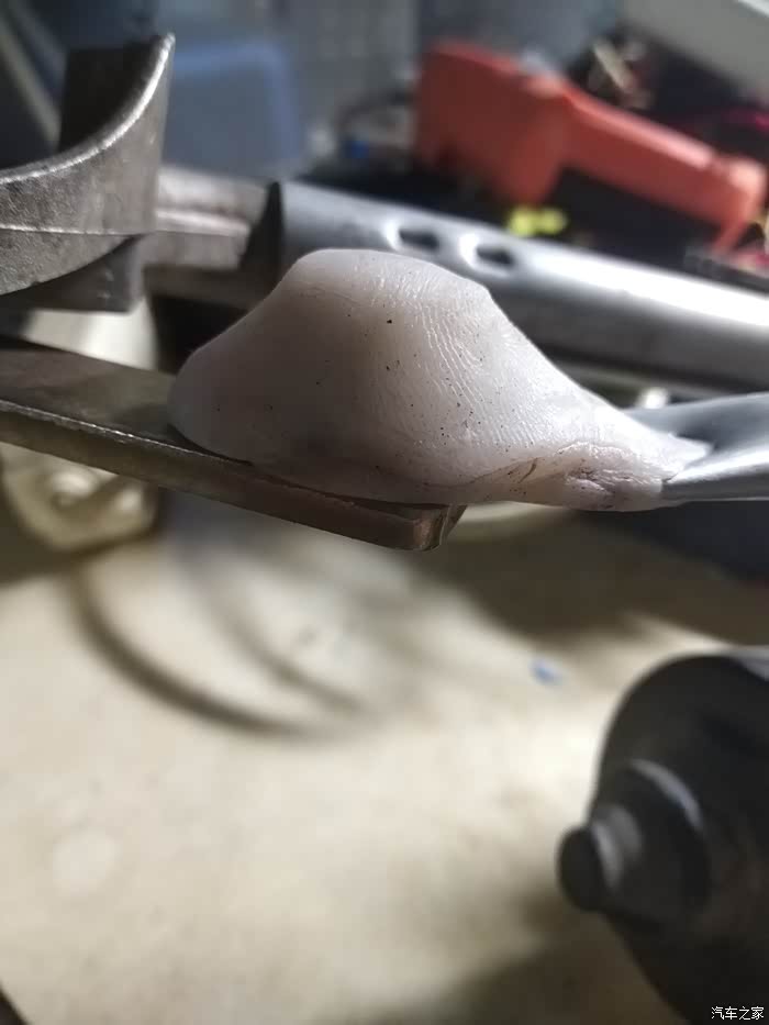

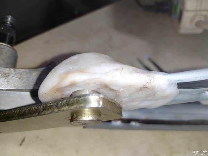

把水晶土包裹在凸头上,多余的压到连杆下,包括连杆的预留固定孔上,这次的目的就是让水晶土固定在连杆上成为帽子,而不是固定在凸头上,达到完全再造原装帽子的目的。
连杆底下也要包裹水晶土,这个热塑水晶土比较好操作,冷却比较慢,有足够的时间来塑形。
为了连杆和凸头杆顺利的摆动,连杆下面的水晶土要用刀片压平,避免不平形成多余摆动或者卡住。
看看,基本上平整了,在冷却过程中要适当的提一下,左右摆一下连杆,让凸头不要粘在水晶土上,这样凸头就被水晶土完全包裹住,又能自由活动,和原装帽子一样的结构了。

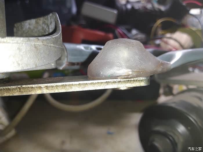

慢慢冷却了,就变白色了

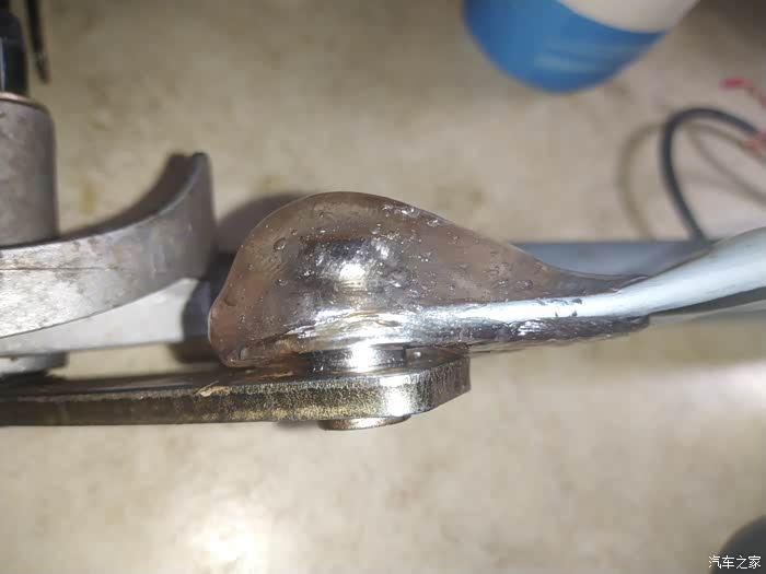

基本冷却了,看看和凸头杆一样的平整接触。
再看下近照

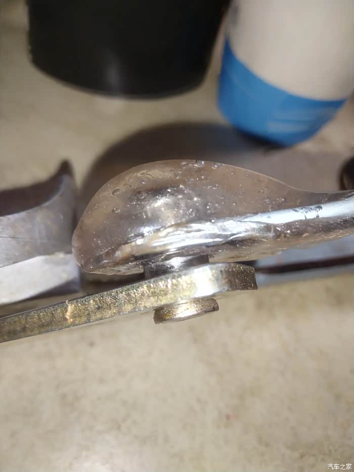

完全包裹住了

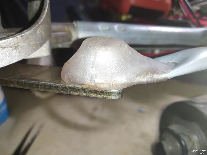

从上面看
稍微提起连杆,可以看出我预留了1-2mm的上下空间,方便连杆与凸头进行轴向摆动,符合连杆运动轨迹需求
