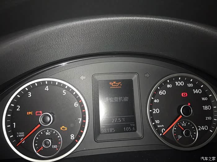

lgdhappy 2017/09/27 19:11:43 发表在 主楼
今年四月份用5053数据线试着调了一下机油液位报警,没想到今天钥匙转到ACC,屏幕上竟然出现了黄色的机油壶报警灯,并提示请检查机油!果断拔机油尺,油位还真的到了最低点以下!以后再也不用担心机油液位了!有图有真相!
途观丹霞红 2017/09/28 09:51:40 发表在 17楼
途观自带机油压力报警 机油泵抽不到机油才会亮红灯 这时候就不能开了 显然有点晚 楼主这个改进不错 但是有个问题:途观冷车机油位偏低 通电后报警并不真实 启动后亮黄灯报警才是真缺油
wjl51sw007 2017/09/28 09:06:31 发表在 16楼
我也遇到了这个问题,我暂时只有通过5053关闭报警功能这个报警灯才能关闭。
lanhan707 2017/09/28 07:57:06 发表在 14楼
赞同!我又想了想,机油油位报警这么重要的竟是功能,车厂会出车时在车辆出厂时就已经开启,不会让车主费很大的劲再去想办法刷隐藏。楼主这种情况很有可能是机油油位降低后行车电脑正常报警,而非特意刷隐藏的结果。
