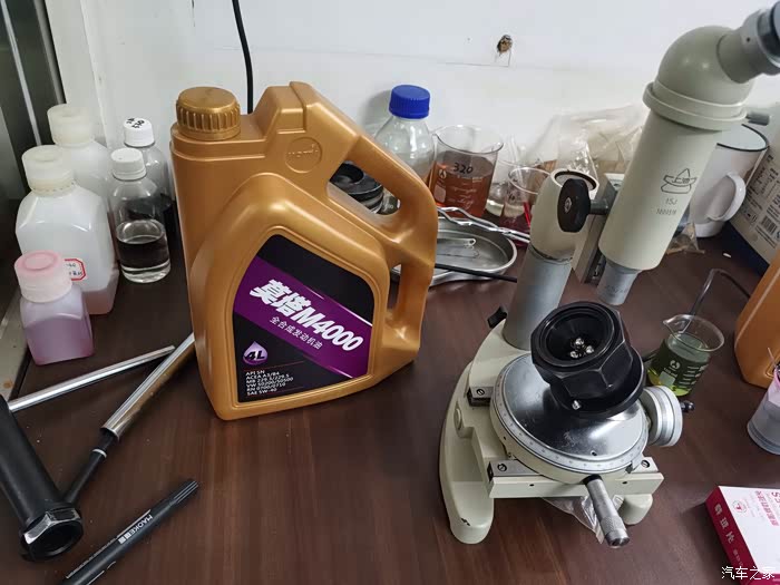

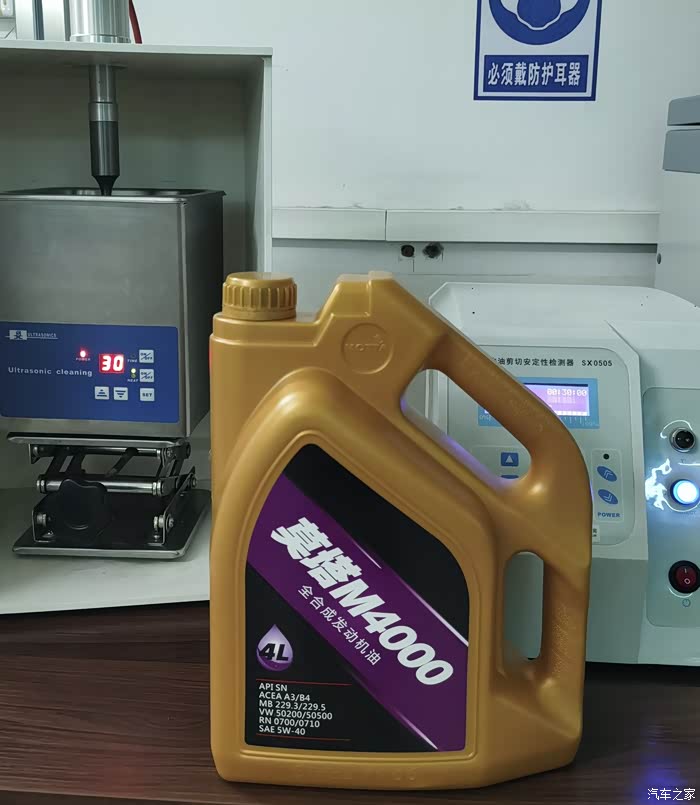

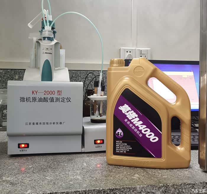

        大家好,在机油送检的107和108两篇中分别测试了莫塔530和040两个标号的机油,各项指标还不错,时隔多日今天再看一下他的一款定位中端的5W-40如何。

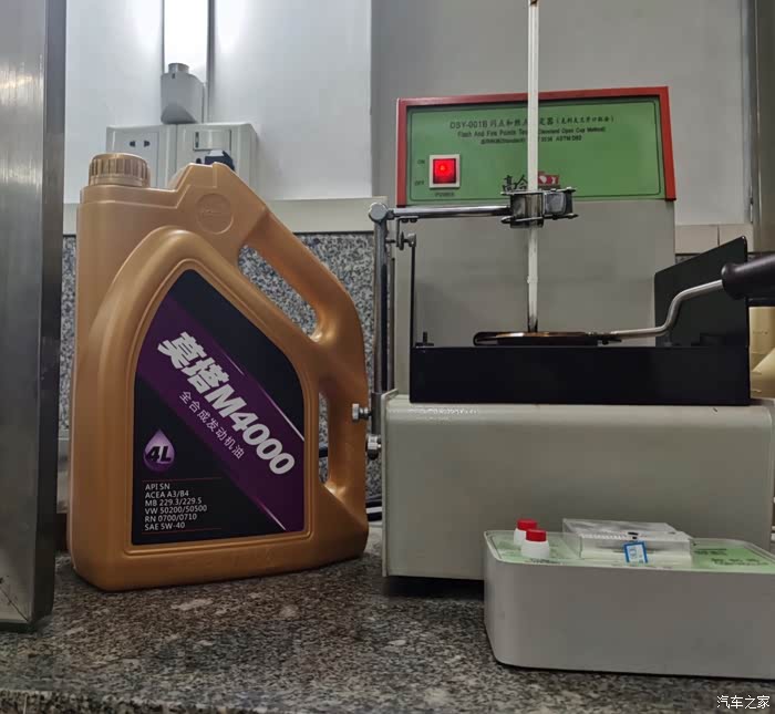

        本次检测只对样品负责,样品由车友提供,大桶装未开封新油。

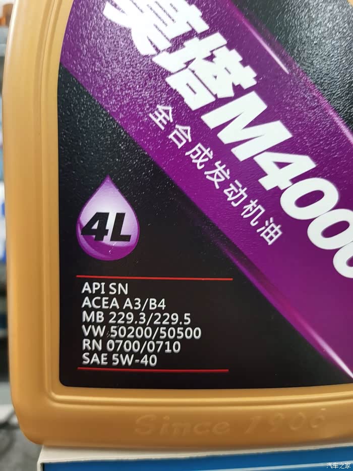

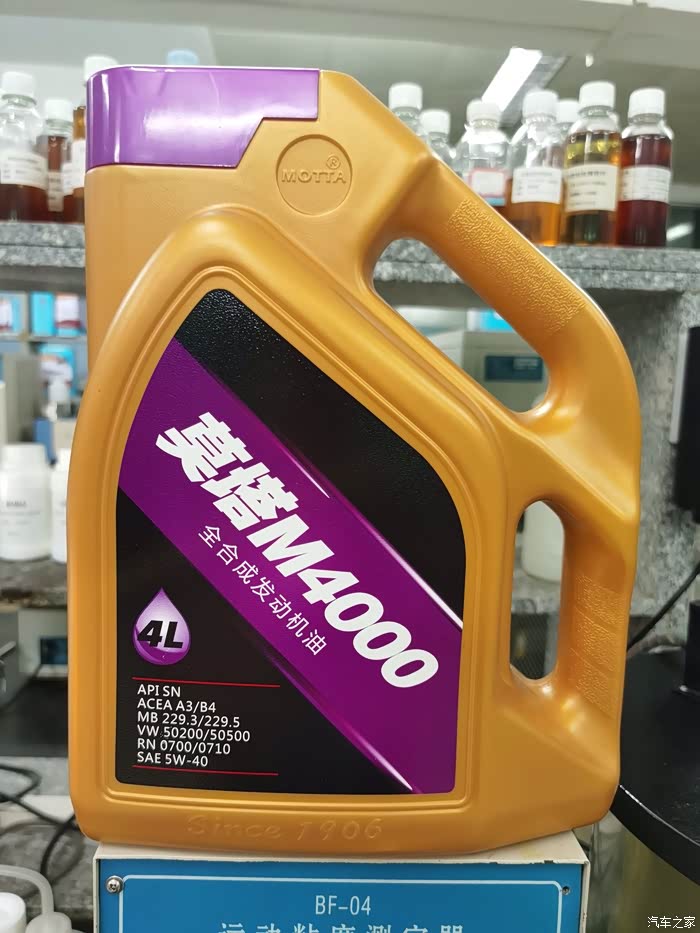

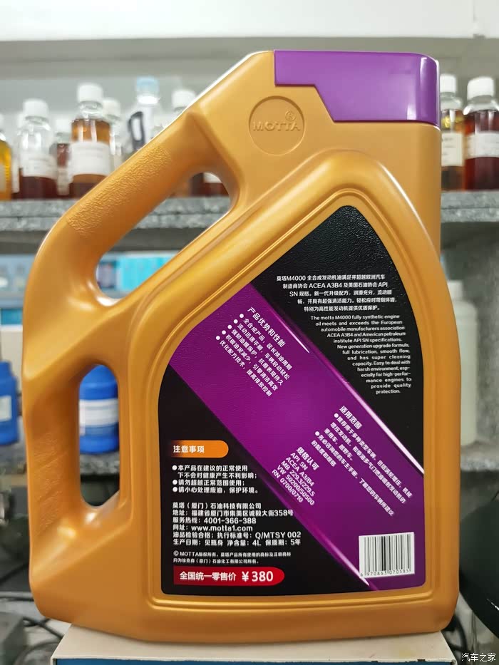

本次测试机油,莫塔M4000系列540,经过了解,此油采用了GTL基础油和路博润的复合添加剂
认证
背面

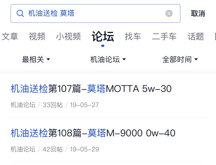

以前检测的帖子,更多检测帖子可以在论坛搜索关键字 “机油送检”查看

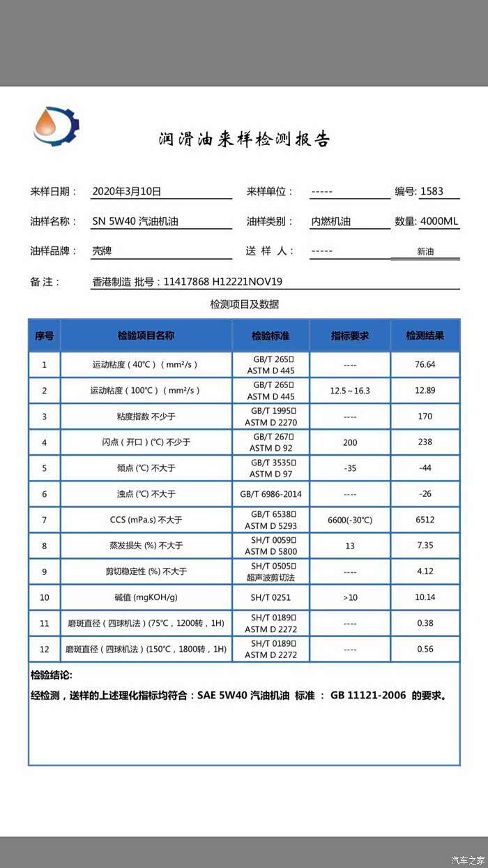

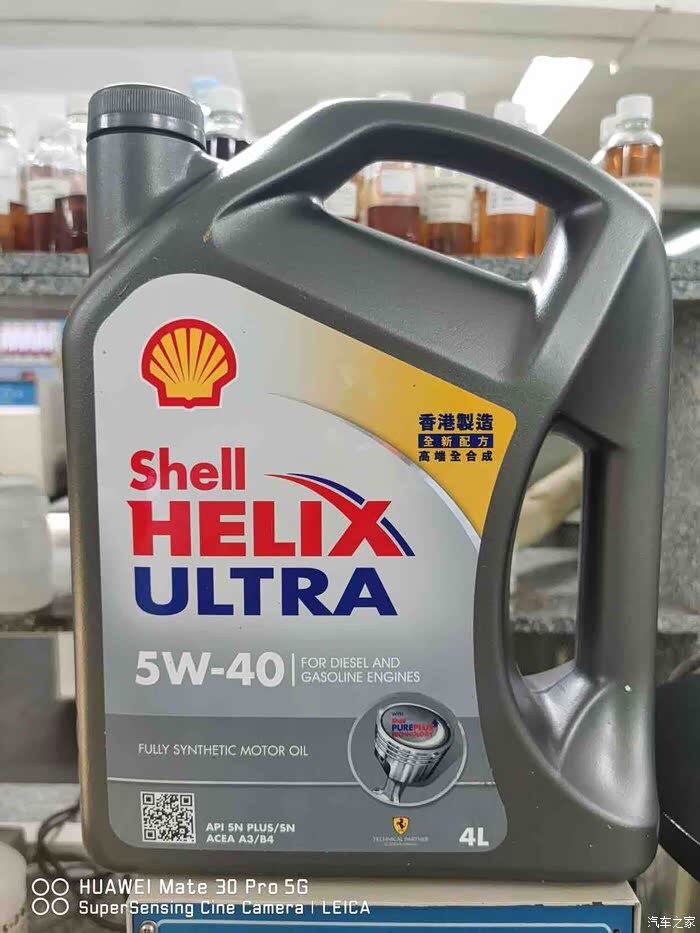

5w40测试全面的机油不多,今天就用港版灰壳540对比一下。
港版灰壳540
港灰540实测数据
简单对比分析一下。

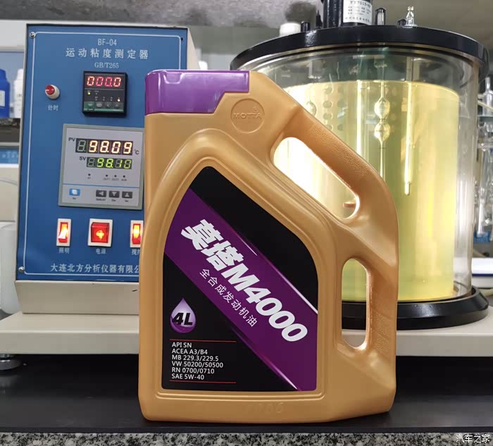

1.100度运动粘度,莫塔14.12,港灰12.89,莫塔粘度更高,如果车辆有烧机油现象,那么粘度高的更合适。
2.40度运动粘度,莫塔83.08,港灰76.64。同样也是莫塔粘度高。
3.粘度指数,莫塔176,港灰170。
4.闪点,莫塔242,港灰238,莫塔略高一点,但差距不大。
5.倾点,莫塔-42摄氏度,港灰-44摄氏度,差距也不大。
6.浊点,莫塔-24摄氏度,港灰-26摄氏度。相差同样不大,港灰低2摄氏度。浊点是持续降温直至机油发生浑浊时的温度,浊点越低说明机油中石蜡含量越少,机油越纯净,抗氧化能力更强,自身产生的杂质越少。两款油都采用的高GTL含量基础油。

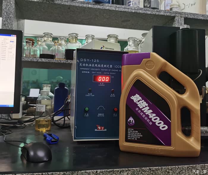

7.低温动力粘度CCS,莫塔5480,港灰6512,CCS越低,机油在低温下的阻力越小,冷启动越顺畅,这项莫塔更优秀。
8.蒸发损失,莫塔7.76,港灰7.35,都很不错,港灰更低一点点。蒸发损失越低,对发动机进气门、节气门背面的污染就越小,同时对防治机油消耗也有帮助,因为不挥发就不会烧掉。
9.剪切稳定性,莫塔5.86,港灰4.12,同样都很好,港灰更优秀一些。剪切稳定性越低越好,越低说明高温高负荷下,机油的粘度保持能力越好,油膜强度依旧,保护性不会降低太多,动力损失也小。这么优秀的指标,也充分体现了5w应有的优势,说明两款机油并没有因为是5w而缩减成本。

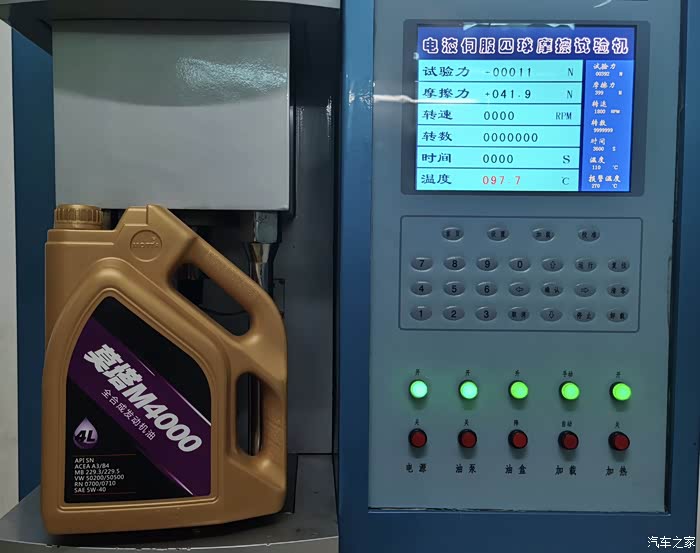

10.抗磨性能(四球机法),75度1200转下运行一小时磨斑大小,莫塔0.39mm,港灰0.38mm,港灰小了0.01mm。
11.抗磨性能(四球机法),150度1800转下运行1小时磨斑大小,莫塔和港灰磨斑相同都是0.56mm。
12.碱值,莫塔10.66,港灰10.14,差距不大,莫塔高一点点。两款油都大于10,符合ACEA A3B4 认证要求。
13.低温动力粘度CCS,按0W标准测试结果,莫塔8486。5W40机油如果按照0W40的要求进行测试CCS数值为8486,可以看出5W与0W在低温性能上的差距。
        通过以上理化指标的对比,可以看出两款油差距不大,低温性能上莫塔更好一点,主要体现在CCS更低。高温性能港灰更好一点,主要体现在剪切稳定性数值更低。两款油蒸发损失相差不大,四球磨损磨斑相差不大,抗磨性能相当。
