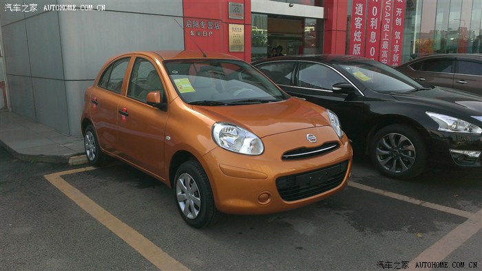

去年11月底,原来的抠抠车终于在8年14W公里不堪重负,在经历了烧水漏机油的种种情况下,修理厂进进出出,在无法仍受的情况下决定换掉...当然新买车车是我在两年前就一直关注的小玛,来到4S店,现车优惠1W2,年底买车价格确实给力。本来想买白色的,需要订车还不知道等多久,加上销售给我出了个主意,让我买全车划痕险开一段时间后换色,所以凑活选了展厅里的橙色,出厂日期也就两个多月前,挺新鲜的,谈好价格后就它了...

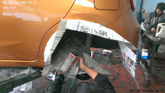

拿到车第一件事就是加喷底盘装甲,还是四川玛驰车友群红大叔给的建议,说车车想用得久,防锈就要做好,底盘装甲的主要作用就是防锈和降噪吧,不过我对噪音不是很敏感的人,一般开车开的越快,我放的音乐音量也越大,希望下一部车车能有自动音量功能,随着车速自动增加和降低内放音乐或收音机音量

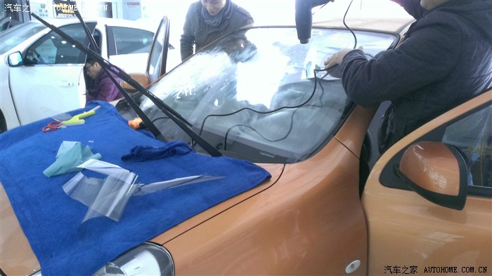

上完牌第一件事自然是贴膜,支持本地产业,首选成都的普泰
贴了没几天,帮我的一个客户,一家音箱改装店调试网络监控,送了我一张前挡膜...相识恨晚啊,早知道找这个客户贴全车膜,我花的钱钱可以贴普泰顶级产品,龙尊系列了,后来我这个客户成了我的朋友

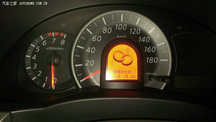

随着时间的过去,我和老婆的结婚纪念日来到了,通过自己之前的设置,小玛很人性化的给与了提示

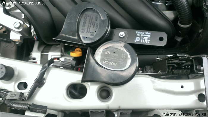

用了一段时间后,觉得小玛喇叭太柔和了,因此换了一对博世双蜗牛

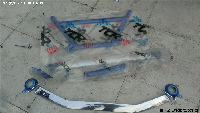

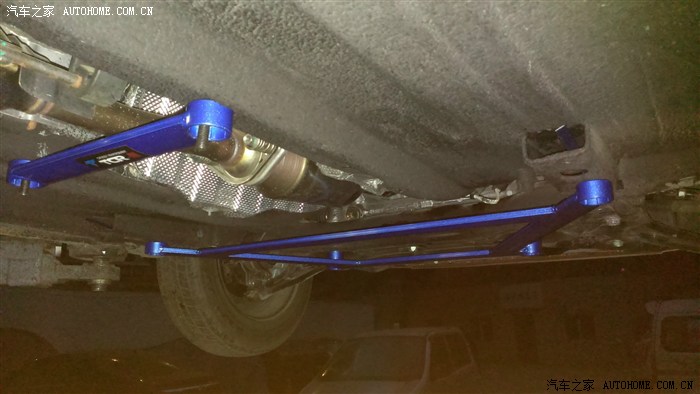

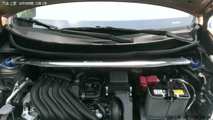

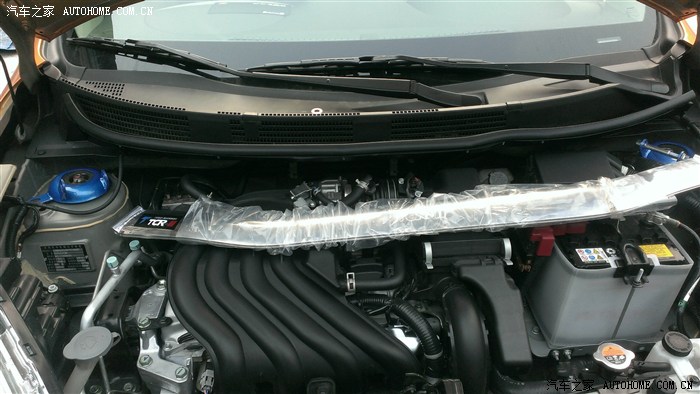

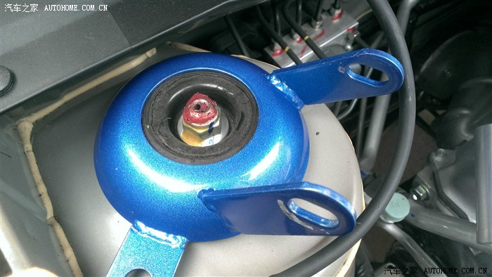

同时觉得转弯的时候车身很漂,但是暂时又没多的钱上平衡杆,想到以后反正要改白色,等改色的时候再说吧,先上一套加固车身的顶吧,底吧4件套
为了避免顶吧异响,在这个胶套下面自己加垫了用飞机内胎剪成的圆环型胶垫
OK了,大功告成,很简单的就进行了车身加固,装好后试跑了一下,转弯依旧倾斜厉害,漂的感觉强烈...只是过烂路和减速带明显感觉得到车身要紧一些,有一股拉力拉着车身的两边,不知道是心理作用还是真的,哈哈...

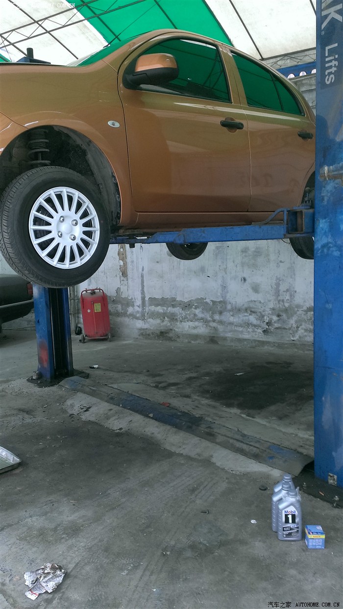

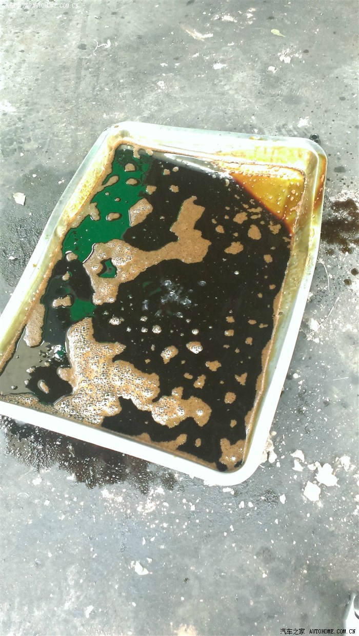

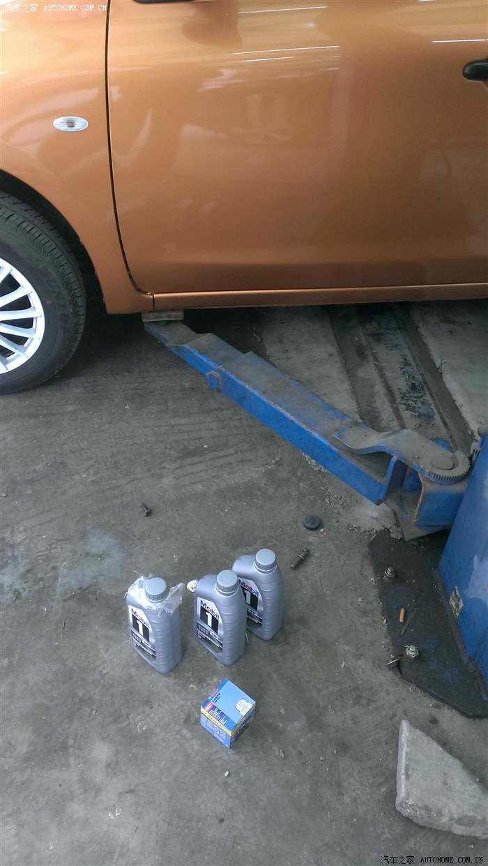

二保到了3000公里后自己在京东买的美孚1号5W-30,玛驰的保养真是划算,一次换油+机油格成本216.50,在朋友的修车厂自己动手
上次4S店首保用的是10W30的机油,才开了2个多月放出来也就这么黑了

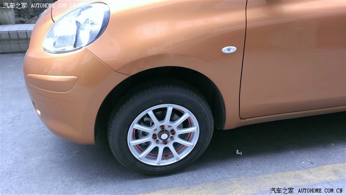

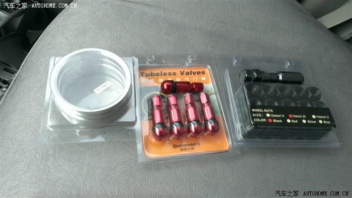

接下来要干的事就是轮毂,铁滚滚实在太难看了,买好自己喜欢的样式的轮毂和变径圈,卖家送了气嘴
玛驰的轮芯直径是60.1,以后改装轮毂的车友可以注意这点

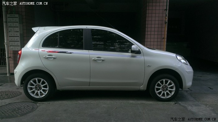

装好轮毂后的样子,反正便宜。先用几年,到时候再换15寸

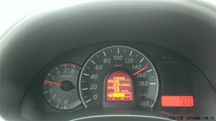

终于引来了端午小长假,此时小玛已经有5000公里+了,高速试下160是什么感觉,在没加平衡杆的情况下,有顶吧底吧4件套,小玛跑到160还是很稳,拍照的时候速度掉了一点点,呵呵

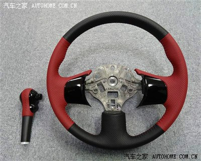

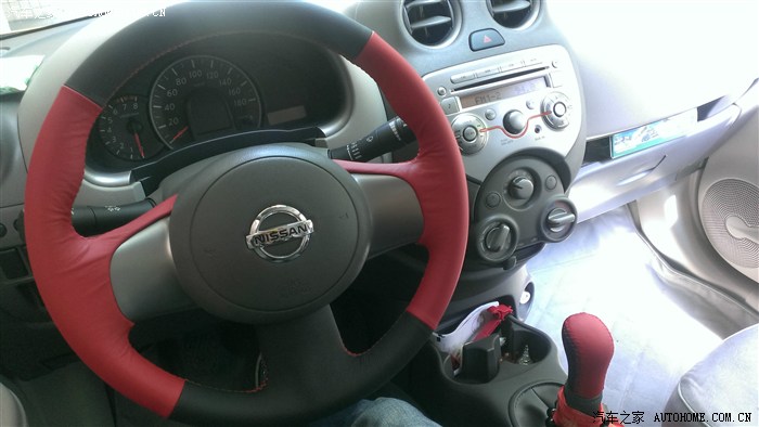

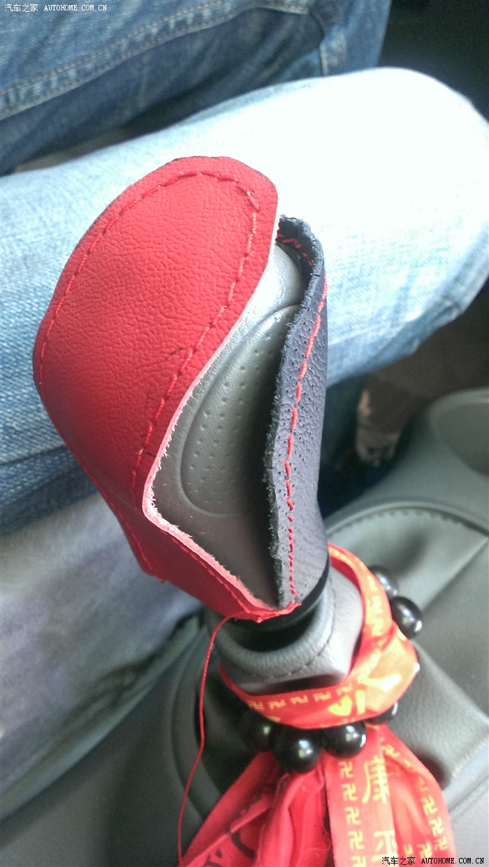

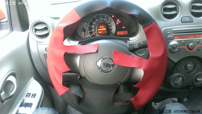

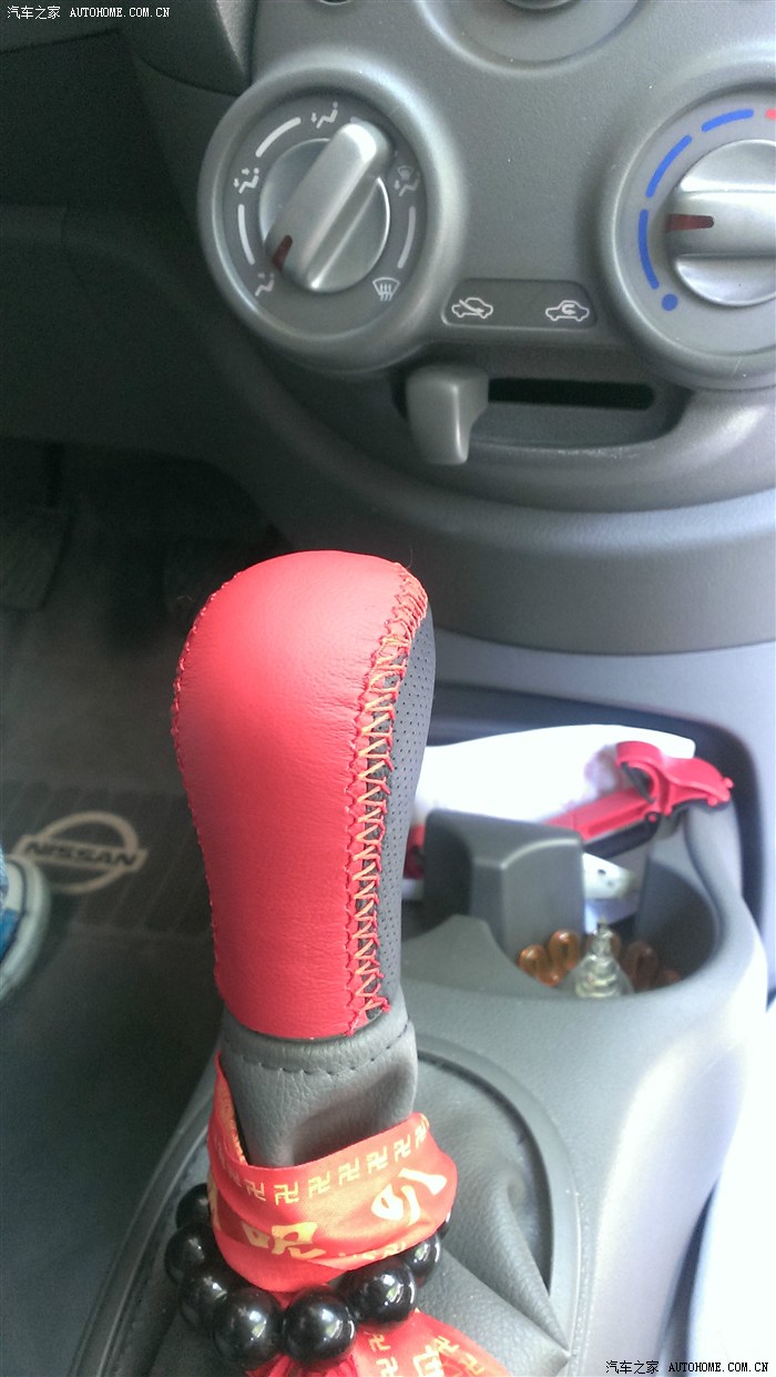

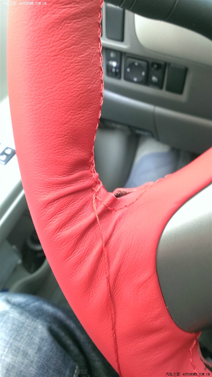

回来后继续折腾,这次是真皮方向盘和档杆,当时在网上看到一张图片很漂亮,终于在某宝找到一家可以定制的,于是照着做了一套红黑搭配的,很有运动感,当然档杆是没有的,于是自己多要了点红皮黑皮的边角料,自己打板定制
这张图片就是我的参考图,来自网图
下面就是自己缝制方向盘和档杆的过程了。
首先对好位置,这个很关键
线要拉紧,边缝边调整线的松紧度
接下来是档杆
完成图

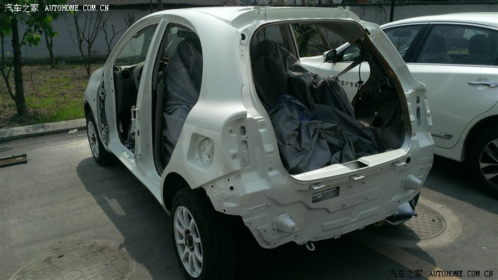

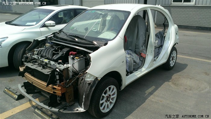

时间不知不觉就过去了,买车快半年了,说好的白色呢,开始动工吧
车友群的车友也一起去装平衡杆,顺带在我车车上乱画过瘾

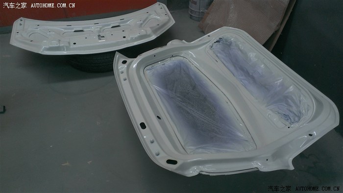

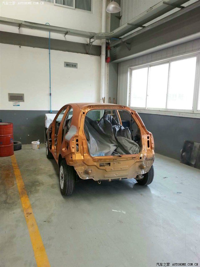

一周后让4S店的朋友发来车车的模样,被拆的真干净啊
周末到了,去看看啥摸样了吧

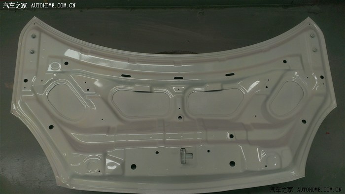

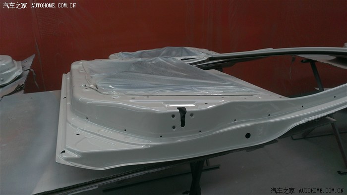

还真快,已经涂白了,天气好,正好出去散散味道
其他的涂白部件
阳光下的珍珠颗粒
又过了一周,历时2周的时间,终于可以拿到车车了

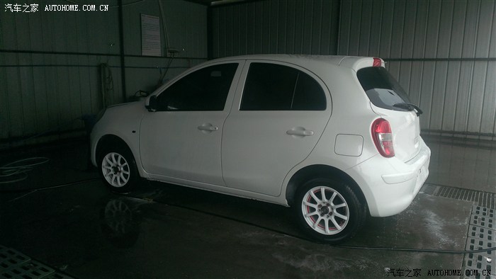

去的时候正在洗车,好白啊

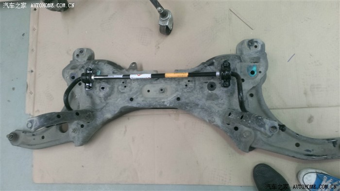

接下来就是安装平衡杆,本来买白色要加价2000的,改色也没花钱,就把选白色的钱用到平衡杆上吧,由于是几个车友一起团购,4S店也给了一个友情价,1800一套带安装,材料成本也1500+,确实算帮忙价了
装好后虽然技工说没动束角还是倾角螺丝,但我做漆拆的那么干净,还是做个定位吧

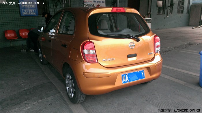

回家路上当然得办最重要的事,就是到车管所更换行驶证,让小白玛合法化,花了半个小时,15元钱工本费,橙色改白色彻底大功告成

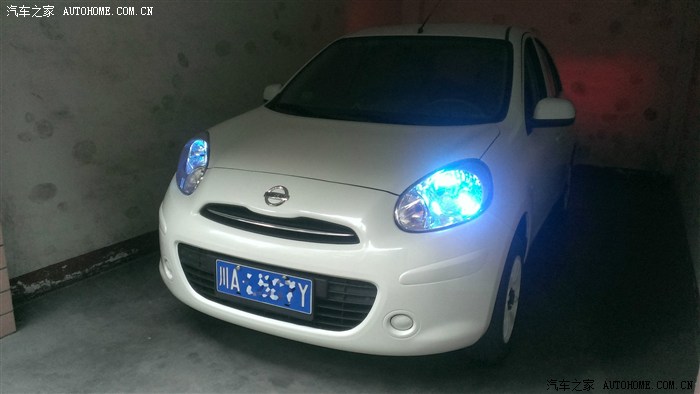

配上冰蓝色示宽灯,真是骚白

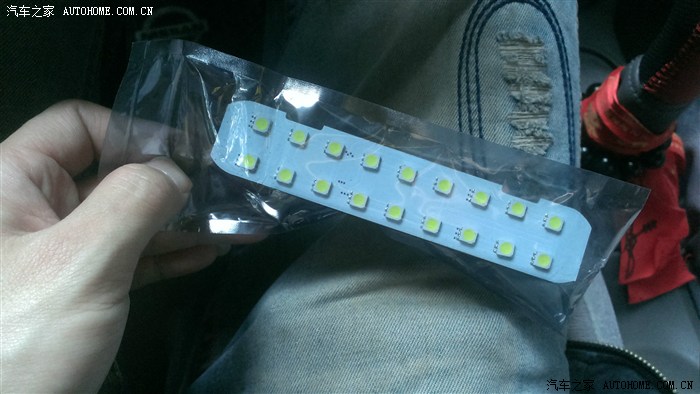

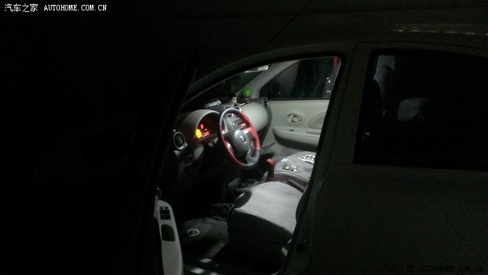

车内不够亮,来个高亮LED
效果不错

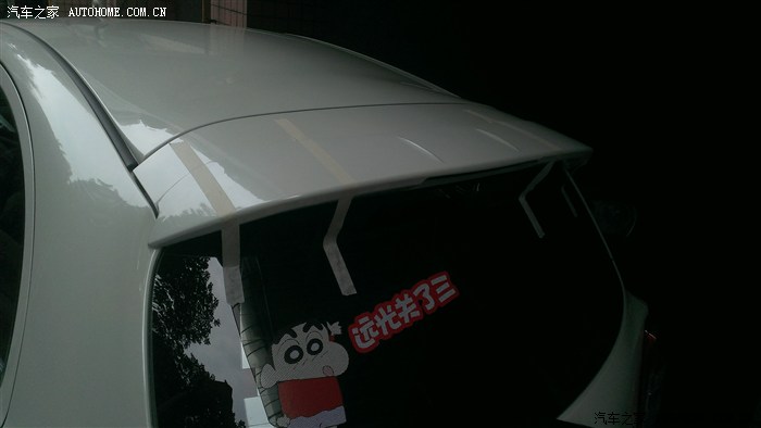

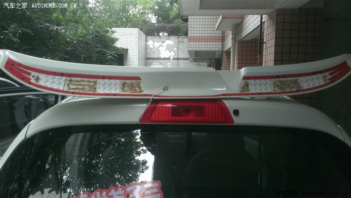

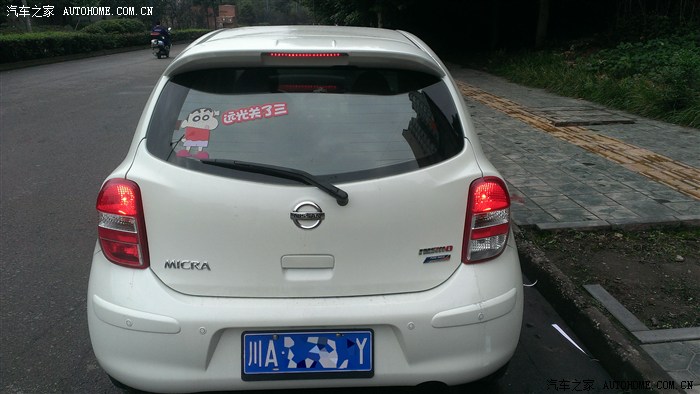

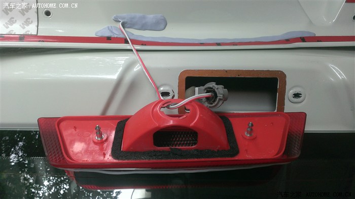

接下来是尾翼,之前看到的尾翼都不够漂亮,淘宝正巧在这时候出现了泰版尾翼,这对我这个爱折腾的人来说怎么能少,上

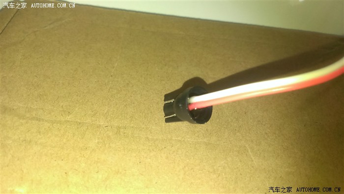

用以前坏掉的LED等尾座做好插灯的接口
用胶封好
插上就行了,不伤原车线

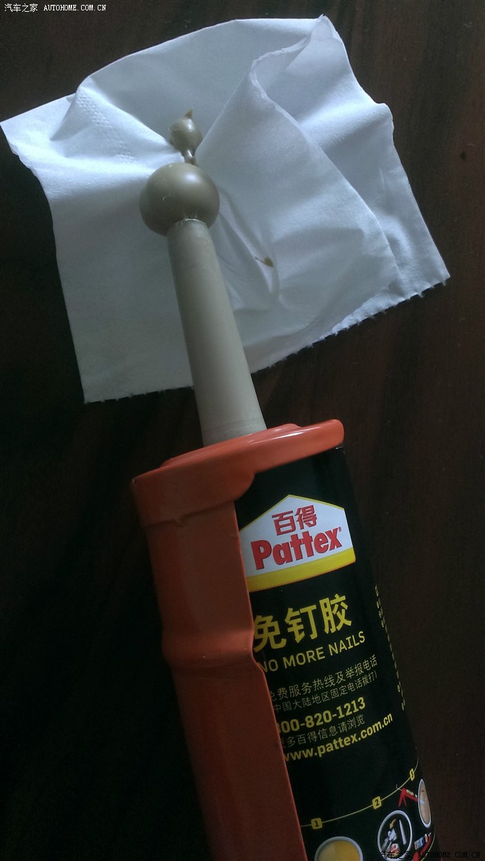

除了3M双面胶,涂上免钉胶
固定好

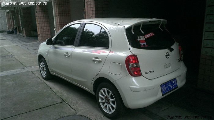

不改变车身流线型的尾翼,还带LED灯,满足了,接下来是拉花...
最终的样子,折腾到此结束!
