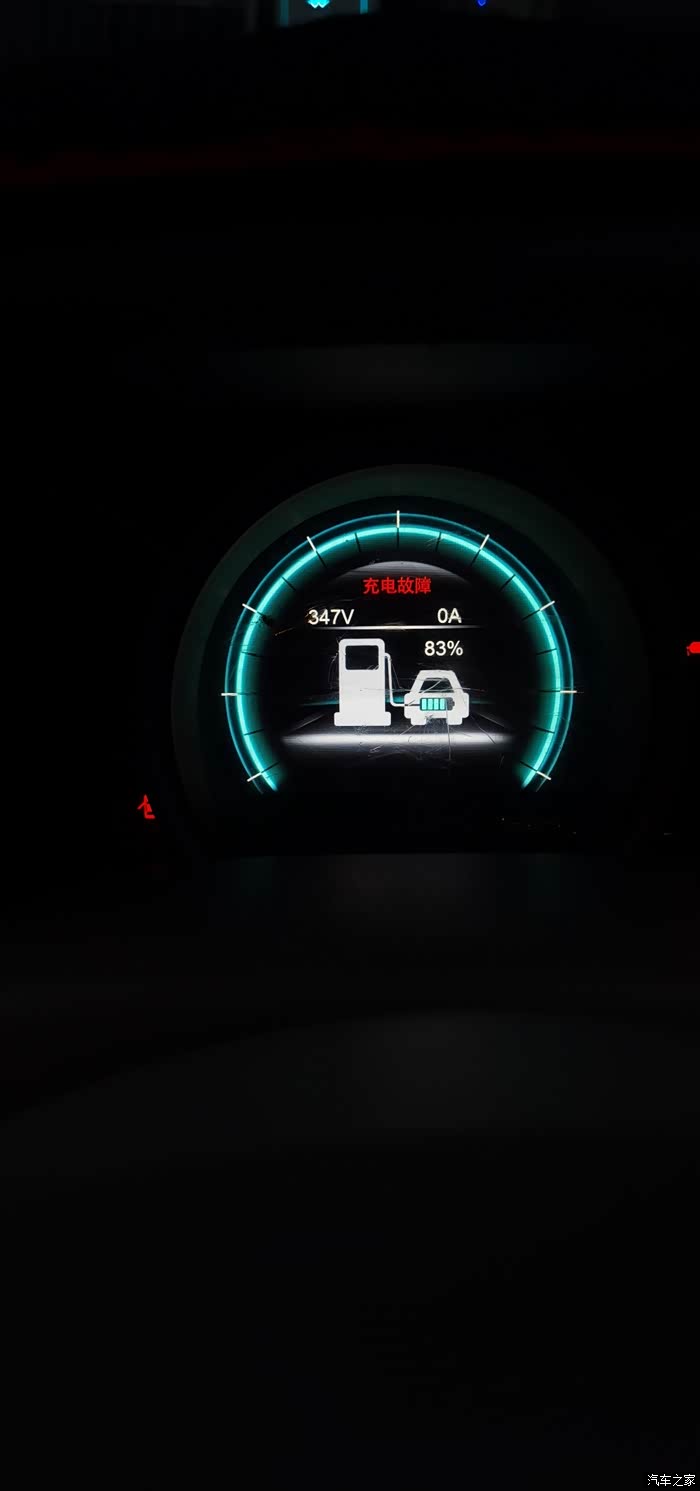

慢充口奇葩设定,要通电再插充电头才能正常充电

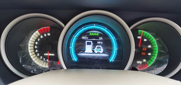

满电只有96%,未修电池之前

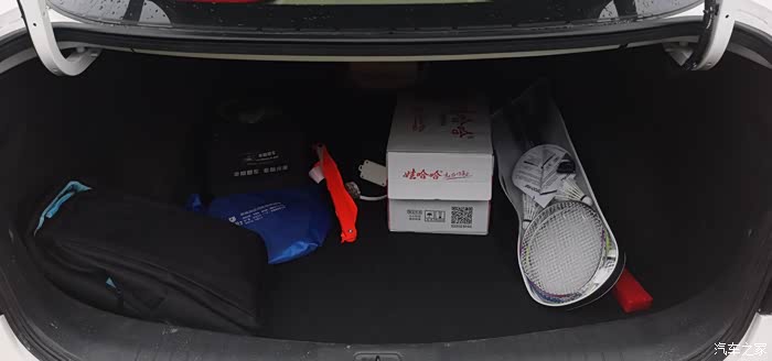

空间够大,尾箱可以直接塞进去一辆26寸折叠自行车

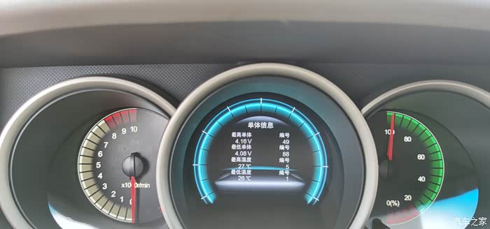

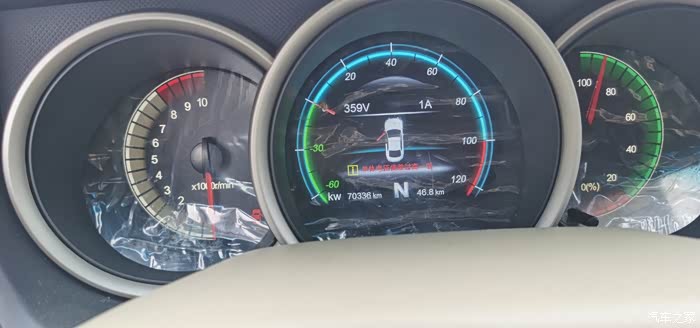

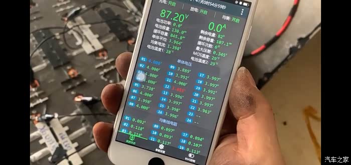

没修之前的压差,当时已经感觉不对了

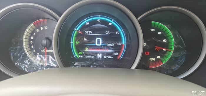

然后跳错误提示,单体电压偏差高过一级
然后提示,单体电压偏差二级,直接趴窝,开不动。

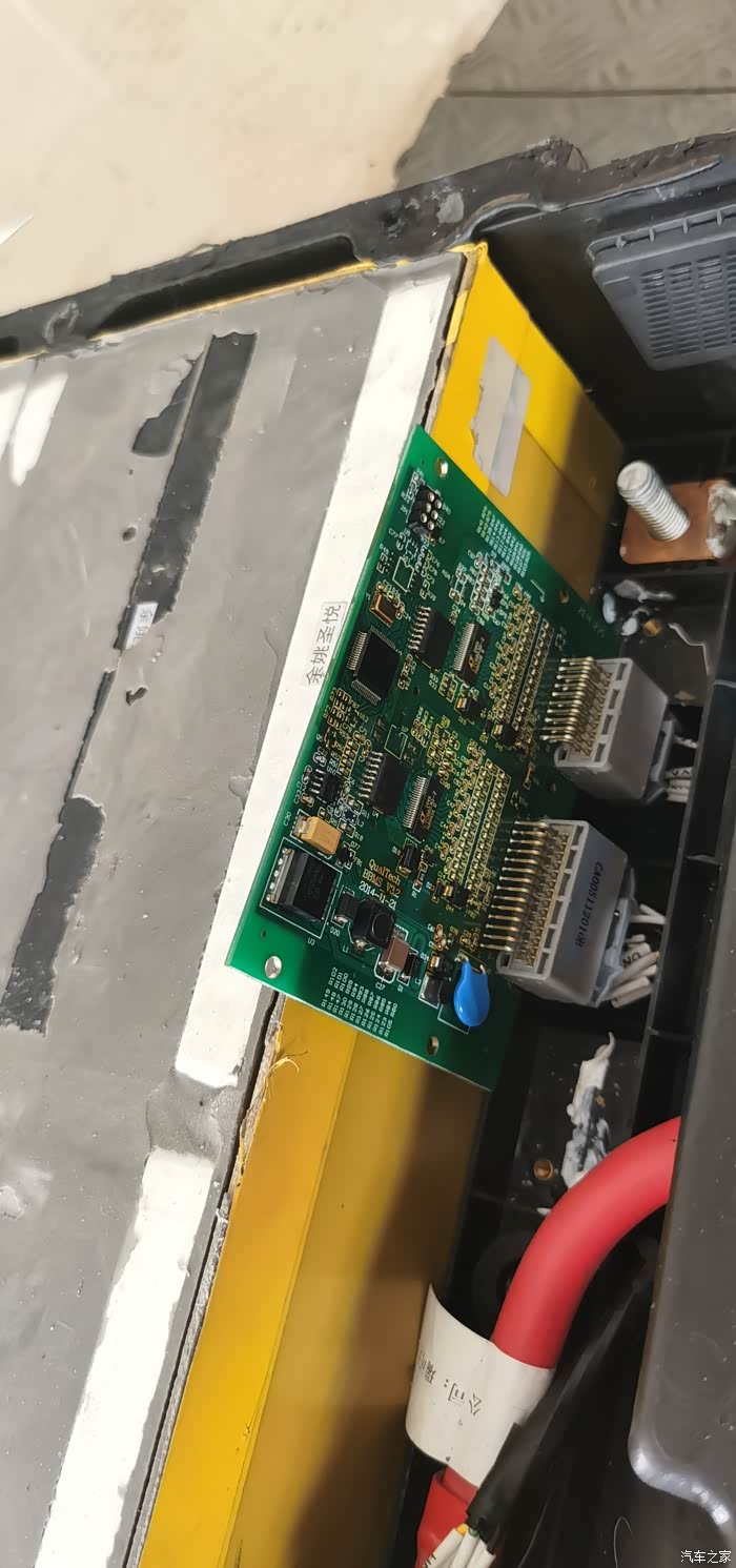

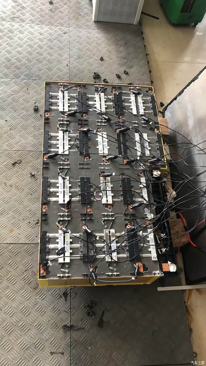

电池组
压差

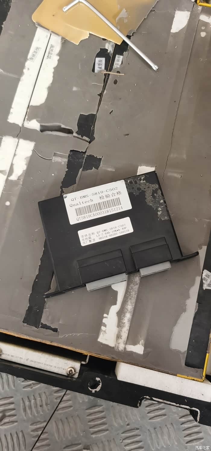

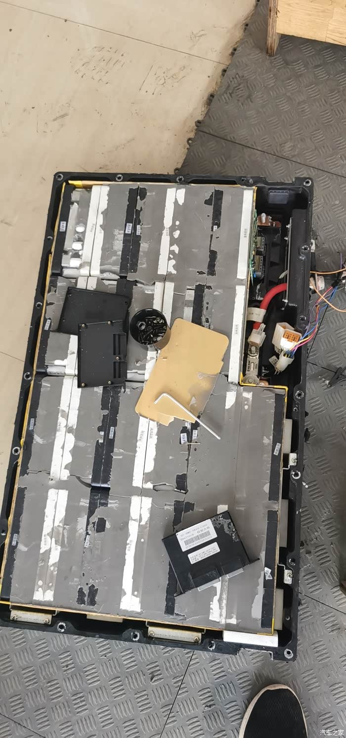

BMS模块,不能通讯了
BMS

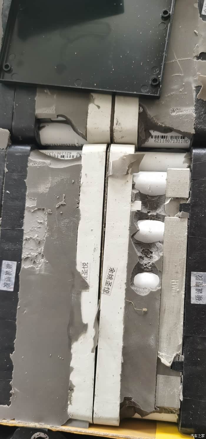

注胶电池,拆修挺麻烦的

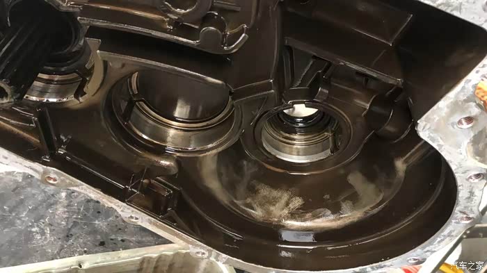

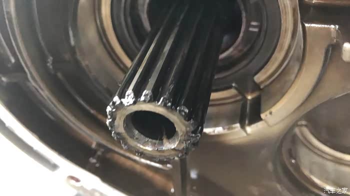

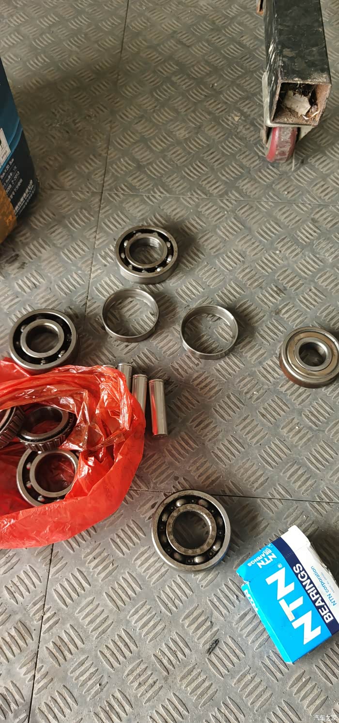

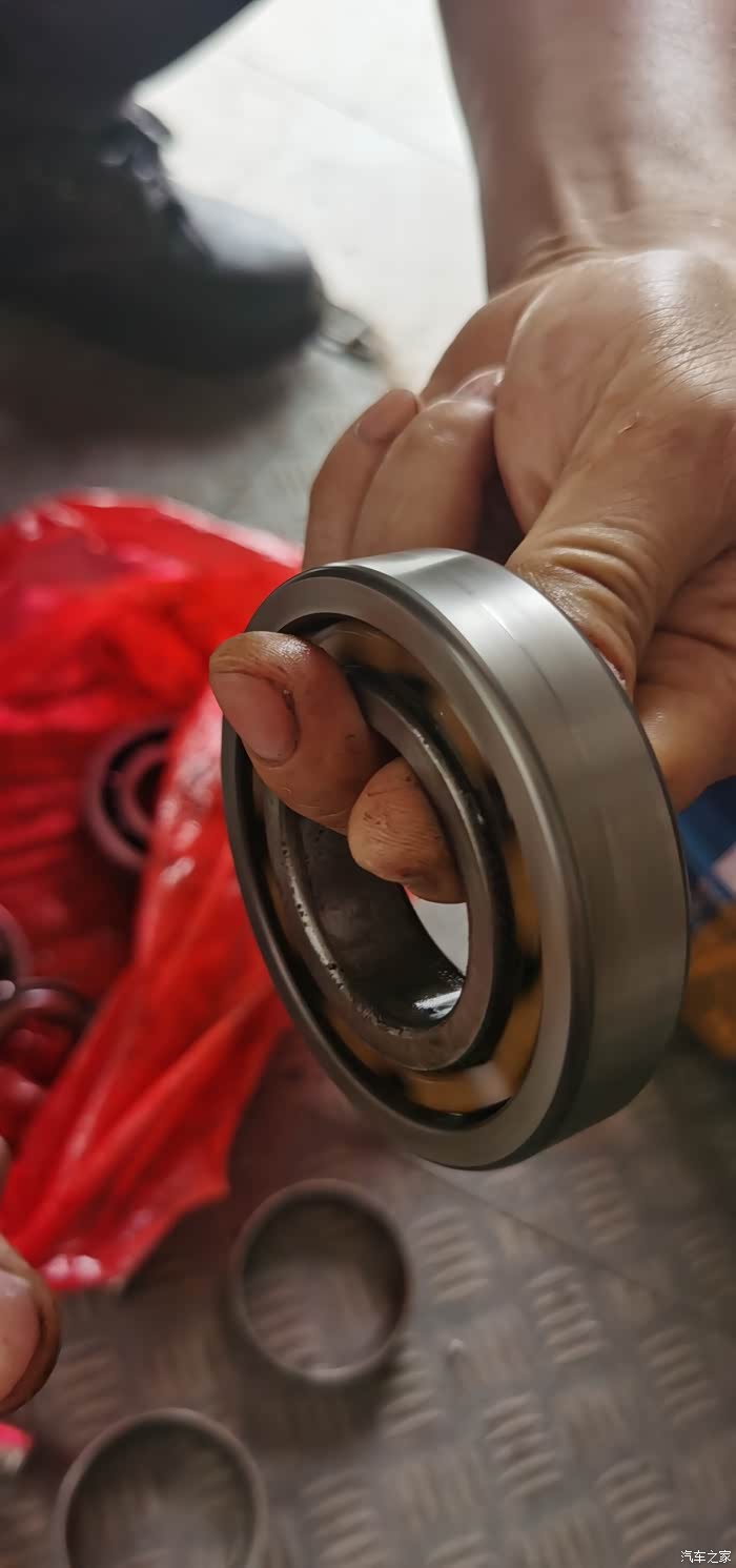

发动机轴承,超过80时速后震动强烈,噪声很大,已经磨损
轴承
轴承

磨损的轴承
磨损的轴承
更换出来的电芯轴承

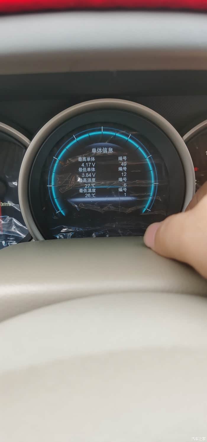

修复后的压差
