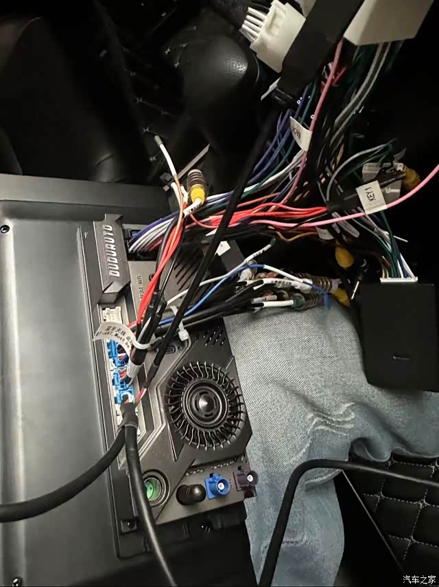

安装接线,因为我的车改装过音响,安装之后相比原车,那真的是差距太太太太太大了!!!! 这款车机的音质非常好!原车的那个车机,我是加了dsp和功放,才感觉稍微能听一点,然而 这个,我直接拆了dsp,用它提供的rca直接输入到功放,效果提升巨大,比dsp好听多了!音质音效方面是真的有惊喜哦!

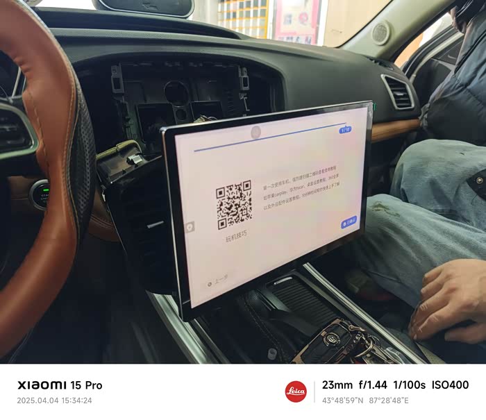

首次启动

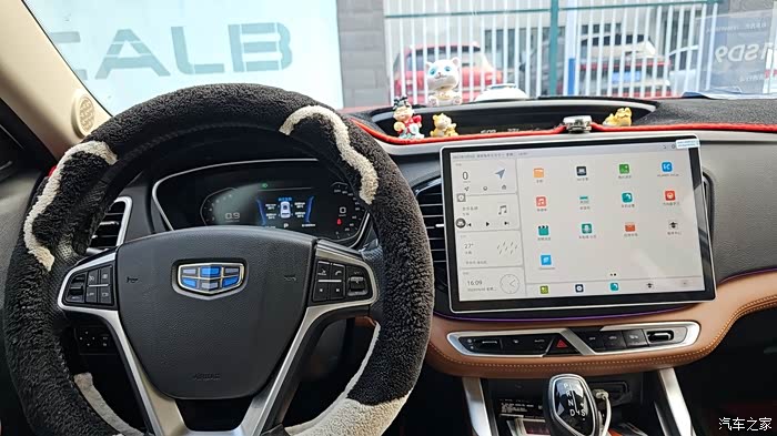

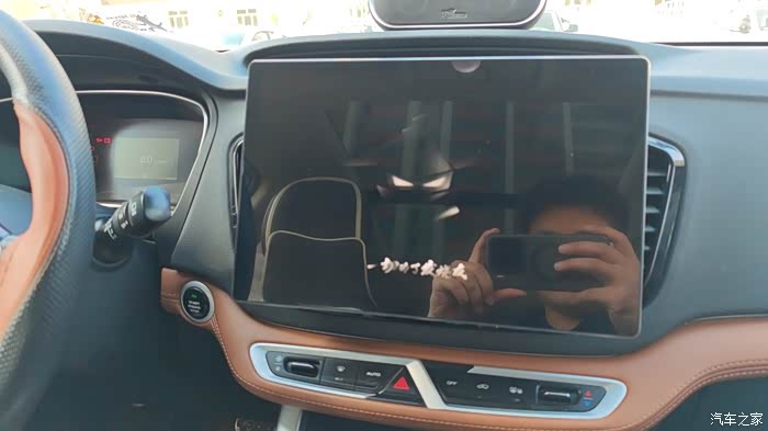

安装上车的效果
如果有车友想安装的话,他家是机器和框线电源分开发货的,要这个需要注意下,也可以选择他们提供的安装服务,如果自己动手能力强,也可以自己安装,还有原车功能这一块的支持方面,他们给配的是睿智诚的协议盒,如果是顶配带360全景的,通过协议盒功能可以完美继承,包括轨迹线,转向灯随动这些的,不过原车的清晰度很模糊,也就看个大概,后续也可以换他们的360全景,都可以正常使用,但就是车机系统带的空调控制是不支持咱们这款车的 需要下载一个专用的app才可以控制 否则只能显示空调状态,不能控制,还有原车的行车记录仪也就不能用了,协议盒是不支持的,大概就说这么多,大家有什么想问我的,评论区聊哦~
