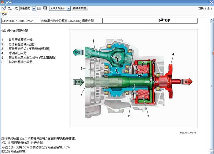

比如说四驱车前后轮扭力分配时50/50 (或者是70/30)
第一种假设越野路面行驶 :假设发动机输出总扭力是100牛米 ,当前轮打滑时后轮最多提供50牛米的扭力,如果是这样,这一条还是比较好理解。
第二种假设在平直的路面行驶:不论任何车型,两个轮子足以驱动车辆,可是一个车有四个轮子,而且传动系都是是刚性连接的,车可以让四个轮子同步运转,但车如何协调使得前后轴各输出50牛米的扭矩,这是不是类似材料力学里的超静定问题。
请哪位辛亏解释一下,本人实在难以理解。
